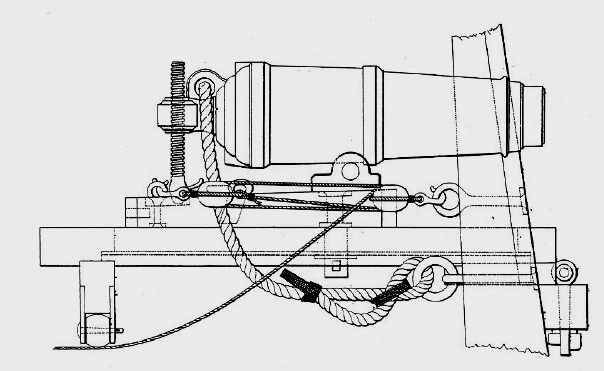

Все ж таки не прошло время даром - нашел обвязку на свои чудо-карронады.
Вот оно как было-то оказывается:
Фото от "Сюрприза" by Jotika
Anatoly Emelyanov
Сообщения: 700
Поблагодарили: 66 раз
Re: HM Schooner Ballahoo
#42 Сообщение Anatoly Emelyanov »
ИМХО, блоки переразмерены и неправильное крепление брюка к рымам фальшборта. Картинка, мне кажется, будет информативнее.
