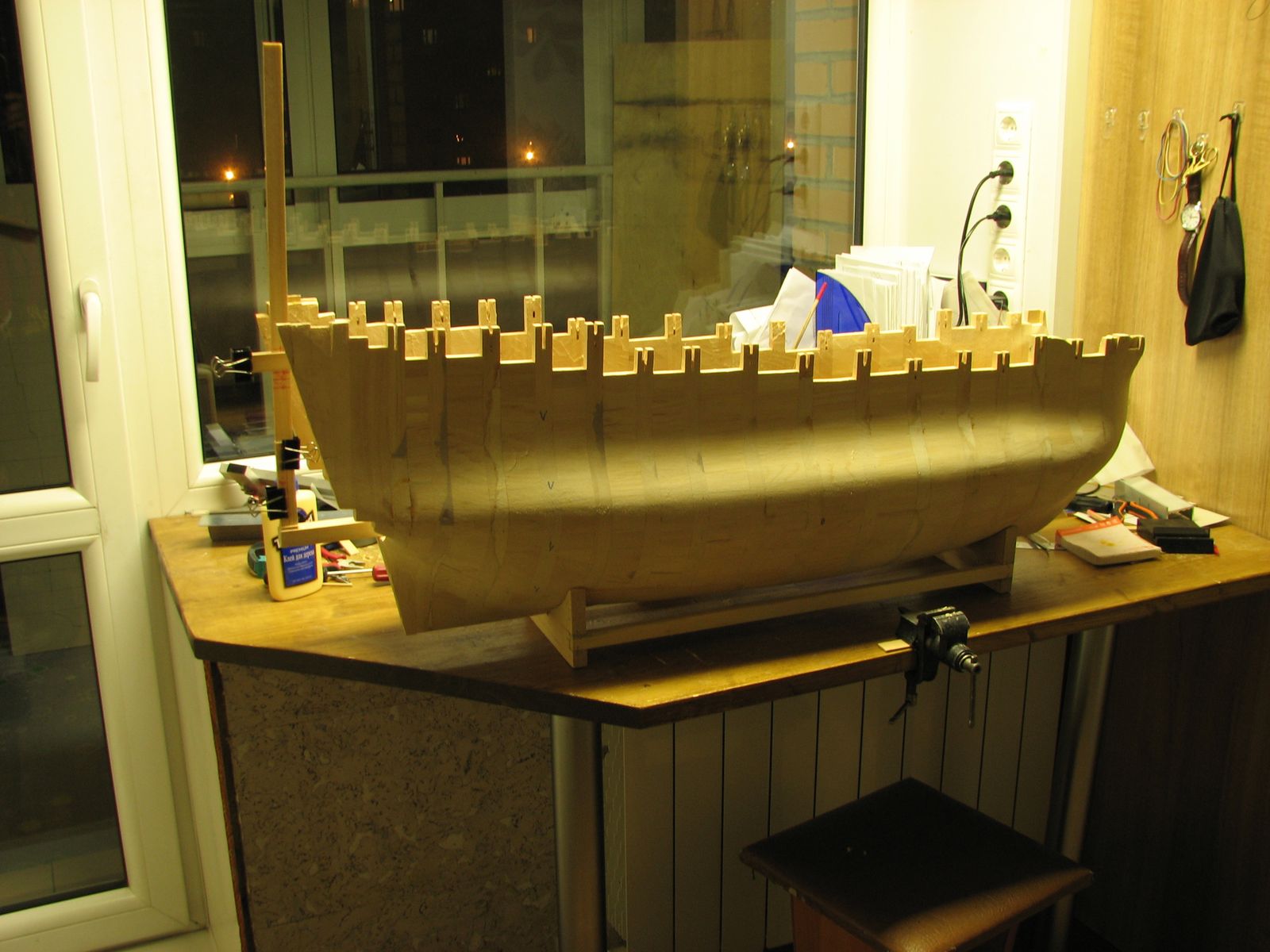

Александр, добрый день. скажите,у вас в комнате стоит корабль под колпаком, он специально под этот корабль делался, или приспособили.
Archy
Сообщения: 670
Откуда: Красноярск
Благодарил (а): 9 раз
Поблагодарили: 34 раза
Re: La Renomme от Euromodel
#722 Сообщение Archy »
m.Komarov.1947. писал(а):Александр, добрый день. скажите,у вас в комнате стоит корабль под колпаком, он специально под этот корабль делался, или приспособили.
Специально под него делался, по размерам на заказ. Заказывалось тут: http://www.modeli16.ru/index.html

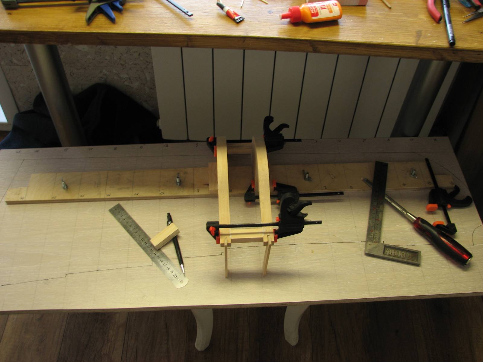

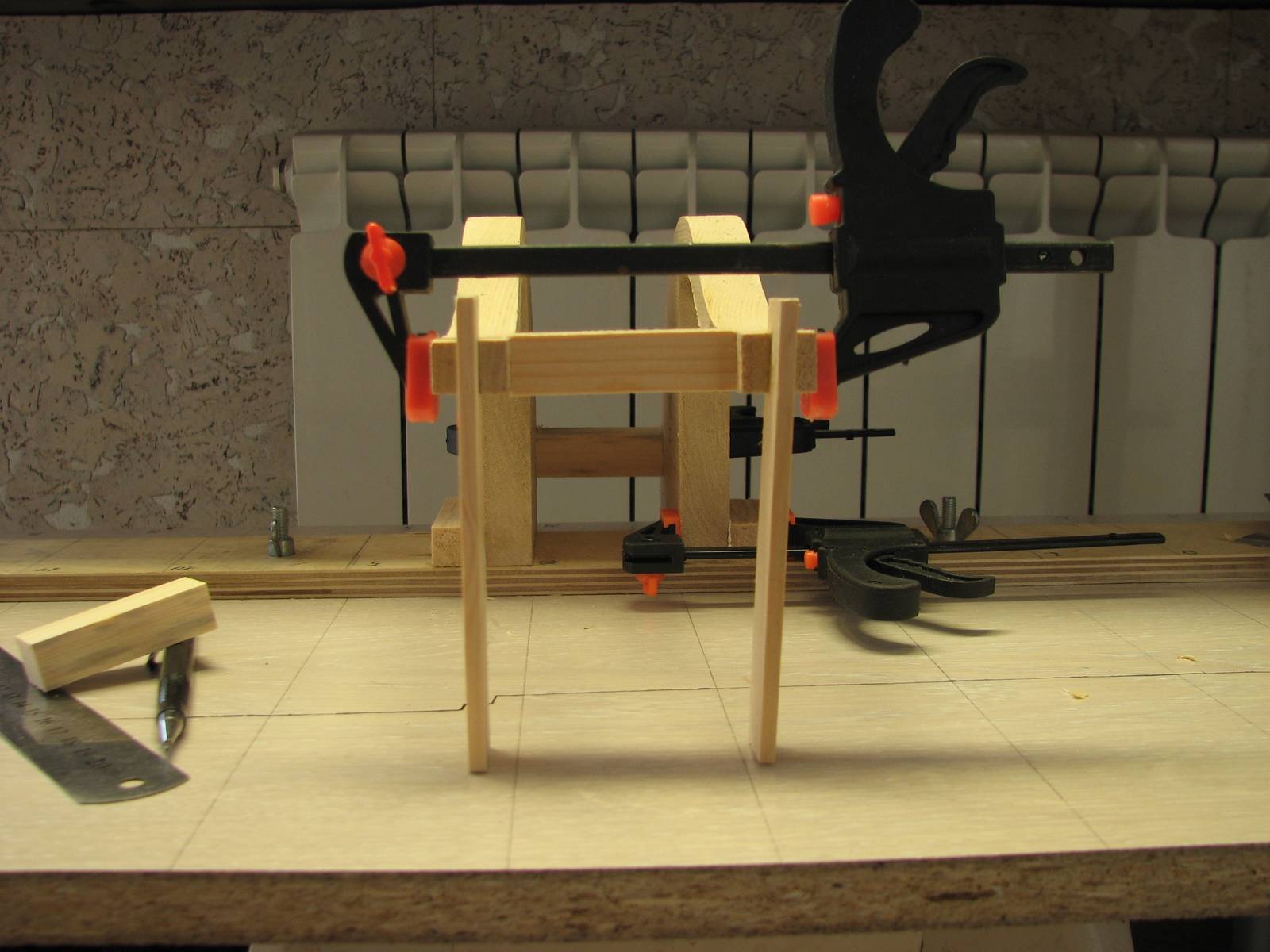

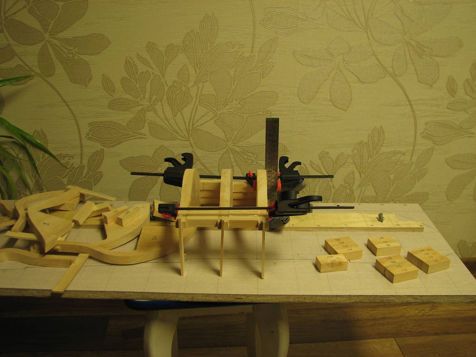

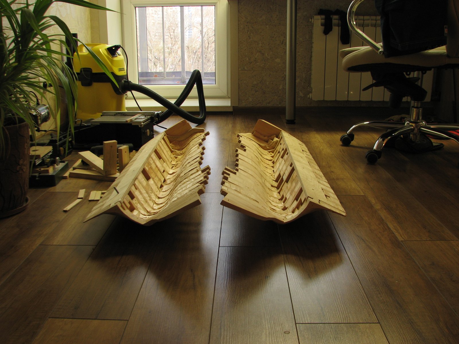

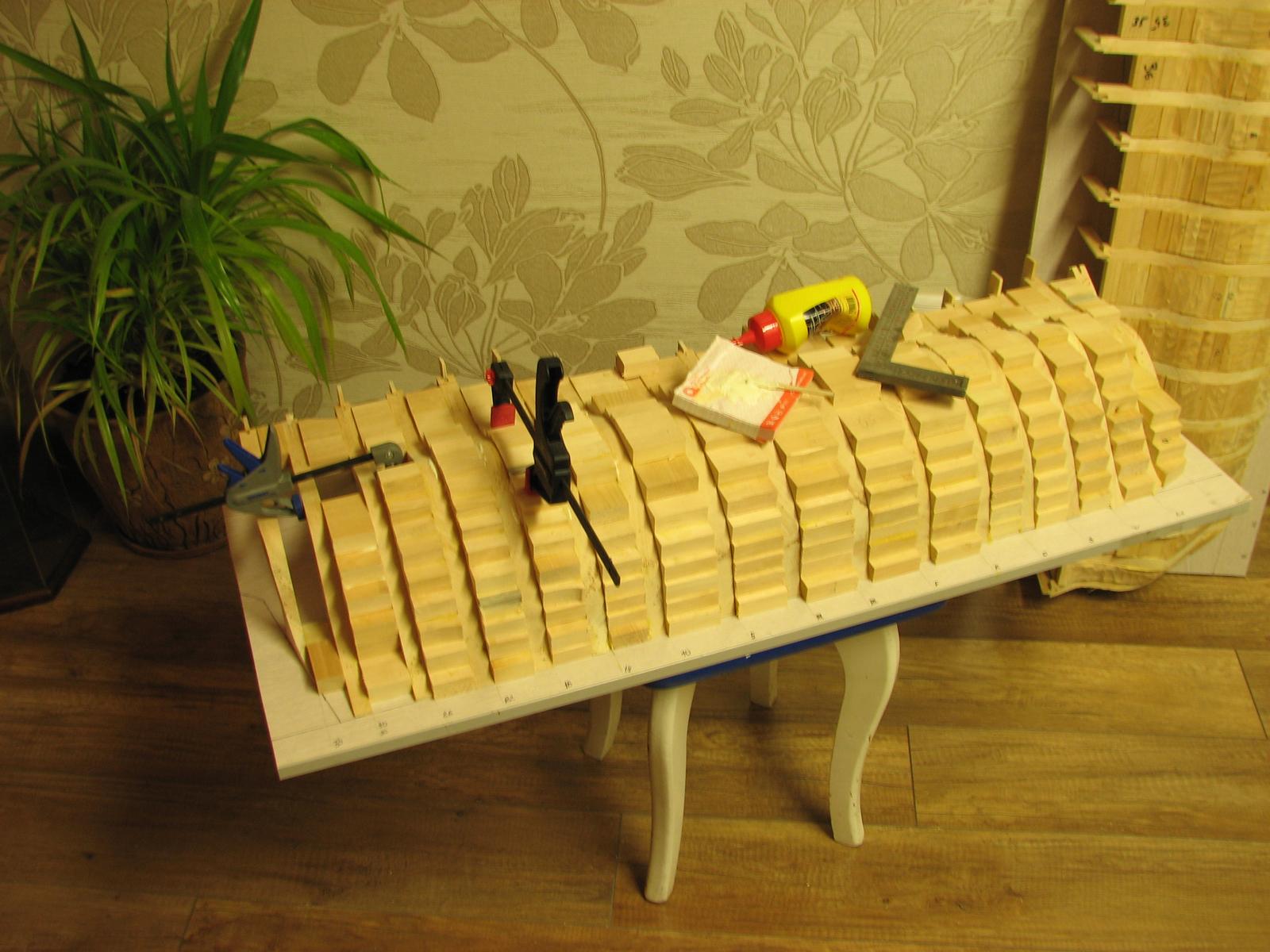

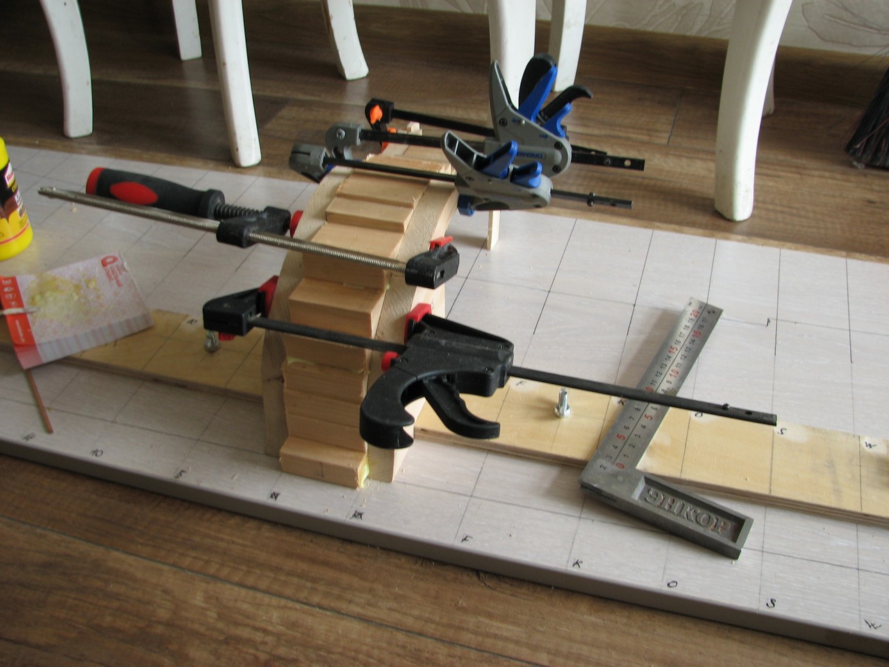

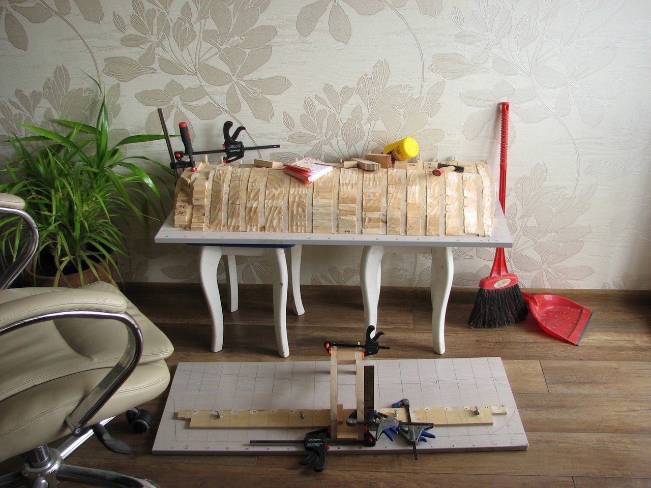

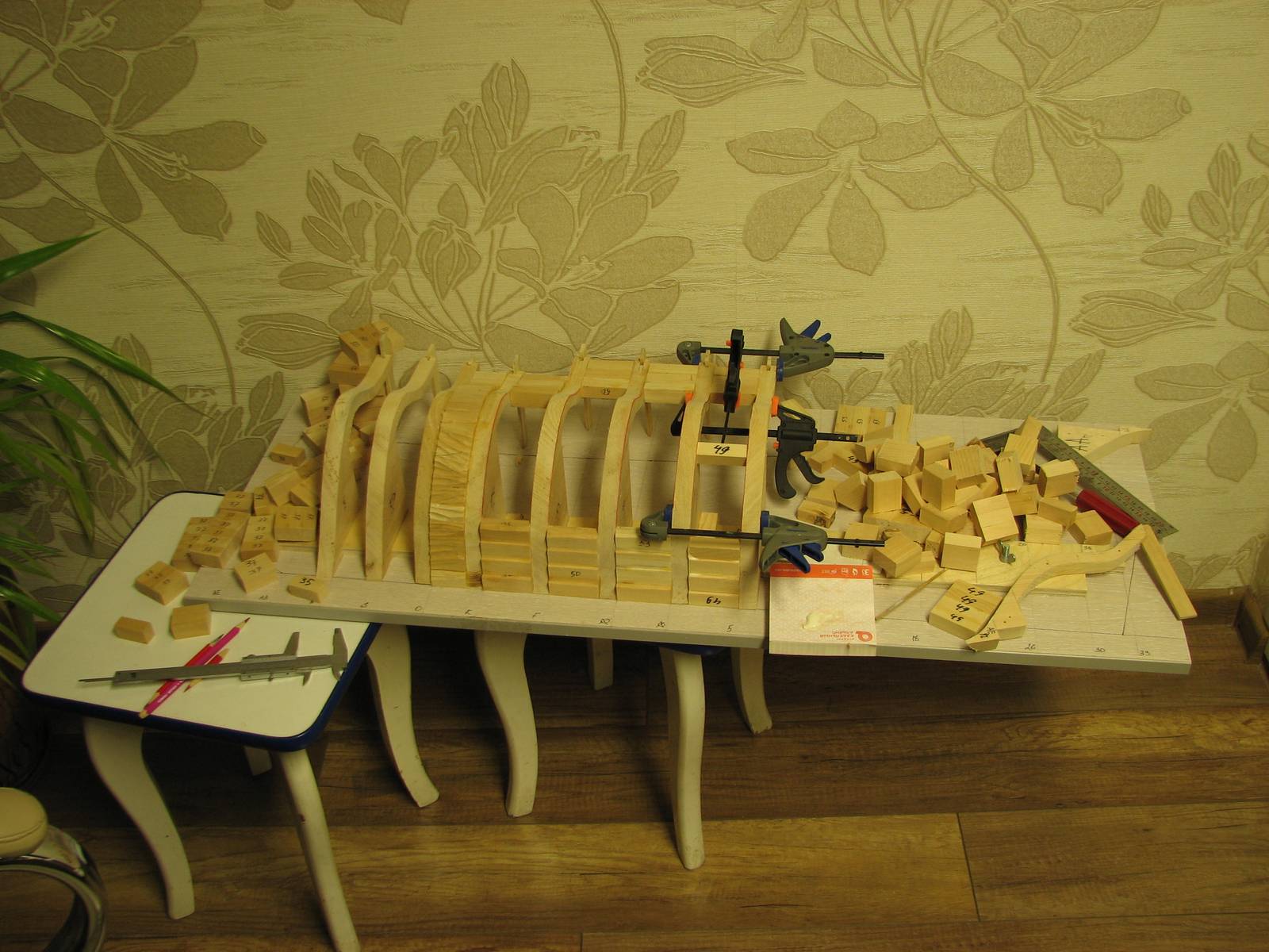

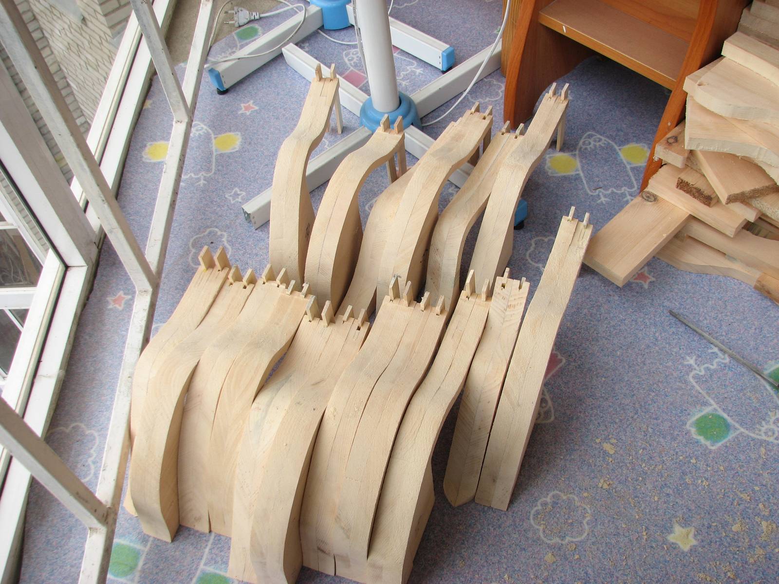

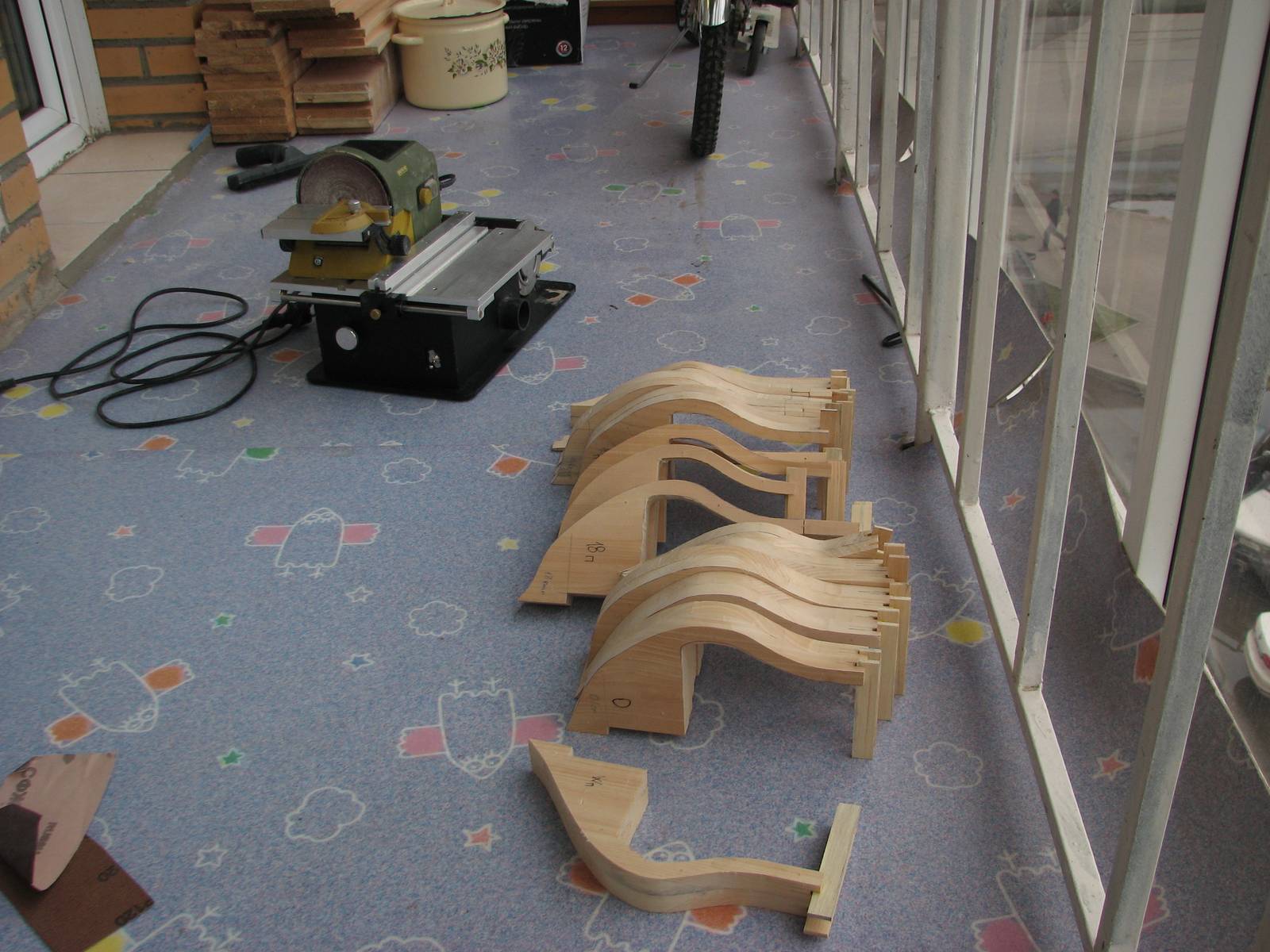

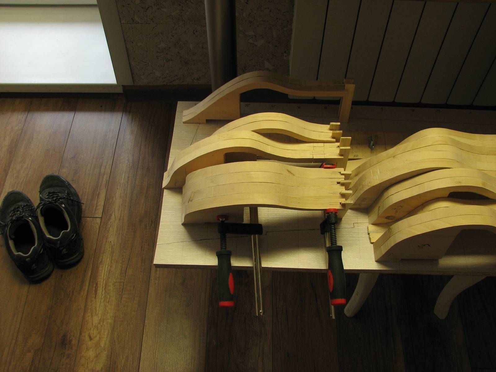

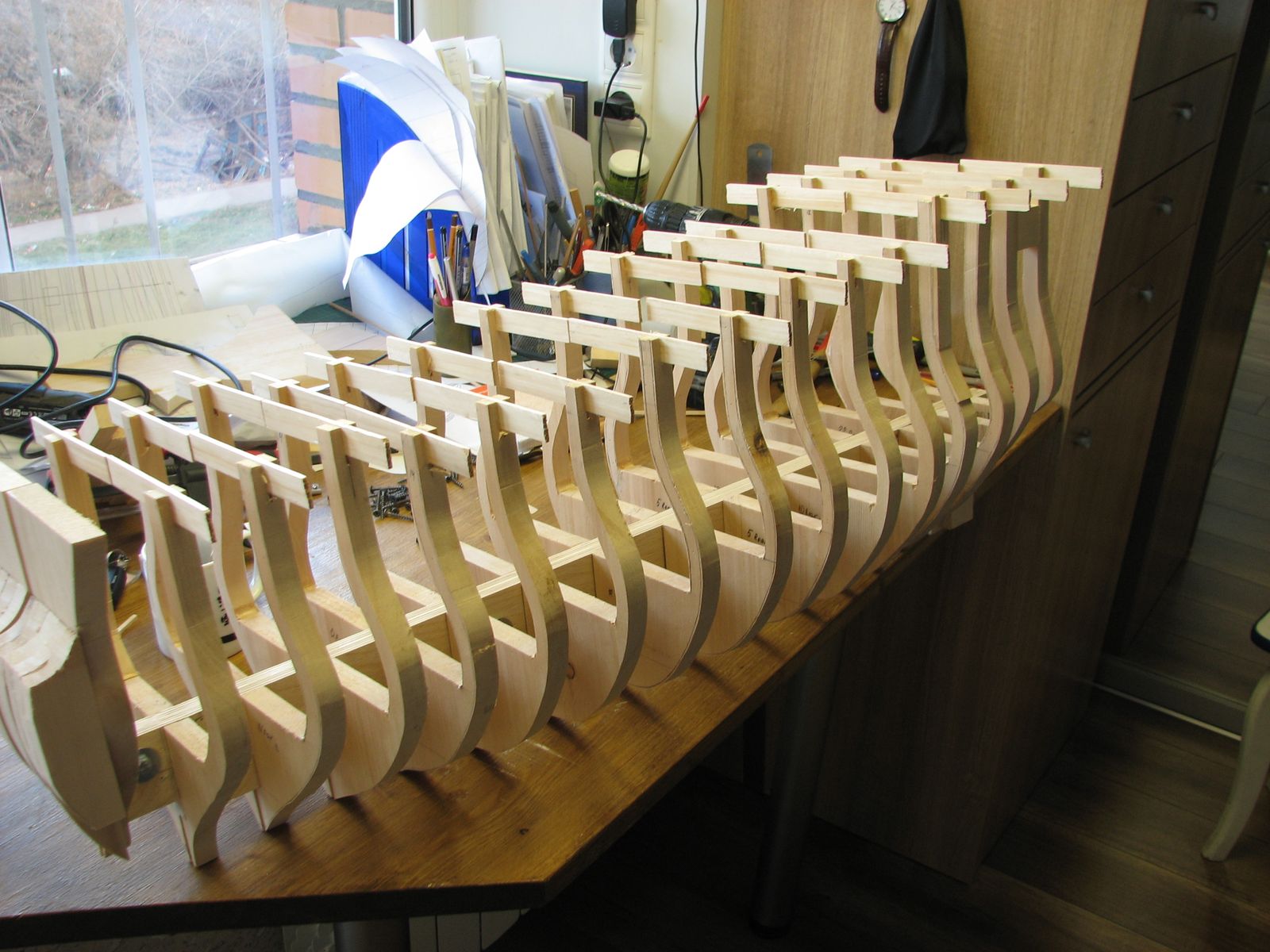

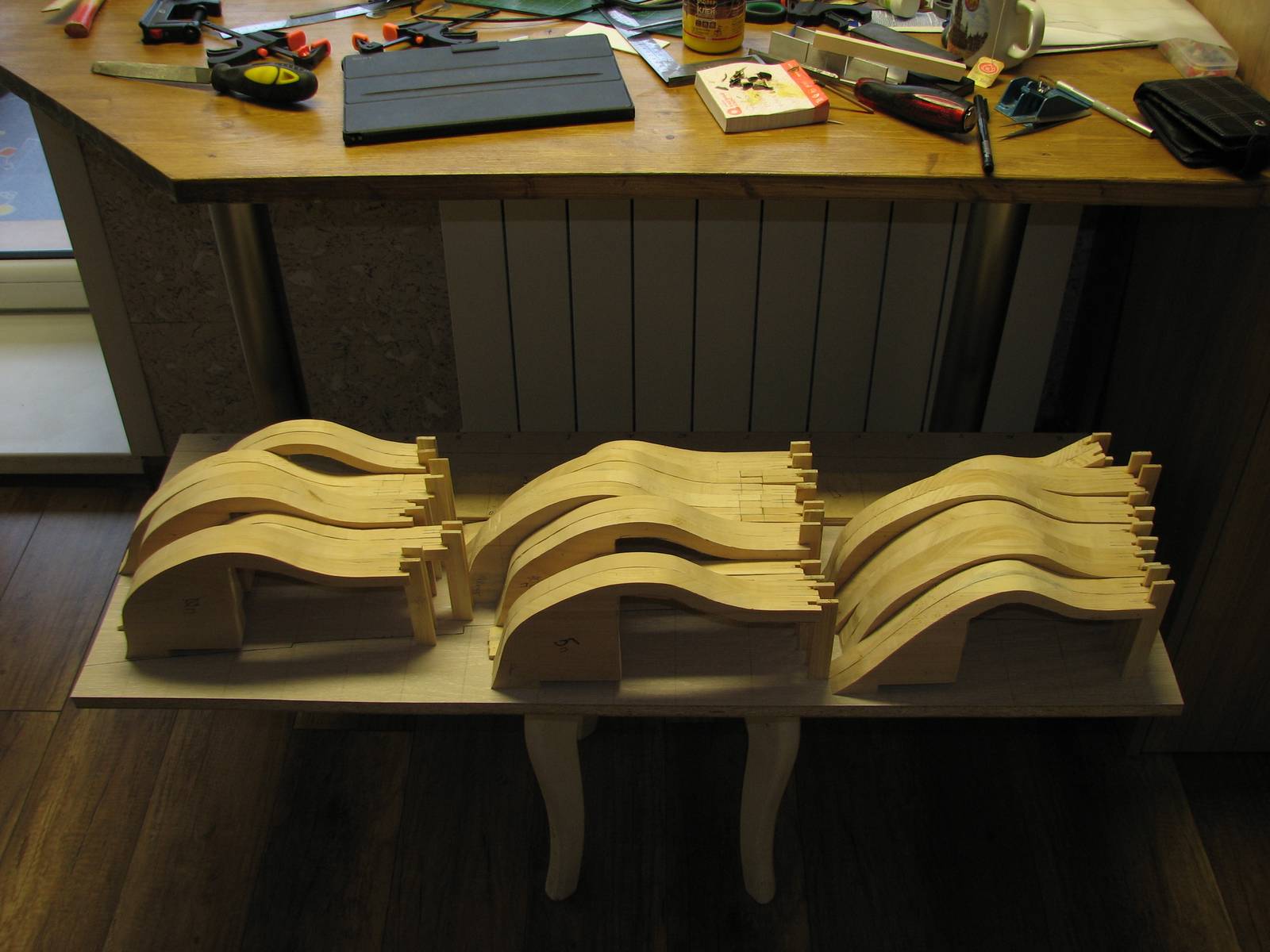

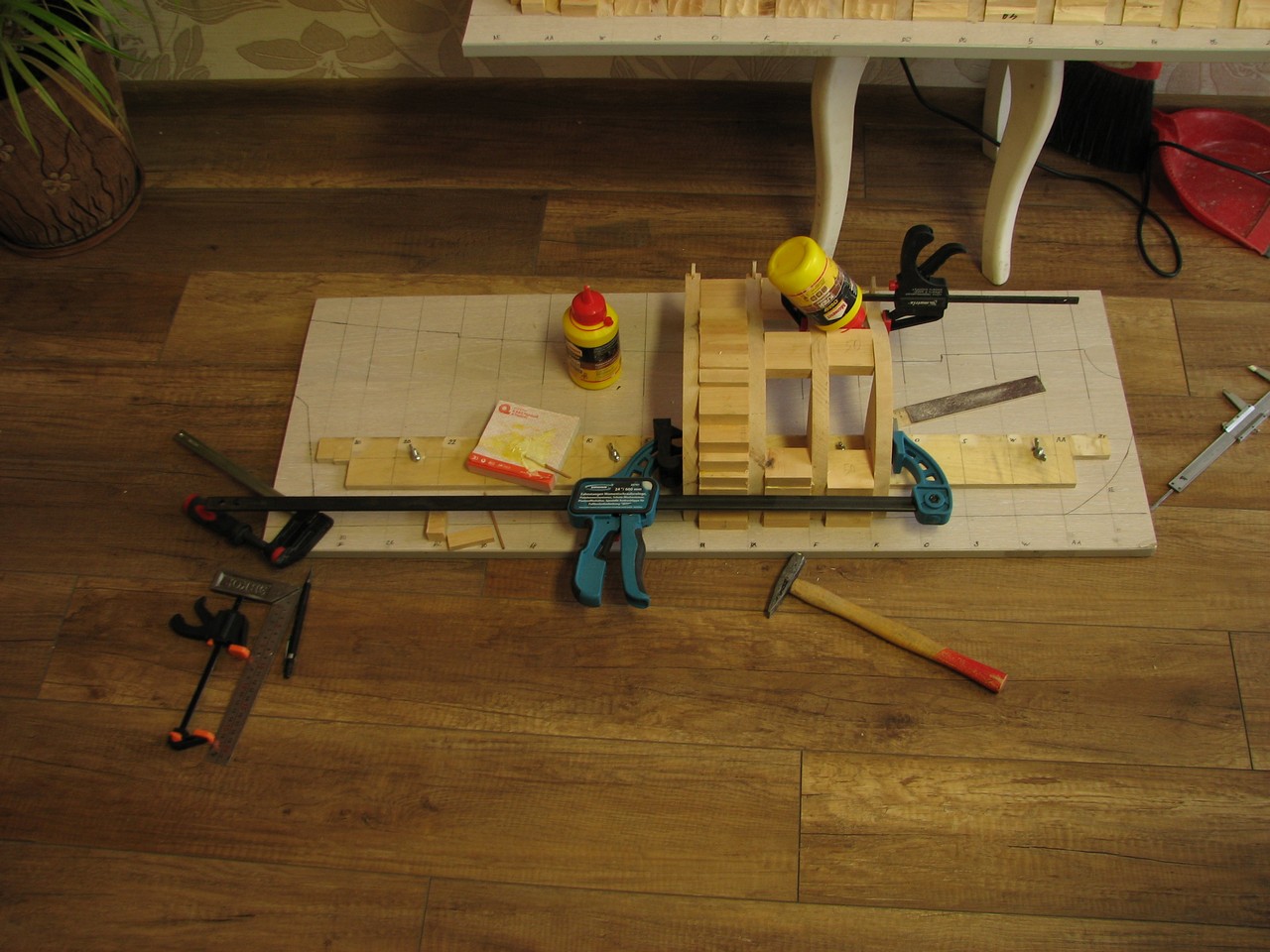

Собственно то был черновик, Мы его разобрали шпангоуты скрепили попарно и вперед, создавать их идентичность
Archy
Сообщения: 670
Откуда: Красноярск
#724 Сообщение Archy »

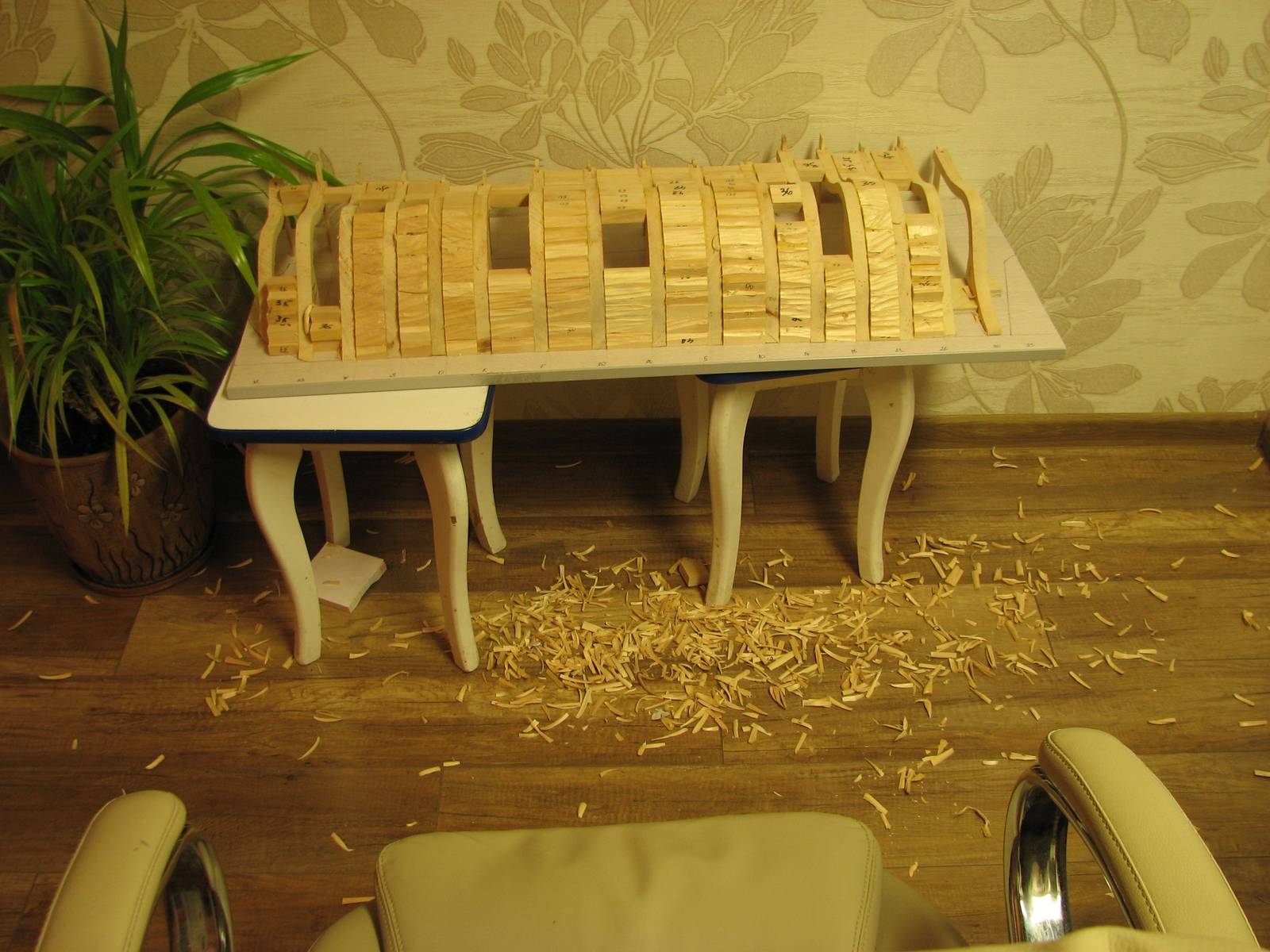

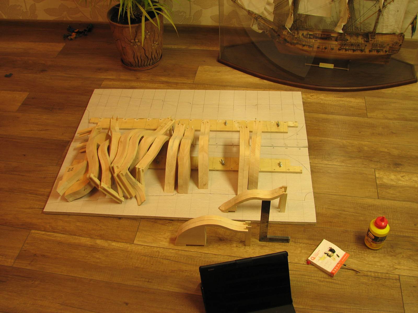

И давай изнова устанавливать, ровнять, и кубики клеить

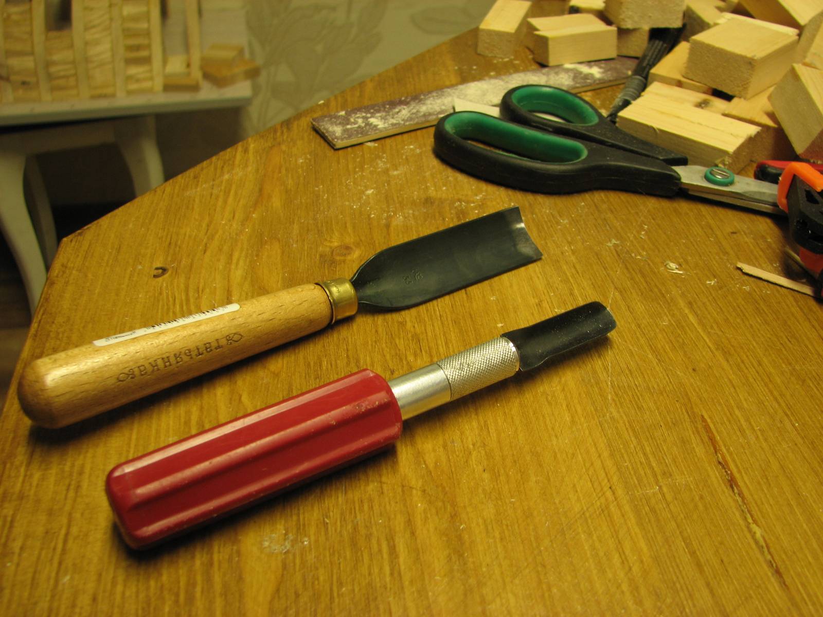

А потом выяснилось, что у меня стамеска не той системы. Обошел все близлежащие хоз. Магазины. Нету полукруглой, везде только прямые, и случайно забрел в Хоббимаркет "Леонардо", а там были стамески для резьбы.. ВОТ ОНА!!!! И хотя на мой взгляд ручка была коротковата, все равно купил, думаю в крайнем случае переделаю и удлиню. Пришел домой, испытал. ЕСТЬ!!!!, то что надо!!! Режет во все стороны и вдоль и поперек , мне даже очень понравилось этим заниматься... На фото с красной ручкой стамеска которой начал , и с деревянной ручкой та которую купил сегодня... Удовольствия получил кучу... :))) Вообщем рекомендую, стамеска отличная, цена доступная (500 руб). Из магазина сразу можно строгать, острая!!!! Осталось освоить методы её правки и заточки

Судя по логотипу - это вот эта контора http://www.tatianka.ru/
Я у них тоже как-то стамесочки покупал, но подешевле :)

Рад что Вам удалось найти стамеску, ведь действительно приятная же штука. А экселевские режики для совсем мелких вещей, тут они конечно же не помогут.

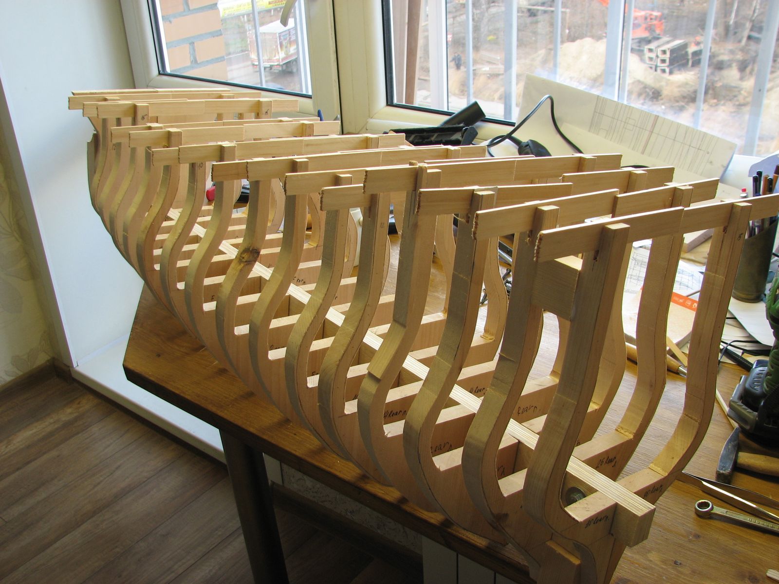

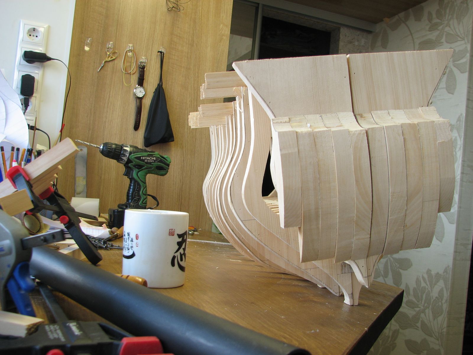

По поводу корпуса в целом: технология не очень оправданная, но может и обойдется, если не выносить никуда пока не обошьете. Смущает то, что шпангоуты цельнодеревянные и шпации я бы полностью заполнил, а не только у поверхности борта. Впрочем это мои тараканы, искренне надеюсь на то что у Вас все получится.

Цельнодеревянные шпангоуты я видел Шевелев делает, и весьма успешно.. Про все остальное пространство подумаю.. Еще не поздно заполнить все. Перевернул и дальше клей...

Да, это они... На сайте действительно дешевле. Я покупал в очень дорогом магазине, но собственно на тот момент выбирать было не из чего, или это или еще искать... Теперь буду умнее, попробую через сайт заказать, авось дешевле обойдется.

Archy писал(а):Цельнодеревянные шпангоуты я видел Шевелев делает, и весьма успешно..
Ок, но зачем тогда кубики? Можно же было всё набрать такими шпангоутами, или я чего недопонимаю?
Archy
Сообщения: 670
Откуда: Красноярск
#731 Сообщение Archy »

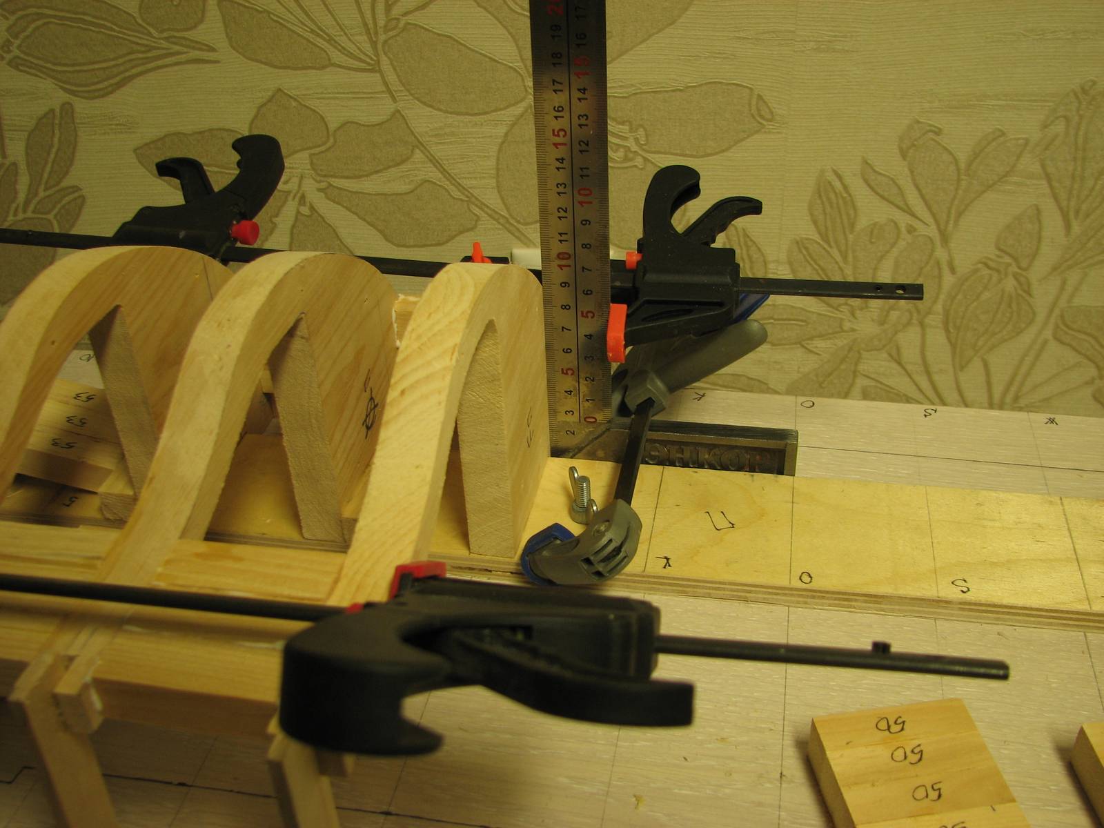

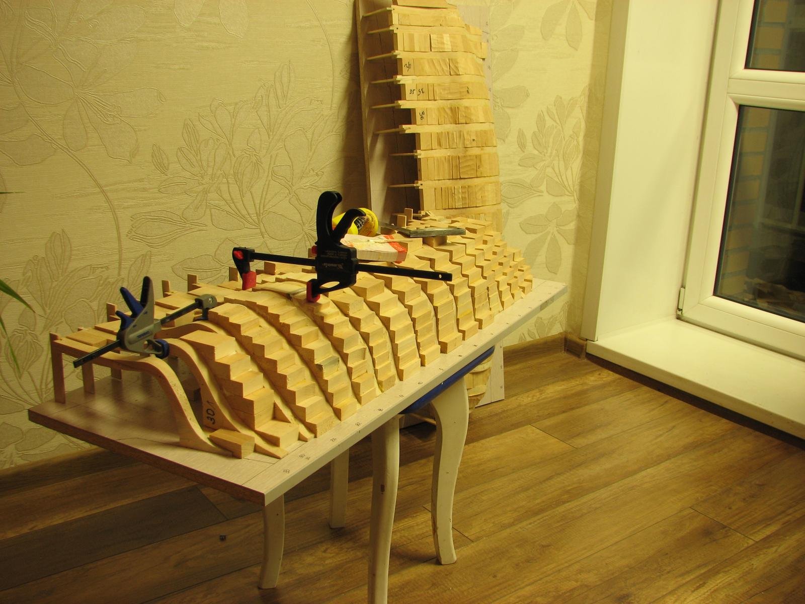

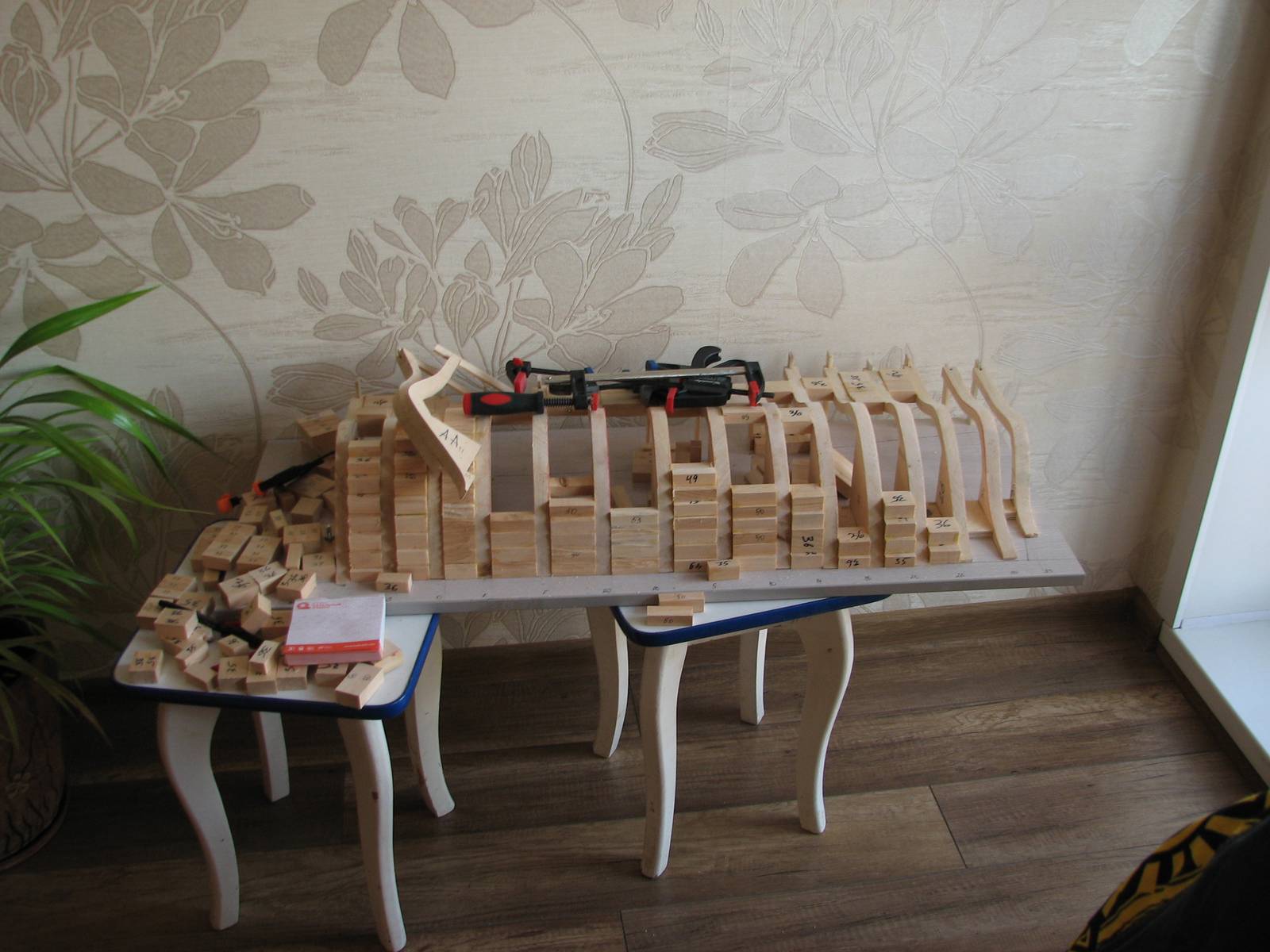

Сначала так и хотел сделать. Однако с ленточкой у меня не сложилось, а больше не чем было столь широкие шпангоуты пилить. Даже эл.лобзиком мои 18 мм шпангоуты пилить было крайне проблематично. Выраженные слои дерева (мягкие/плотные) сильно уводили пилку на плотных слоях от нужной линии и вернуть их назад было чрезвычайно проблематично. Пилил с огромным запасом по краям. Если поперек и повдоль волокон еще как-то можно было контролировать линию, по под углом 45гр и менее к волокнам это превращалось уже в сплошное мучение с непредсказуемым результатом. Поэтому кое-как домучал основные, остальное решил заполнить кубиками.

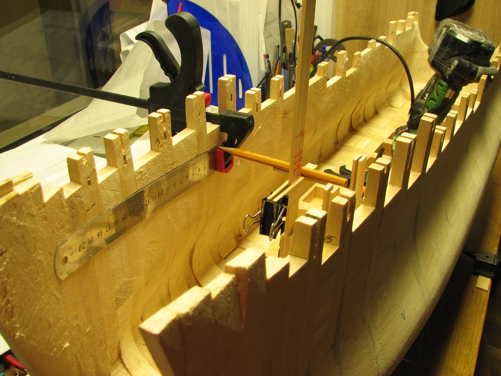

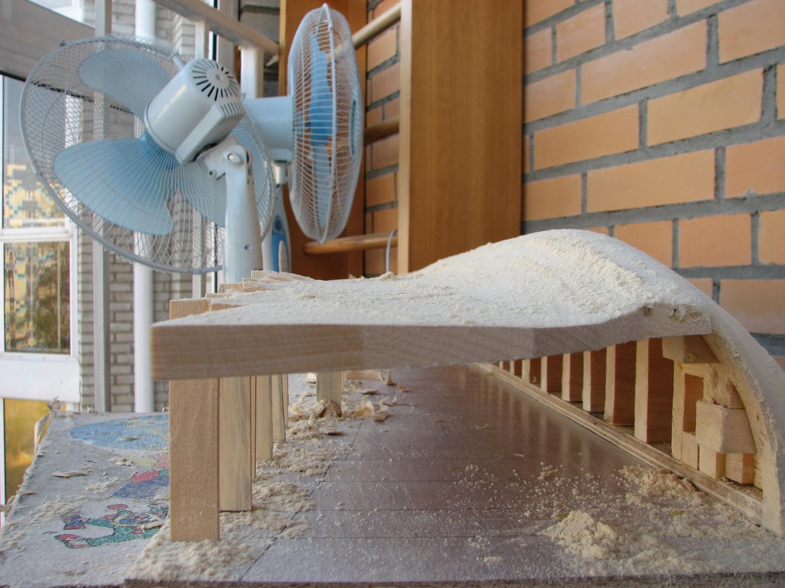

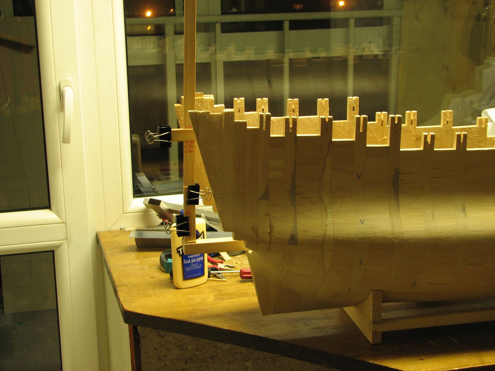

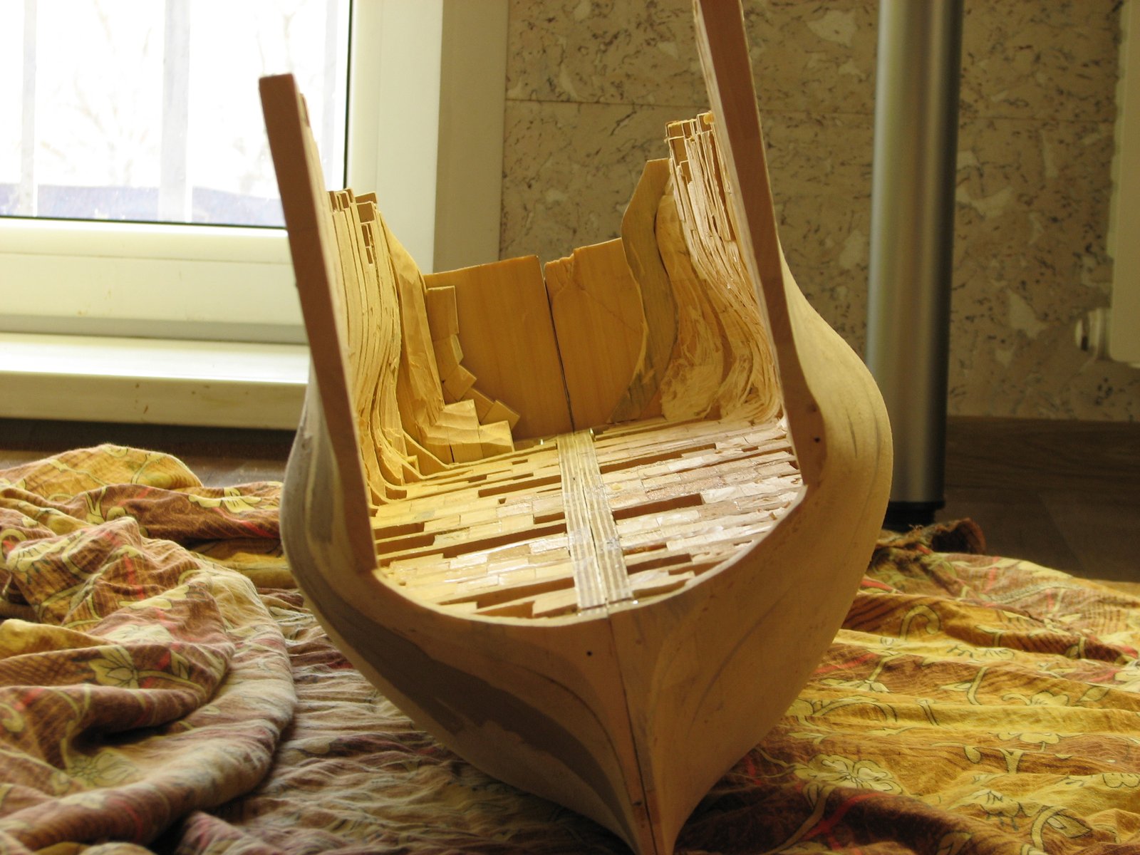

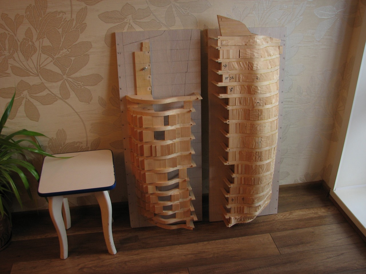

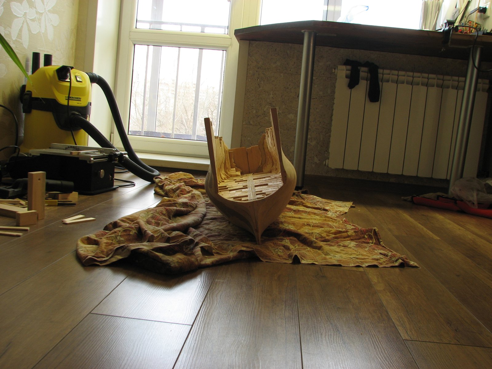

Обновление статуса. С учетом домовой нагрузки по хозяйству за половину выходных успел сделать половину второй половины будущего корпуса.

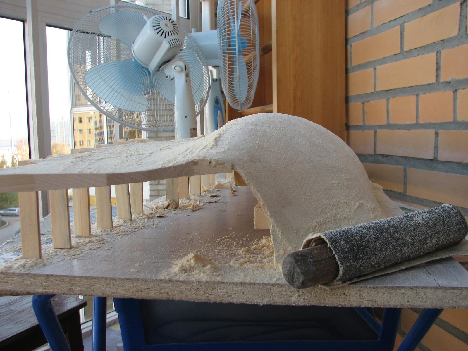

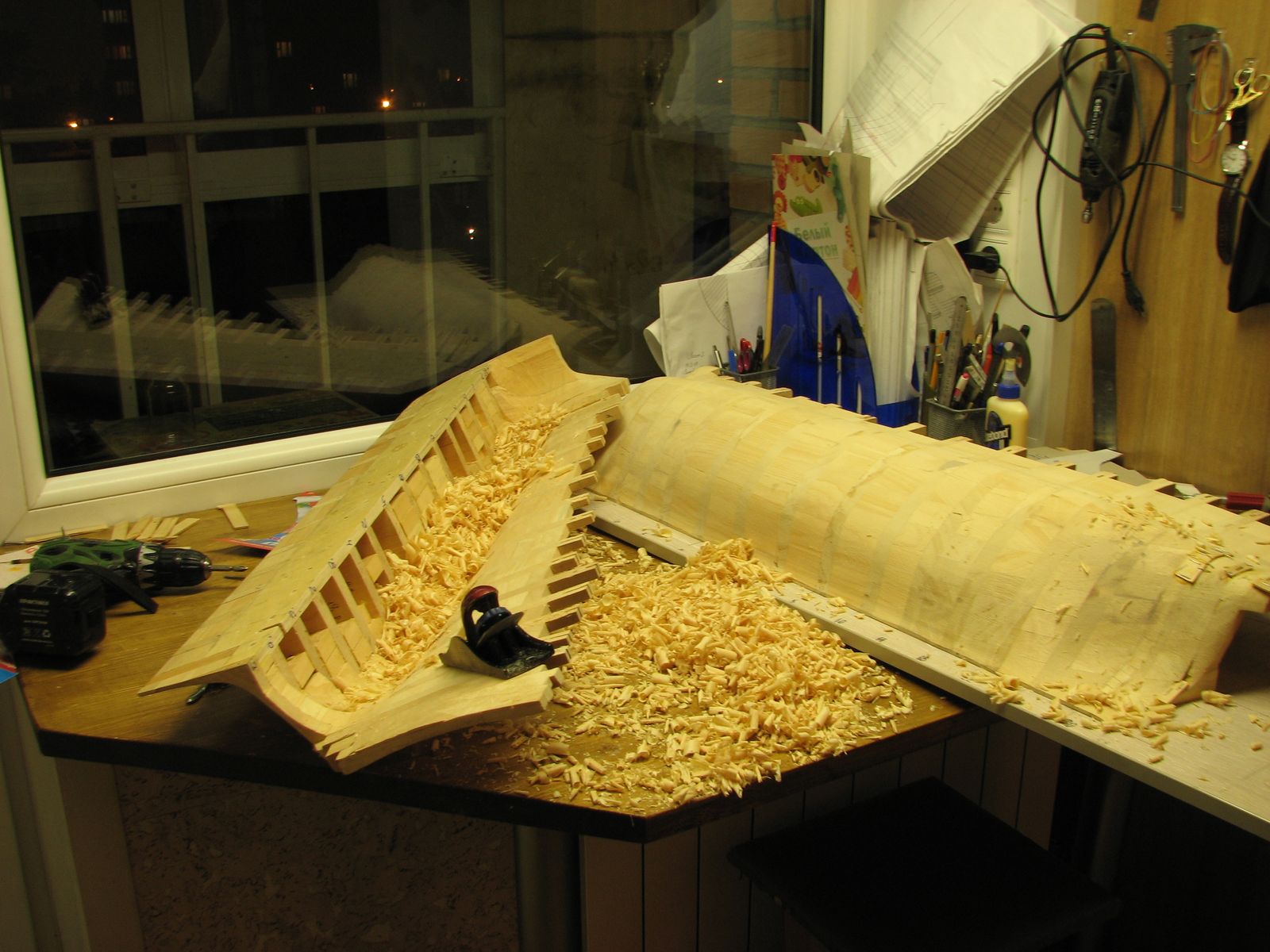

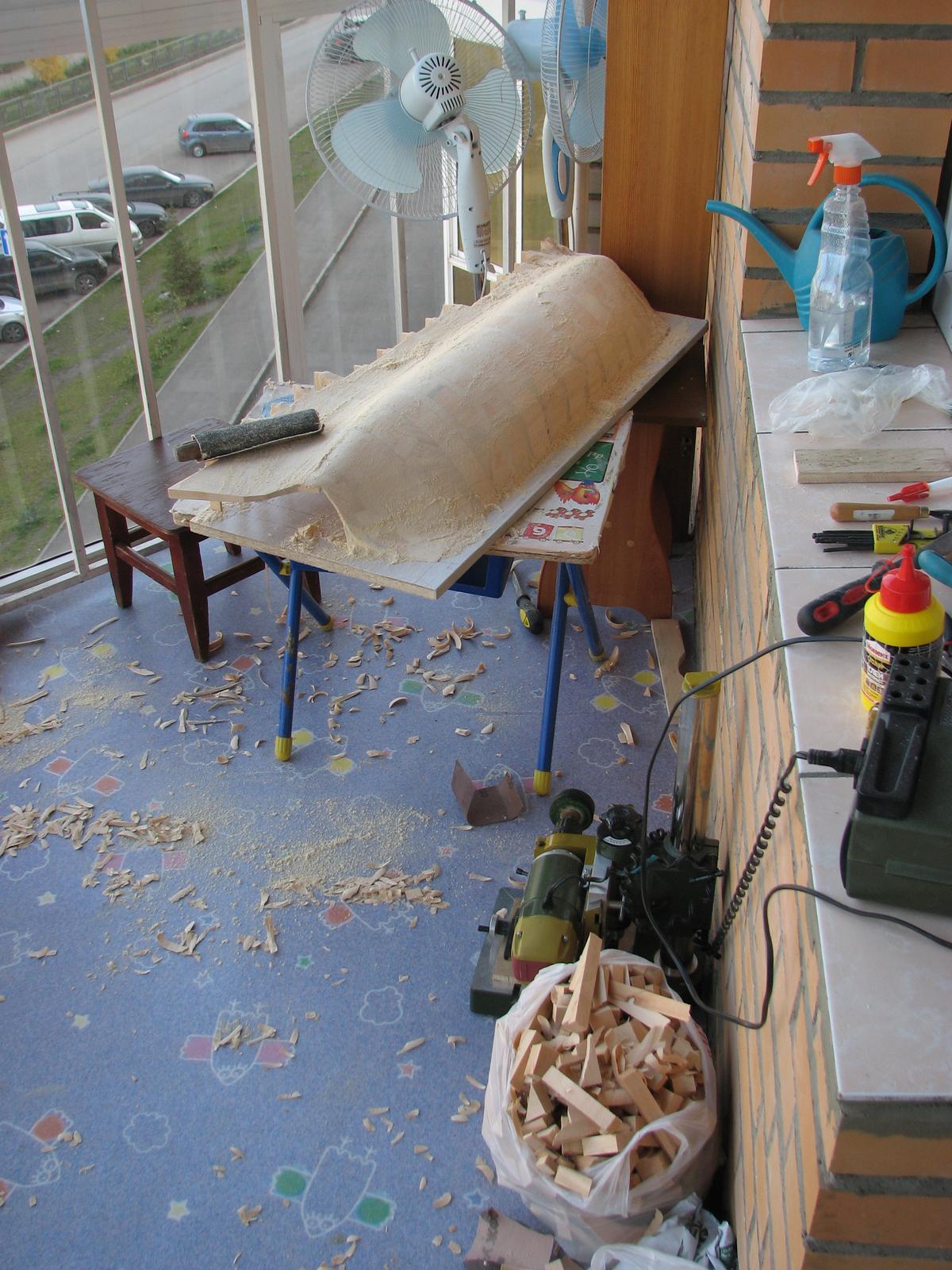

Обновление статуса. Помощники тоже имеются, осваивают ручные орудия производства, Дмитрий Глазов пустил бы скупую мужскую слезу... как ни как рубанок :))
да правильная шкурка тоже в наличии

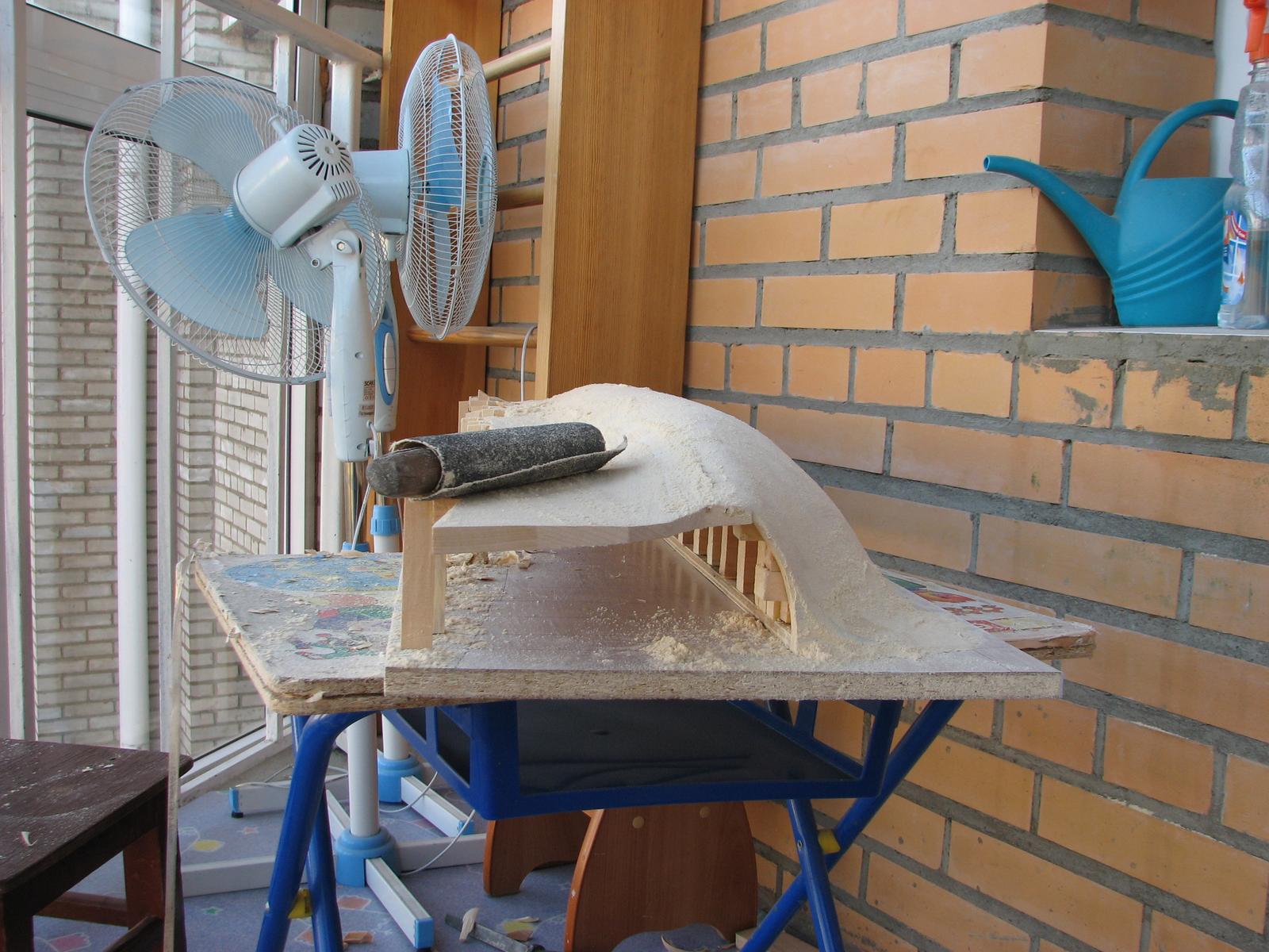

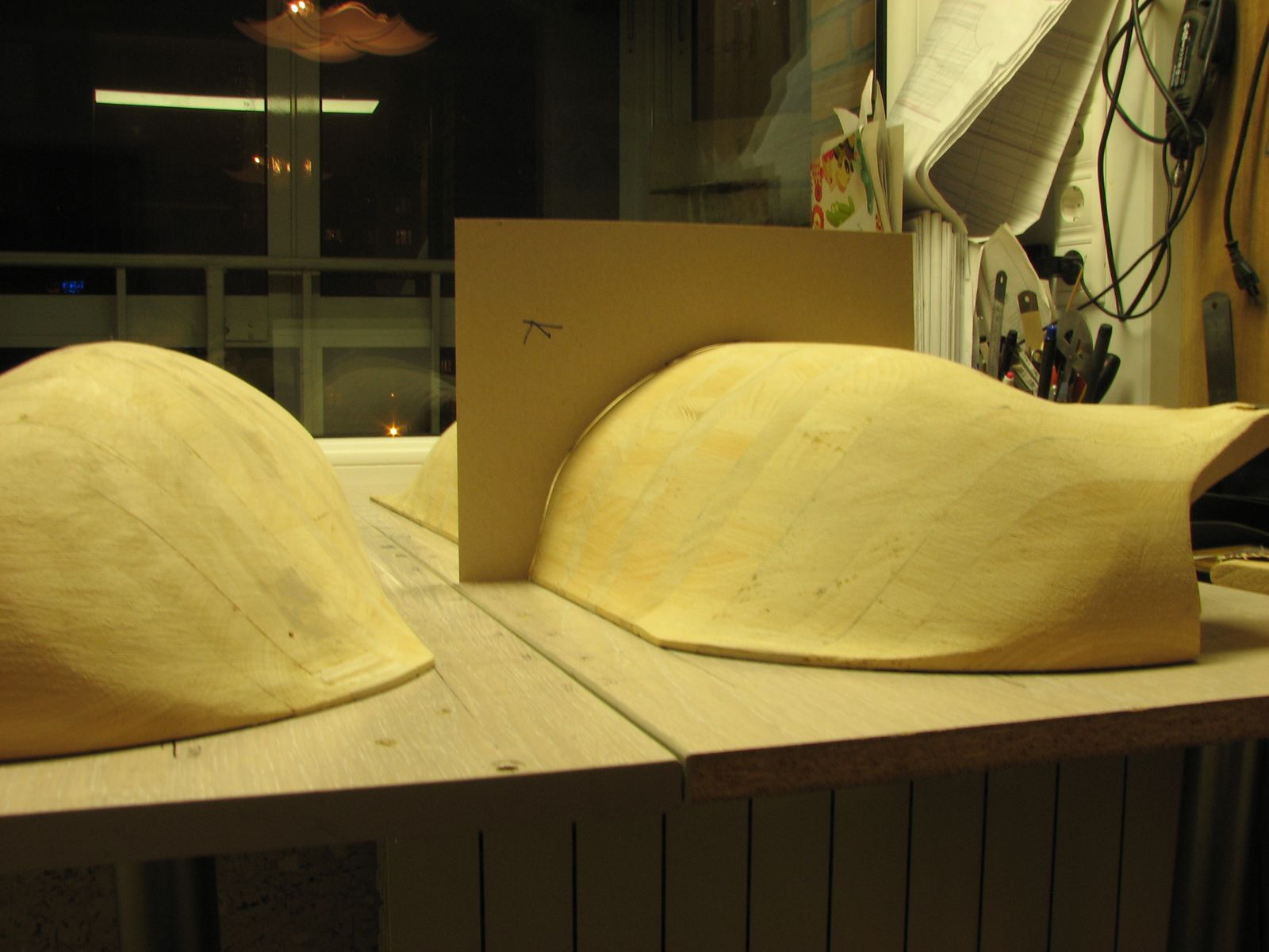

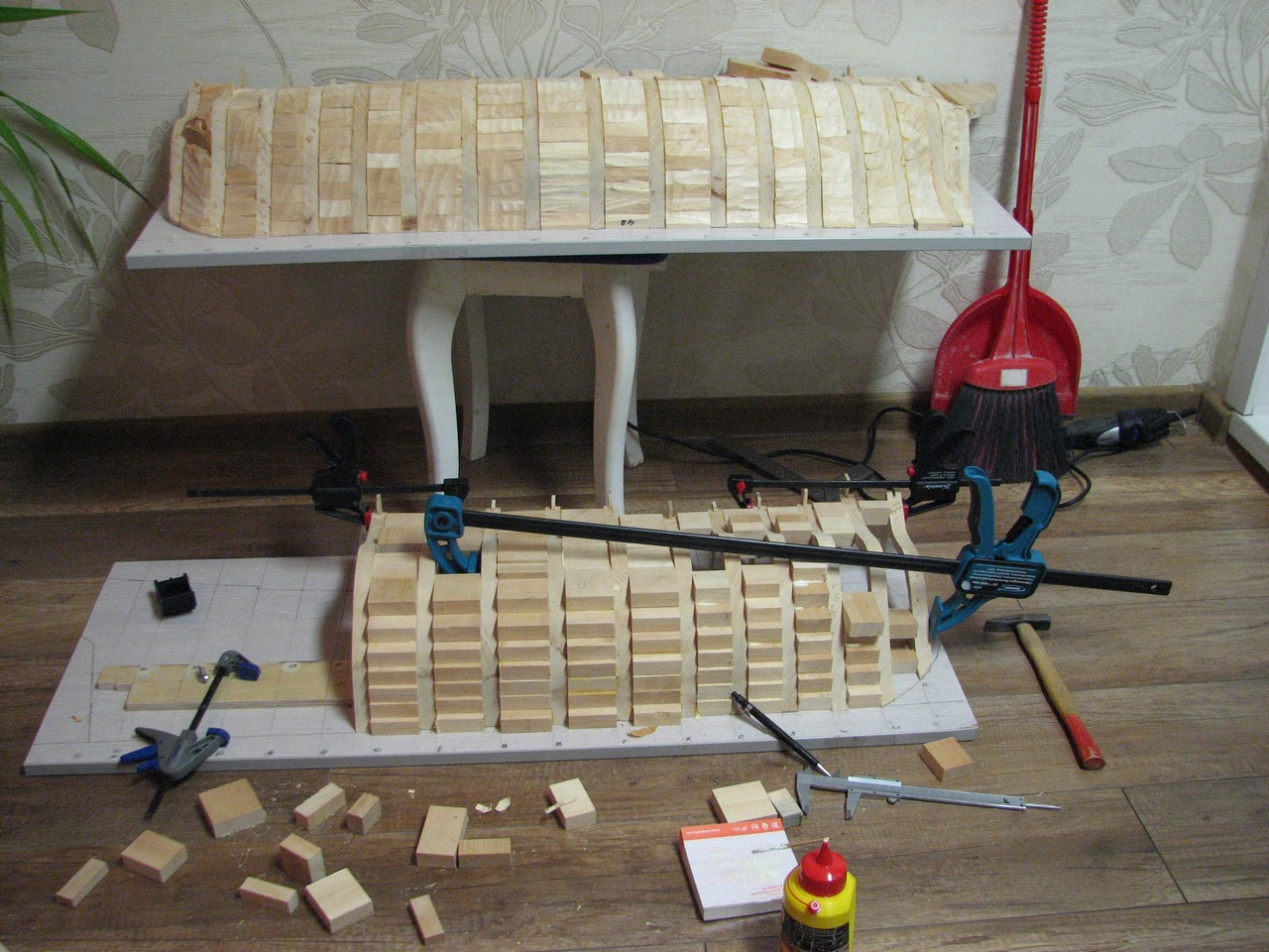

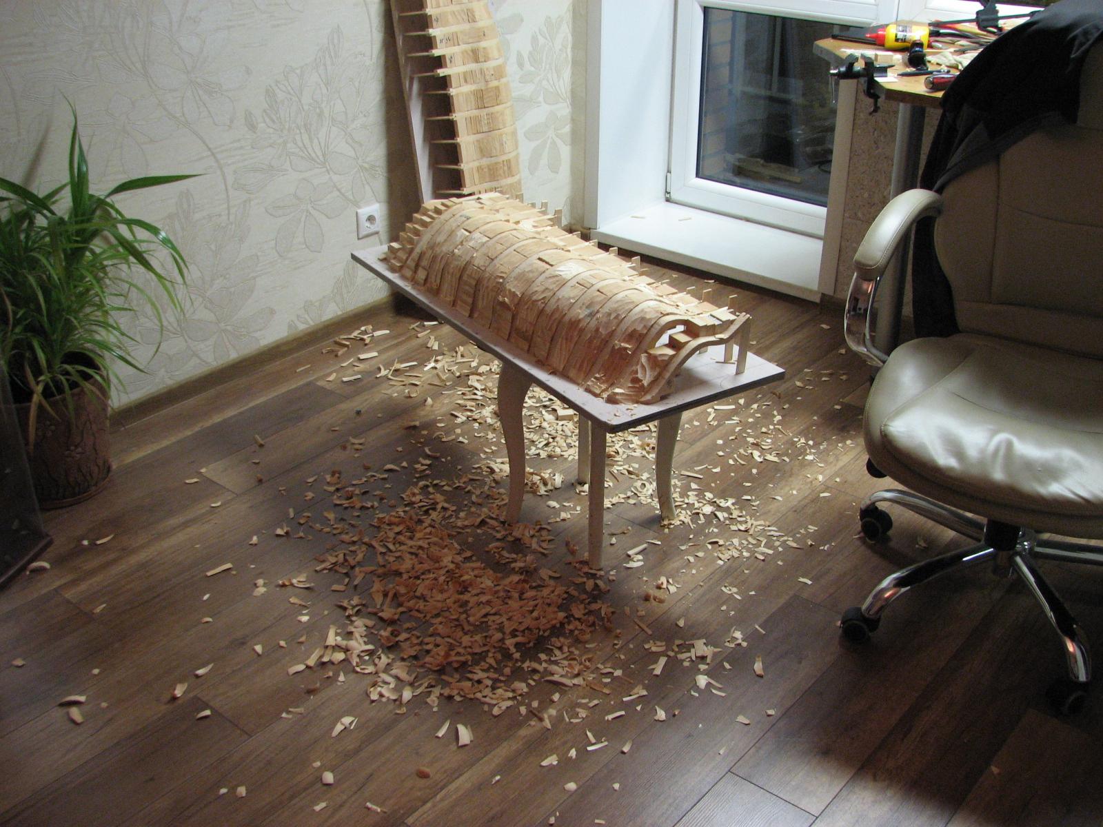

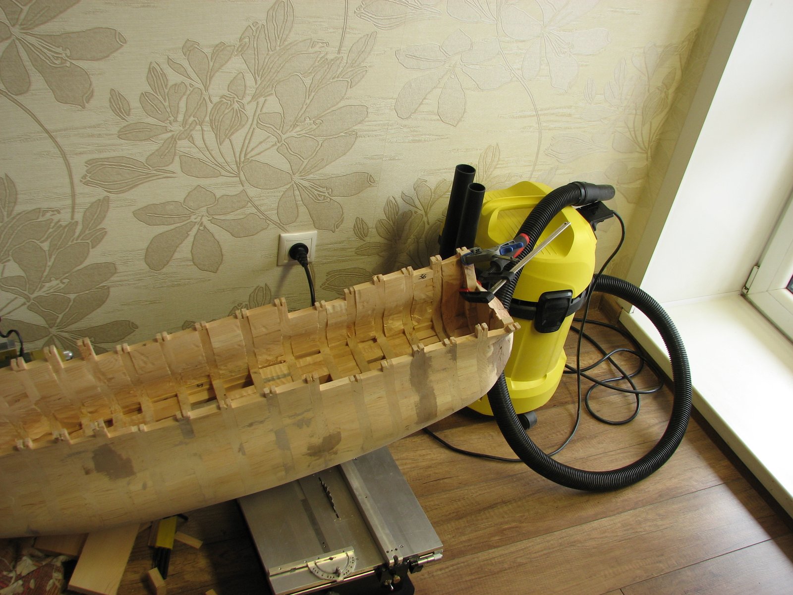

обновление статуса. Эхх. без шпаклевки у меня не получилось :(
Archy
Сообщения: 670
Откуда: Красноярск
#735 Сообщение Archy »

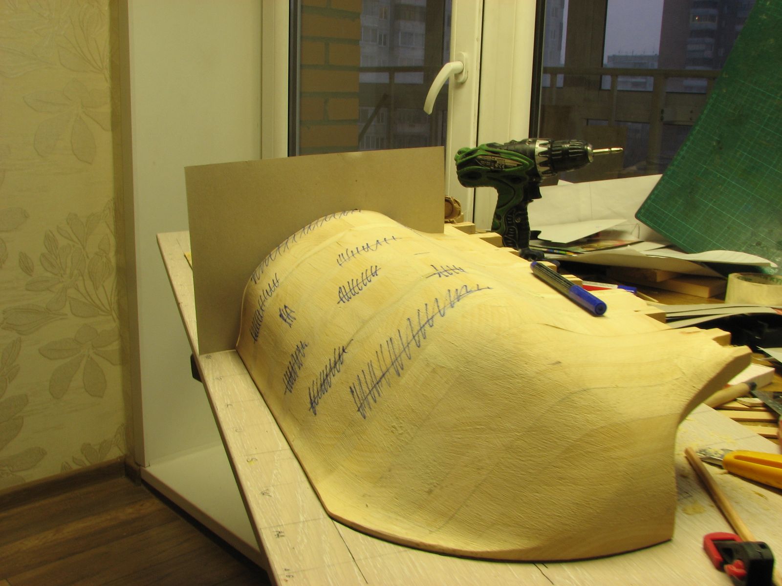

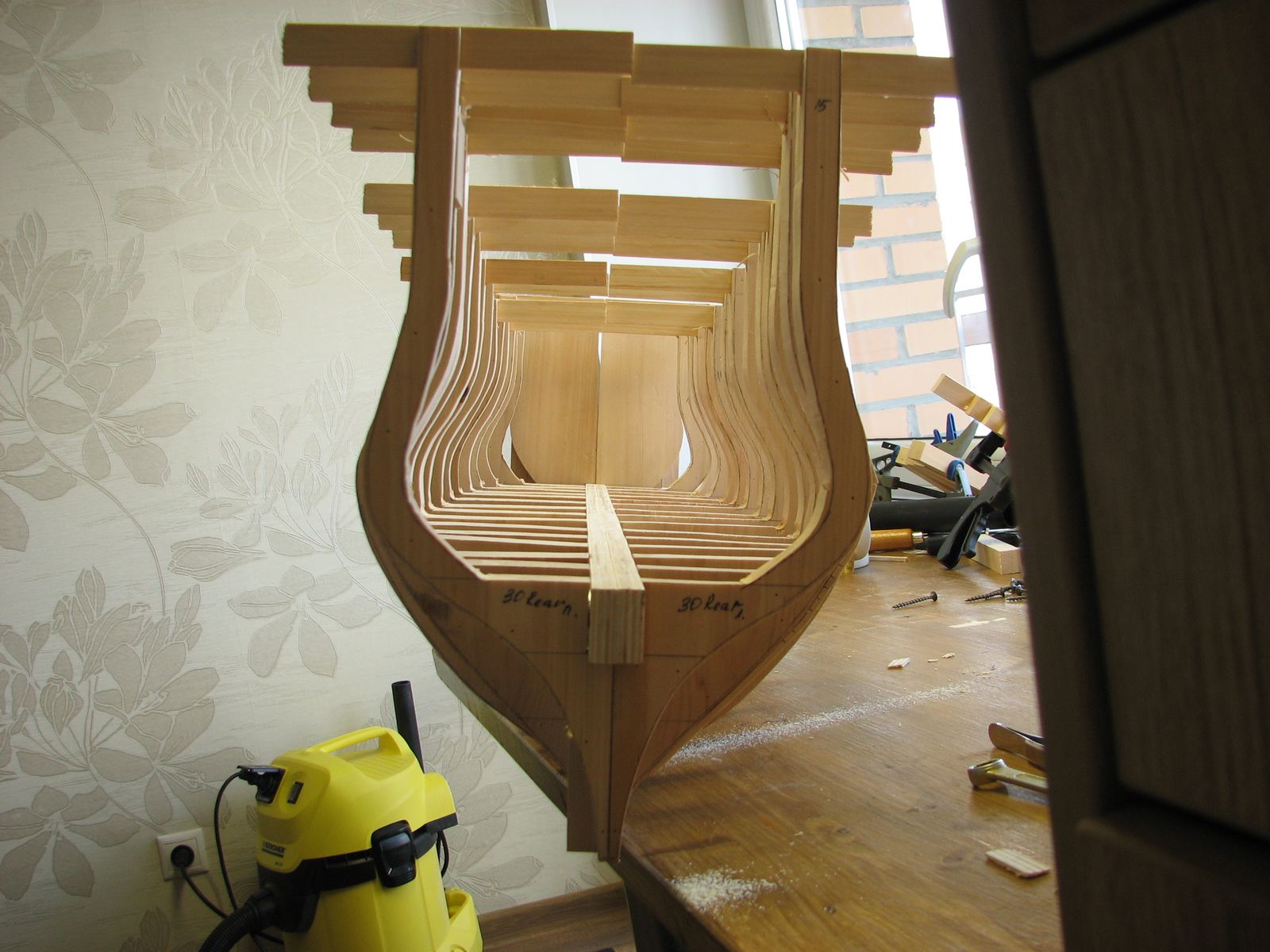

Собственно я и не думал халявить. Просто я по методу Петра двигаюсь. Вуаля, корпус дубль два... В этот раз без шпаклевки .. пока.. :)
