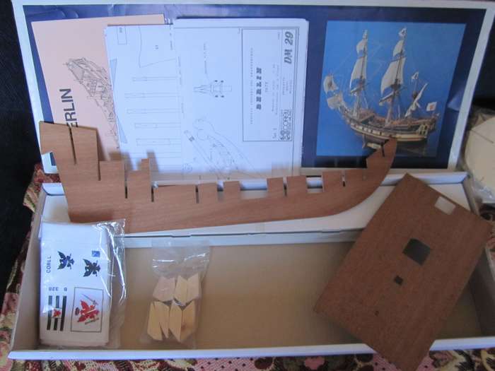

#1 Сообщение lexsor »

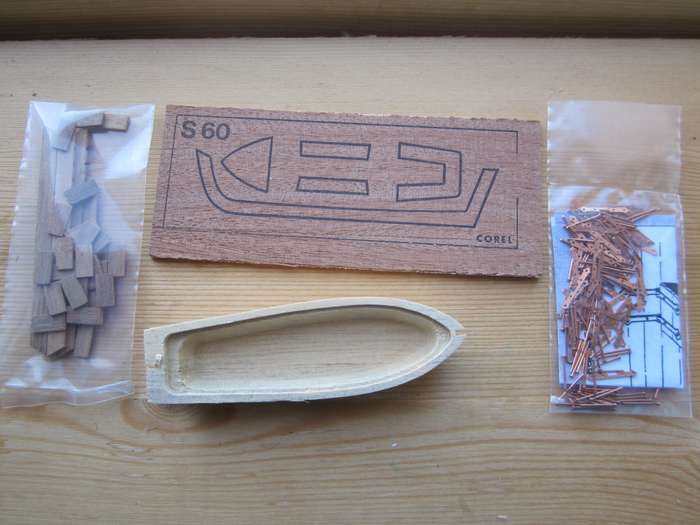

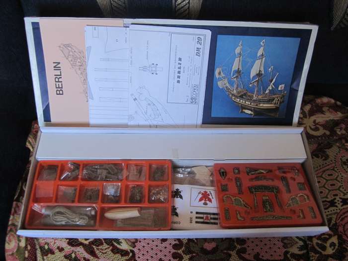

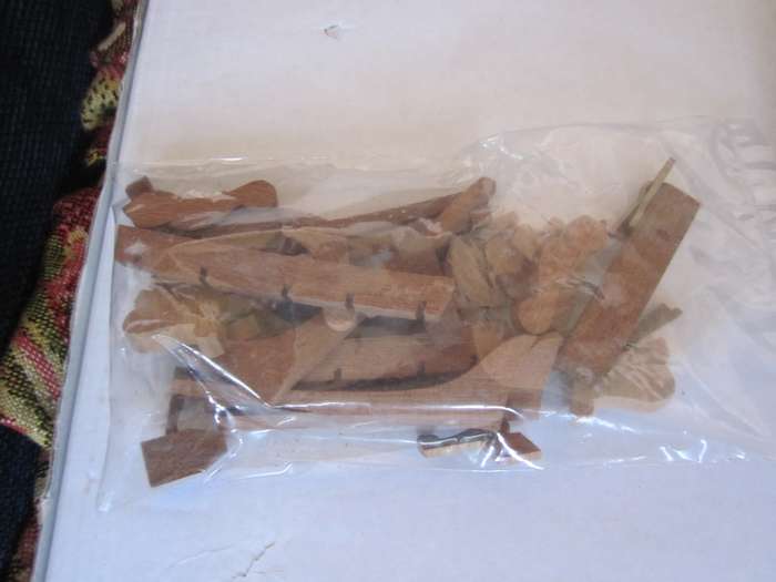

В данной теме планирую освещать процесс сборки данной модели, начиная с содержимого коробки до финального этапа.

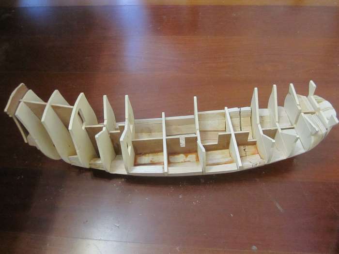

#2 Сообщение lexsor »

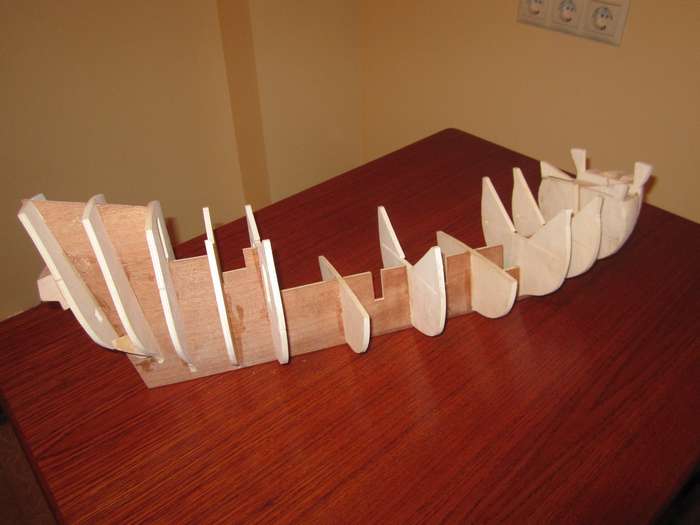

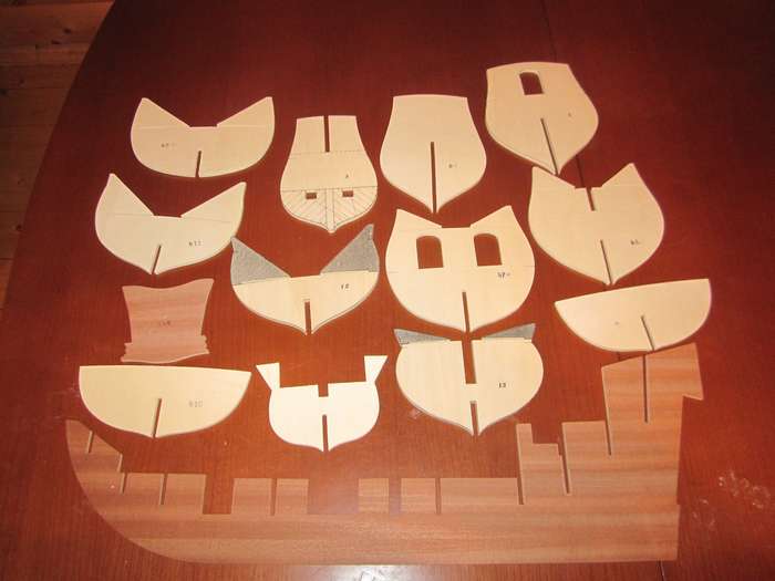

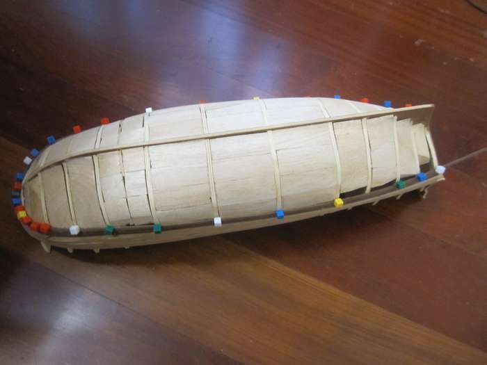

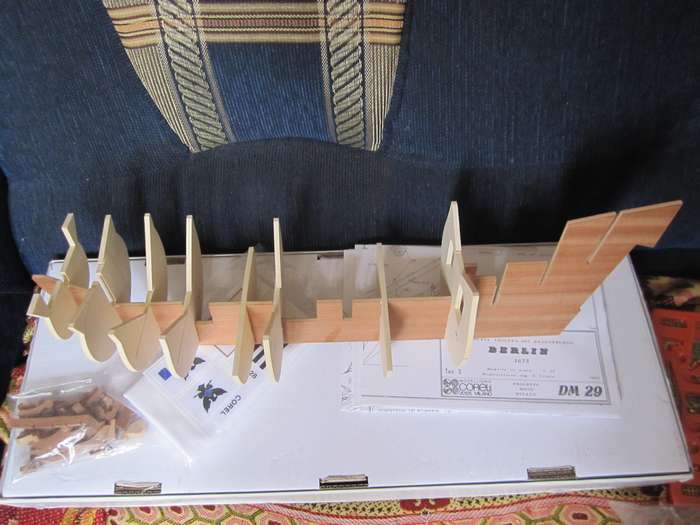

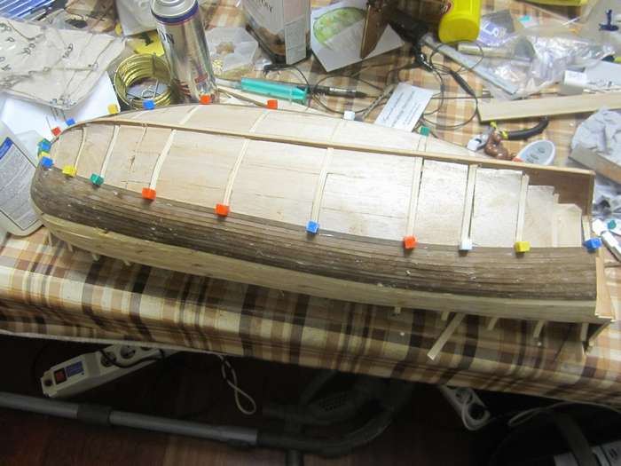

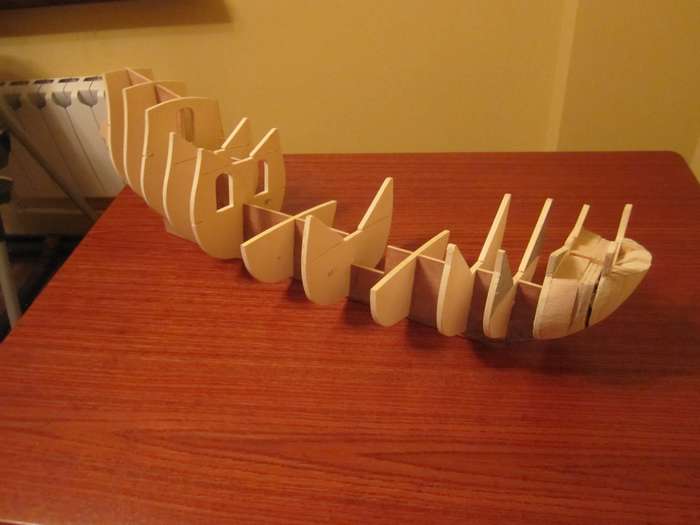

Собираем каркас. Прорези под шпангоуты меньше по толщине чем сами шпангоуты, пришлось растачивать. После сборки каркаса шпации заполнил бальзой.

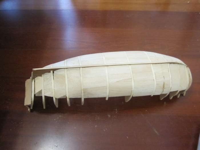

#3 Сообщение lexsor »

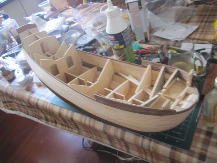

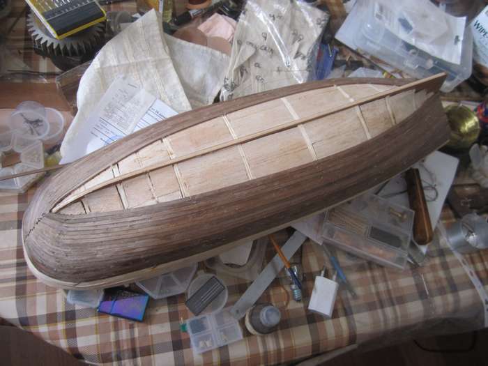

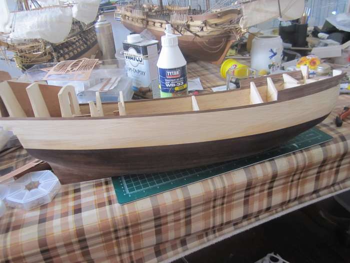

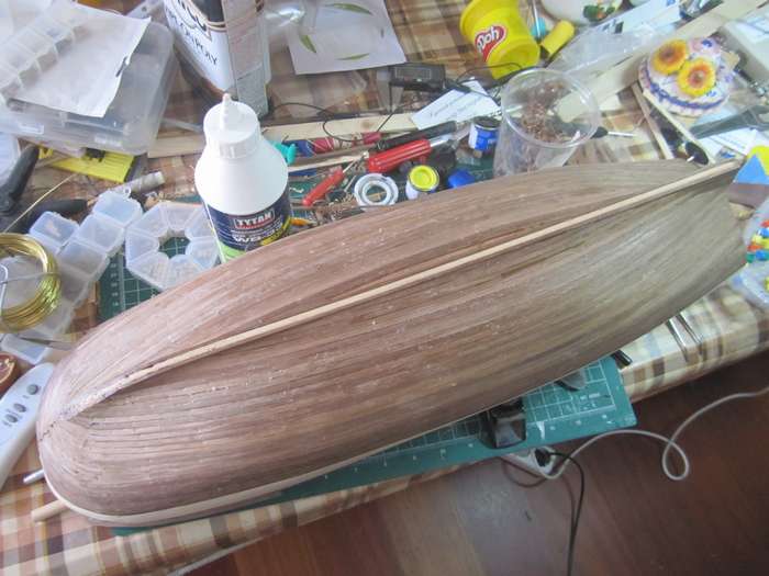

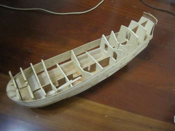

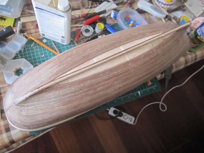

Черновая обшивка, она же чистовая, обшивка в этом наборе однослойная. Для обшивки использовал рейки клена(не из набора) и рейки ореха которые были в наборе.

#5 Сообщение lexsor »
Модель может быть и многие строят, но не все делятся результатами постройки. У Corel плохие чертежи и еще хуже инструкция. Литье на троечку фигуры еще ничего а лепнина так себе.

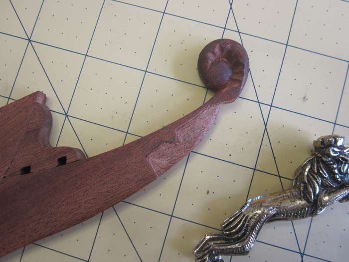

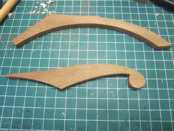

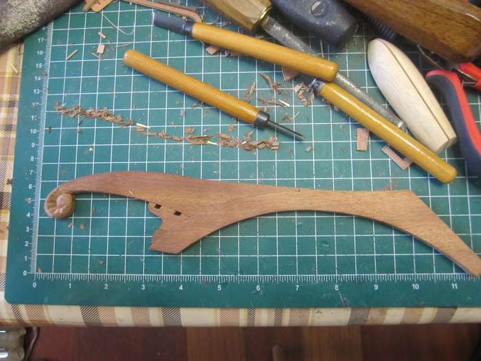

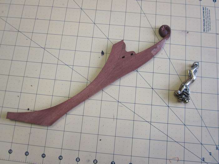

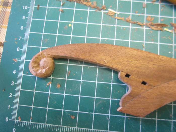

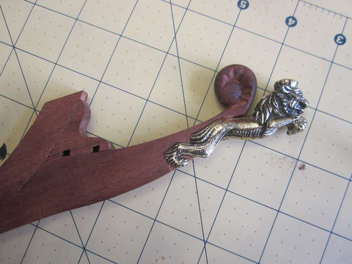

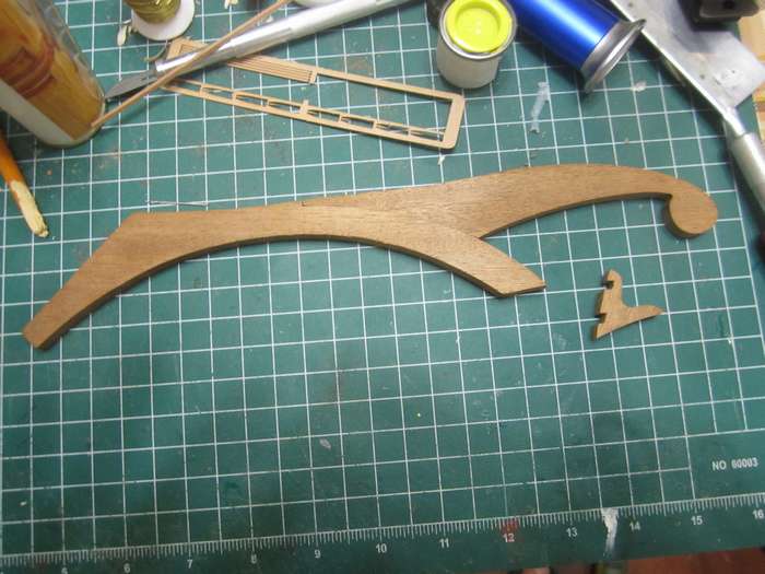

Собрал форштевень. Подогнал носовую фигуру.

#11 Сообщение Игорь Тараканов »
Все эти рёбрышки и чёрточки-полоски на льве мне сразу напомнили один известный персонаж. :D

#12 Сообщение lexsor »
Ну другого нет.

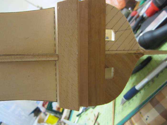

#13 Сообщение lexsor »

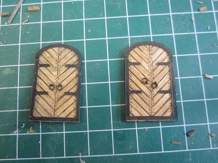

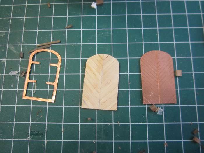

Сделал двери из набора оставил только металлический оклад.

Re: Fregat Berlin от Corel
#14 Сообщение Tnax »
Очень симпатично вышло!
