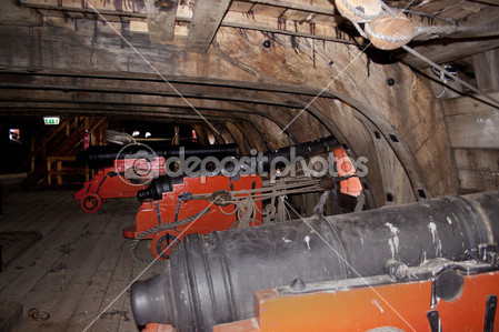

Шкипер, Витус! Тут такое дело: информации по "континентальным" орудиям полно в сети, да и на этом ресурсе много. Достаточно посмотреть любой "француз". В наиболее доступной книжке, О. Курти, континентальный тип станков орудий описан.
Но, есть одна заковырка: обычно на континентальном станке, до 18 века, одна откатная таль, рым для неё расположен там, где на фото нога у девочки. В 18 веке этих талей становится две, да и сами станки орудий постепенно замещаются на "английский тип". А заковырка в том, что на единственномреально сохранившемся корабле 17 века, на Васа, станки орудий (континентального типа) не имеют рыма для откатных талей! То есть, заряжание орудия производилось без использования талей, видимо, пушку откатывали вручную.
Поищите в интернете , есть масса фотографий оригинальных станков орудий корабля Васа - это наиболее достоверный материал.
- Сообщения: 6960
- Благодарил (а): 72 раза
- Поблагодарили: 1206 раз
Re: Фрегат "Berlin" (Corel)
Но это еще не всё. На Батавии, воссозданной на основе реальных документов и на основе исследований останков корабля, пушечные станки тоже не оборудованы откатной талью! Я так понимаю, силы обслуги хватало, чтобы перемещать орудие вручную. На палубе Батавии есть рымы для откатных талей, по одному на орудие - НО! Это встречается не по всей палубе, а только в некоторых местах!(фактически, на фото есть только одно место, хотя я очень рассеянный человек)... Вывод: возможно, там стояли более тяжелые орудия. Взгляните и на саму палубу Батавии.
Друзья, я считаю, что на Берлине будет вполне оправдано отсутствие откатной тали - орудия Берлина вряд ли были мощнее Васы или Батавии... .
Главное: в 17 веке континентальные орудийные станки выглядели именно так, как у Васа и у Батавиа.
Мне будет приятно, если помог. Спасибо.
