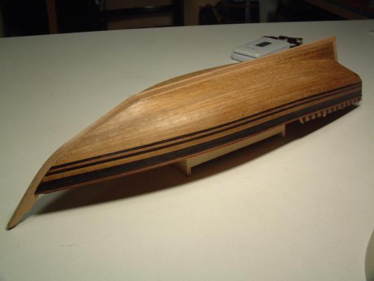

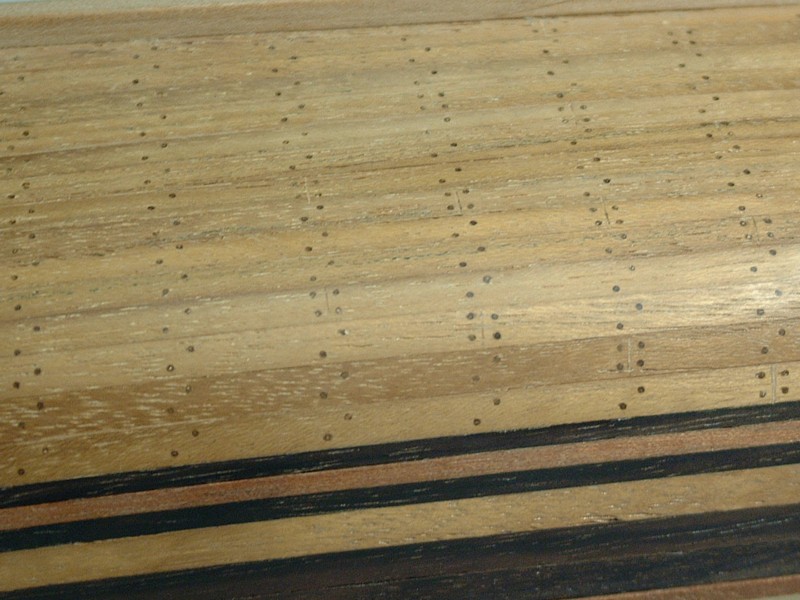

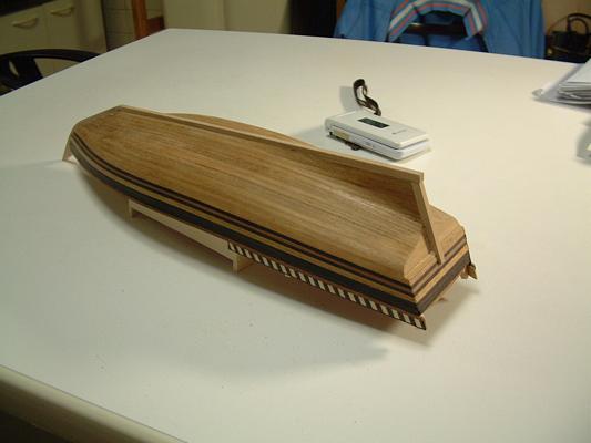

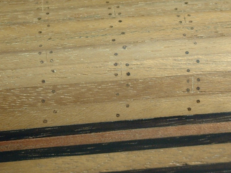

Решил утыкать днище нагелями. Делал их из того же тика. Диаметр 0,6 мм. В настоящий момент процесс завершен, почти закончил зашкуривание днища. Выглядит все это теперь вот так.

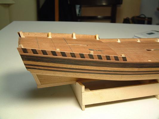

Входившую в набор декоративную планку-ограждение юта в конце концов решил к черту выкинуть. Сделал по-своему. Вышло вот как.

M-axim, замечательно у Вас все получается, но, если можно, макрофотографии гвоздевания (нагелей). Не для того, чтобы покритиковать, а для того, чтобы посмотреть, как это на самом деле выглядит, если использовать деревянные нагели. Накапливаю аргументы в пользу их применения супротив гвоздевания металлической проволокой.
Re: AL BAHRAN Corel 1/50
Флинт, пожалуйста. Больше из моего фотика вряд ли выжать смогу. А критике буду только рад.
Думаю, что окончательно судить о том, насколько хорошо получилось можно будет только после вощения. Тик, как мне кажется, заметно потемнеть должен. А вот насколько потемнеет (или почернеет?) нагель, сказать сложнее. Надеюсь, что уже некуда. В принципе, мне кажется, эту работу можно сделать гораздо аккуратнее, просто надо маленько руку набить и чуть больше времени затратить.
Максим, у меня следующие впечатления. Работа Ваша предельно аккуратная. Но несмотря на то, что Вы использовали вместо дуба тик, все равно имеют место быть вот те самые "червоточины", за которые Вы же ругали дуб. Мой Сан Мартин страдает тем же пороком даже после лакировки; чистовая обшивка - сапелли (разновидность красного дерева, что-то вроде махагони).
Из вышесказанного вывод: руки у Вас растут, несомненно, из нужного места и самое для Вас главное - это выбор материала. Посмотрите вот этот сайт, здесь собрались первоклассные мастера, вот они в основном используют грушу для внешних поверхностей. Результаты - великолепные, чего и Вам желаю.
По поводу нагелей - это отдельный разговор. Мастера с вышеприведенного сайта пользуют в основном проволоку, я бы предпочел деревянные нагели. Они как бы натуральнее, что ли. Возможно я не прав, у них опыт громаднейший. Приглашаю всех желающих к обмену мнениями.
Александр, спасибо.
Насчет червоточин согласен. Хотя, если рассуждать с точки зрения выбора "из двух зол" дуб/тик, думаю, я не ошибся.
Большое спасибо за ссылку, там действительно очень много вкусного.
Сапелли - штука знакомая, здесь она не такая уж и экзотика, сам её попробовал. Однако в итоге пустил на другую поделку. Понимаю, о чем Вы говорите. У неё интересный блеск и "рябушка" бывает.
А вот груша здесь не попадалась ни разу, хотя искал. Увы. Выписывать издалека терпежу не было.
Честно говоря, от процесса нагелевания получил массу удовольствия, это оказалось не так уж и сложно. А процесс прям-таки медитативный:) Сделайте пробничек - возможно, с проволокой и связываться не захотите. По времени после отработки процесса изготовления нагелей расклад получился вот какой: два вечера на непосредственно нагели, два вечера на разметку/сверление, чуть меньше двух недель по вечерам на заколачивание. Еще раз позволю себе повториться, если не ставить себе жестких временных рамок, можно сделать гораздо аккуратней. Теперь вот размышляю, стоит ли на красные/черные полосы латунной проволокой утыкать, или это уже "сорочьи припадочки":)

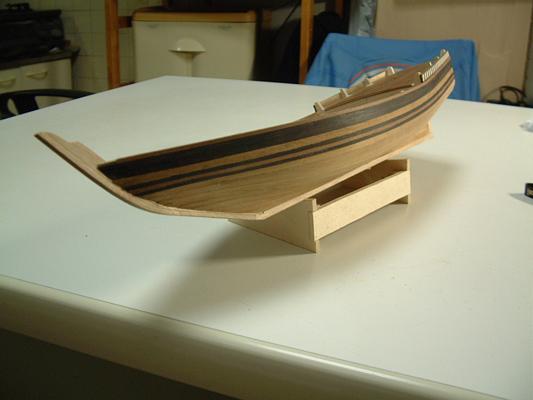

Думаю, что стоит. То, что Вы называете полосами, на самом деле скорее всего бархоуты - утолщенные силовые поясья обшивки. Болты, которыми они крепились к набору, логично проимитировать латунью; как бы подчеркнуть надежность и солидность крепления. Да и чисто эстетически будет смотреться хорошо: на темном фоне блестящий крепеж. Только не надо использовать гвозди со шляпками (хотя я сам так сделал, ибо не было более толстой проволоки), хотя можно чуть-чуть переразмерить диаметр проволоки (ИМХО).M-axim писал(а):Теперь вот размышляю, стоит ли на красные/черные полосы латунной проволокой утыкать, или это уже "сорочьи припадочки":)
Александр, спасибо.
Если бы эти поясья были утолщенными/усиленными, бархоутами и назвал бы. А поскольку они идут вгладь с обшивкой, засомневался. В описании тоже они никак терминологически вроде не выделены. Наверное, таки попробую повозиться с латунной проволокой 0,5-0,6 мм, но не гвоздями, а только чтоб торец чуть вгладь проблескивал.
Следующее большое сомнение - шпигаты. Конечно, без них стыдно очень. Однако, эбони - хоть и красивая, но капризная и завсегда готовая на скол/крошение деревяха. Она и при зашкуривании пару неприятных сурпризов поднесла, чешу затылок в плане ремонта. В общем, дырявить многократно весь фальшборт побаиваюсь. Господа, может кто каку-нть хитрость подскажет, чем и как фальшборта прорезать безопасней, внешний вид не уродуя, ну, скажем, пленкой какой обклеить, да мало ли неожиданных уловок бывает? Пока в голове вариант только один - сверлить четыре малюсенькие дырки по углам и вырезать кусочком самой тонкой пилки от лобзика, вставленной в цанговую сверлилку....

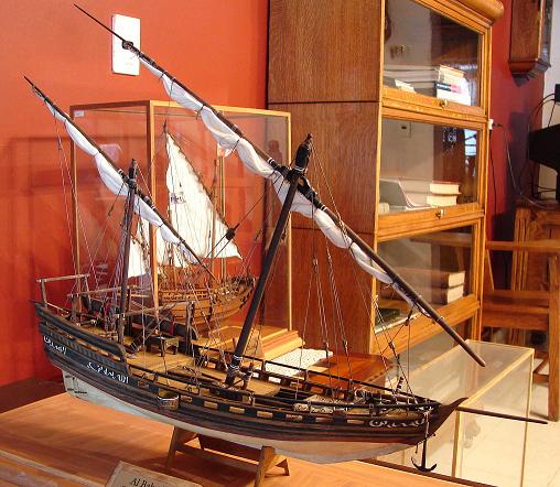

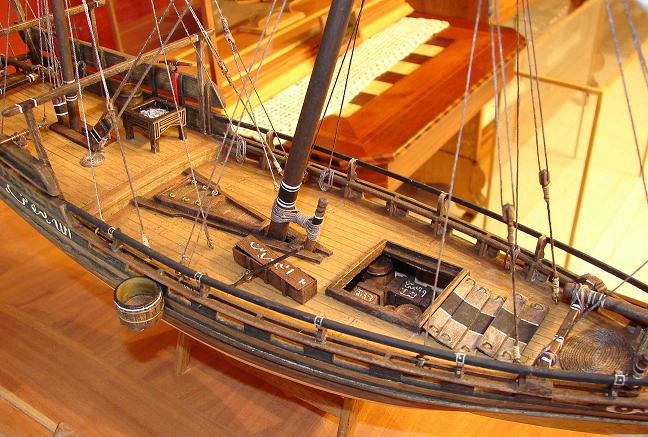

Вот несколько фотографий Al Bahrein
В процессе сборки Пинта 1:65 - Пиратская каравелла

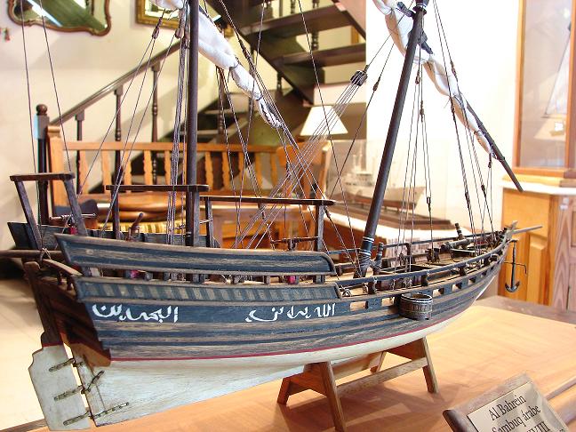

Вах, спасибо огромное, Floyd!!!
Прямо таки роскошный подарок. Настроение вертикально вверх, и не на один день.
И сколько отличий от набора!!! Начиная от, гм., названия (все-таки интересно, откуда такая неразбериха Баран/Бахрейн пошла, Corel напортачил, или та же песня, как с транскрибированием имен в паспортах по французским/английским правилам, или же это навроде суси-суши-мицубиши:)) ?) Ну, да хоть горшком, лишь бы не в печку.
А вот теперь еще больше насчет шпигатов призадумался. На чертежах от набора они мелкие, трапециевидные, эдакий пунктирчик тонкий, а здесь крупные прямоугольные.
Зато с сомнениями по ограждению у меня прямо камень с души. В наборе на чертежах его нет, только низкий фальшборт, и выходило, что на палубе в плохую погоду стремно находиться - кувыркнешься либо смоет запросто. Выходит, не зря сомневался.
