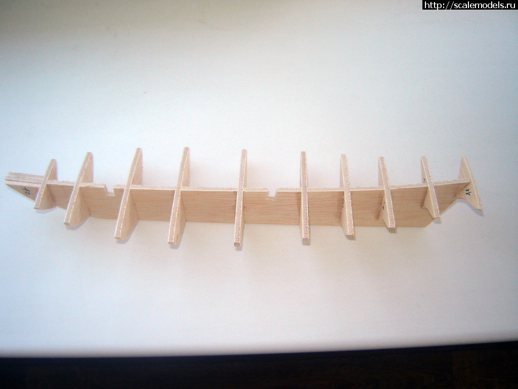

всем привет.
года три назад подарили мне такой набор, но все не было времени собрать его.
Деревянные модели до этого вообще никогда не собирал, только пластиковые да и в основном авиация, поэтому в корабельном деле
я полный ноль без палочки :oops:

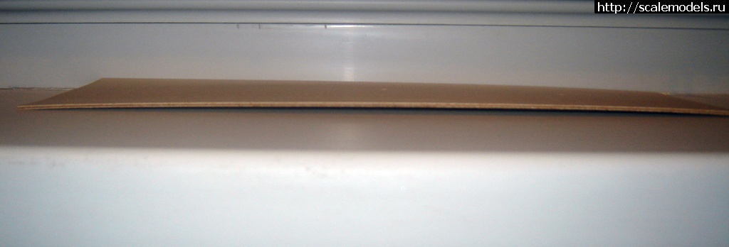

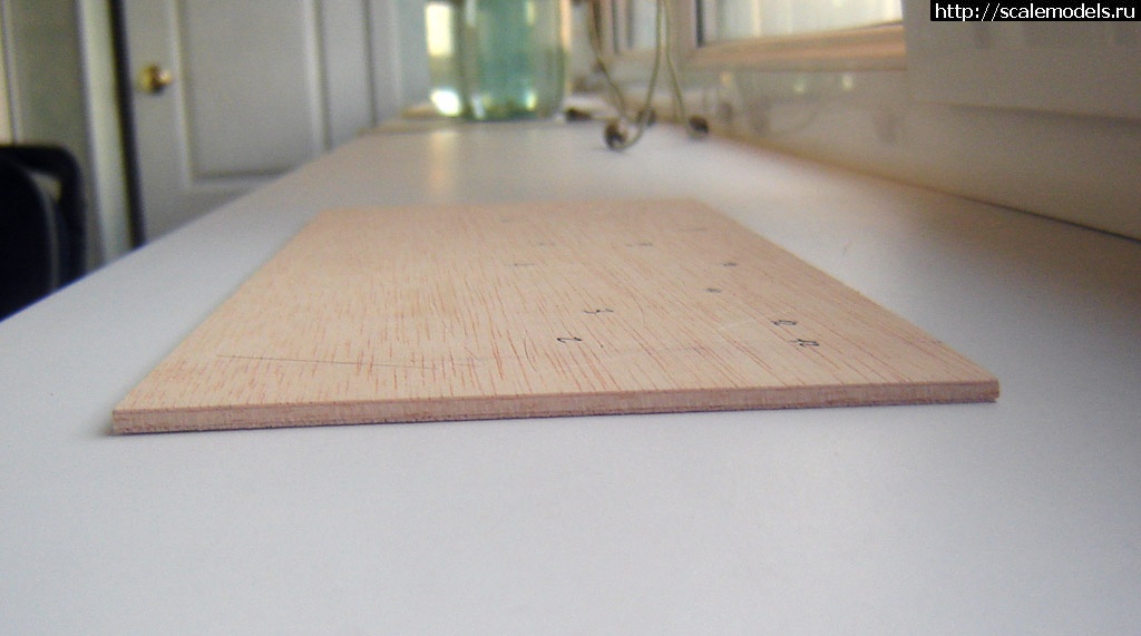

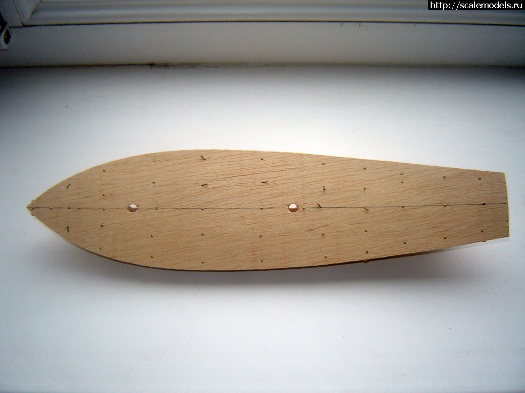

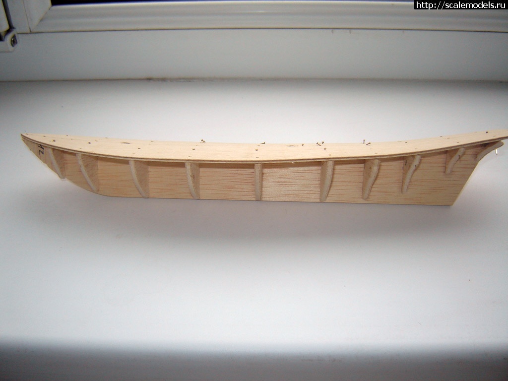

после долгого лежания в коробке фанерки немного погнулись, пришлось их немного подержать над паром и положить под пресс. потом склеил каркас и палубу, при этом еще и прибил ее гвоздиками (сразу вопрос надо ли их убирать или оставить так как есть только утопит заподлицо?)

Добрый день, я гвозди с палубы не убирал, присто притопил как можно глубже гвоздарем.
Те, что погнуты в любом случае убирать

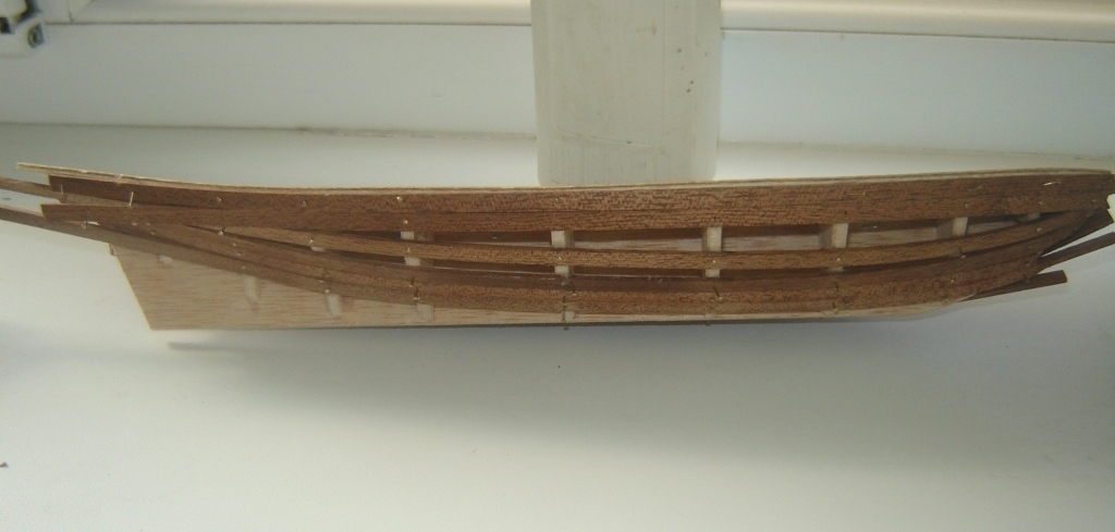

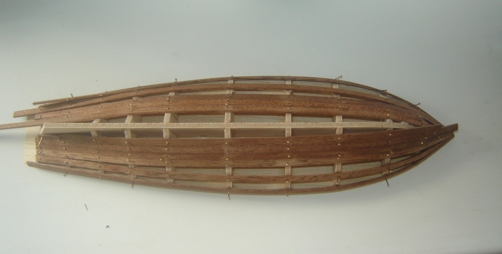

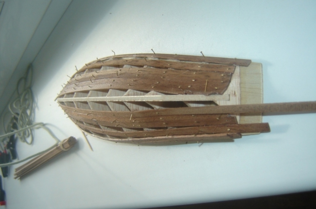

#3 Сообщение olgerd83 »

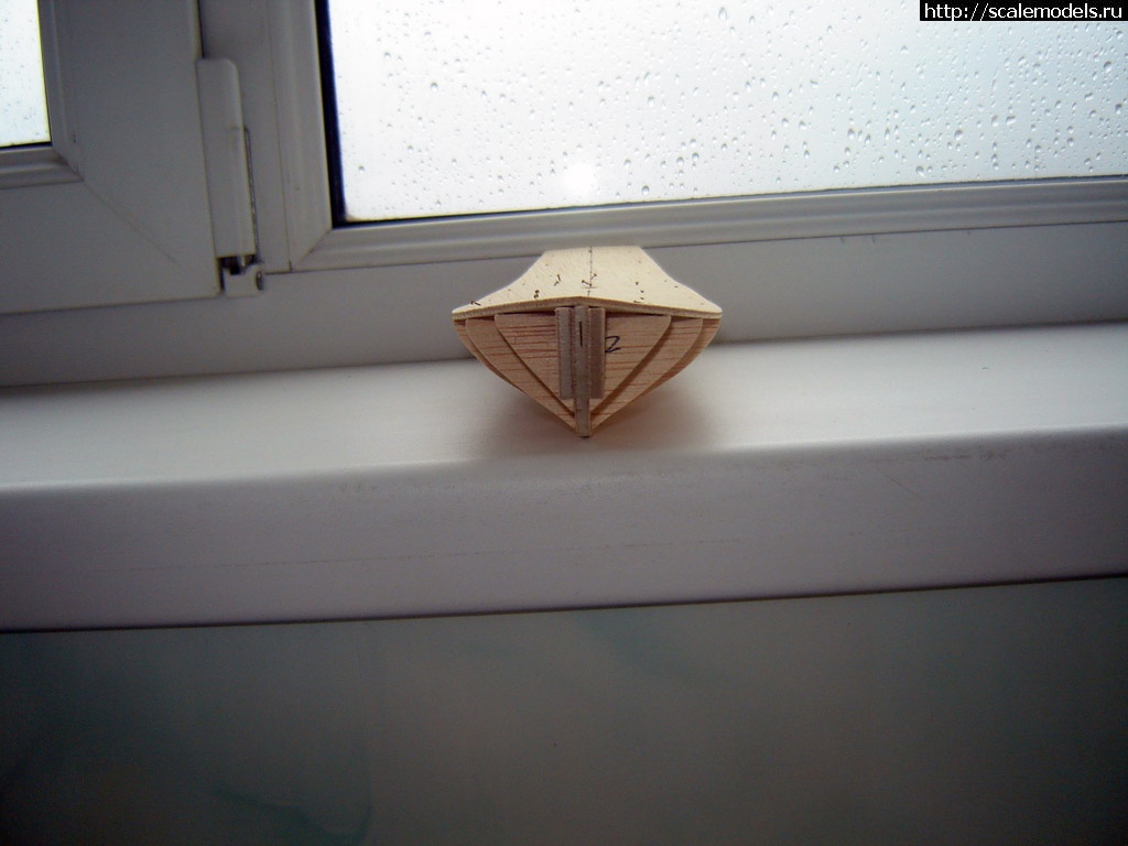

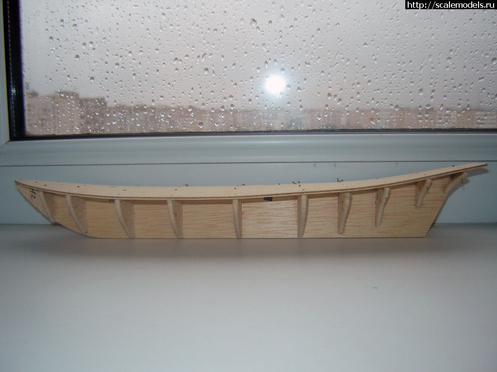

начал обшивать корпус планками,
получается ёжик :D

Re: Albatros. Еще один новичек
#4 Сообщение Shturman »
Там же однослойная обшивка :shock: , куда такие клинья наделали?
#5 Сообщение olgerd83 »
знаю, что не могли быть, но делаю первый раз 8) ,
до этого еще деревянные корабли никогда не делал - это моя пробная модель, на которой буду учиться
#6 Сообщение Shturman »
Ну так учиться - не значит делать неправильно. Вон в соседней ветке тоже первый корпус, но... отклеивайте все к едрене фене и переделывайте. Не гоже такой знатный корпус похабить.
#7 Сообщение olgerd83 »
ок, а какие именно отклеить?, можете стрелочками указать?
#8 Сообщение Shturman »
Все, кроме первой планки у палубы... хотя и ее тоже надо заужать у форштевня. А на всех остальных снимать фаску и заужать по месту.
