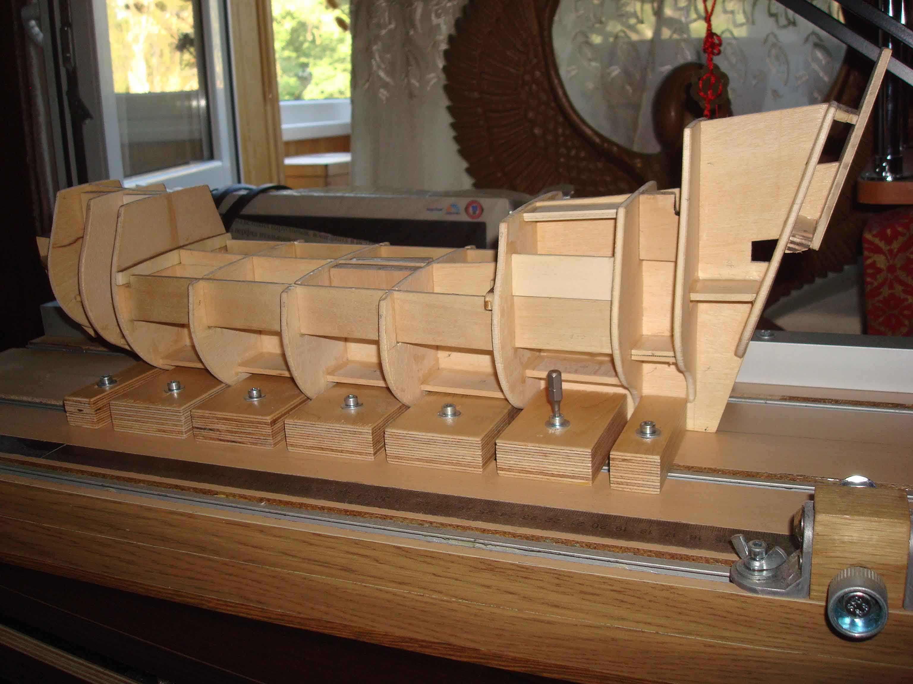

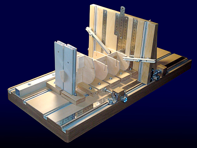

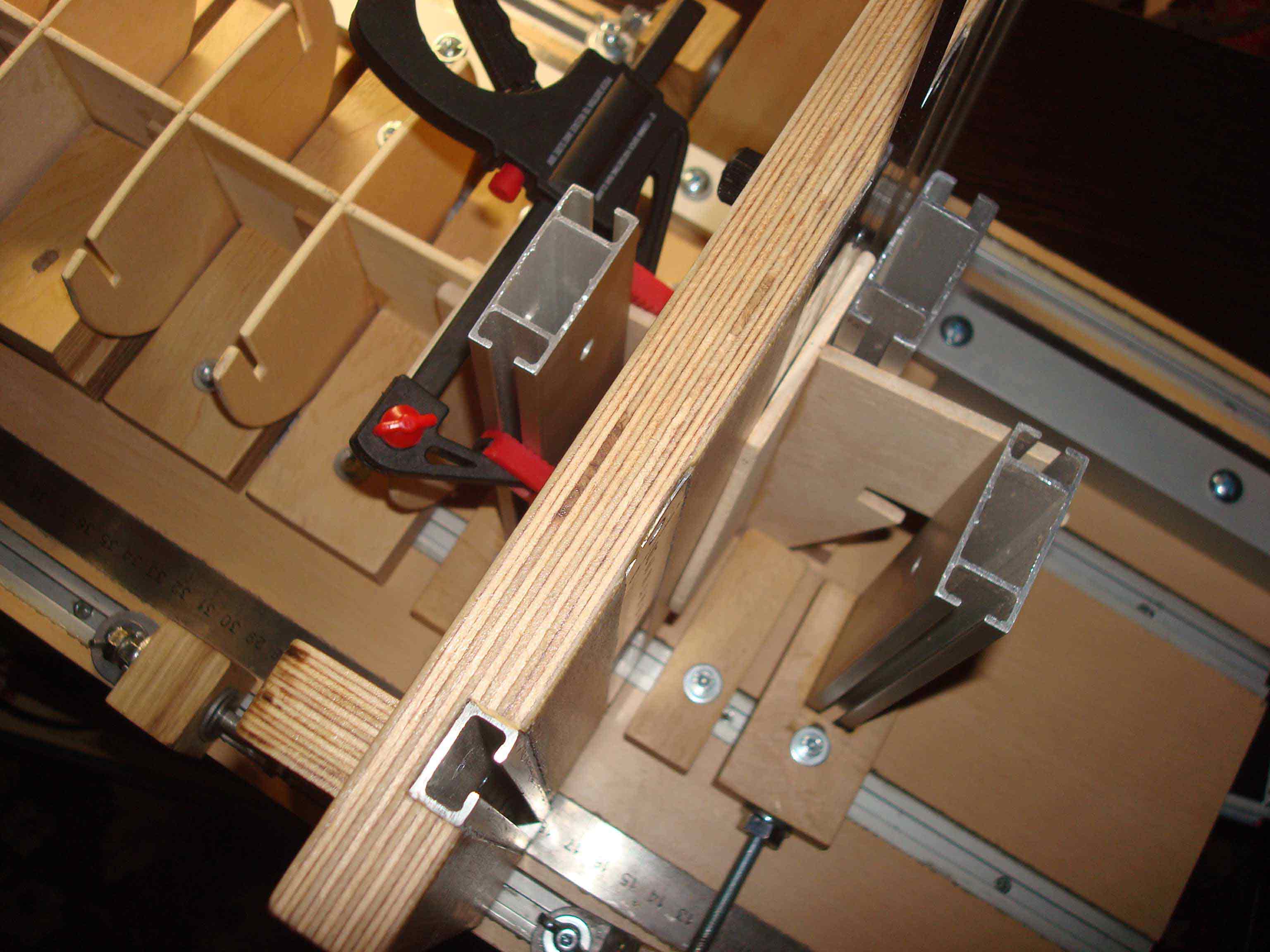

Детали каркаса традиционно изготовлены из 4 мм фанеры. Килевая рамка и один из шпангоутов имели свойственную для этого материала деформацию. Попытки выпрямить шпангоут отпариванием, вымачиванием в кипятке с последующей выдержкой в струбцине не увенчались успехом. Пришлось устанавливать деталь изогнутой. Хорошо, что линия изгиба была симметричной относительно оси шпангоута. А вот с «винтом» ахтерштевня пришлось «побороться».
Наверное в таких случаях эффективнее изготовить некоторые элементы или их части заново, применив фанеру от импортных ящиков для цитрусовых - доступный материал отличного качества (проверил на практике, изготовив элемент палубы "Battista").
Перед установкой шпангоутов я немного растачивал пазы. Это обеспечивало из свободную посадку, минимизацию остаточных напряжений в каркасе. В процессе сборки были установлены усилители, вставки, стрингеры, изготовленные из ученических линеек. В места установки мачт были вклеены усилители из 10 мм фанеры. Каркас собран.

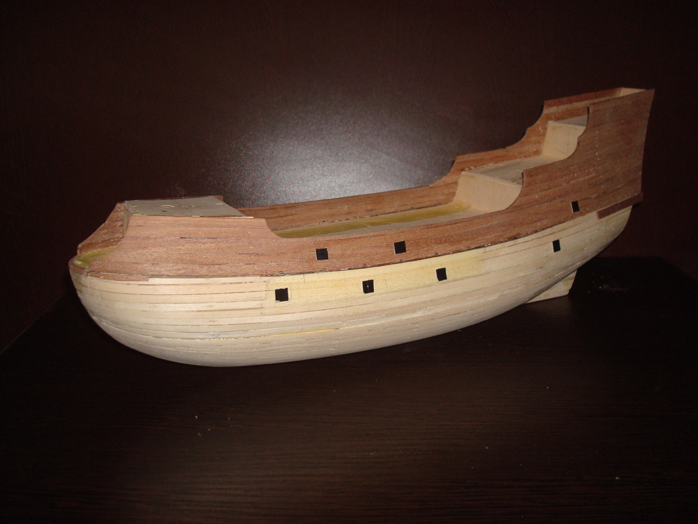

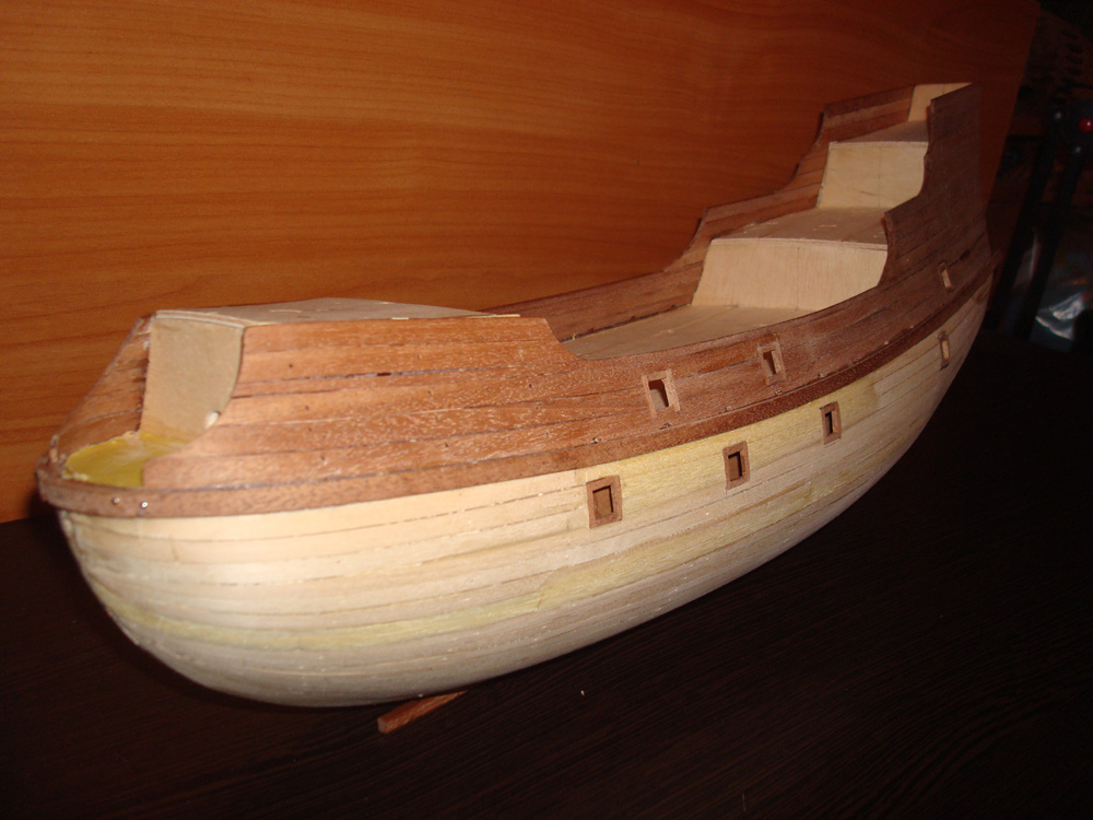

Т. к. изначально я не планировал ведение темы на форуме, фотографии некоторых этапов строительства «Mayflower» отсутствуют. Поэтому, уважаемые коллеги, прошу извинить – часть информации по процессу обшивки корпуса будет подана без иллюстраций.

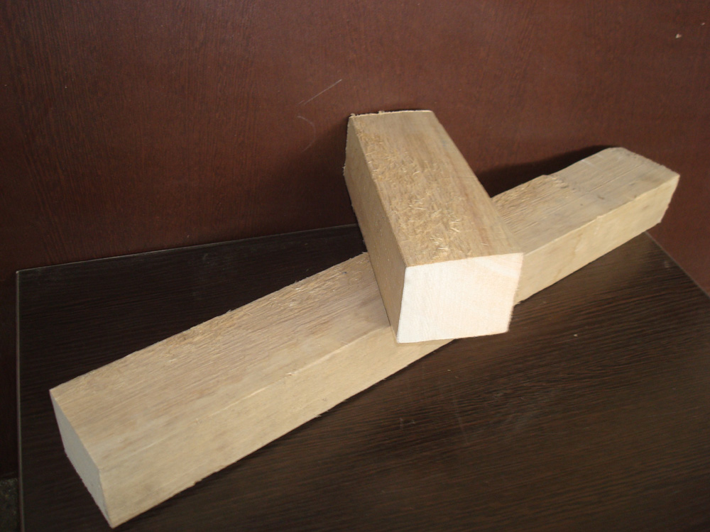

Раздобыв немного бальзы, заполнил последней носовую часть корпуса, две первые шпации и три последние. В качестве черновой обшивки корпуса, в КИТе предусмотрены планки из красного дерева (по спецификации – Bokapy) - 2мм х 6мм х 600мм. Решил применить планки из липы, что обусловлено следующим:
• С планками из липы гораздо проще работать.
• Более пятидесяти сэкономленных планок Bokapy могут быть применены в качестве строительного материала.

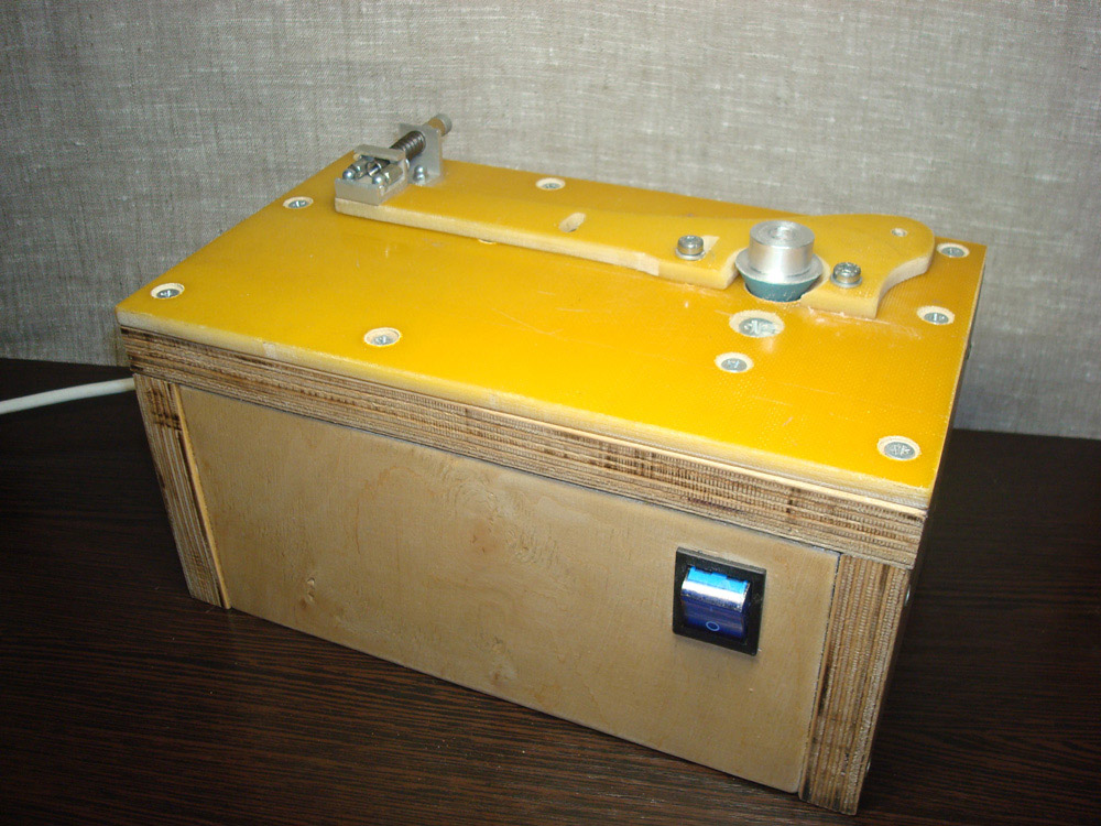

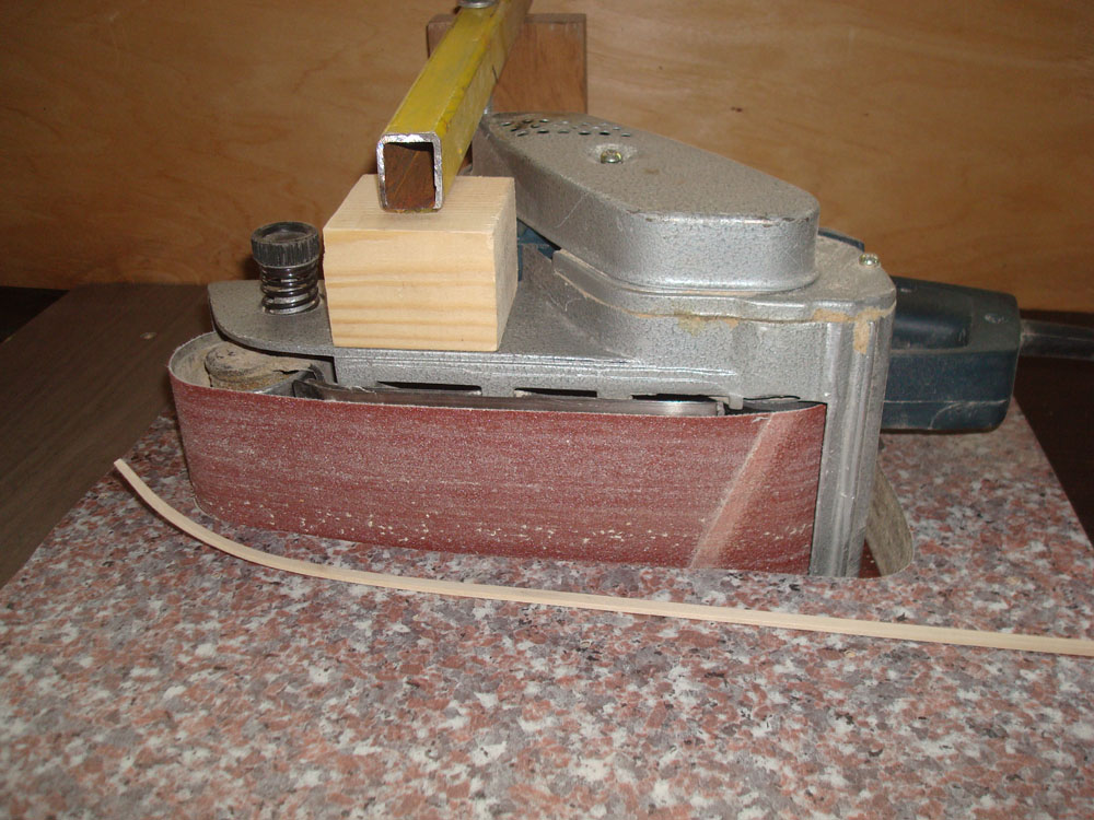

Для изготовления планок черновой обшивки изготовил небольшую циркулярку: В результате – нарезаны комплекты черновой для «Mayflower» и «Battista».
Сечение планок – 2 мм х 5 мм: На этом «шлифере» зауживал планки черновой обшивки :

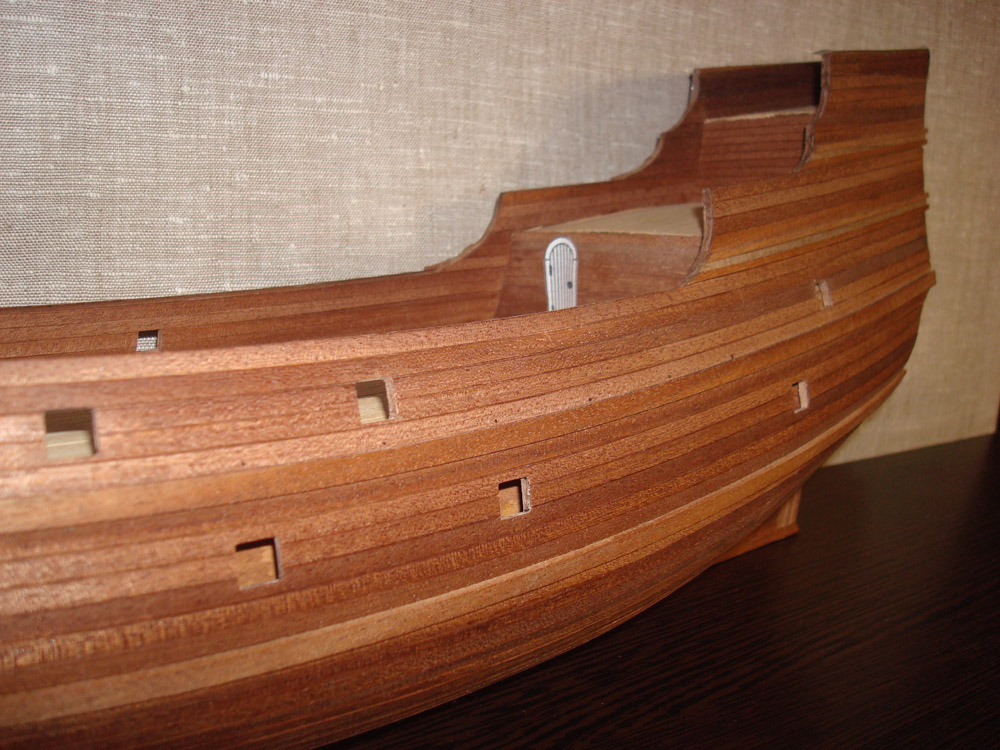

Добрый день, уважаемые коллеги.

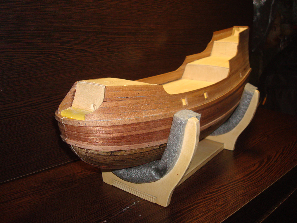

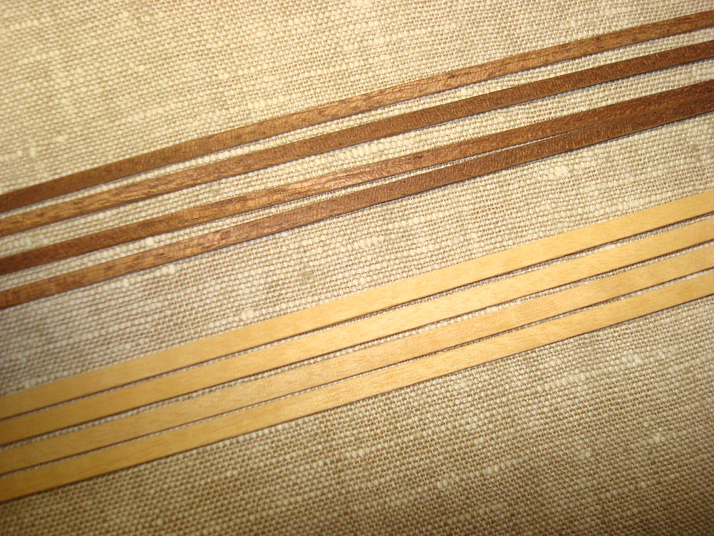

Черновую обшивку в районе фальшборта решил выполнить из планок Bokapy сечением 2мм х 6мм для обеспечения большей прочности. После изготовления рамок портов, последние были установлены на свои места. Бархоут выполнен из планки Bokapy 2мм х 5мм. В качестве чистовой обшивки «Constructo» предлагает планки 0,5мм х 6мм, ширина которых для
М 65, на мой взгляд - великовата. Выбираю сечение планок 0,5мм х 4 мм как более подходящее для этой модели.

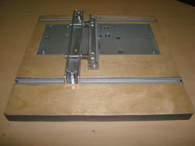

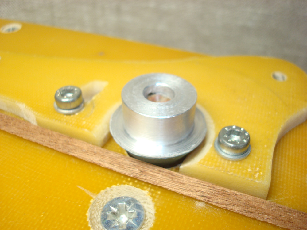

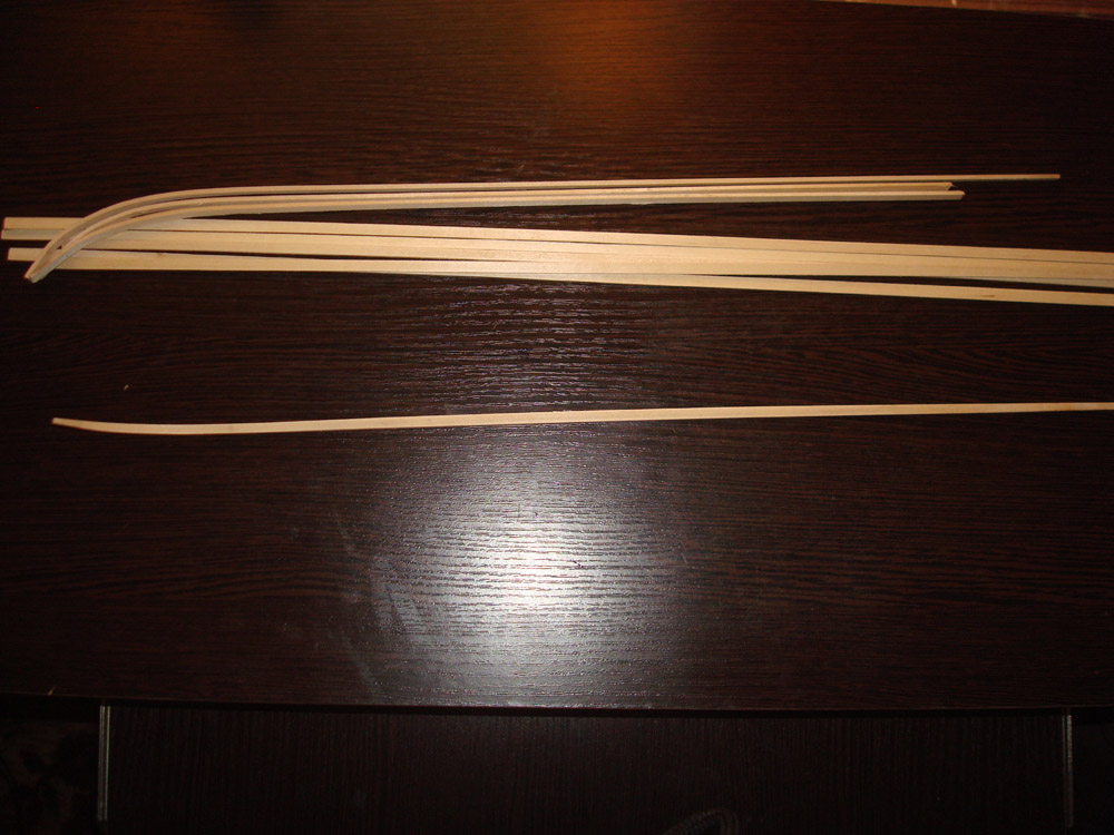

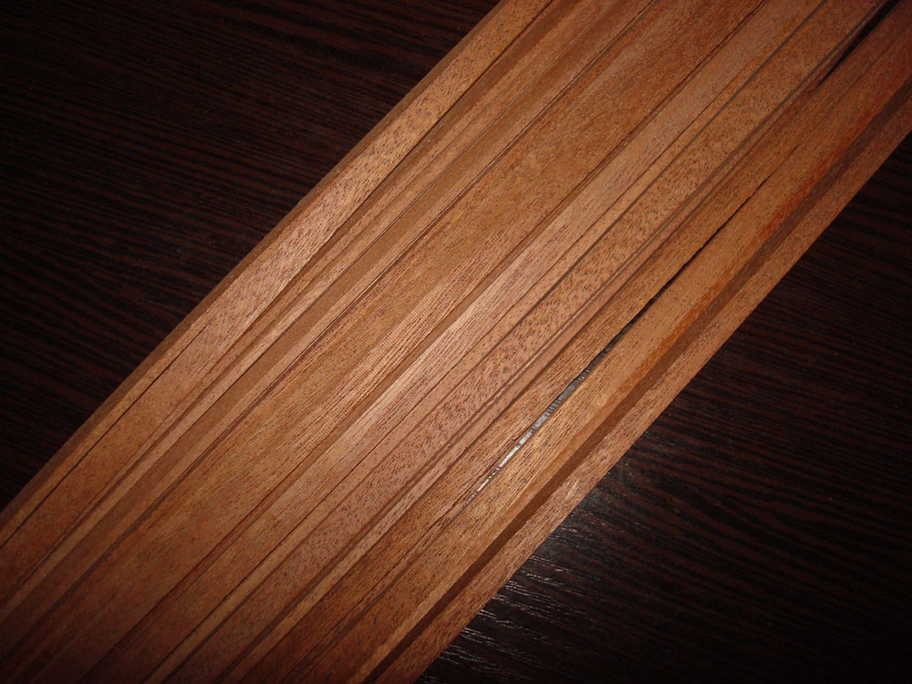

Исходным материалом для изготовления планок чистовой обшивки выбран шпон Sapely, который был «распущен» с помощью циркулярки: Для придания модели большей реалистичности, решил выполнить чистовую с «разделкой» планок на стыках.

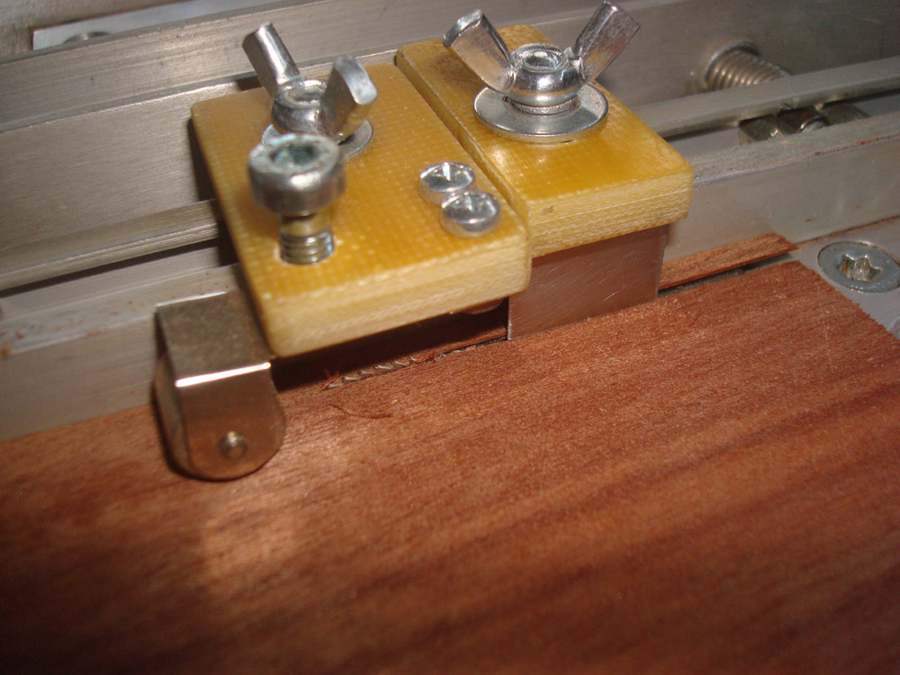

Для реализации этой идеи – снятия фасок на планках, изготовил круглошлифовальный станок: Чистовую обшивку «повел встречно» - от фальшкиля и от бархоута. После шести рядов обшивки был установлен второй бархоут.

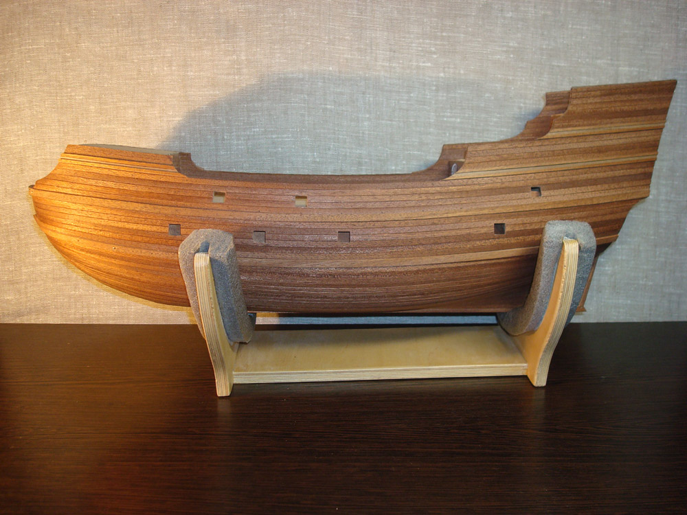

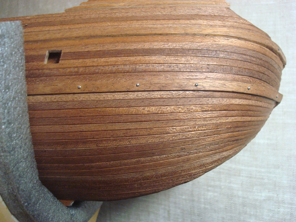

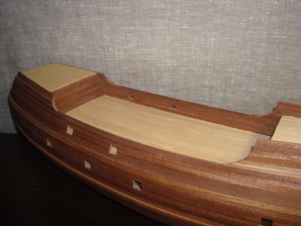

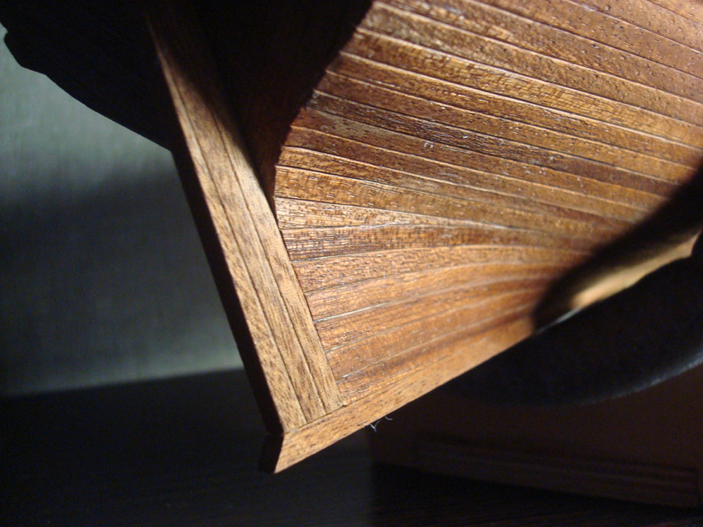

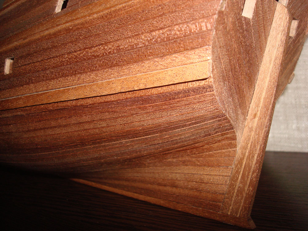

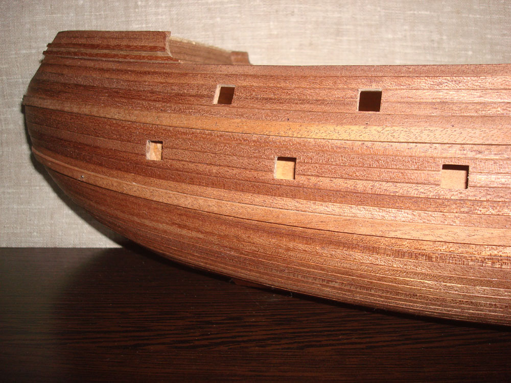

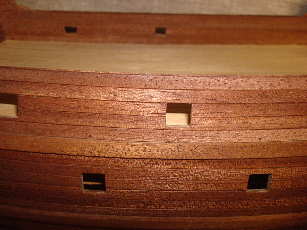

Чистовая обшивка завершена. Пушечные порты прорезаны.
«Constructo» предложено интересное «сочетание» цветов некоторых деталей :

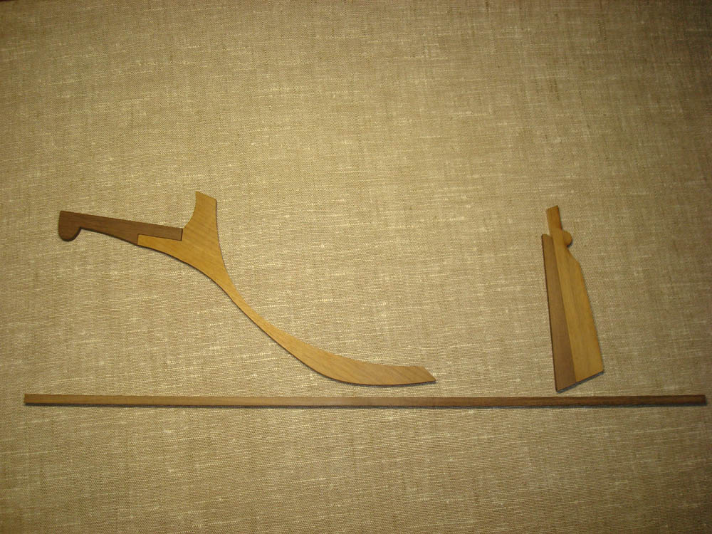

Киль и ахтерштевень изготовил из Sapely.
Последний раз редактировалось ASHTAR Вс мар 11, 2012 0:55, всего редактировалось 1 раз.

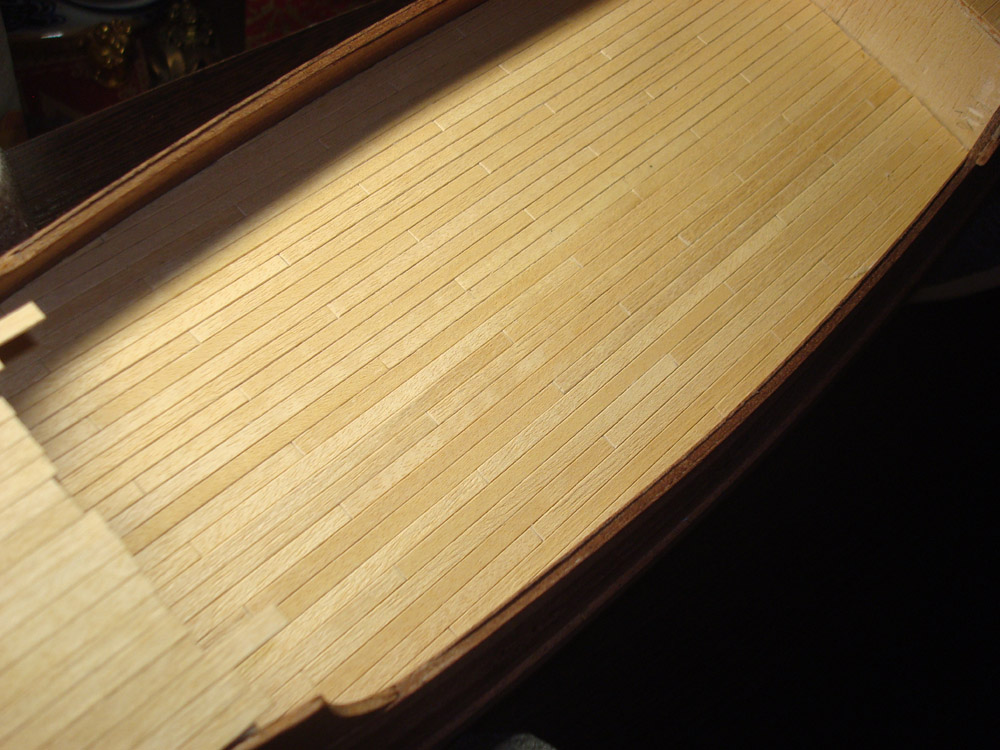

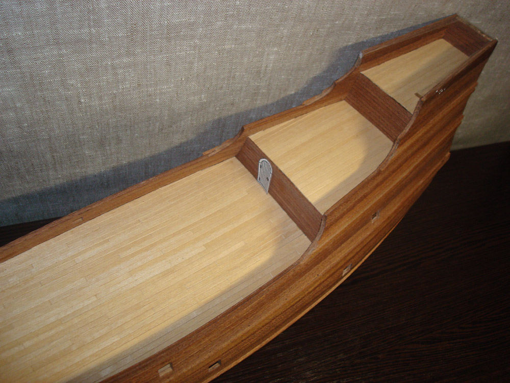

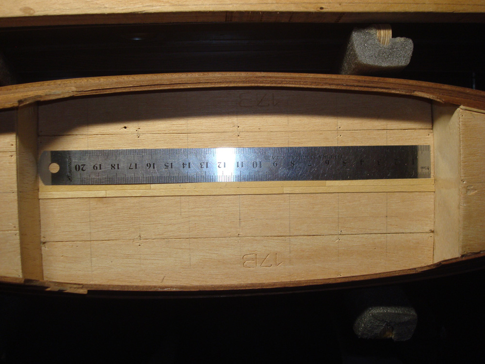

В качестве палубного настила в КИТе предусмотрены планки из Mukaly 0,5мм х 5мм.
Обработав планки на циркулярке и сняв фаски на круглошлифовальном станке, получил детали шириной 3,5 мм: Начало процесса раскладки настила – «в четыре доски». В процессе укладки планок палубного настила. Обшивка палубного настила, перегородок и внутренней части фальшборта завершена.

Очень симпатично получается.
Чернить пазы и гвоздевать будете? Доски на переборках разве не вертикально устанавливались?

Прошу уточнить - о чернении каких пазов идет речь. Если подразумевается "конопатка" палубного настила - не планирую. По-моему палуба этой модели выполнена в ином стиле – слишком светлая для "конопатки". С «гвоздеванием» палубы пока не решил. Будет ли смотреться в этом масштабе ? А вот "гвоздевание" бортов очень интересует, но заставляет задуматься их (гвоздей) количество.
Признаюсь, с переборками теперь не уверен – правильно ли выполнил обшивку. Сработал по инерции – инструкция по "Mayflower", примеры сборки "Batista". Сейчас нашел ряд примеров и с вертикальной «раскладкой». В любом случае, благодарю за замечание – теперь буду более тщательно анализировать даже те вопросы, решение которых кажется очевидным.

Да, я имел в виду конопатку палубы. Но, поскольку планки палубы сделаны с фаской, будет интересно посмотреть на результат после "умасливания" (лакирования).
Если корпус гвоздевать, то это нужно делать на каждом шпангоуте. Будет ли это смотреться? Я на "Бремене" гвозданул через 1 см(мне понравилось
