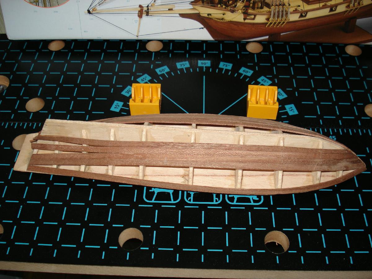

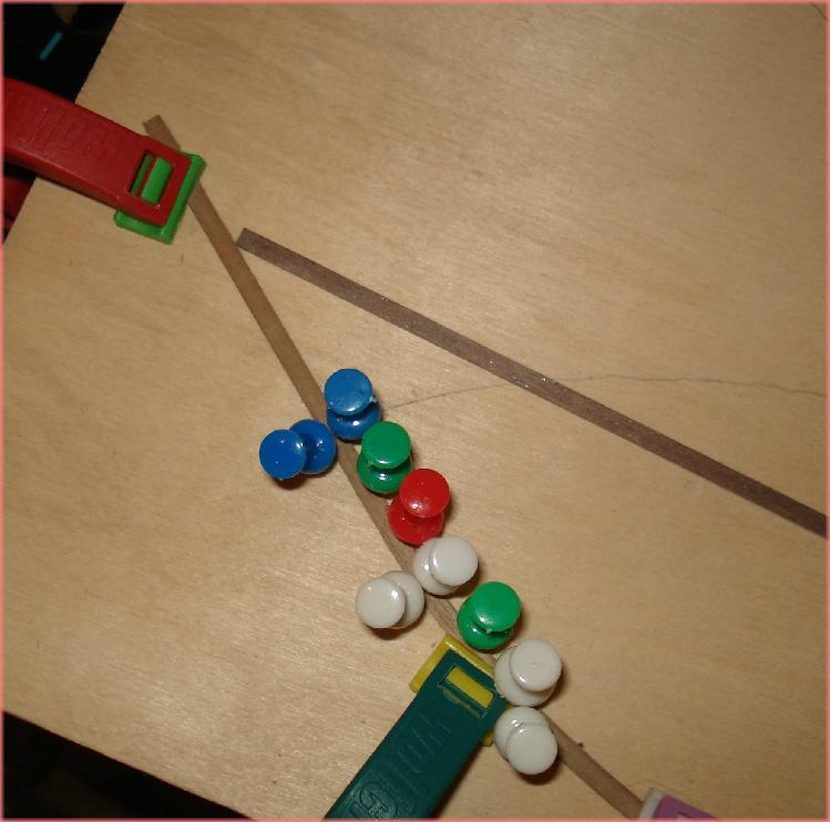

По истечении первой недели был собран каркас и начата обшивка. Схема, правда, была изменена на более сложную с заживанием реек.

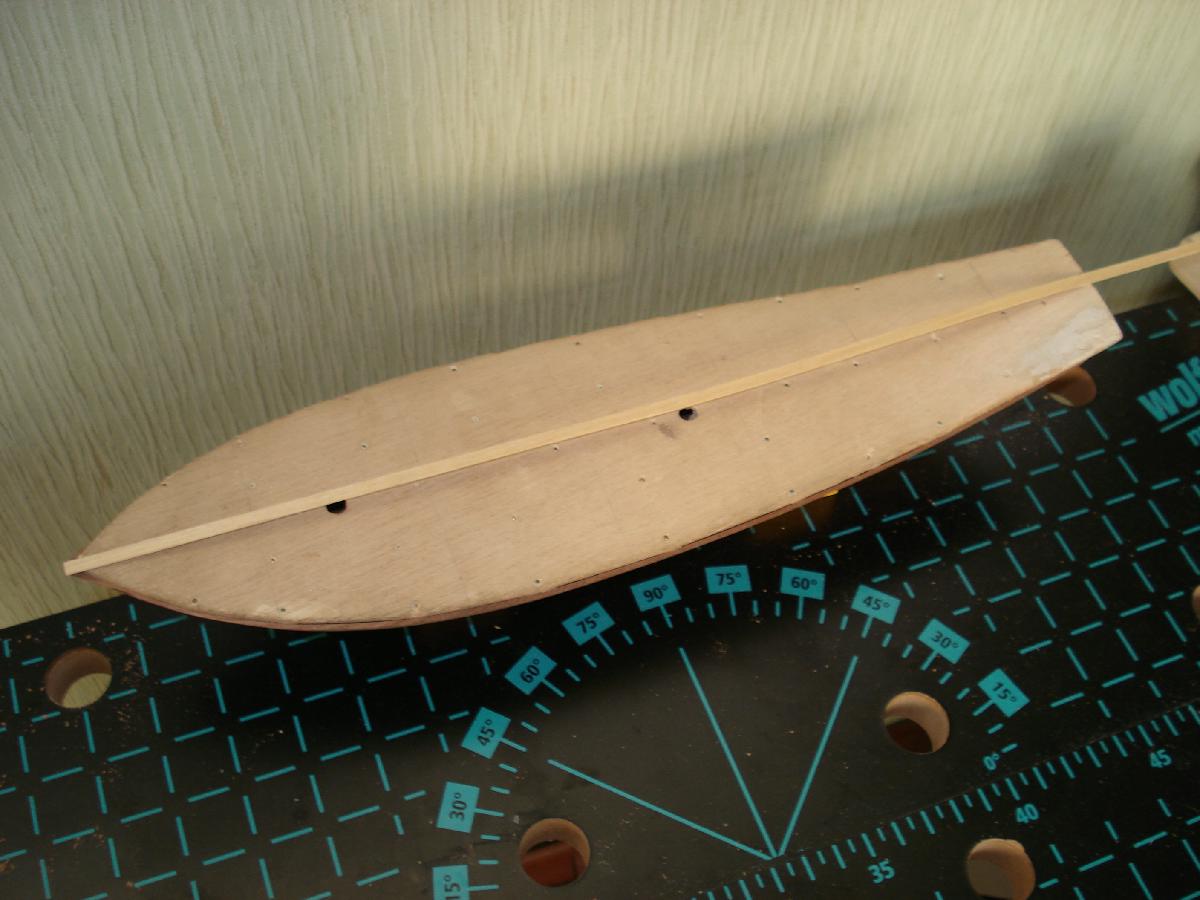

Спасибо всем кто откликнулся. вчера к вечеру закончили обшивать борта и начали зашкуривать. Стало веселее.
Правда появилось несколько вопросов:
- когда обшивали борта один гвоздик случайно откусили и вытащить не смогли, может стоит везде так повставлять и пооткусывать?
- готовимся обшивать палубу, и вроде на всех кораблях доска идет по центру. она вроде даже называется адмиральской. стоит ли делать по чертежу? там этой доски нет.

Гвозди лучше не оставлять, некрасиво. А от центральной доски настилать палубу удобнее.
Хороший у вас темп :)

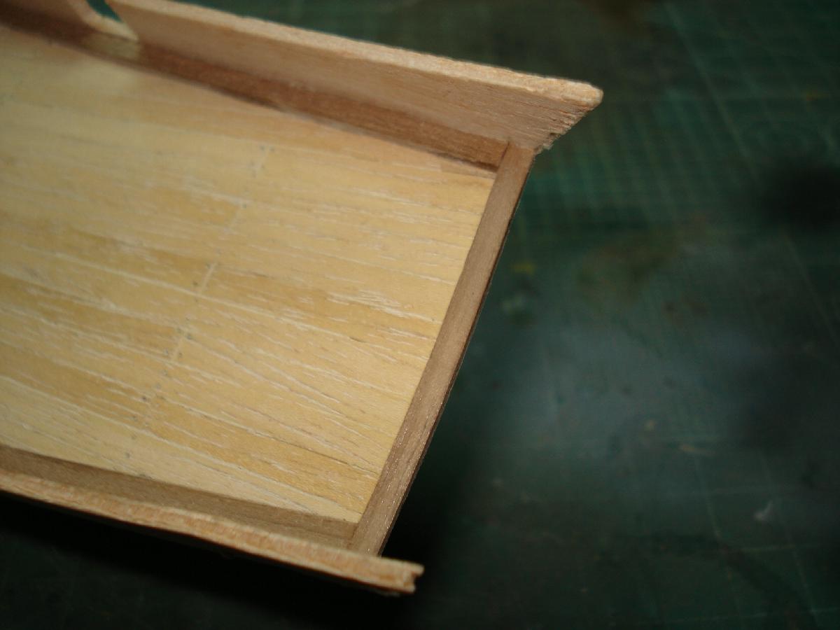

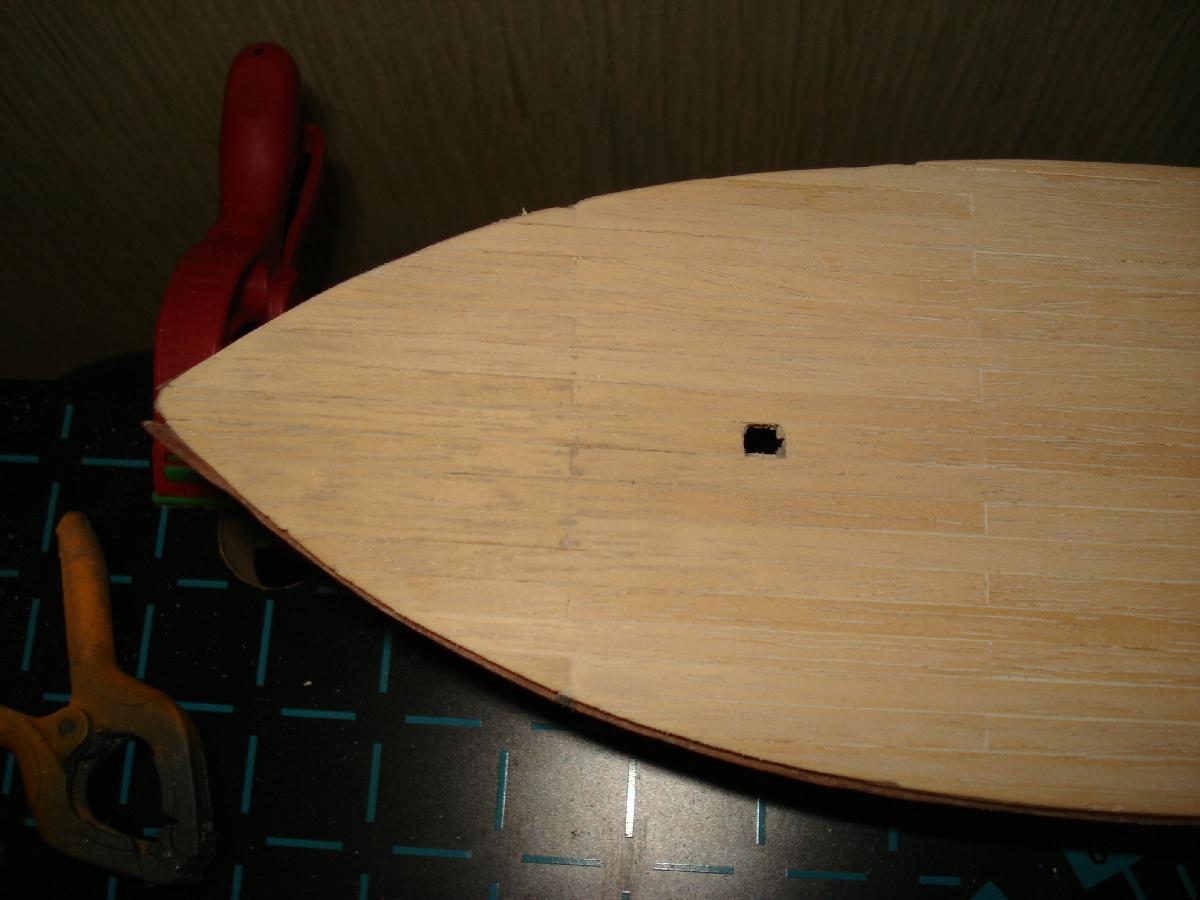

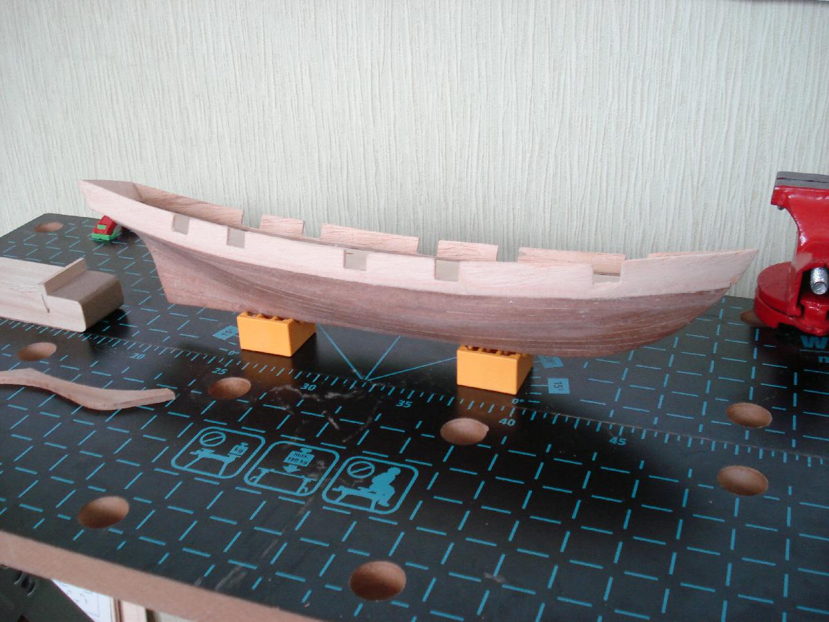

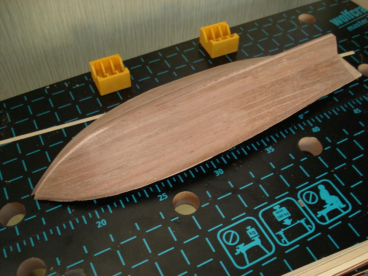

Сделана обшивка корпуса рейками, обшита палуба
подготовлены рейки ватервейса Каждый день у ребенка какие-то новые незнакомые слова :shock:
из трех реек одна оказалась цвета обшивки, а остальные, на мой взгляд слишком "белесые"
может быть получится слишком большой контраст , если не хватит остатка от одной из них, со стороны кормы придется ставить темную

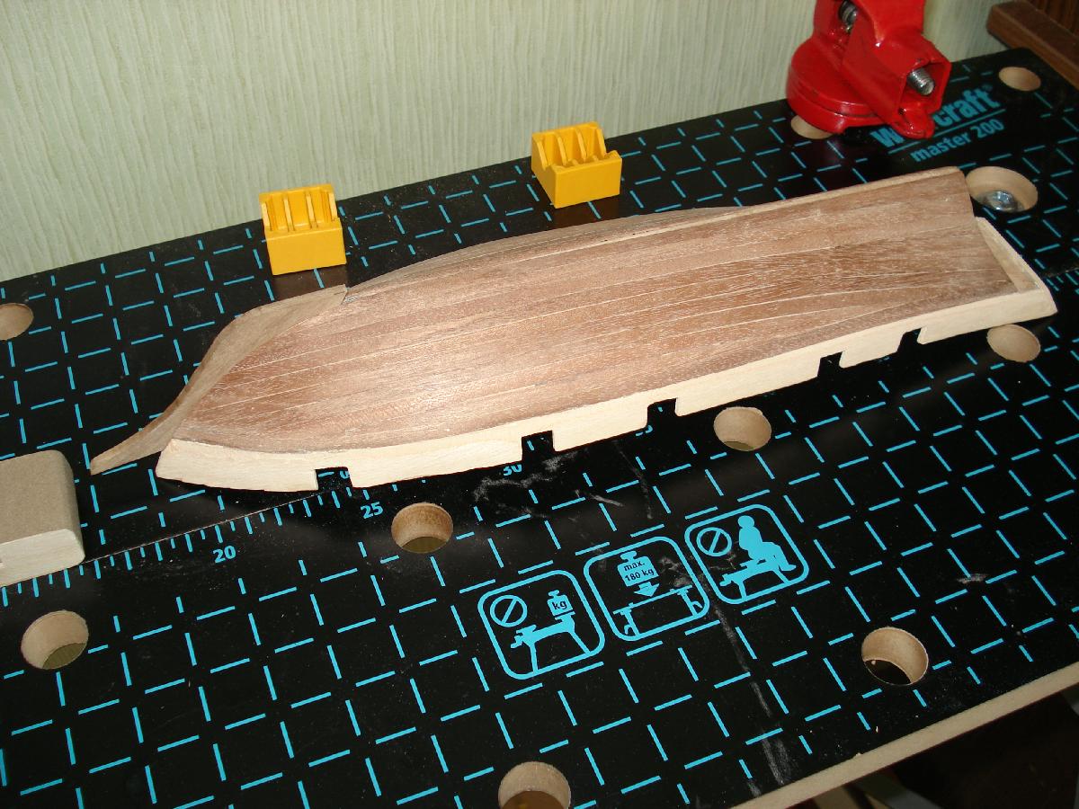

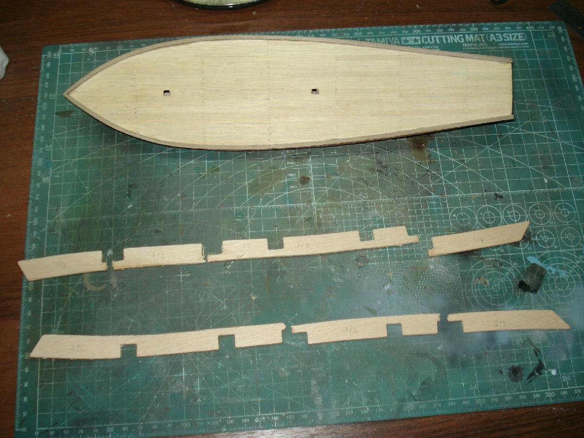

Сынуля придя из школы решил выломать из листа фальшборта, и приложить их к корпусу. результат на лицо....
Теперь вопрос. Стоит лши пробывать нашить фальшборт по частям? Или лучше переделать (выпилить новые). если выпиливать, то из чего? Из инструментов только "школьный лобзик....

Это фанера? Еще будет обшивка сверху?
Можно и так оставить - кусочки распарить и выгнуть на форме, как высохнет - приклеить, стыка не должно быть заметно.

Да, это фанета, причем какя-то странная, прямо в руках рассыпается. по инструкции показано, что обшивка только с внешней стороны.

#11 Сообщение Александр52 »
Купите деревянную ученическую линейку, соответствующей длины, и попробуйте выпилить новые фальш-
борта. " Школьным лобзиком" эту операцию выполнить вполне, я думаю, вам по силам. Когда будете мон-
тировать на корпус предварительно распарьте.

Не мучьте ребенка, приделайте аккуратненько то, что есть... Я бы так сделал. В случае чего можно и отодрать.

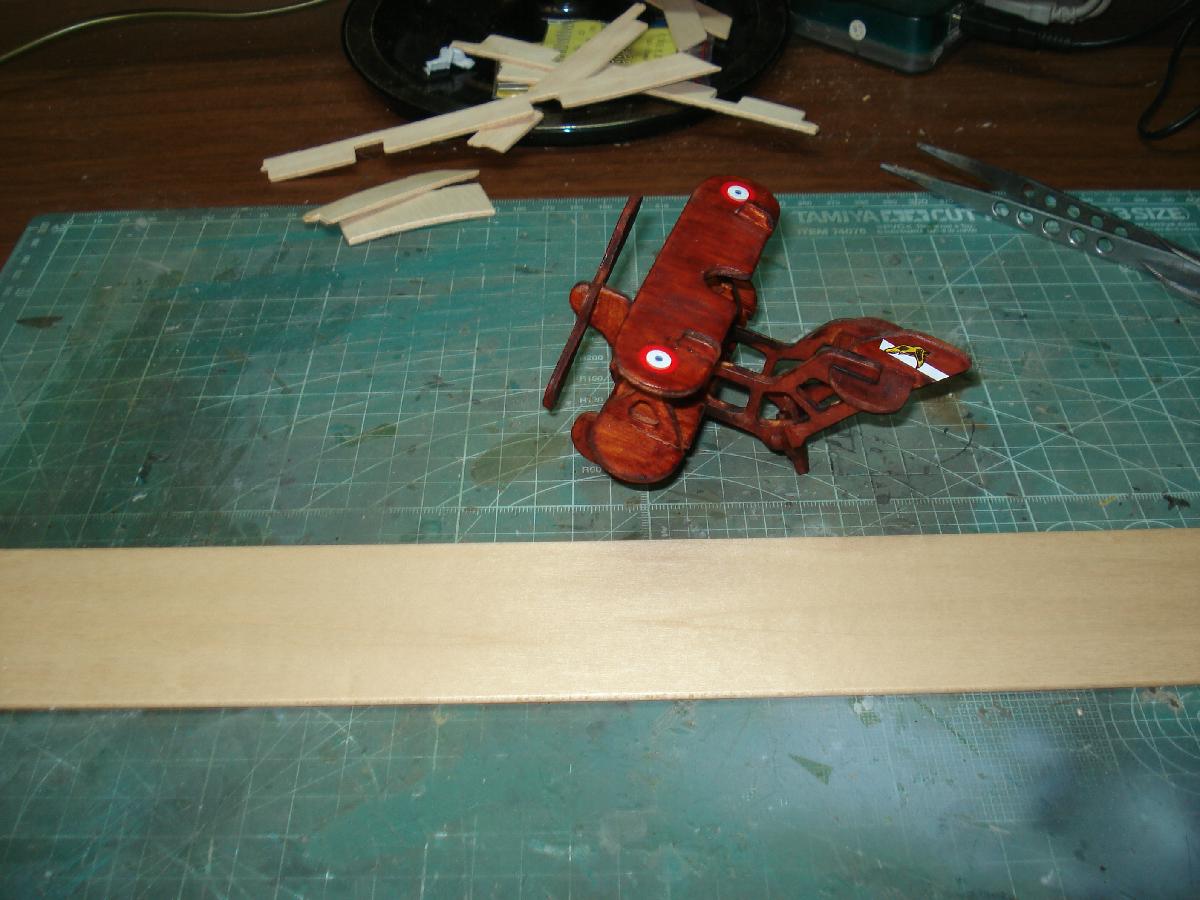

Добрый день. Решили сначало попробывть приклеить кусочками. Если не получится сделать новые из обрезков ламелей деревянных жалюзи. У меня этого добра.....
Правда они уже лакированные , зато цветов разных очень много. Кстати а что за дерево такое BassWood?
Есть ламени 50мм - 3 мм толщиной 25 мм -2,5 мм и бамбуки 50 и 25 2 мм.
на переднем плане ламель , на заднем проект младшего, с наклееной только что декалью, ждет финешной задувки лаком.

Вчера "отварив" на паровой бане огрызки фальшбортов :D , удалось их приклеить на место
Заднюю часть ватервейса приклеили не по инструкции, так по моему правильнее и под углом проще обрабатывать для приклейки задней части фальшборта.
Результат на сегодня:

По-моему вы прекрасно справились, поздравляю! :)
