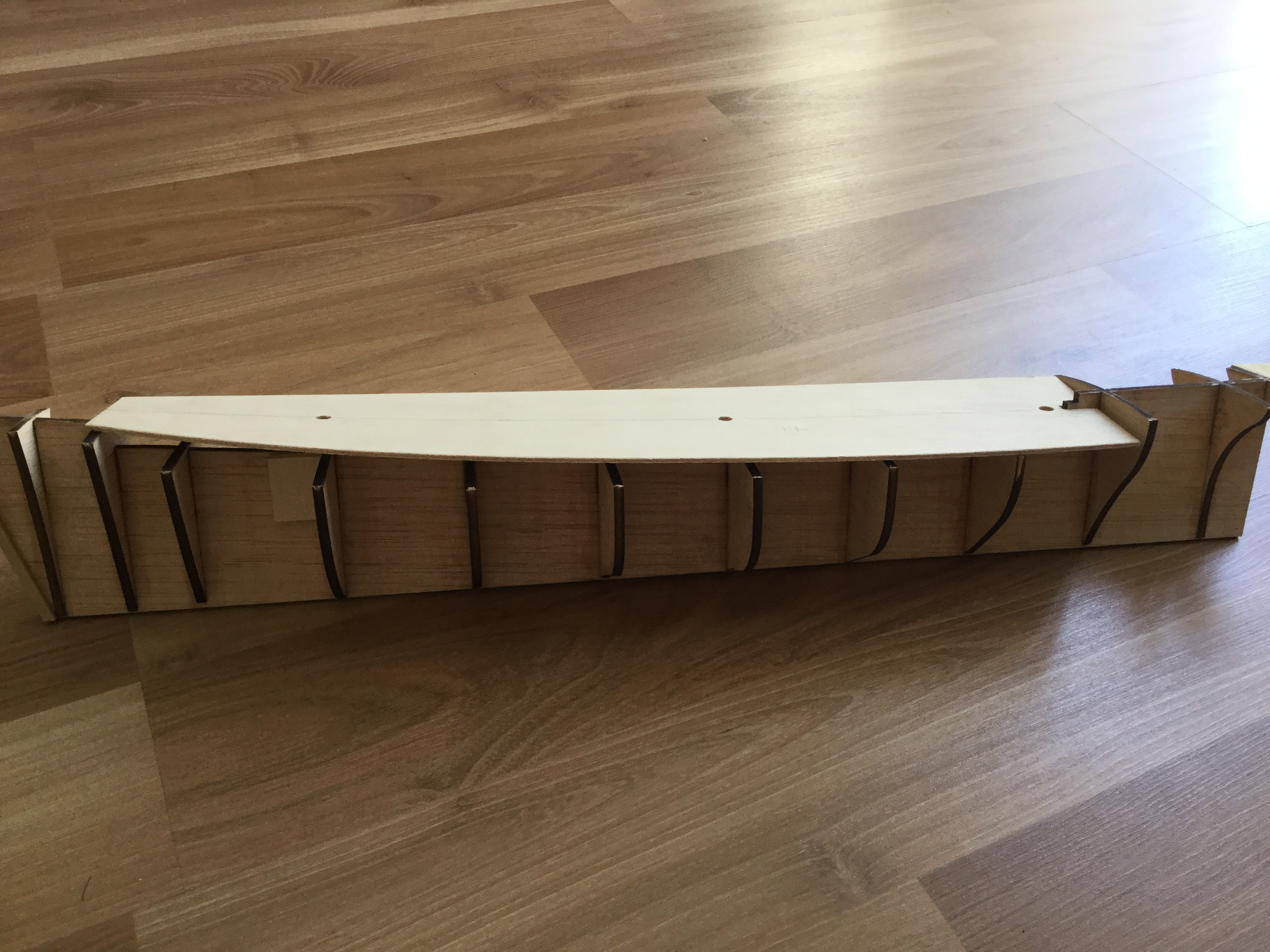

Здравствуйте!!!! Проконсультируйте, пожалуйста, новичка. Собираю Cutty Sark (Constructo). Не верю глазам, палуба не ложится. Получается, что на целую ширину шпангоута не совпадает. Что делать?! Или это я что-то неправильно сделала?!

Что значит на ширину шпангоута? Может Вы имели ввиду толщину шпангоута? Фото честно говоря не совсем удачное. Сделали-то Вы все правильно. Не правильно собрать не возможно ведь у Вас уже готовые килевая рамка и шпангоуты. Скорее всего технологическая ошибка и придется подгонять по месту. Мне другое не понятно отверстия под мачты приходится на перекрестье килевой рамки и шпангоутов. Во всяком случае так выглядит на фото.

Да, это я неправильно выразилась, на толщину, конечно. Значит, подгонять. Понятно! А вот про мачты я тоже думала, странно, что так все... пролистаю инструкцию вперёд, посмотрю, как изготовители предлагают их устанавливать. Спасибо, что откликнулись!

приклейте к шпангоуту реечку и положите на нее , висящий в воздухе \один из концов\ палубы

Не совсем поняла. А ведь палуба должна внутрь лечь, а не лежать на том крайнем шпангоуте?!

я не знаю набор
но если палуба должна упереться в шпангоут \ что странно \ приклейте рейку ниже...на том расстоянии которое требуется чертежами.
и закрепите на ней палубу....

Лидия писал(а):Не совсем поняла. А ведь палуба должна внутрь лечь, а не лежать на том крайнем шпангоуте?!
Конечно должна лечь внутрь, между крайними шпангоутами полубака и полуюта. Наверное, надо её чуть-чуть укоротить. Только сначала попробуйте хорошо прижать, может её длина расчитана с учётом седловатости, а Вы её просто положили сверху. Вот тут хороший обзор, (только корпус) пригодится http://forum.modelsworld.ru/topic4287.html

Я тоже так думала сначала, но потом вижу, совсем не входит, ещё чуть придавлю и сломается. Сегодня немножко срезала, наждачкой подтерла и все легло! Ура! А набор у меня вот такой:
