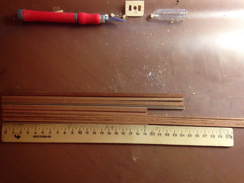

Недавно приобрел набор Constructo бригантина Union. В инструкции под пунктом "фото 5" просят отрезать куски от рейки номер 8, так как детали не пронумерованы, а фото оставляют желать лучшего, возникает вопрос: от чего отрезать? (длина, ширина и высота деталей так же не совпадают по показателям в инструкции).
"Фото 5: Установите носовую и кормовую переборки. Отрежьте два 75 мм и один 36 мм куска от рейки №8. Приклейте два длинных куска на внутренней стороне фальшборта. Приклейте короткий кусок на внутренней стороне транца между двумя длинными."
Деталь номер 8 описана следующим образом: 8 Ватервейс Сапелли 2х2х210 - 1. Но такой детали нет.

Судя по всему, должна быть рейка 2х2 мм красного дерева. Длина рейки 210 мм. От нее и отрезаете 2х75 + 36 = 186 мм, еще 25 мм остается про запас.

Какая из них 210 мм? :(

max.antropov писал(а):Какая из них 210 мм? :(
учитывая смещённую (на 5мм) линейку скорее всего нижний брусок (похоже он как раз 2х2)
