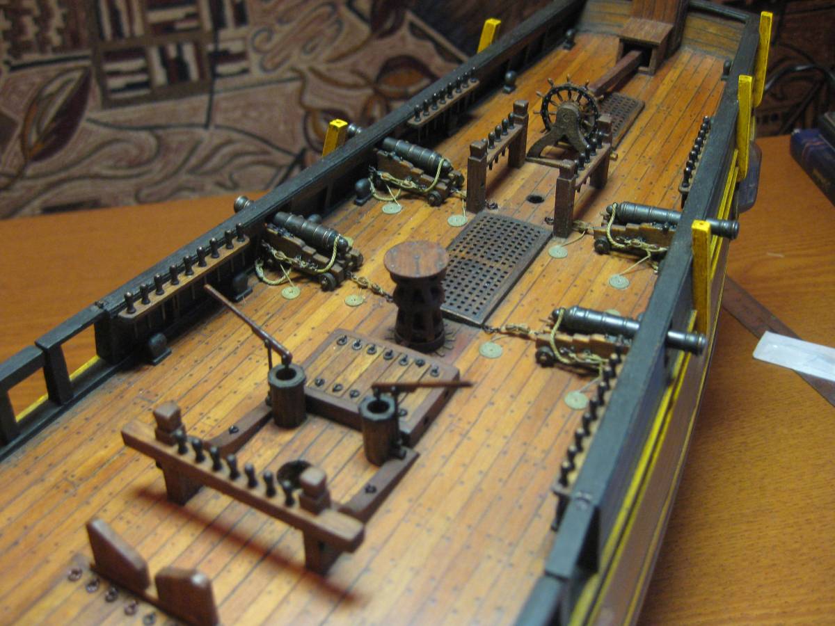

Tnax писал(а):тут фото
Спасибо !
Там чуть раньше есть его первоначальный цвет до масла.

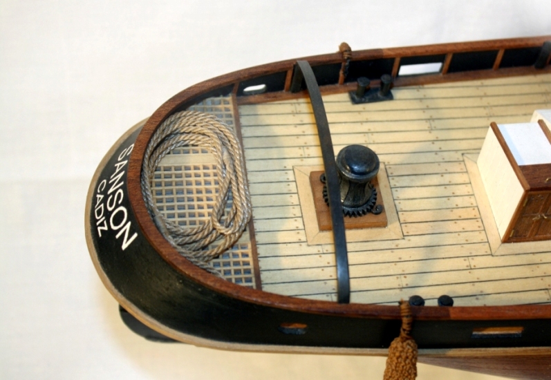

Есть еще вариант: окрашивать торцы планок акрилом. Только не карандашом и не маркером. Маркер течет, карандаш пачкает. На буксире швы я делал нитками.

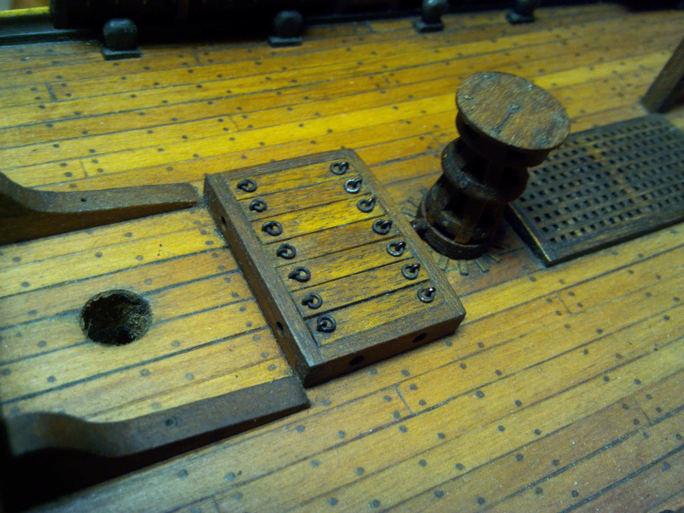

Вот Баунти:
Вот Sanson:
