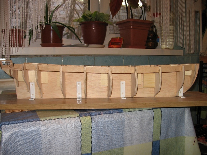

Начинаю свою вторую модель парусника из дерева, выбор пал на фрегат USS CONSTITUTION(Constructo) масштаб 1:82.Планирую здесь освещать постройку и задавать вопросы, так же завел альбом в галерее где буду выкладывать фото. Может, кто уже собирал, какие впечатления? У меня первые впечатления от набора хорошие, качество материалов по сравнению с AL превосходное. Рейки подобраны по цвету, пушки и коронады точеные из латуни, шлюпка литая, но очень качественная, практически все элементы изготавливаются из дерева. Инструкция страниц на 150 с цветными фотографиями всего процесса, схемы и чертежи довольно таки информативные. Вообще модель впечатляет.

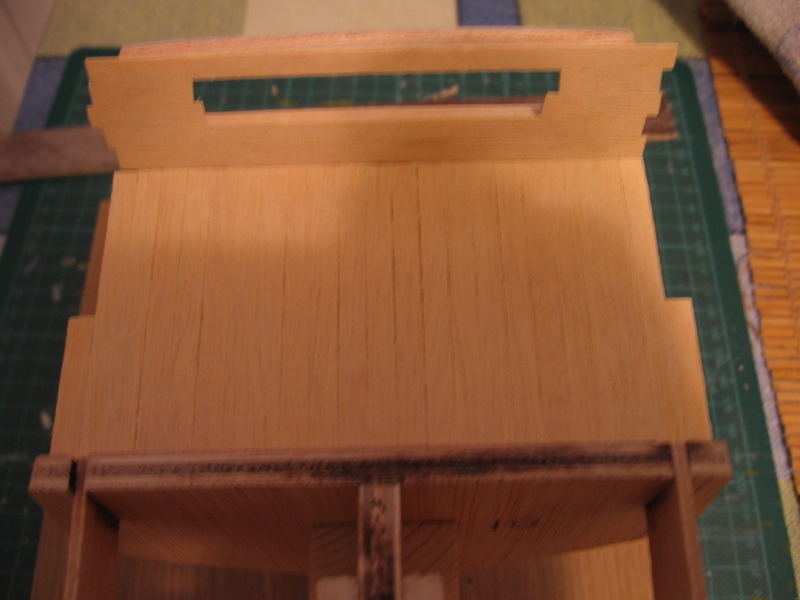

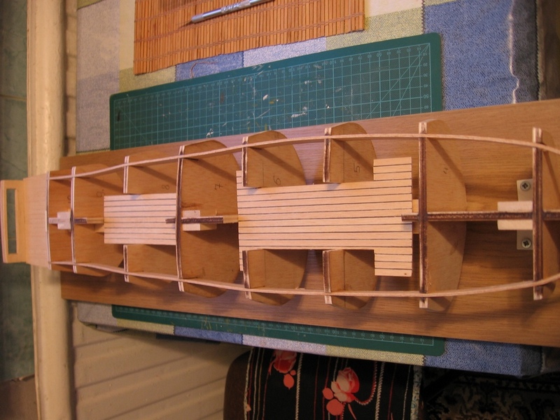

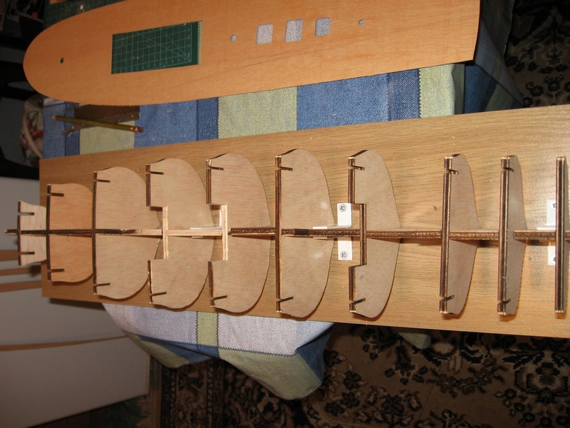

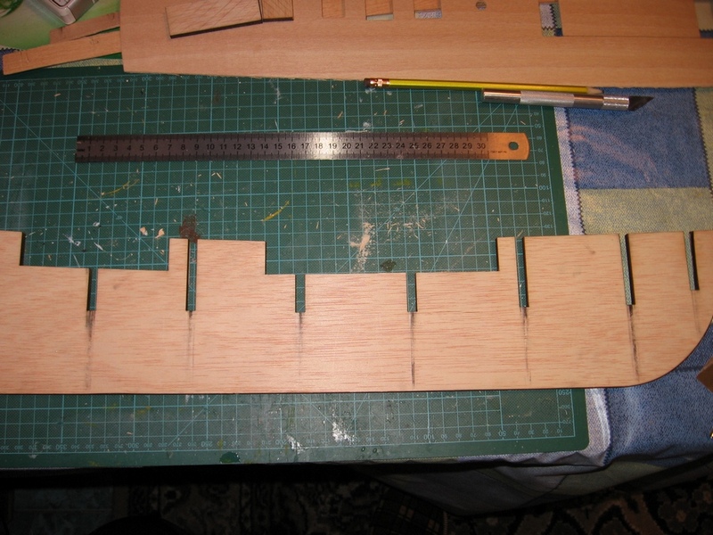

Каркас собирается неплохо, но есть один минус, килевая рамка и шпангоуты были довольно таки сильно поведены, три недели под прессом практически исправили кривизну. Вот что имеем на данный момент.
В килевой рамке, 5 и 6 шпангоуте и фальшь палубе сделал пропил под световые люки. Ваши замечания пожелания приветствуются.

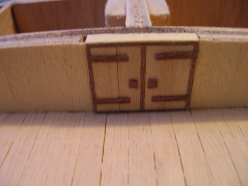

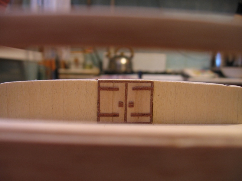

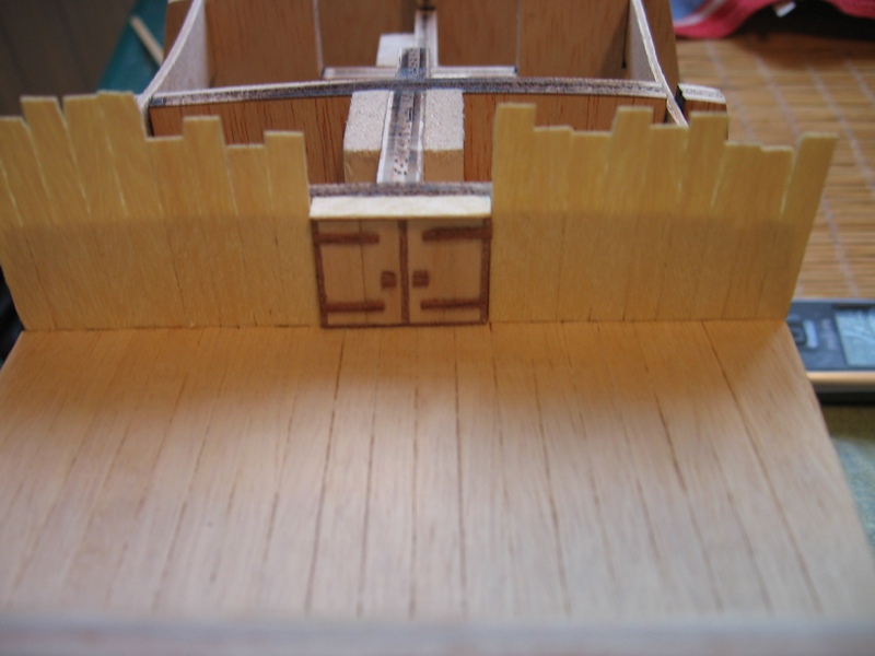

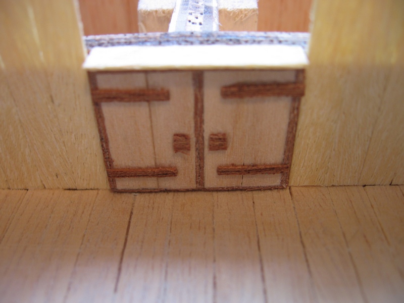

Начал делать обстановку в каюте капитана, сделал дверь, и обшил все шпоном.

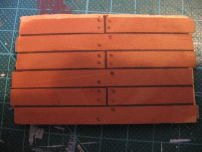

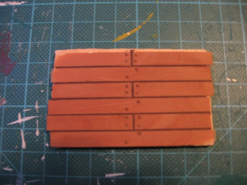

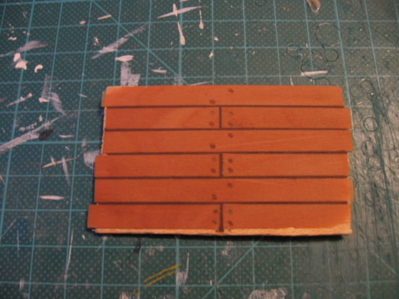

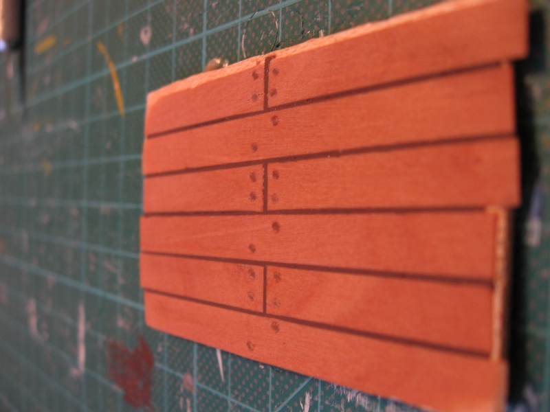

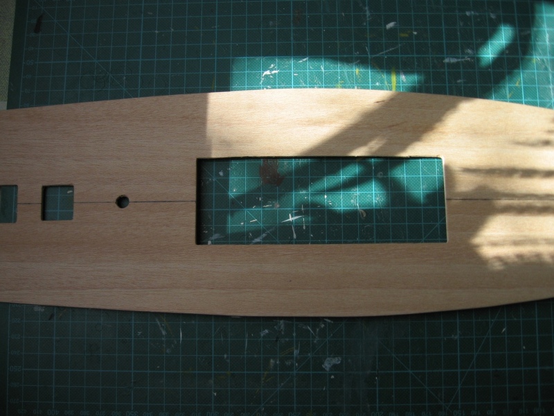

Сделал пробник обшивки палубы, рейки из груши 0,5*6мм, конопатка шпаклевкой, нагеля зубочистки. Что скажите?

Смотрится неплохо :) Грушу сам использовал для настила палубы и она действительно смотрится отлично. Единственное дверь можно сделать с металлическими петлями

Для 82 масштаба доски не очень широкие? 6х82=492 мм.
Elmo
Сообщения: 77
Зарегистрирован: Пн фев 09, 2009 11:43
Re: Постройка USS CONSTITUTION масштаб 1:82
#6 Сообщение Elmo »
Вот и я думаю что слишком широкие,образец делал из того что есть в наличии,опробывать новую технологию. На модель буду заказывать 4мм, 4*82=328мм вроде нормально получается?
