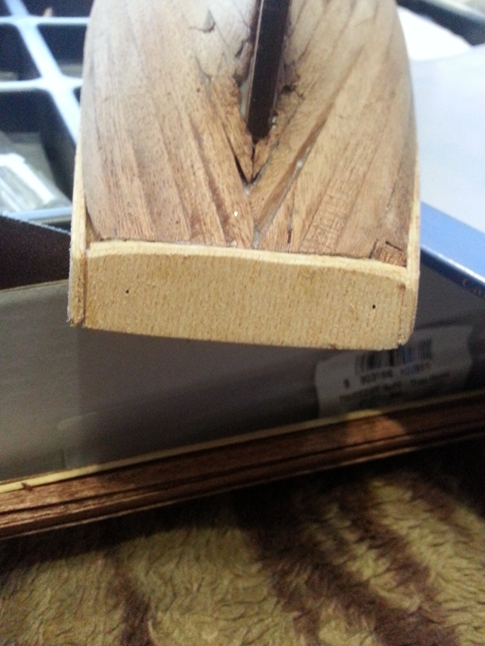

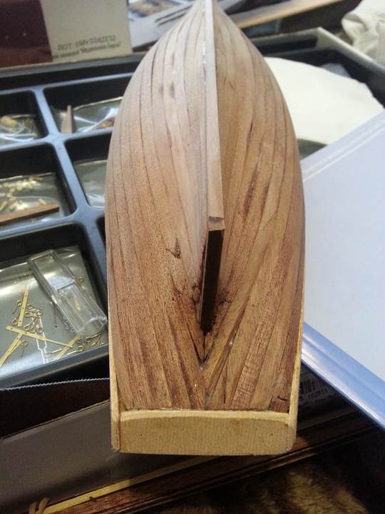

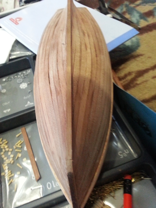

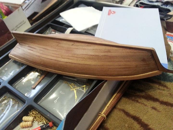

Блин ,править больше нельзя, какое масло ,я осмелюсь спросить? Посмотри на количество клея на обшивке(убирать клей надо всегда и сразу,тем более на этой рыхлой краснухе!!!!!!),после покрытия маслом это будут белесые пятна!!!!! :evil: :cry: На темном борту ЛЮБОЕ масло даст ОДИНАКОВЫЙ эффект!

Клей я специально оставлял, чтобы они маленькие щели заделывали. Сидел напильником опилки-пыль делал, после чего смешивал с клеем и понемножку щели замазывал.
Плюс еще выравниваться будет же.
И да, не ругайтесь сильно.
Я новичек, учусь, и чтобы не косячить сильно, стараюсь тут вопросы и задавать, пусть немного и глупые. А благодаря вам надеюсь больших ошибок избежать!

Я не ругаюсь,даже мысли такой нет (сам всему учусь ,судья из меня липовый). На предыдущей странице Тнакс расписал последствия масла и лака,к этому добавить нечего! :( Для новичков крайне не рекомендуются модели с одинарной обшивкой!! Нужно обязательно заполнять шпации деревом ,это помогает и облегчает делать обшивку . http://www.shipmodeling.ru/phpbb/viewto ... f=9&t=8578

Подскажите, как можно эти щели спрятать?

Сделать щель равномерной по всей длине и вклеить в нее рейку на ребро! Заделать клеем и шпаклевкой хуже,будет видно !

Блин, много пустот у меня получилось.
Может все таки пыль-опилки с клеем смешать и аккуратненько заделать.
Естественно тут о масле уже речь не идет. Буду лаком покрывать (http://www.shipmodeling.ru/shop/glue_va ... ovyy-_SON/) матовым.
Что скажете.

Попробуйте! :D

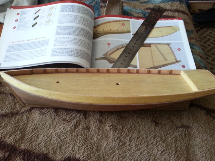

#68 Сообщение macivan »

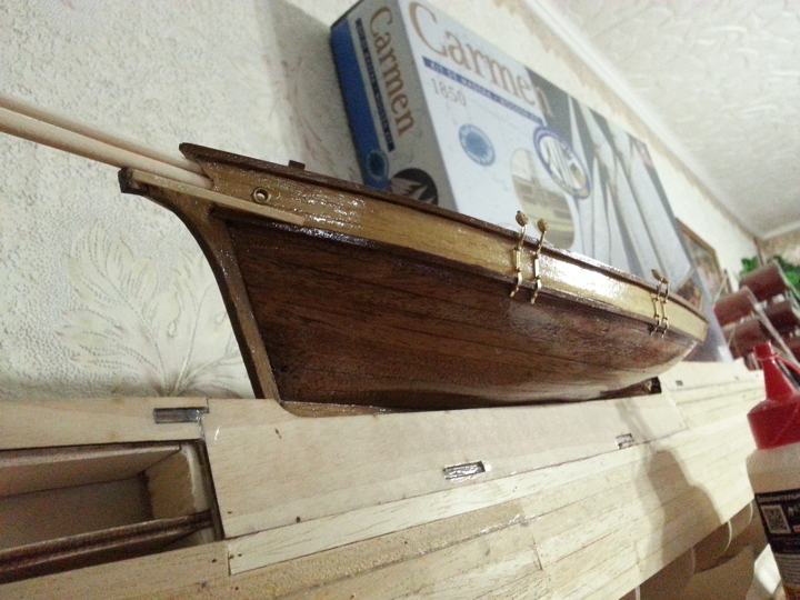

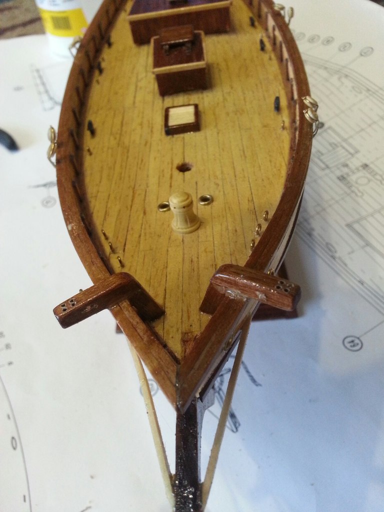

Работа по немногу двигается вперед.
Добавляю еще фото.

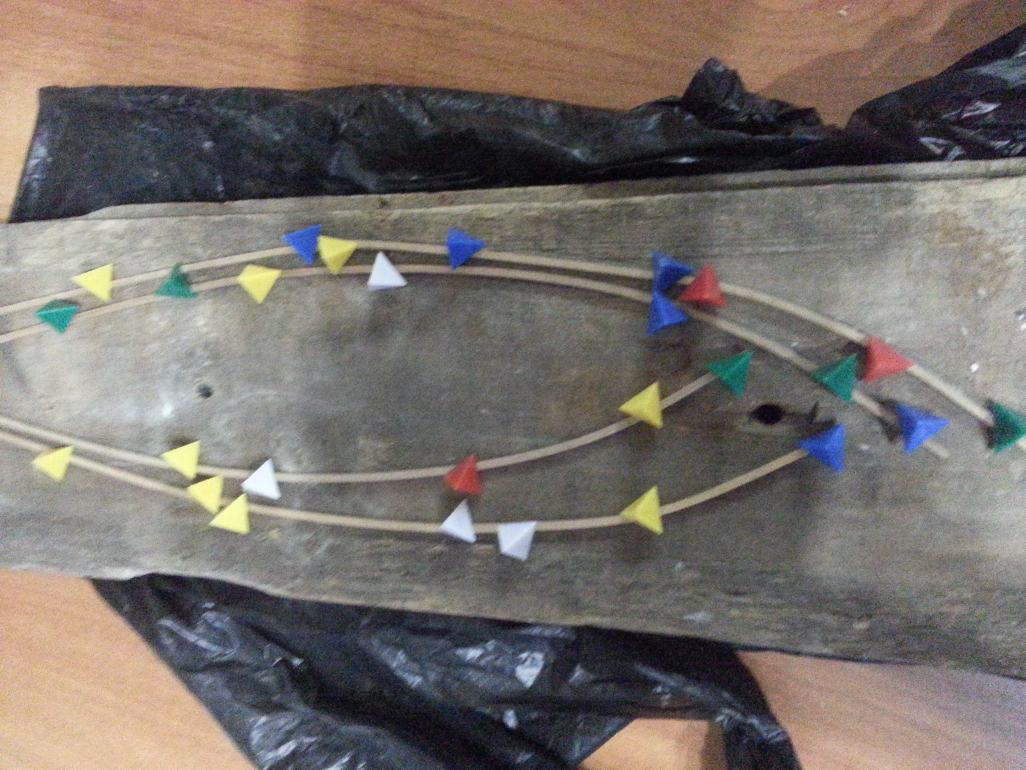

Вот так гну сейчас рейки:
Это черновая накидка. Позже подкорректировал по трафарету и все получилось отлично!

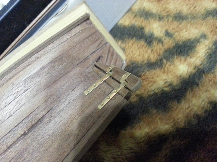

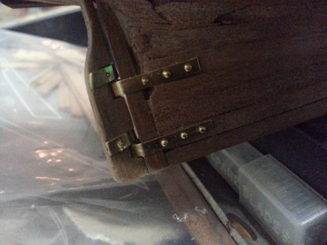

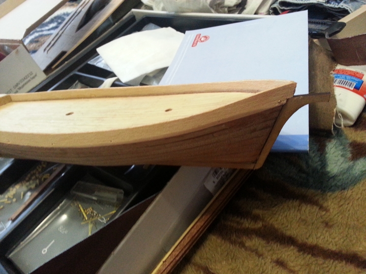

Сегодня часов 6 мучался с килем. Получилось, но с маленькими косяками.
На выходных начну ставить первую мачту.

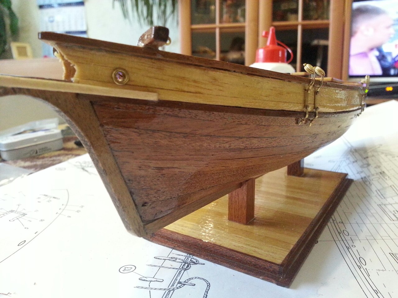

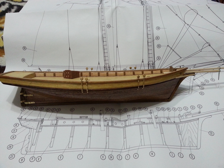

Продолжаю собирать понемногу.
Вот тут косячек вышел.
Покрыл лаком и продолжил после высыхания дальше копошиться! Единственная проблема: не могу в городе найти сверло 0,5мм. А уже надо срочно! Горит.

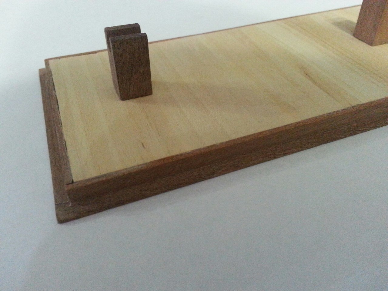

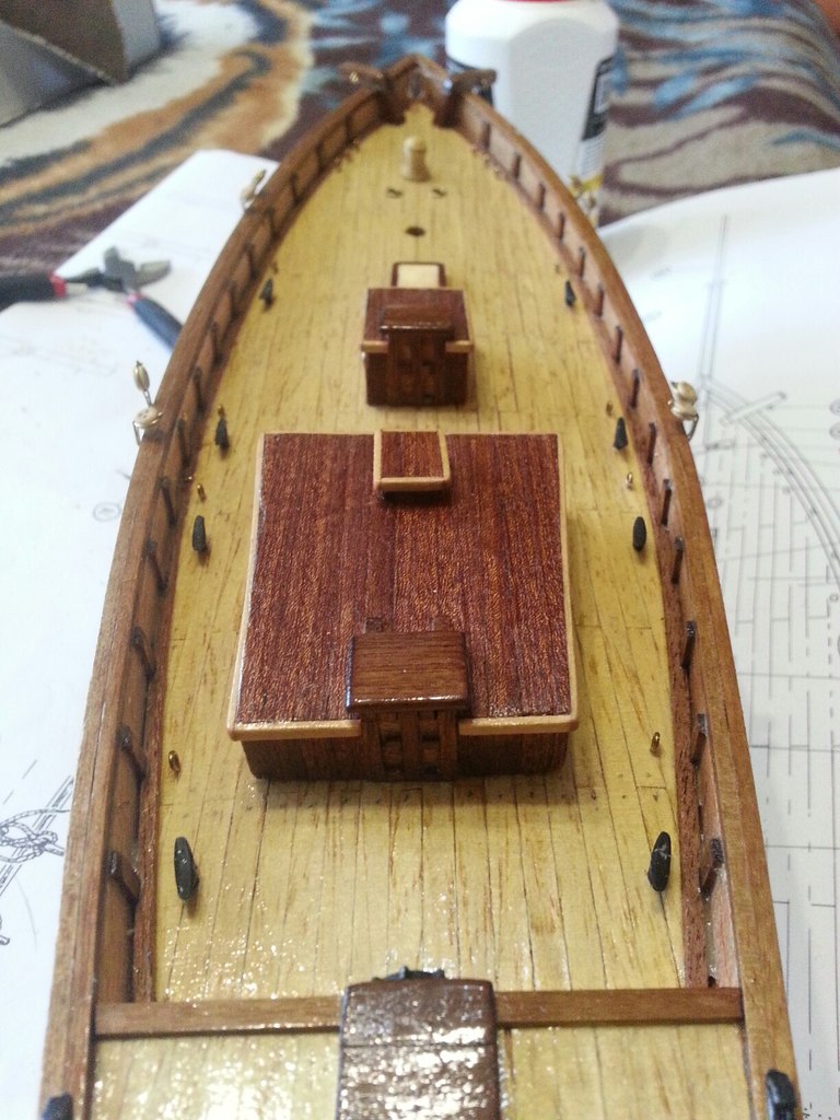

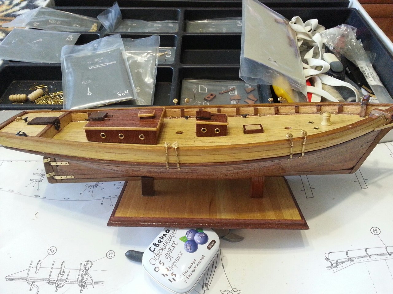

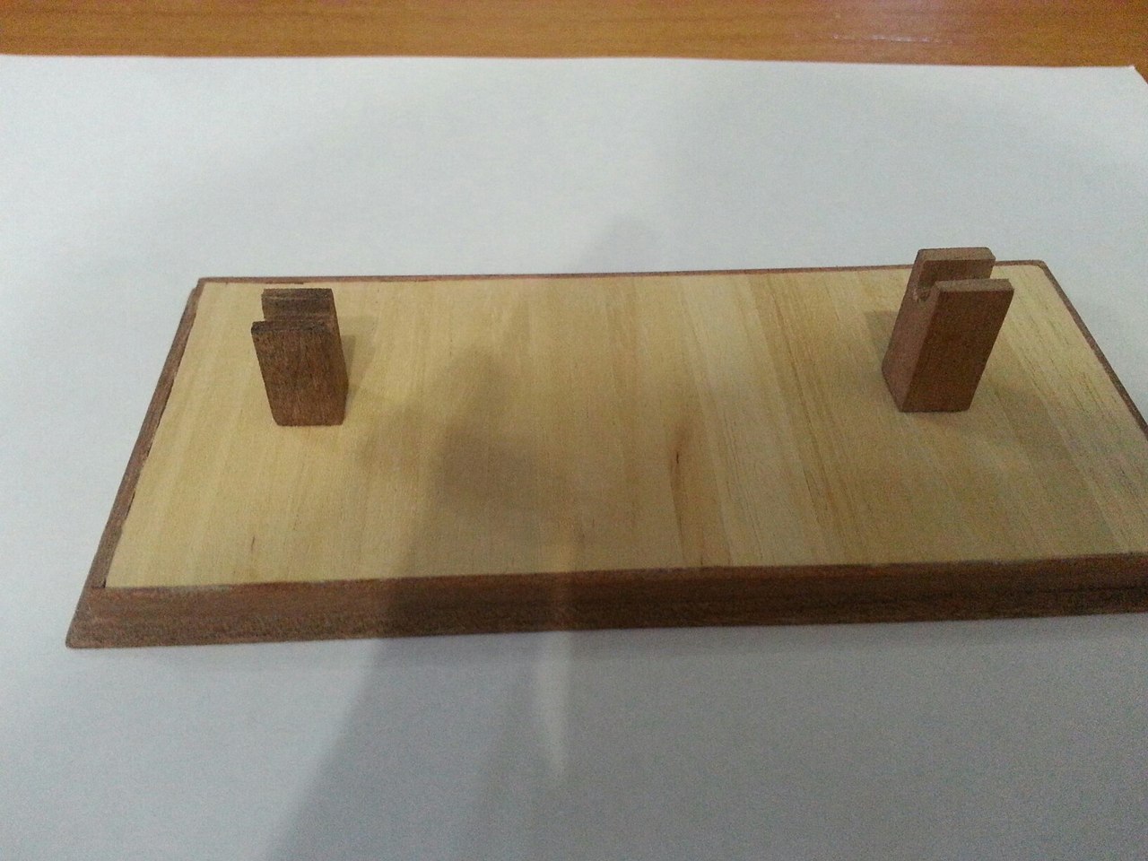

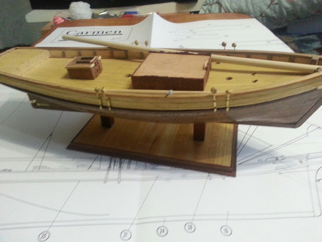

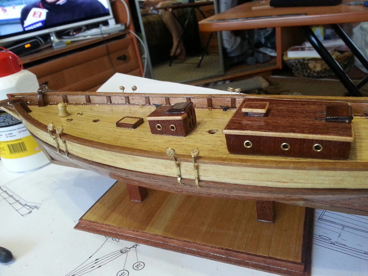

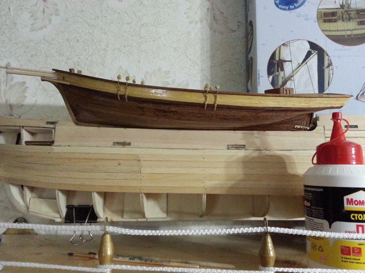

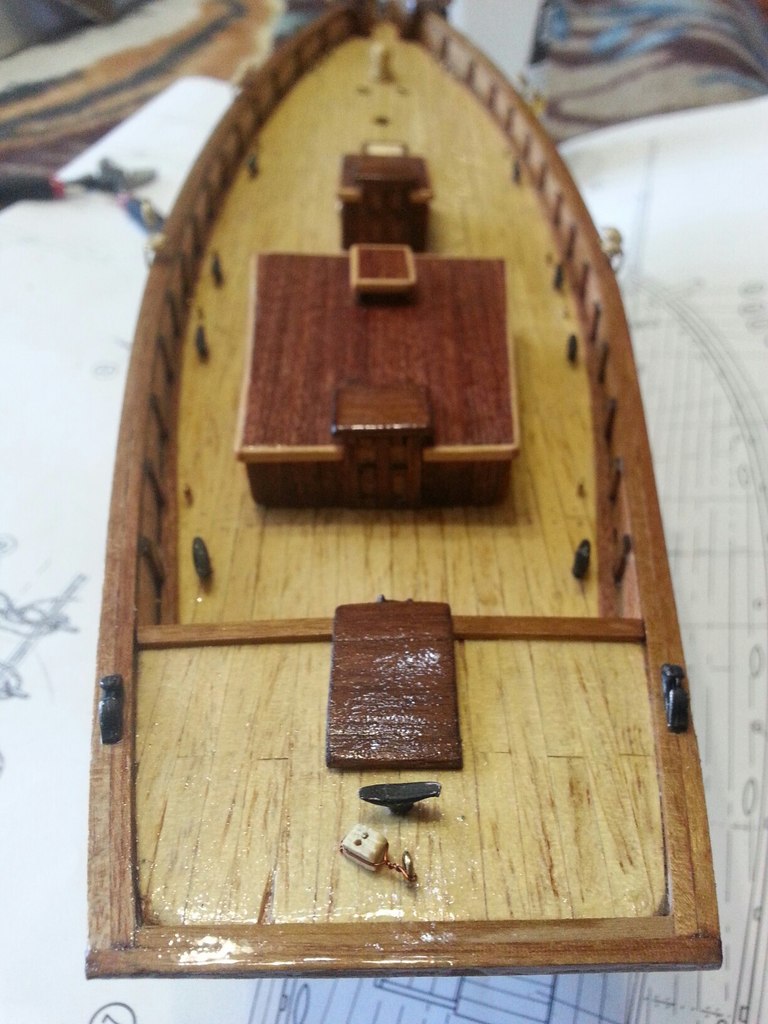

Сегодня сделал подставку. Решил понемногу переделать, т.е. рейками обшить палубу и кант по другому переиначить.
Вот результат:
Сейчас стоит под лаком, через пару дней готовый результат выложу.

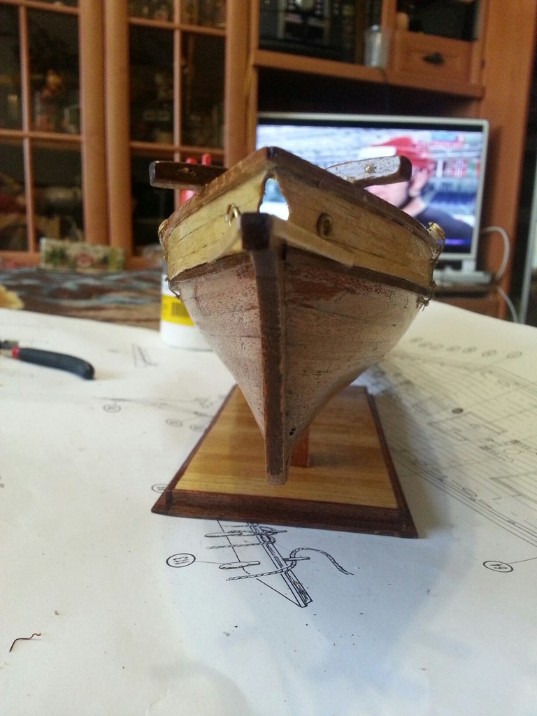

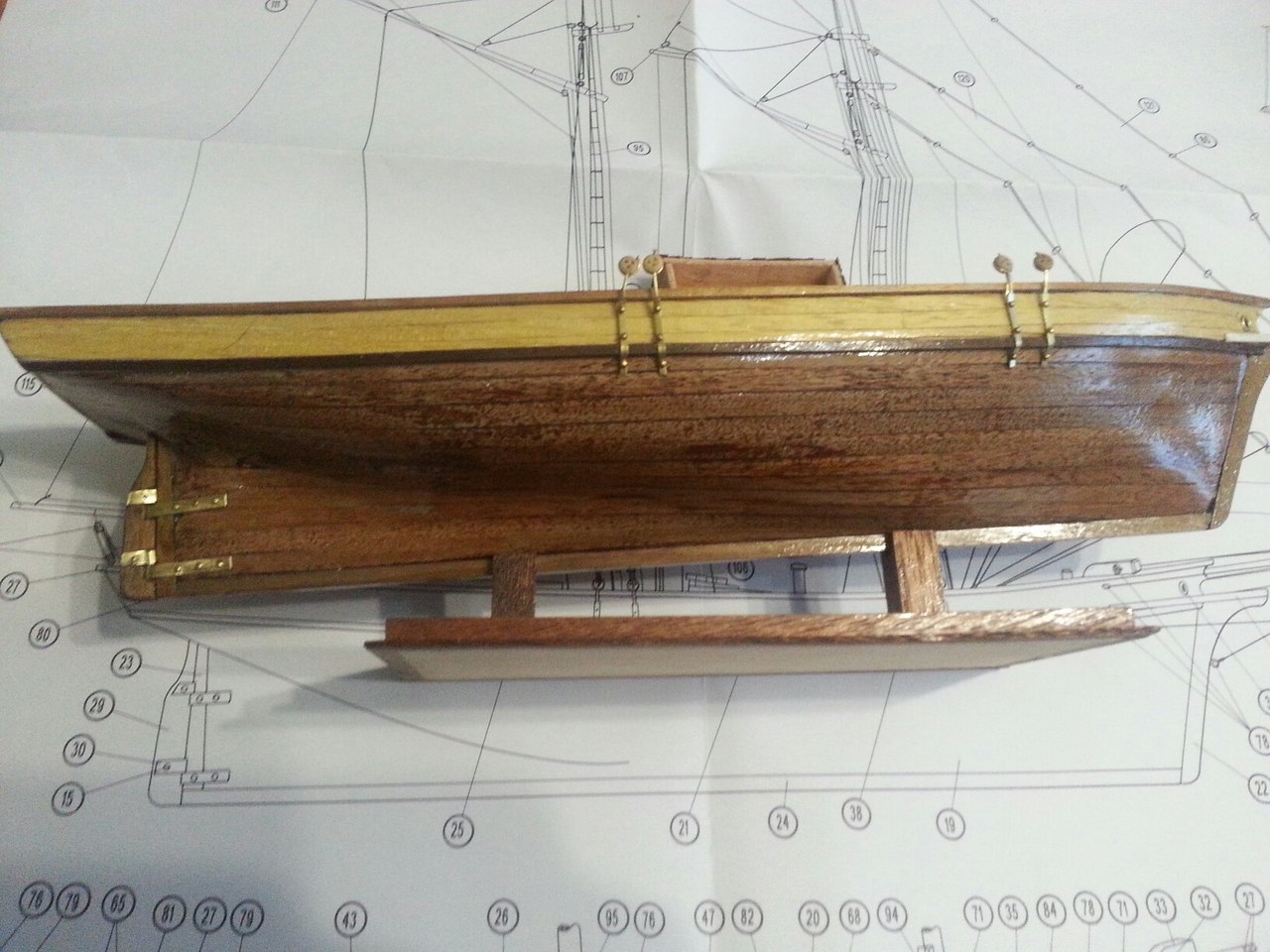

Засверлил днопарусника и стойки подставки 2мм сверлышком и корабль соединил с подставкой зубочисткой, преждевременно пропитав его клеем.
