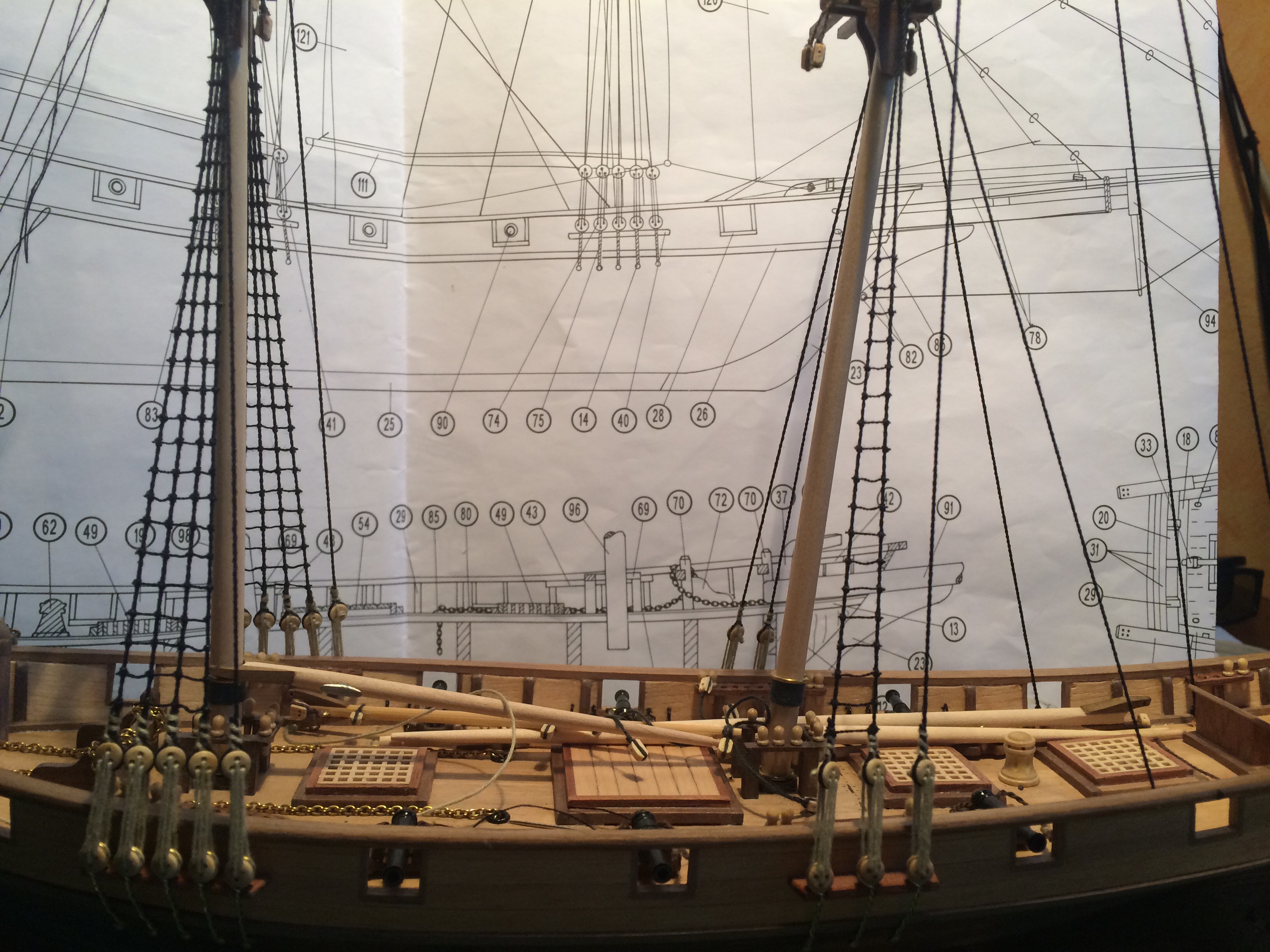

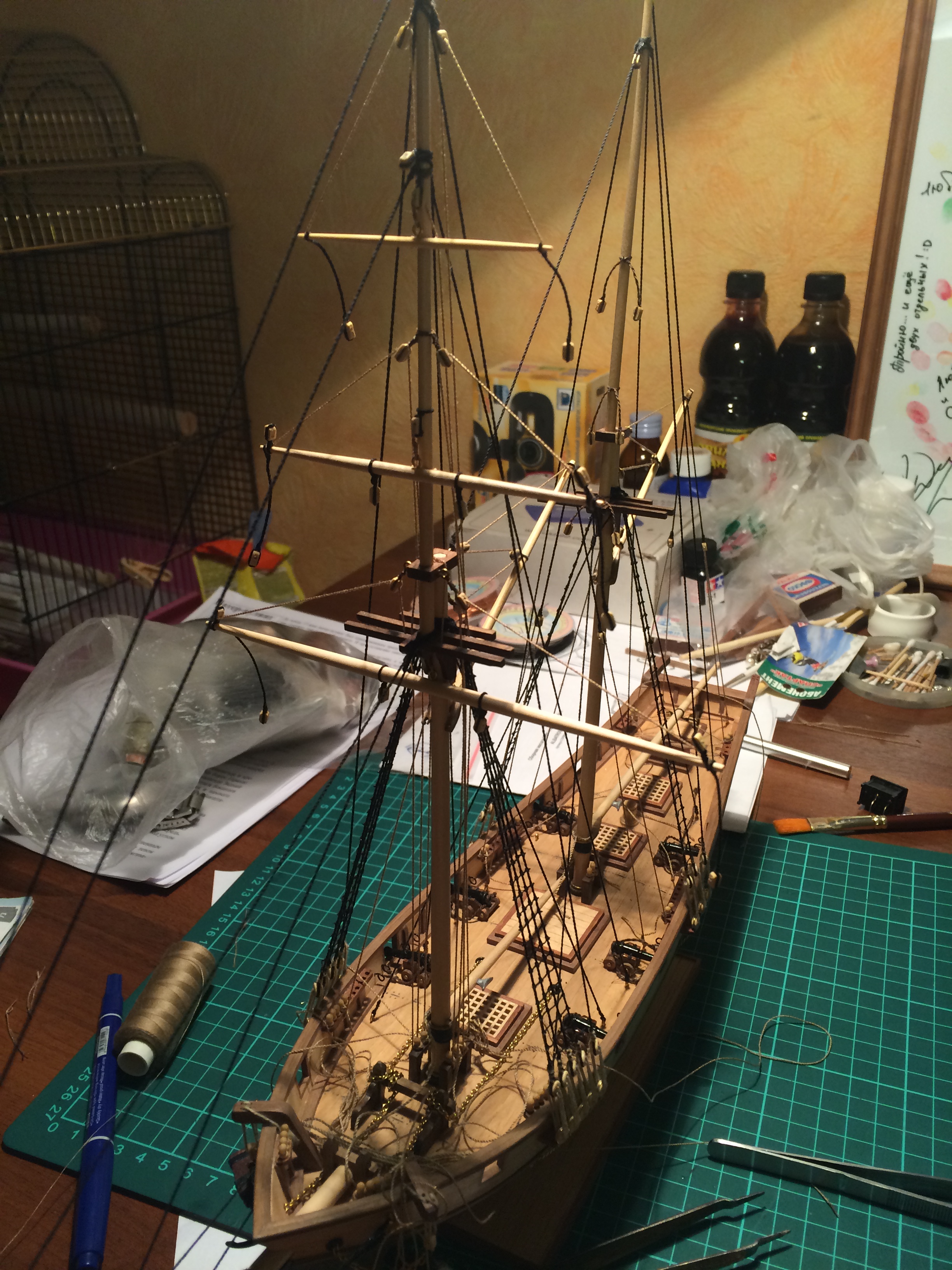

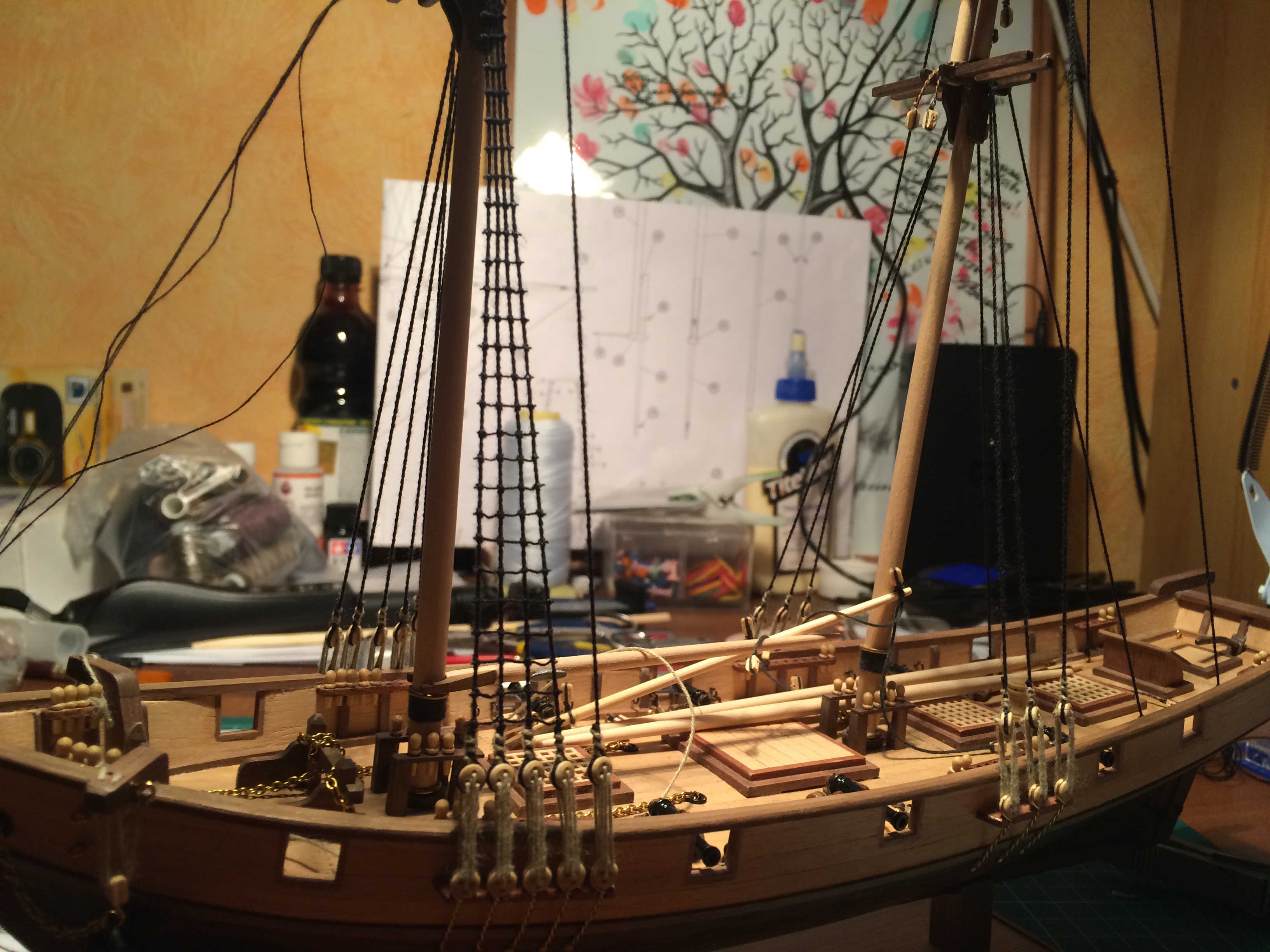

решил провести эксперимент и сделать выбленки (по инструкции их нет)
UHU
- Сообщения: 956
- Зарегистрирован: Вт фев 24, 2009 8:36
- Откуда: 52
- Благодарил (а): 103 раза
- Поблагодарили: 59 раз
Re: ALBATROS. Принимайте новеньких.
странная инструкция...
хорошие выбленки
постарайтесь обжигать нить над газом - "лохматость" ниток понизится
но! предварительно тренируйтесь - иначе сожжете нить
хорошие выбленки

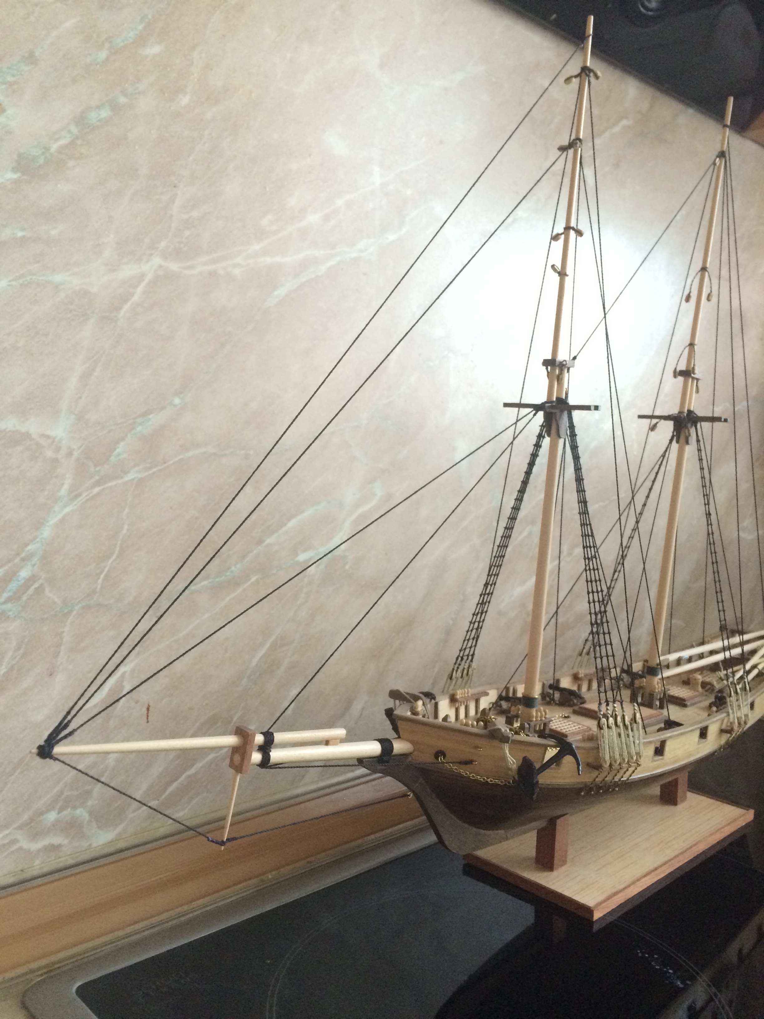

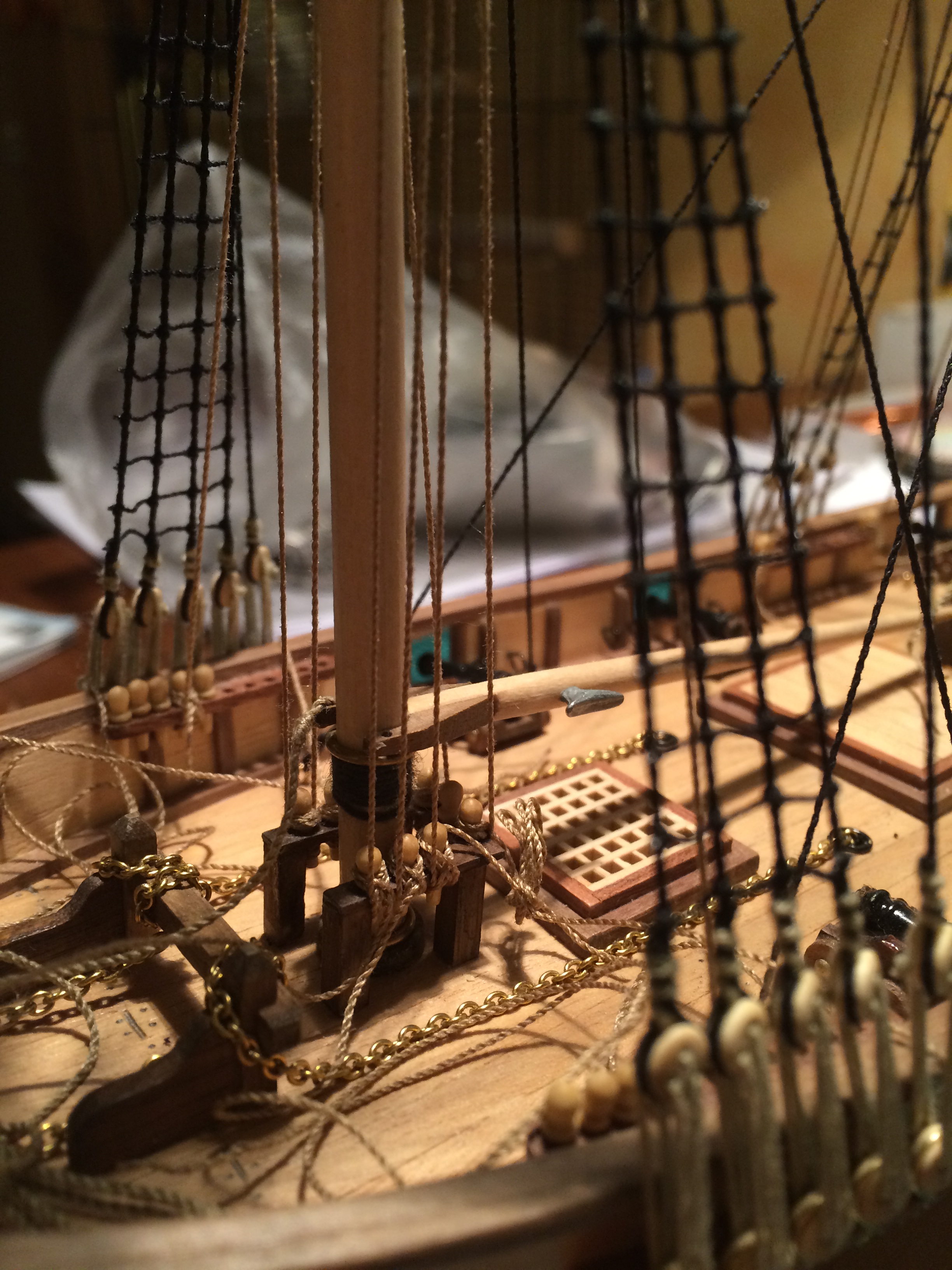

Aleksandr1802
- Сообщения: 79
- Зарегистрирован: Пт янв 09, 2015 15:56
- Благодарил (а): 39 раз

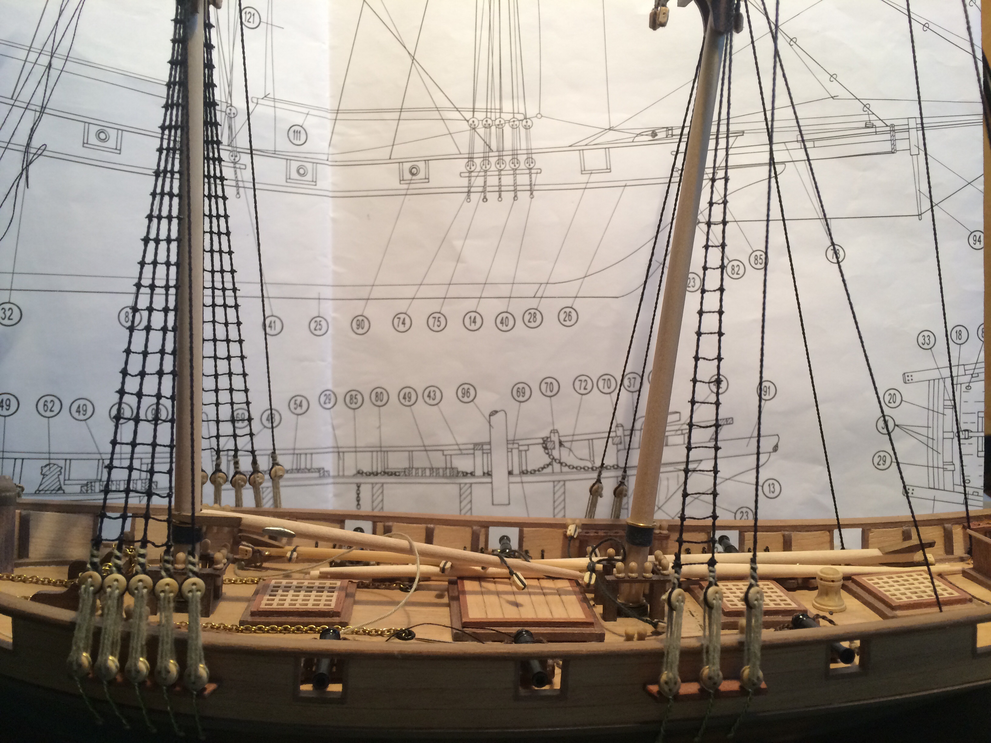

Я попробовал на месте зажигалкой почиркать, лохматость местами ушла. Буду иметь ввиду данную проблемку. Вот сделал на второй стороне и начал делать выбленка на второй мачте

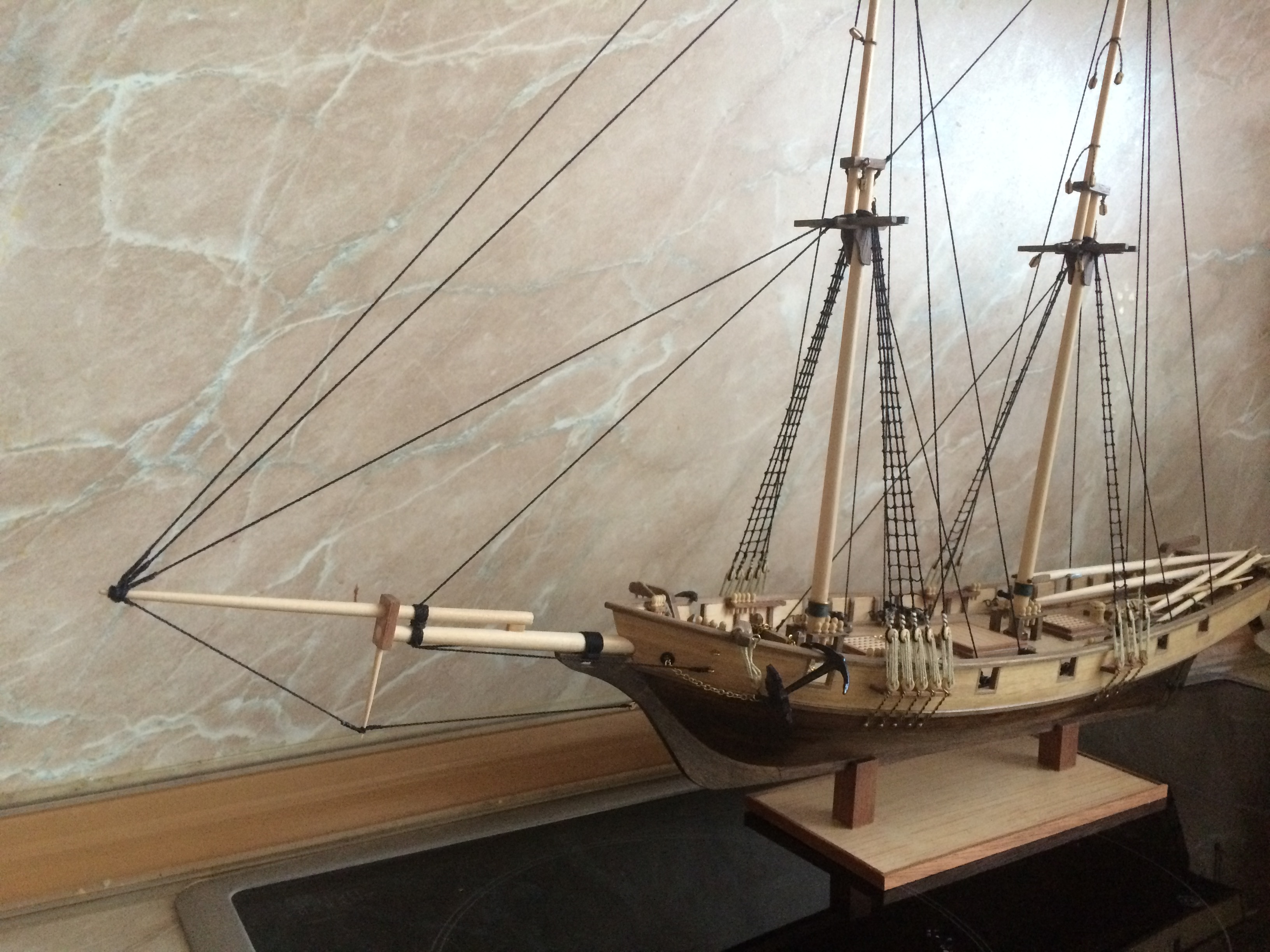

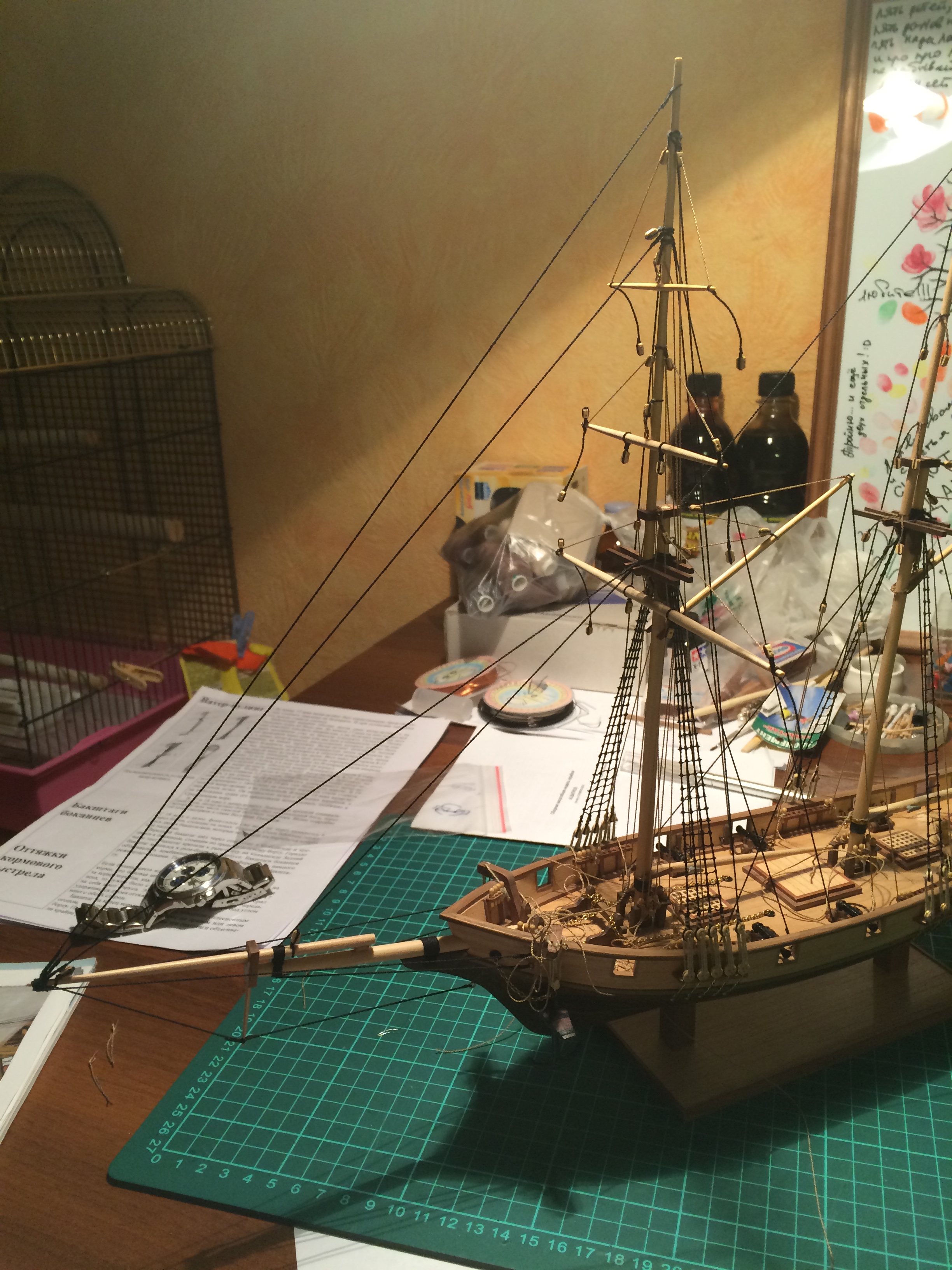

дошел до данного этапа

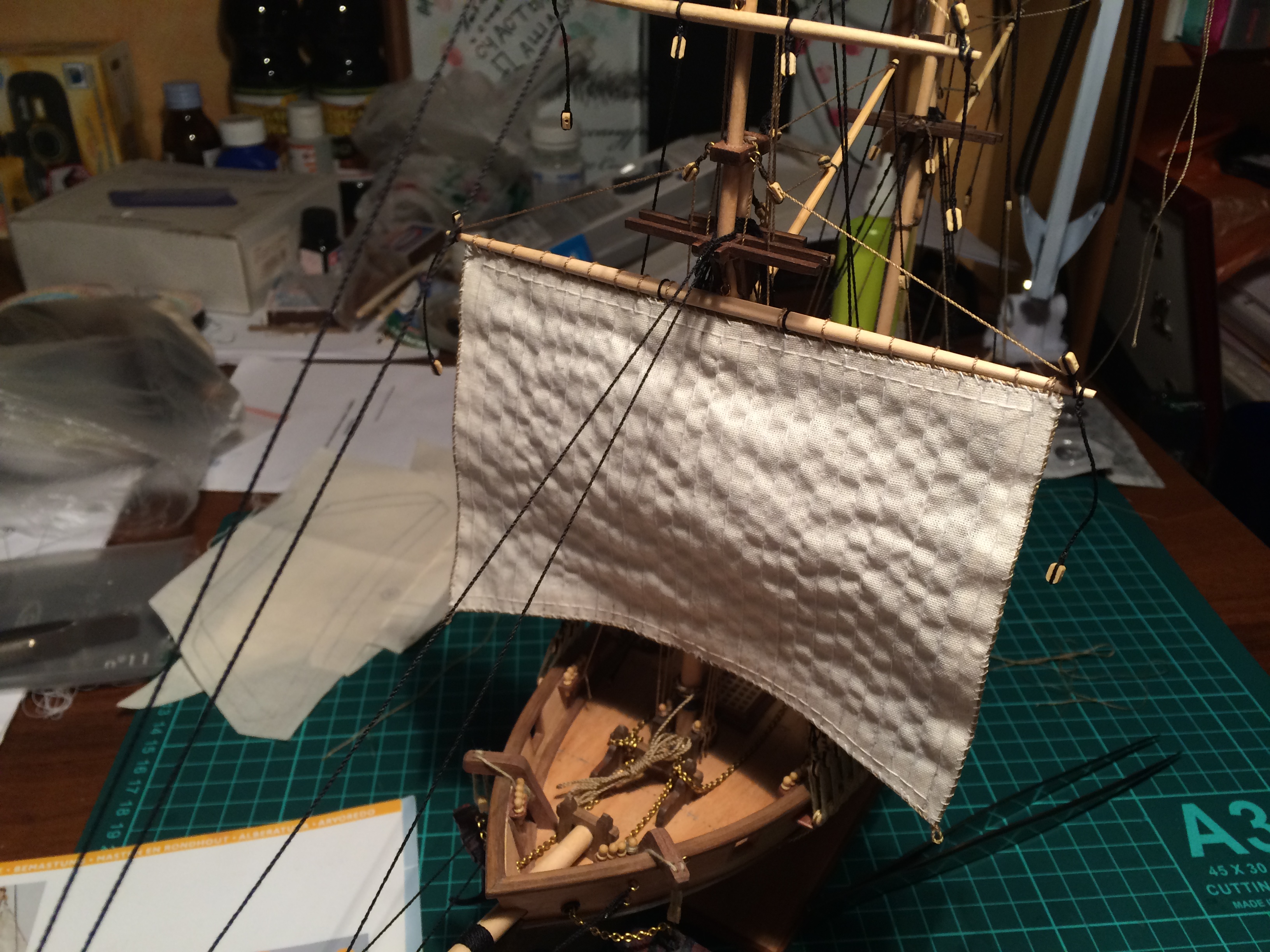

на данном этапе. Все ближе и ближе дело доходит до парусов. Нашел на форуме, можно подкрасить паруса в кофе. Кофе разводить просто в воде? или нужно что то еще для закрепления?
UHU
- Сообщения: 956
- Откуда: 52
Красить можно и в кофе, и в чае, и в чем угодно - дело вкуса
Закреплять там нечего, только учтите, если, в последствии, будете обрабатывать паруса разведенным ПВА (для "надутости"), то может поменяться оттенок готового изделия в зависимости от концентрации клея.
Как всегда - потренируйтесь, выберите для себя "краситель" и пропорции.
Молодец! Заканчивайте с этим китом

Спасибо. про надутость парусов пока не думал, только подкрасить в планах. Паруса будут из набора. Хочется, чтобы красивые получилось и похожие на настоящие ))

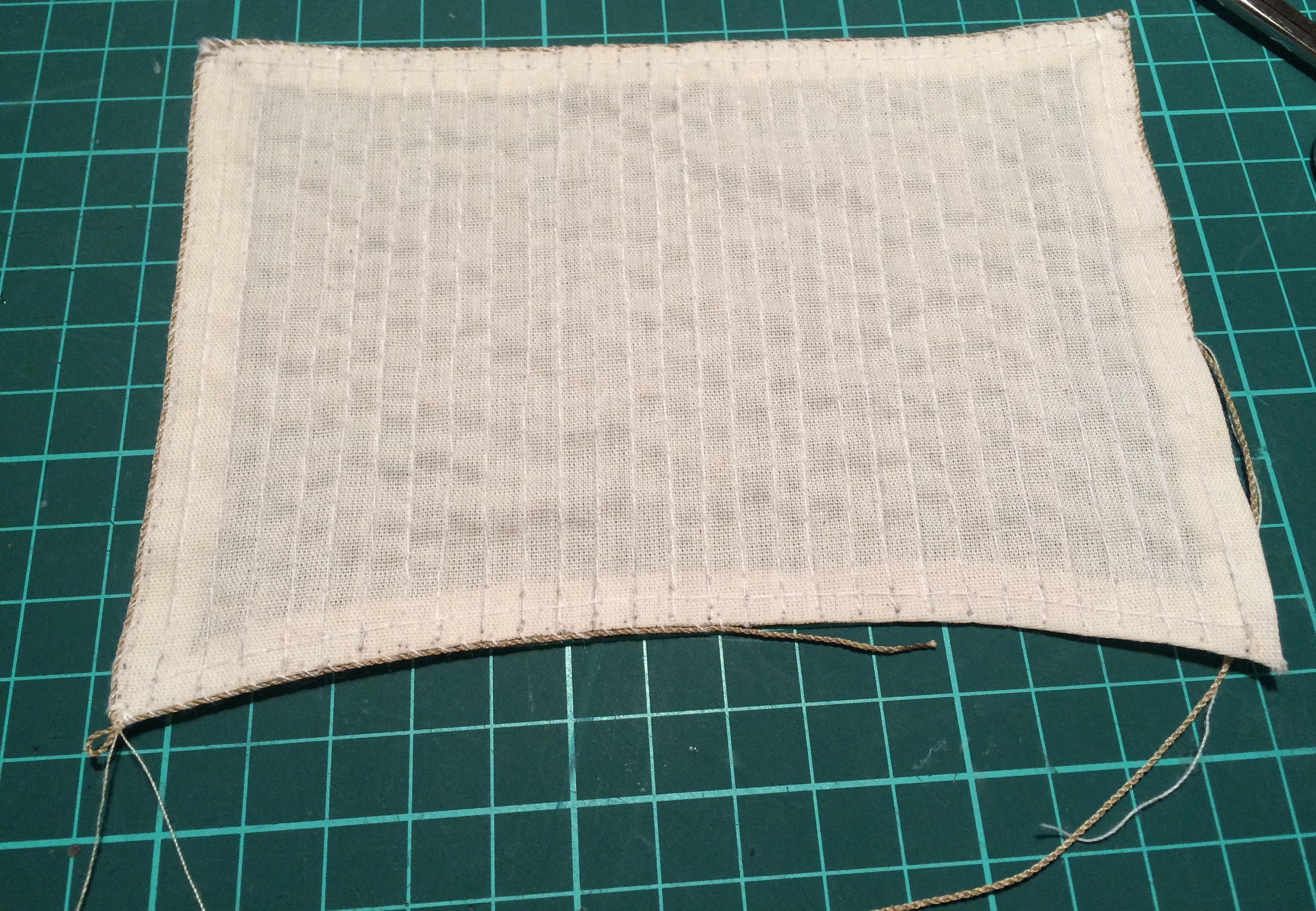

Aleksandr1802
- Сообщения: 79

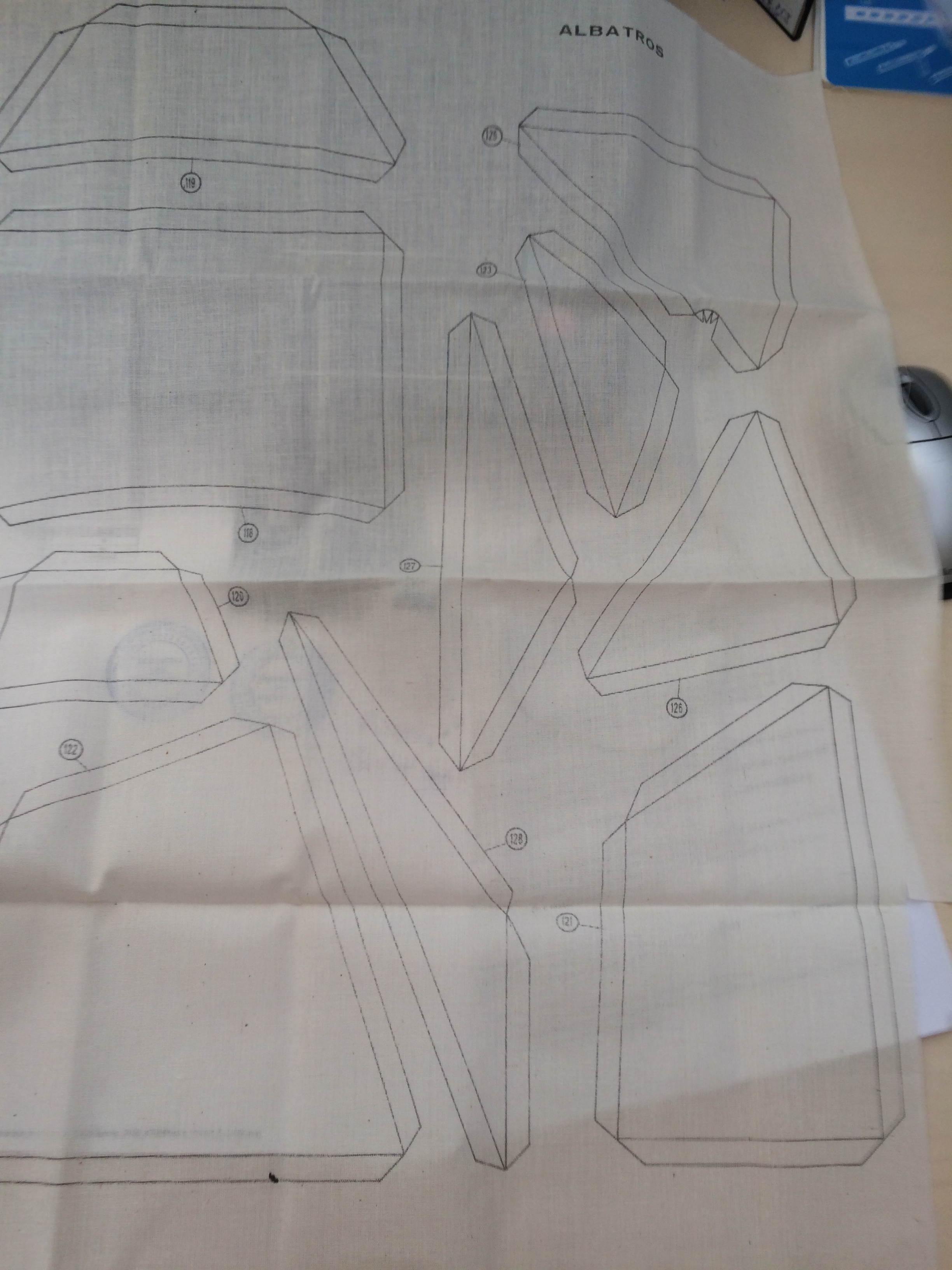

Еще раз всех приветствую, имеем мы в наборе ткань для парусов. Первоначально так понимаю нужно замочить в крепкой заварке (в горячей?). После этого необходимо их высушить. Что делать следующим шагом?
UHU
- Сообщения: 956
- Откуда: 52
Первоначально надо определиться с цветом парусов (фото в сети полно).
Далее я бы отрезал кусочков той же ткани из набора и провел тестирование в разных концентрациях чая (кофе) и времени замачивания.
Если сразу засунете парус - можете испортить, а оно надо?

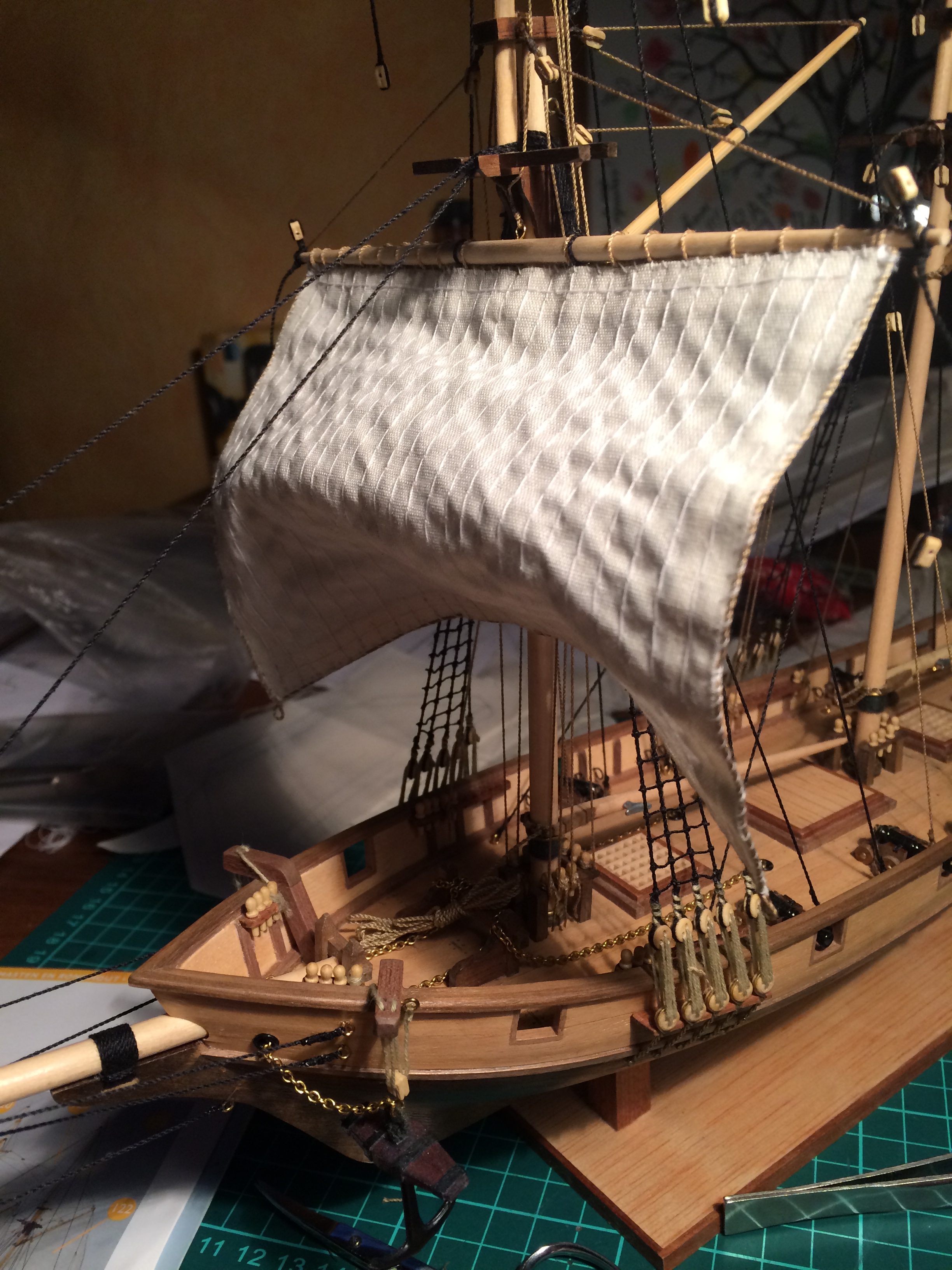

Aleksandr1802
- Сообщения: 79

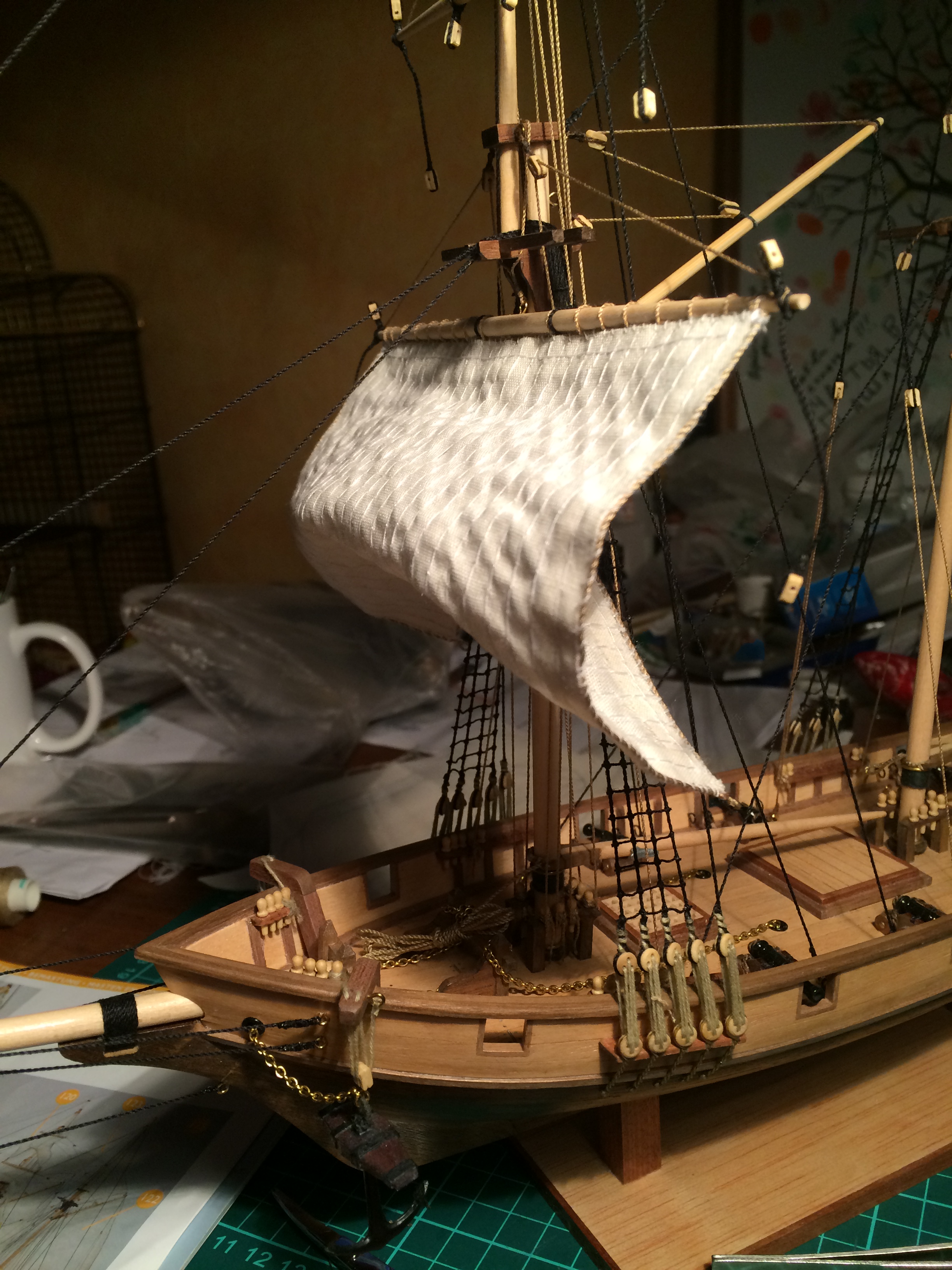

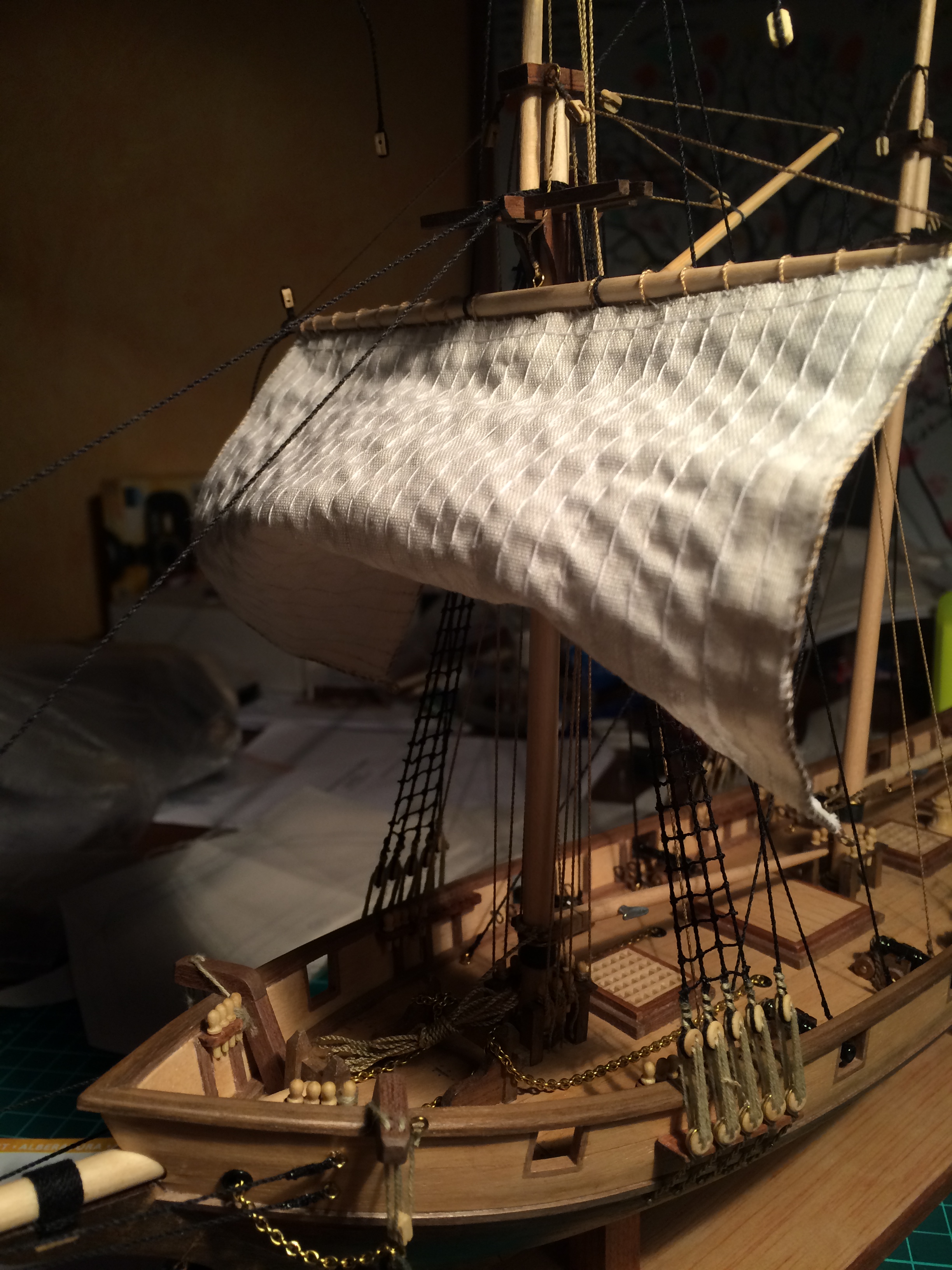

не стал красить, сделал первый парус
