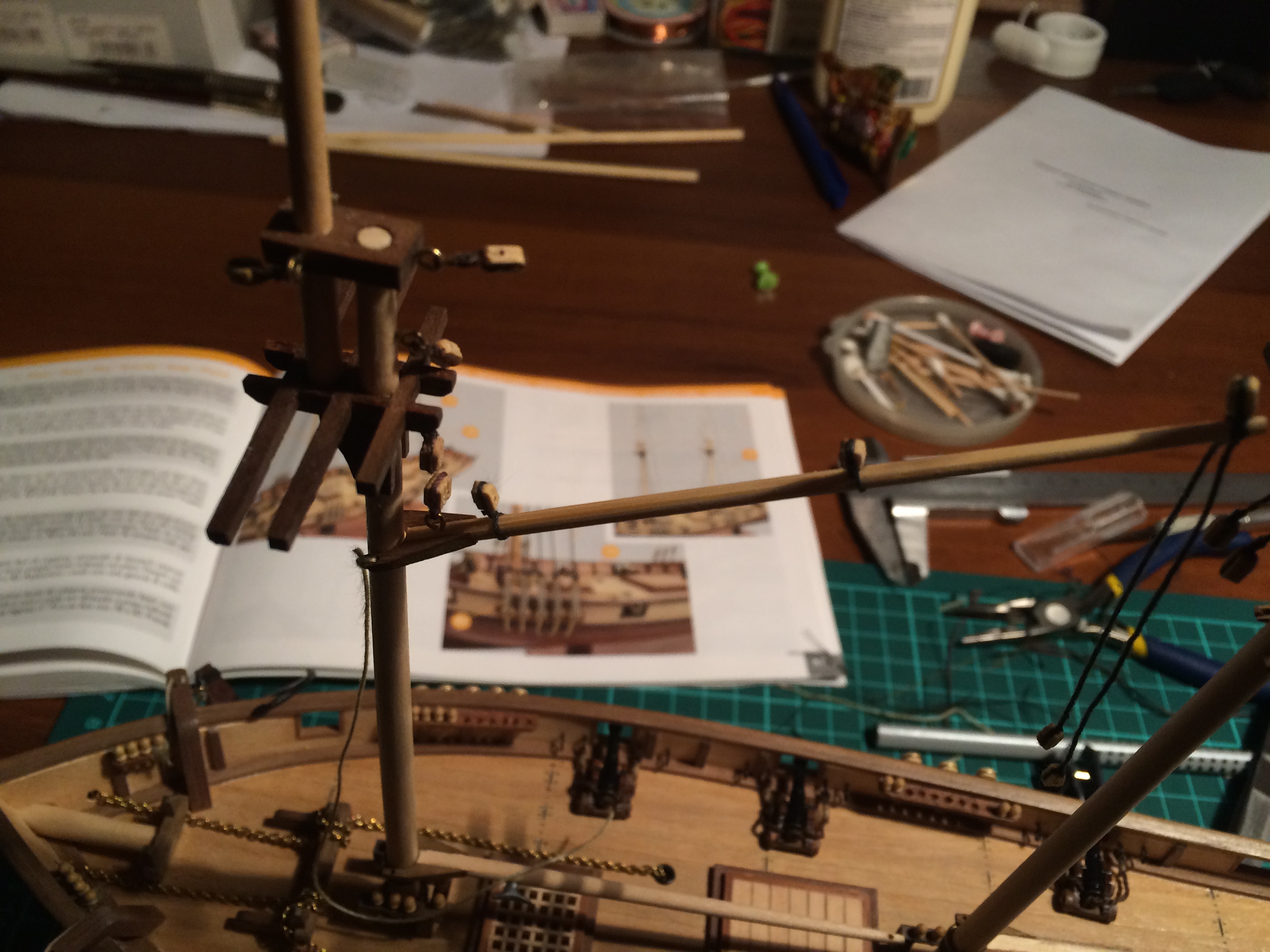

три недели не доходили руки до Альбатроса (А тут уже и Феникс пришел). Пока остановился на данном этапе, и не понимаю как начать делать ванты ((( хоть и полистал две книги. Имею ввиду как собирать их на мачте. И хоть я не клеил половинки мачт, разобрать их не получается (отделить)

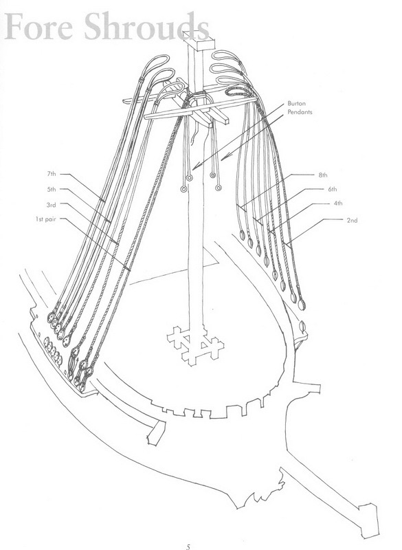

Aleksandr1802
Сообщения: 79
Зарегистрирован: Пт янв 09, 2015 15:56
Благодарил (а): 39 раз
Re: ALBATROS. Принимайте новеньких.
#382 Сообщение Aleksandr1802 »
Ванты Буду делать вот по этой схеме
UHU
Сообщения: 956
Откуда: 52
Благодарил (а): 103 раза
Поблагодарили: 59 раз
#383 Сообщение UHU »
нормальная схема...
а в чем затруднение? то, что вант нечетное количество?
добавлено: Монфельд. Стр 298 и далее...

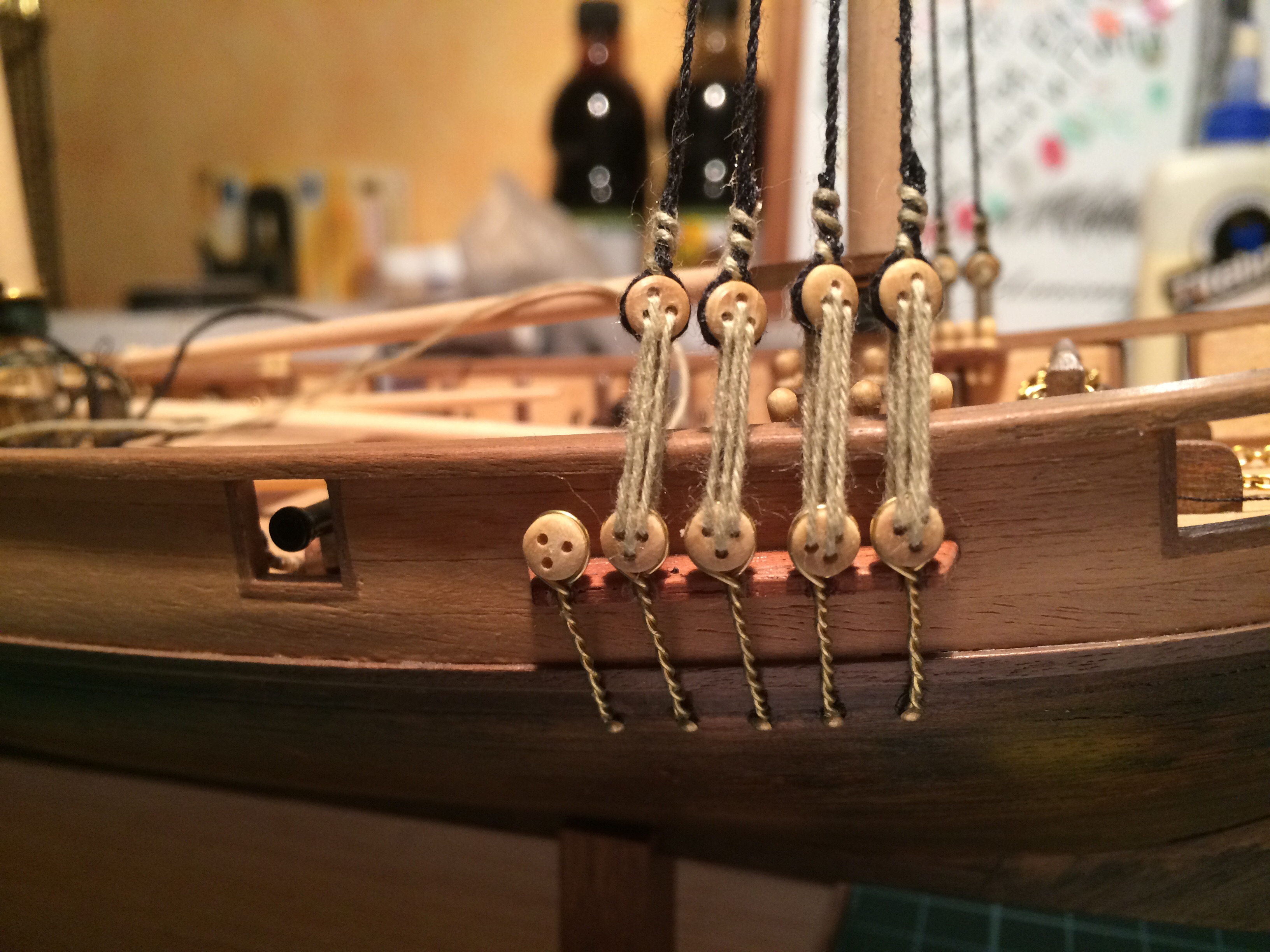

Aleksandr1802
Сообщения: 79
#384 Сообщение Aleksandr1802 »
Вот так получается, если черную я мотал дрелью, то светлая из набора, не красиво получается?
Alexey Sinyukhin
Сообщения: 1777
Откуда: г.Москва
Благодарил (а): 65 раз
Поблагодарили: 106 раз
#385 Сообщение Alexey Sinyukhin »
Если Вы задали этот вопрос,это значит,что Вам это не нравится! :wink: Ну что,беремся за моталку? :D Да и чёрную нужно по плотнее бы..... :roll:
Aleksandr1802
Сообщения: 79
#386 Сообщение Aleksandr1802 »
Не понятно, почему верхний ряд юферсов разворачивается? Нить разворачивает? Как этого избежать в дальнейшем?
Alexey Sinyukhin
Сообщения: 1777
Откуда: г.Москва
#387 Сообщение Alexey Sinyukhin »
Александр.это от дрелевой завивки!Остаточные кручения.Нужно подвесить с грузиком на конце ваш трос,должно помочь,когда отвесится!

Хорошо, буду иметь это ввиду, а с левой стороны ровно все получилось, странно.

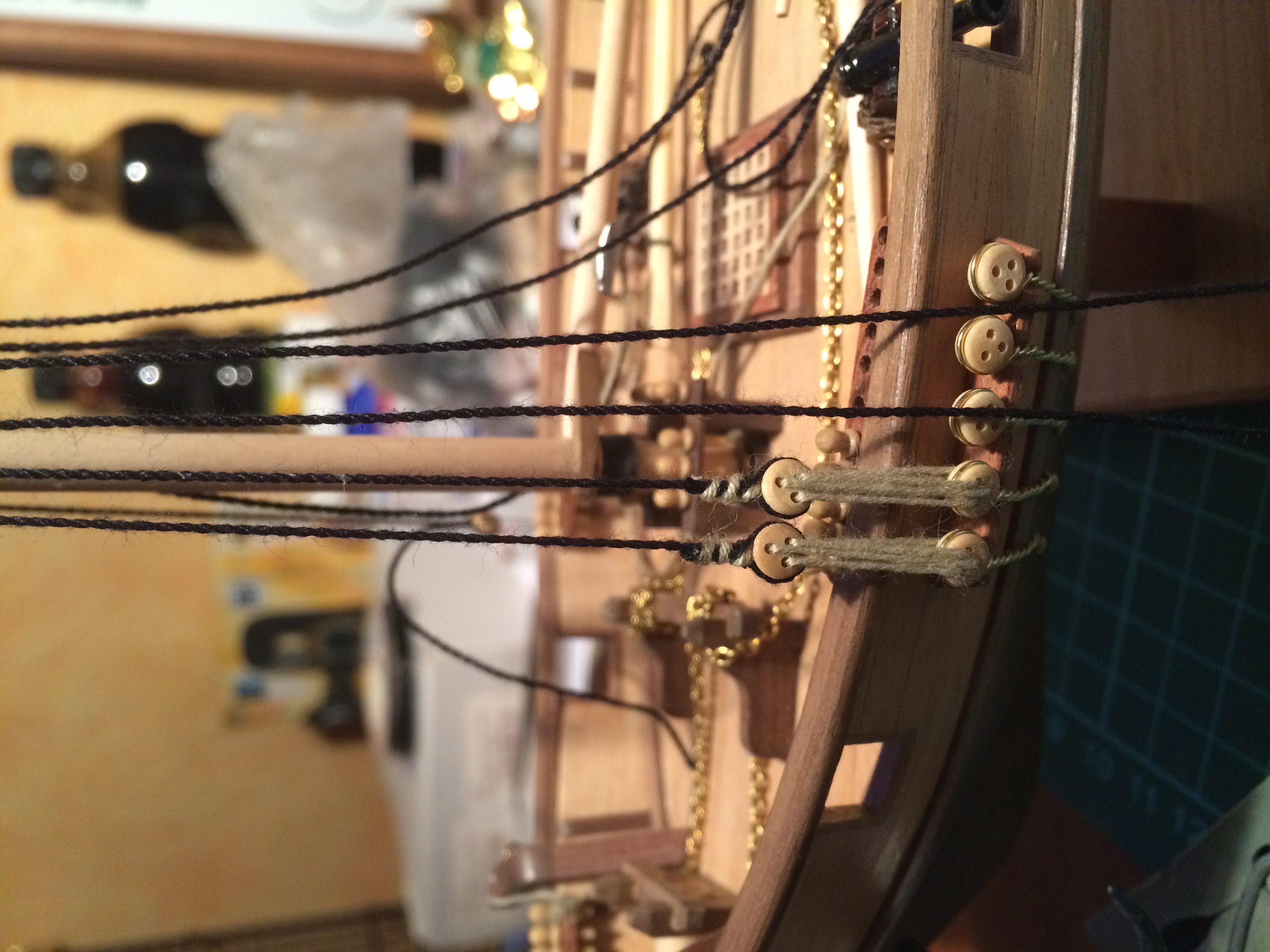

Aleksandr1802
Сообщения: 79
#389 Сообщение Aleksandr1802 »
А как или откуда идут Ванты к пятому юферсу?
Alexey Sinyukhin
Сообщения: 1777
Откуда: г.Москва
#390 Сообщение Alexey Sinyukhin »
От пятого юферса противоположного борта,только ванта не двойная,а одинарная,в отличии от других!В книге Курти все хорошо нарисовано!
