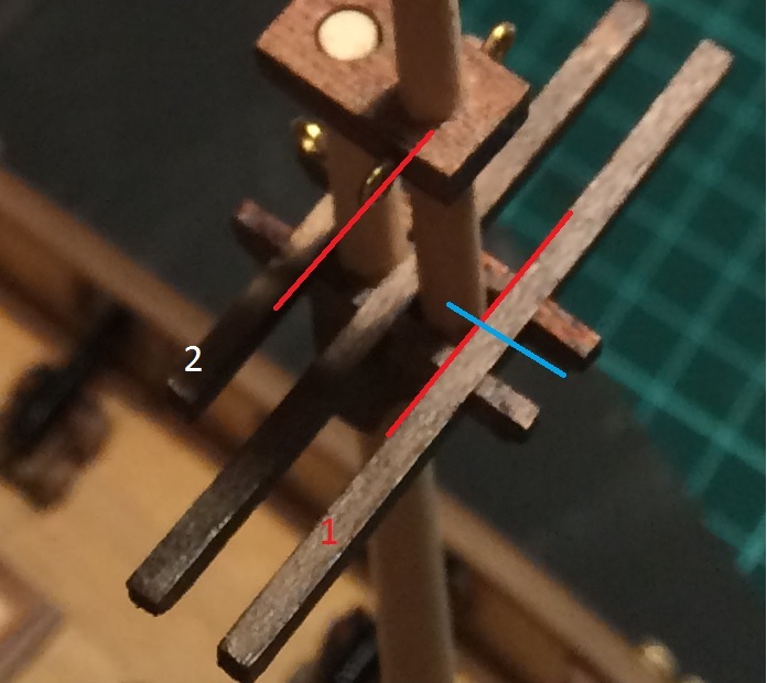

Влад Вит писал(а):и салинги у Вас ...задом наперед.
поверните длинной "рейкой" к корме...короткой в нос.
хм, нет перед собой сейчас пошаговой инструкции и чертежа, но делал по ним и фотографиям. На коробке тоже также как у меня

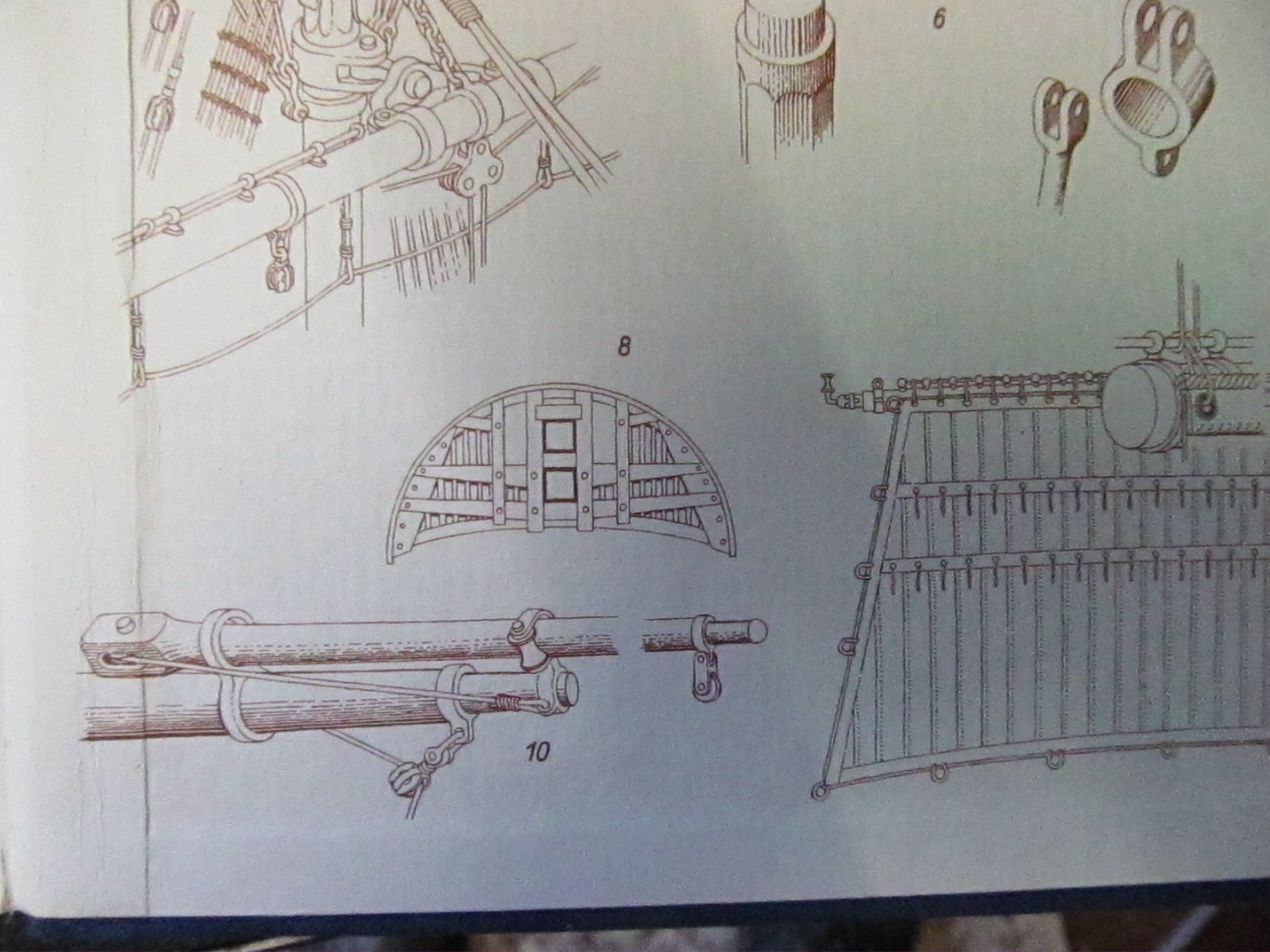

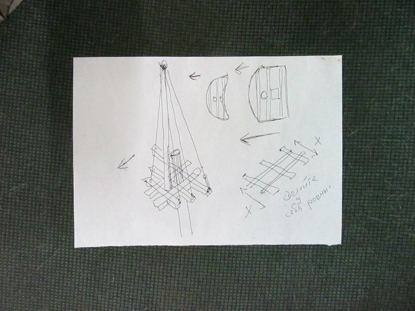

принцип один и тот же на всех судах

честно говоря не понял чертеж который вы скинули, но в наборе на чертеже также как я собрал :|
и на данный момент уже исправить не получится
вот нашел на сайте http://www.shipmodeling.ru/content/tool ... php?ID=364
вот еще нашел в галерии
может конечно это ошибка, не знаю

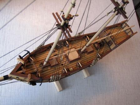

Сделал удерживающие канаты на остальные пушки

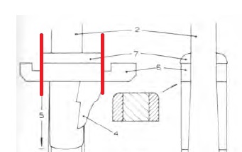

#366 Сообщение UHU »
Aleksandr1802 писал(а):и на данный момент уже исправить не получится
если есть желание... и сто раз подумав и отмерив, т.к. это только предложение!
Как бы я сделал (если нет желания разбирать всю конструкцию, если есть пила с тонким (совсем тонким!) полотном (это в идеале, но и тонкое острое лезвие ножа тоже подойдет) и если есть вообще желание с этим возиться)
- аккуратно и ровно отрезать поперечные палочки (краспицы) с их основаниями (лонга-салингами) как спереди стеньги, так и сзади мачты по красным линиям
- поменять палочки (краспицы) 1 и 2 вместе с отрезанными основаниями (лонга-салингами) местами
- приклеить краспицы с кусочками лонга-салингов на новые места и дополнительно закрепить краспицы 1-2 штифтами (голубая линия)
- возможно придется подпилить стеньгу и мачту с носа-кормы, т.к. даже самое тонкое полотно имеет толщину, а краспицы, возможно у Вас впритык у деревьям, так что может получиться, что толщину полотна придется компенсировать подправкой деревьев.
Судя по фото из сети - большой нагрузки на краспицы и лонга-салинги, практически нет. А на гроте вообще ванты только до салингов (на некоторых моделях)

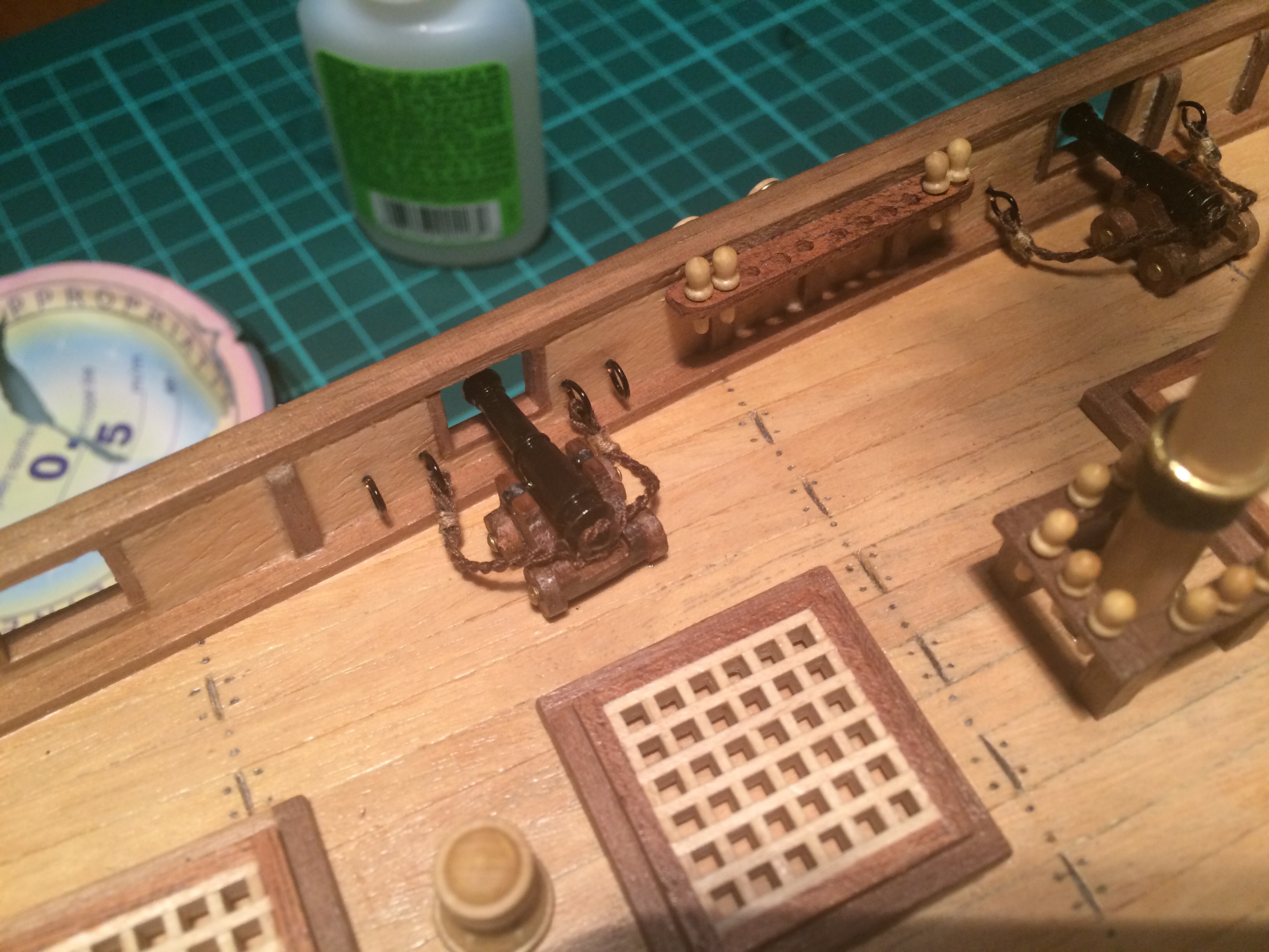

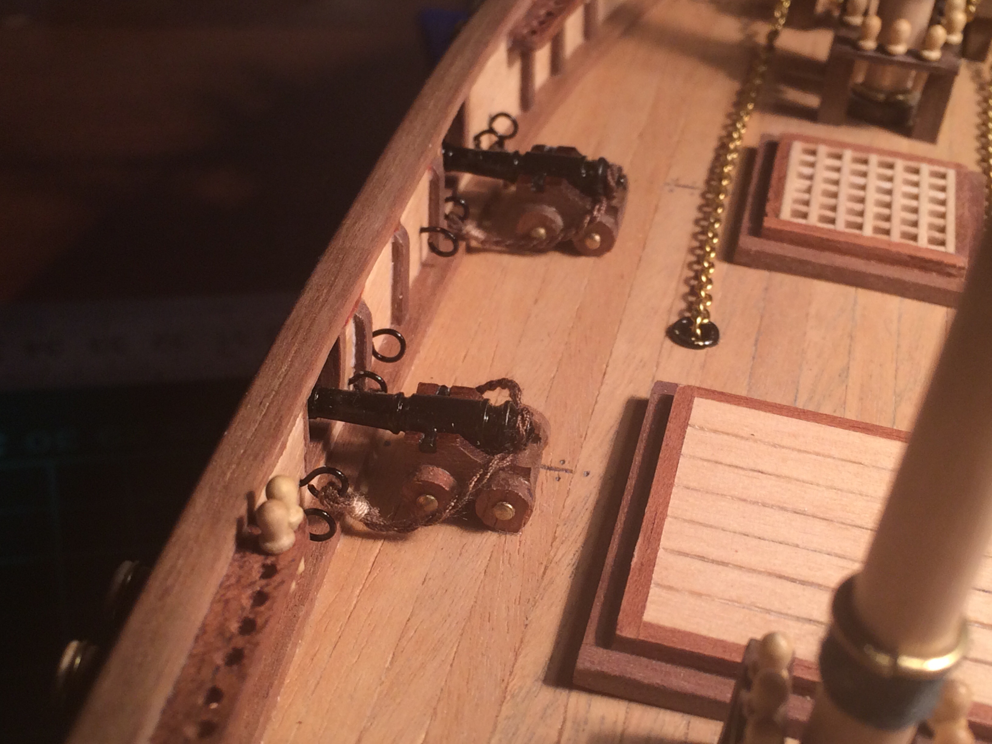

Aleksandr1802 писал(а):Сделал удерживающие канаты на остальные пушки
их называют "брюки" (ед.ч. "брюк")
широковато они у Вас установлены

Мне одному кажется, что брюки коротковаты?

:D Не одному, но если увеличить длину, думаю, не симпатично будет... а переставлять - отверстия в борту останутся...
Хотя... длину увеличить, брюки переставить, а в старые отверстия воткнуть пустые рымы...

спасибо за подробные советы, посмотрю, получится у меня или нет переделать. Модель первая. Тоже когда все 6 пушек собрал показалось, что широковато. Теперь ломаю голову стоит или нет переставлять брюки поближе к стволу. Будет ли красиво смотреться с пустыми рымами. Рымы я не выдерну, проволока 0,5 мм мягкая, она только разогнется, если только брюки аккуратно снять и переставить.

Aleksandr1802 писал(а):Теперь ломаю голову стоит или нет переставлять брюки поближе к стволу. Будет ли красиво смотреться с пустыми рымами.
стоит, т.к. это будет правильнее
а пустые рымы? :D это будет Ваша маленькая тайна

Никакой тайны, рымы для пушечных талей :)

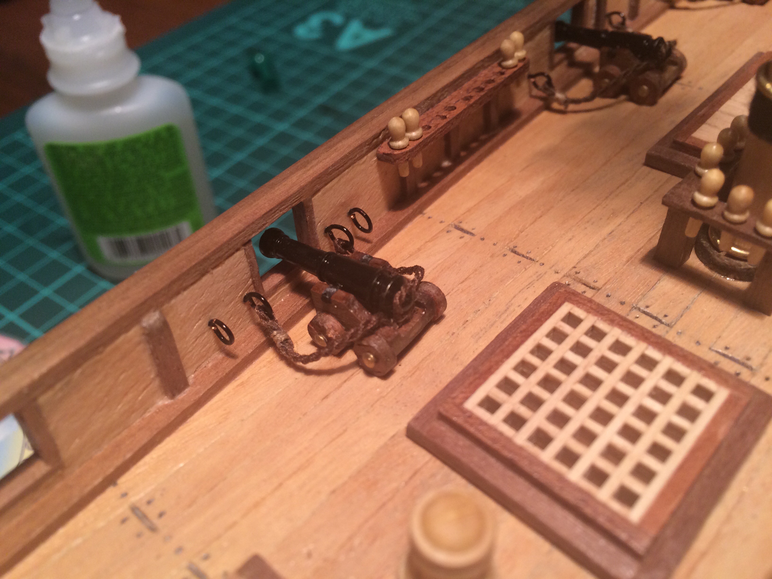

В общем попробовал брюки на одной пушке сдвинуть

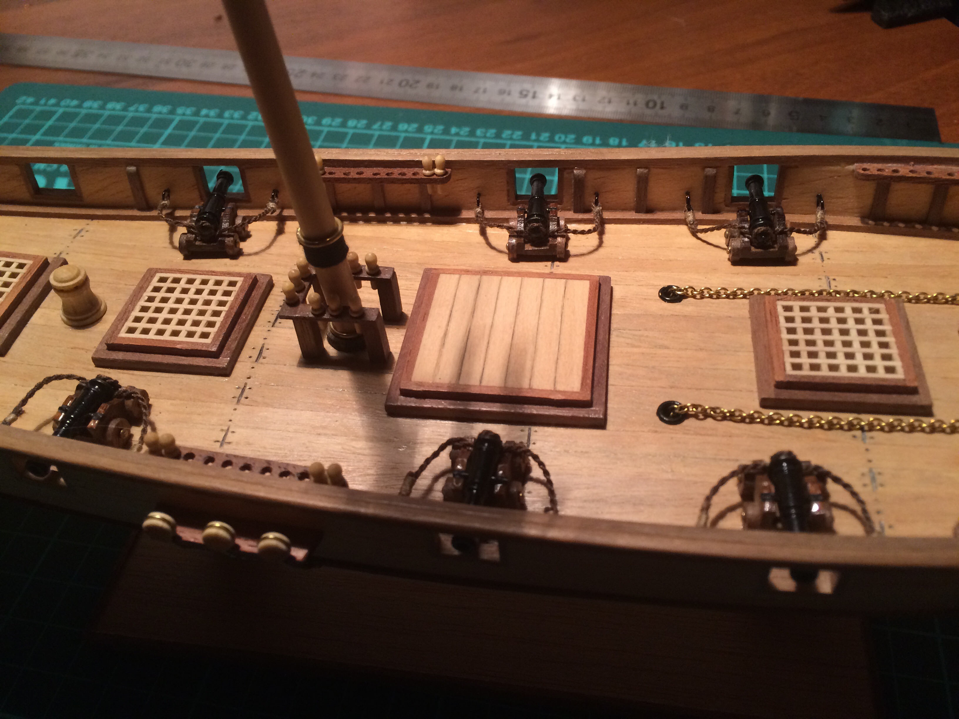

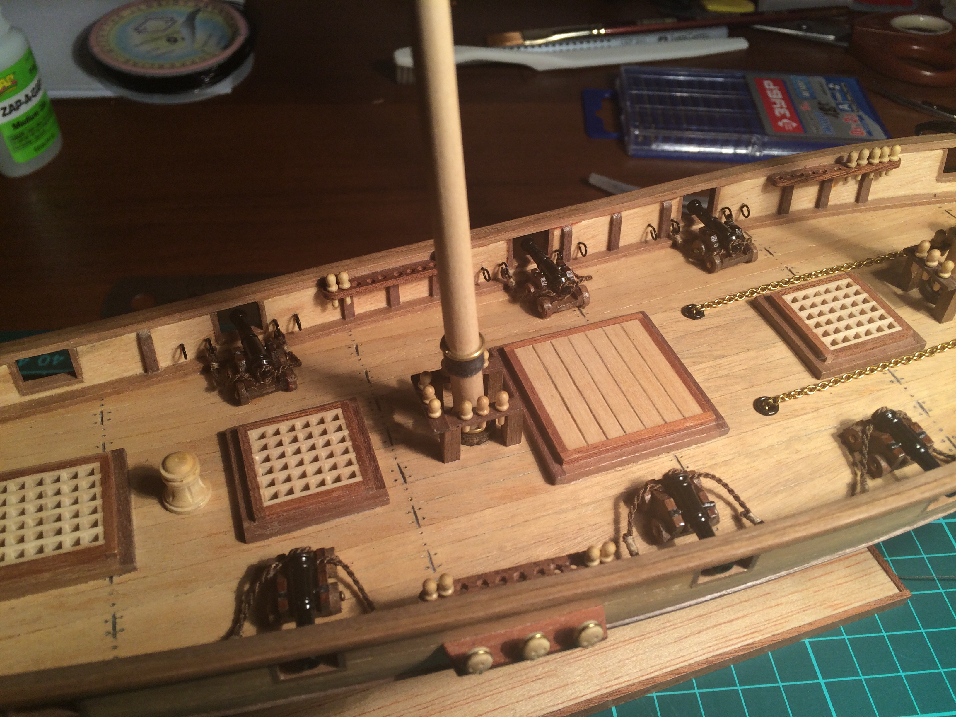

Переделал один борт

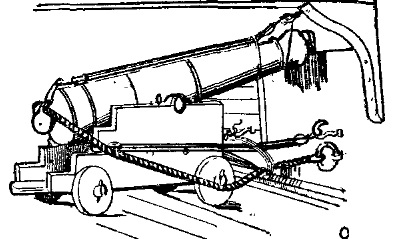

#375 Сообщение UHU »
ну вот и получилось! :) какие у Вас самого ощущения?
дальше-то пушки будут обвязываться? :wink: самое-то на первой модели все опробовать...
на заметку: рымы должны быть меньше по размеру, чем сейчас
а из "старых" рымов попробуйте сделать крюки, как на рисунке (только аккуратно)
