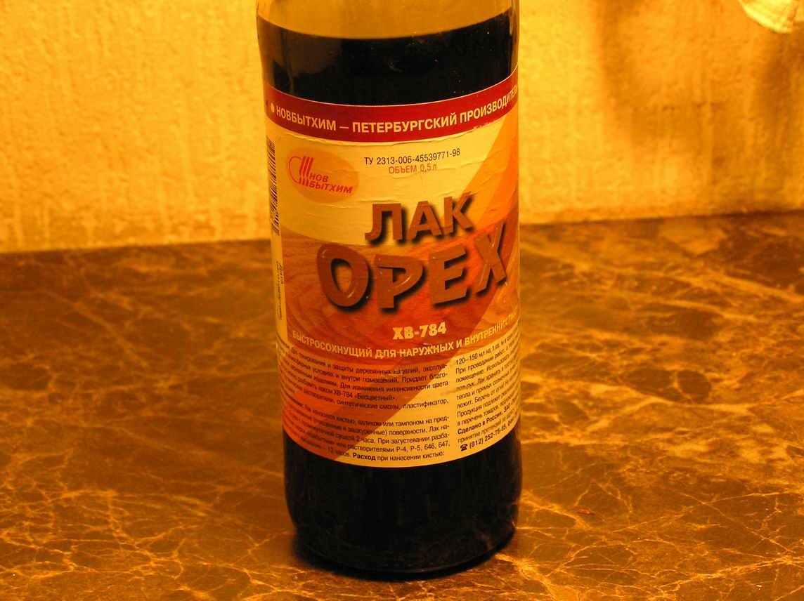

Честно говоря, мне больше нравиться красить. А вообще-то у меня вообще катастрофа - с лаком я здорово промахнулся, сильно бликует, хотя и не глянцевый, плохо засыхает, местами потеки и рябь. Да и цвет слишком темный, в черноту (прямо "Черная жемчужина"). Но исправлять уже поздно - я в азарте пол-корабля уже пролачил этим дерьмом (http://picasaweb.google.com/lh/photo/OC ... directlink). Моя ошибка в том, что для пробы я пролачил узенькую короткую планку и результат мне понравился. А когда стал лачить большую поверхность, эффект оказался совсем другим. Раньше мне никогда не приходилось работать с лаком. В качестве утешения заказал себе держатель для киля - http://shipmodeling.ru/shop/category/14 ... duct/3240/ - когда попробую, отпишусь - нужная вещь или я опять купил плохую вещь за хорошие бабки.Марсовый писал(а):Если у тебя везде будет натуральное дерево, то просто покрасить планширь будет не здорово. Можно воспользоваться технологией тонирования от Ждана. В скипидар каплю краски и смотреть цвет до получения нужного оттенка, туда же можно немного воска или парафина.

А что за лак? Я покрываю маслом с воском. Первое время бликует и дерево темнеет, но потом это пройдет и на свету сапель выгорит. По маслу покрываю разведенным шеллаком. Он же в процессе работы, чтобы не оставлять сальных отпечатков. Только очень жидким.

Вот этот нехороший лак
