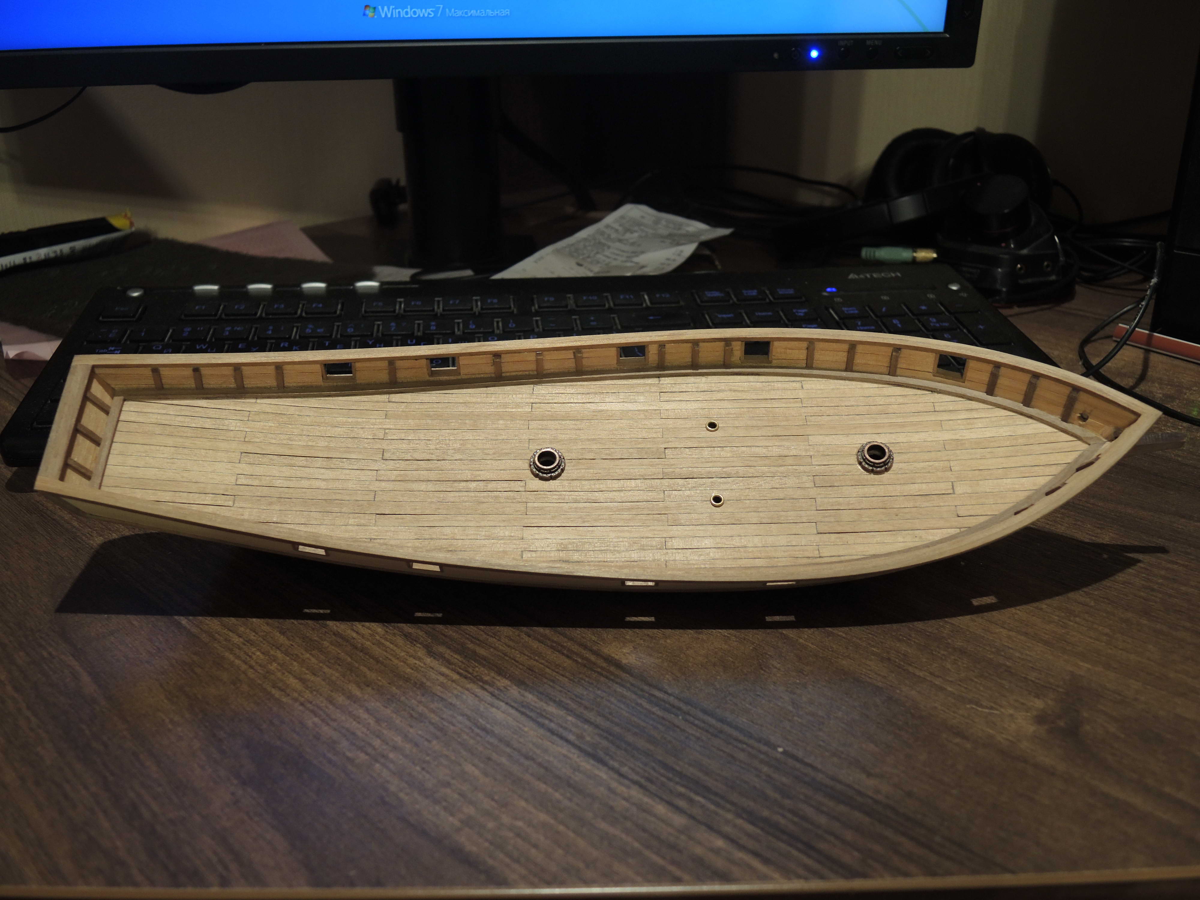

Да ничего страшного, будет изображать конопатку.Vampir-81 писал(а):Прошу помощи в следующем: при шлифовке корпуса и палубы пыль забивается между рейками. Финально буду шлифовать скочбрайтом. А теперь вопрос: как убрать пыль из стыков, и нужно ли это перед покрытием маслом или лаком?

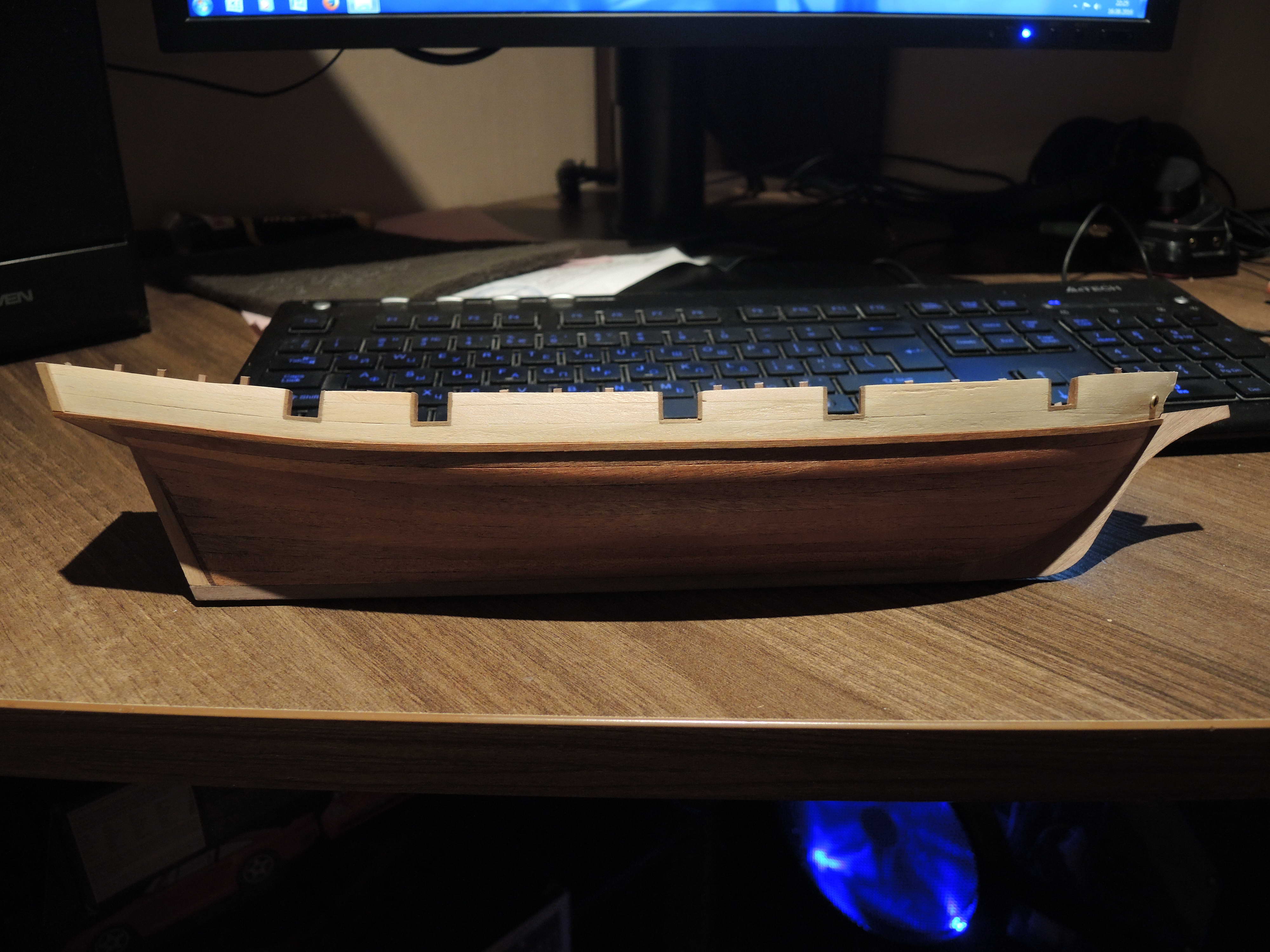

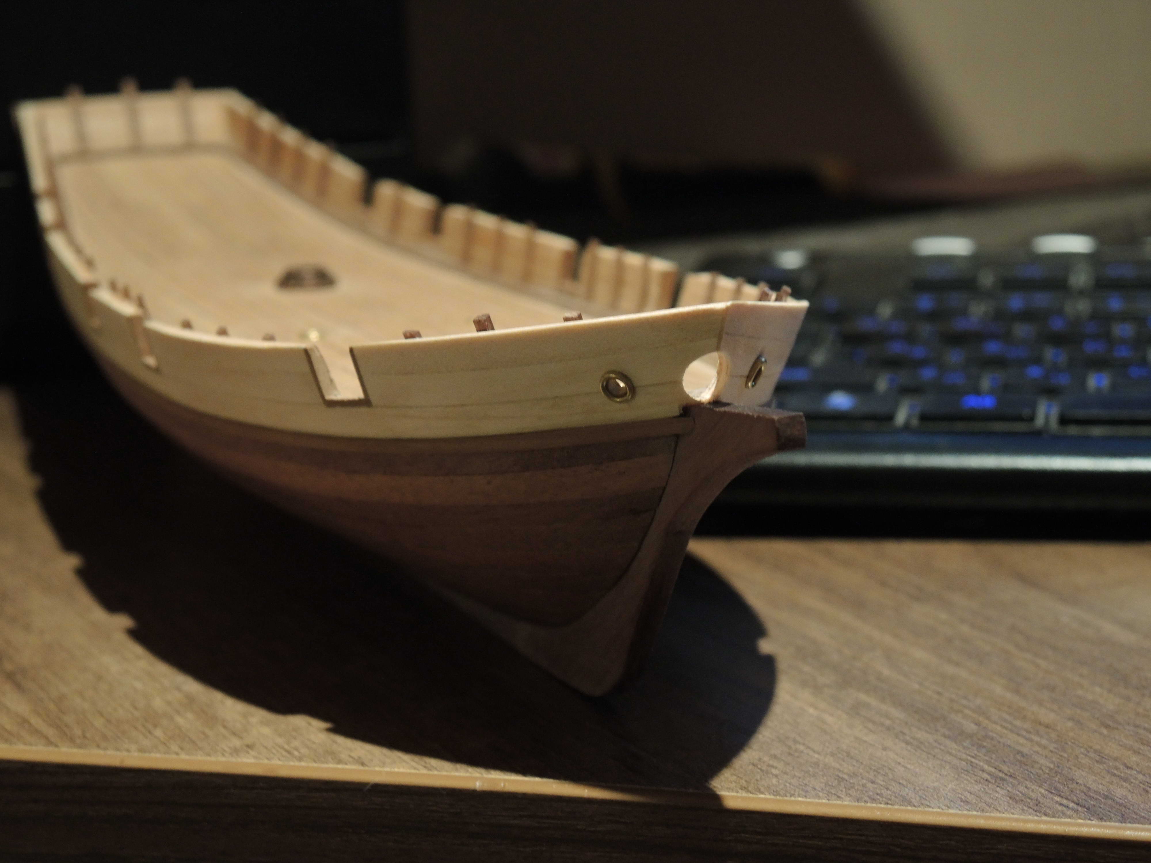

Потихоньку продолжаю:
сделан киль, борта, топтимберсы, отверстия под якорные тросы и бушприта. К сожалению, не обошлось без косяков.

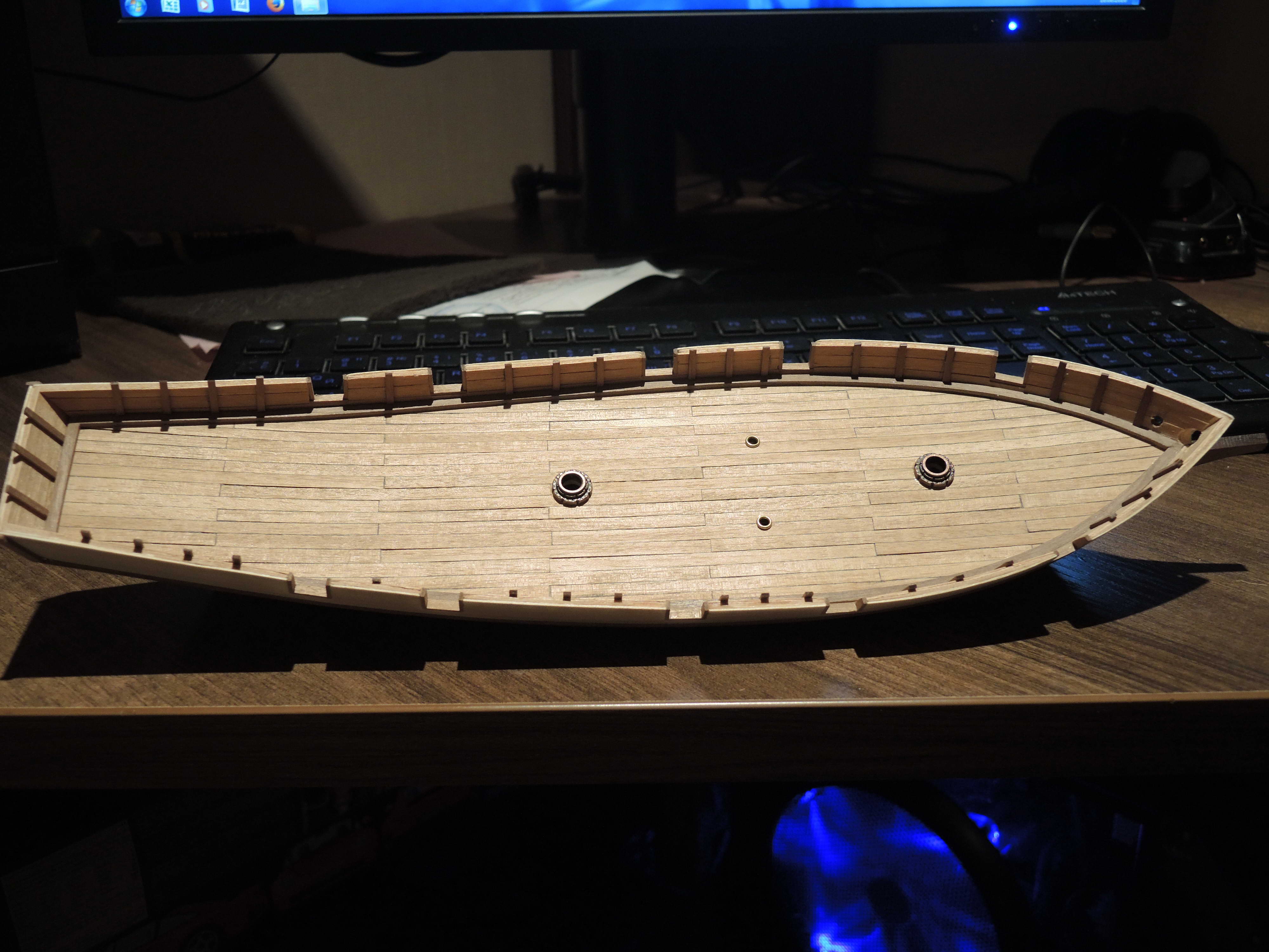

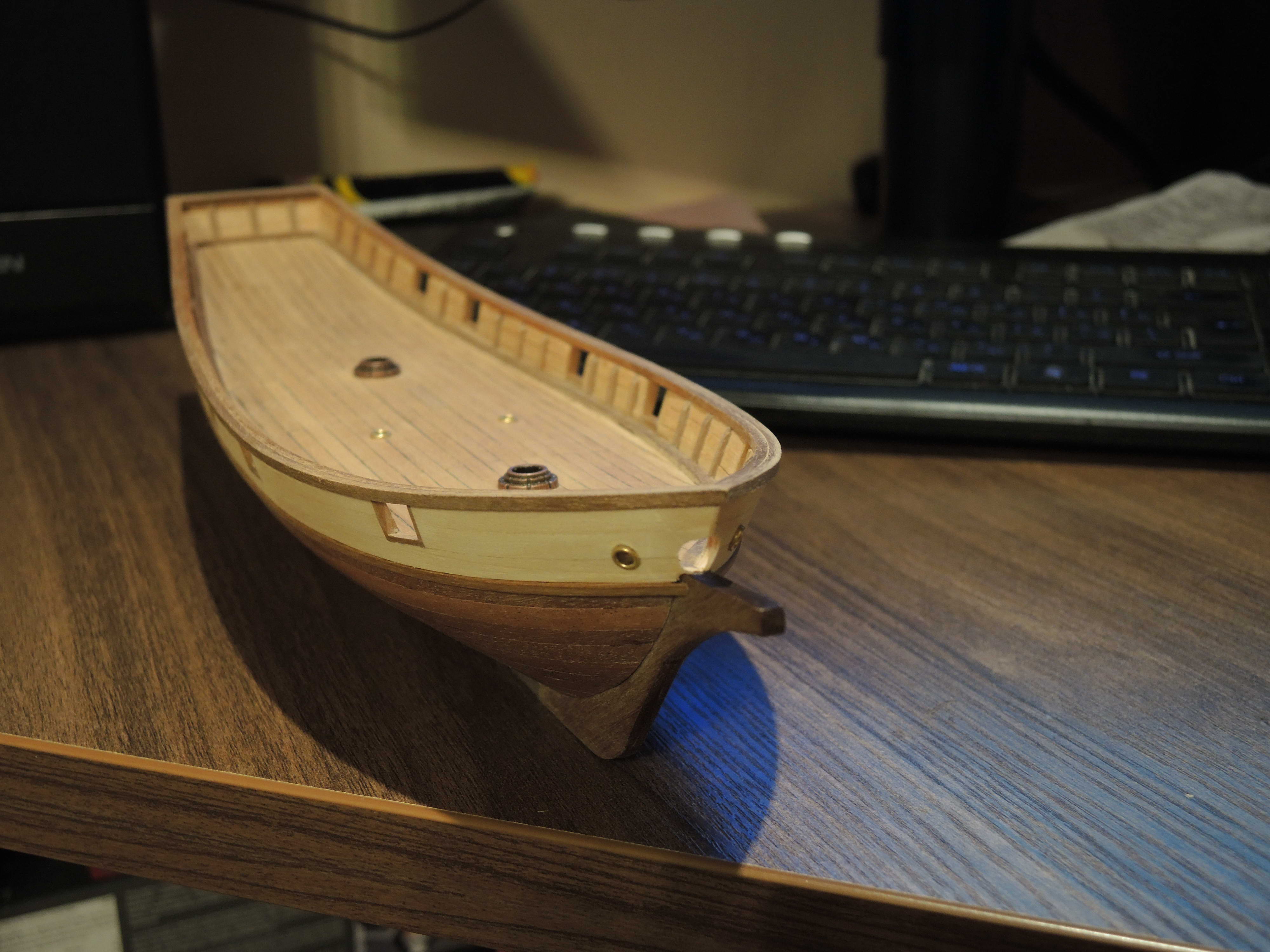

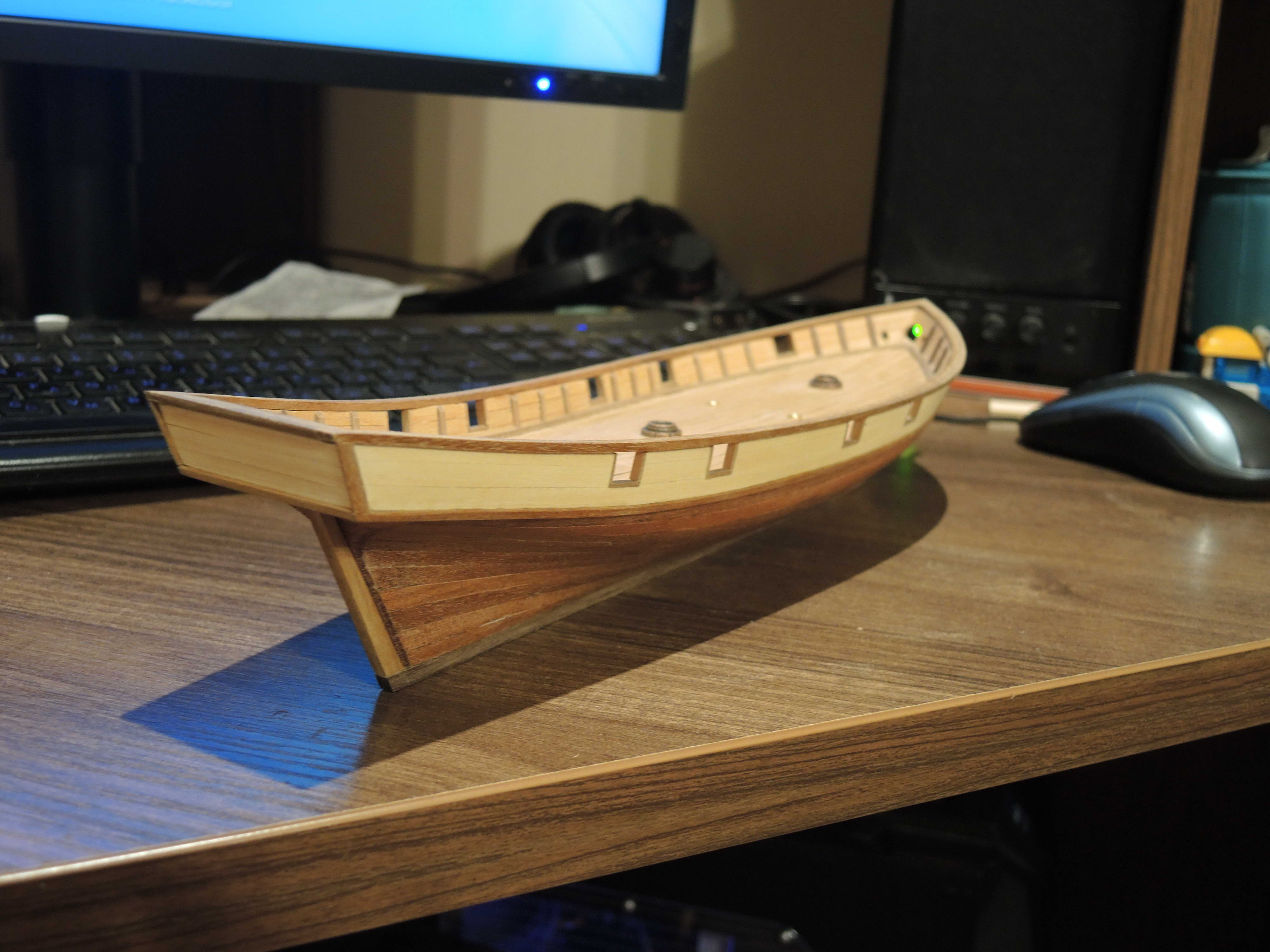

Закончил борта

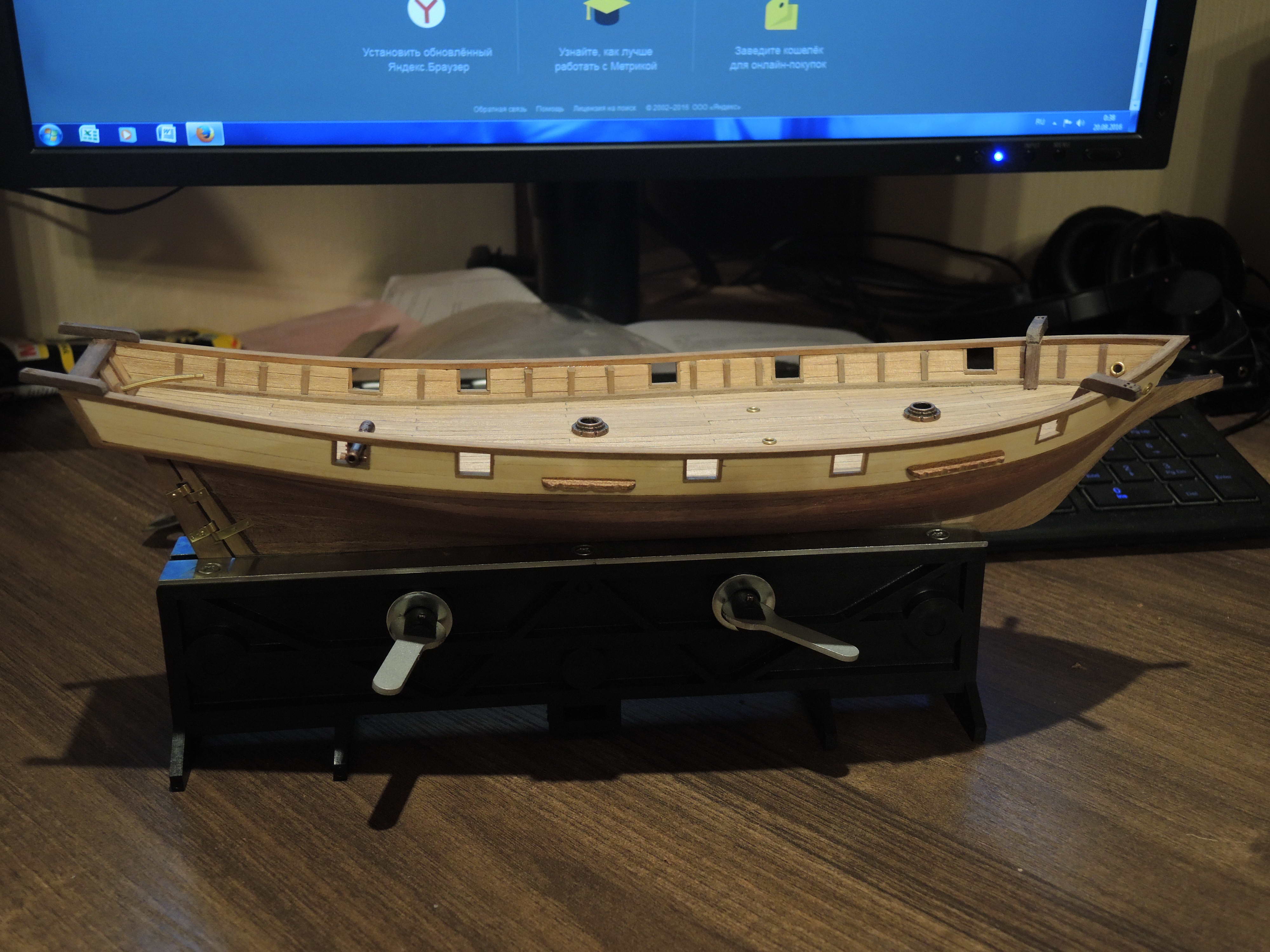

Продолжаю:
20-е пушки показались маловаты. 28-е смотрятся лучше. В идеале бы 24-е, но таких нет. Прошу подсказать с вопросом покрытия маслом - когда покрывать? когда все деревянные надстройки на палубе будут готовы? не будут ли они мешать?

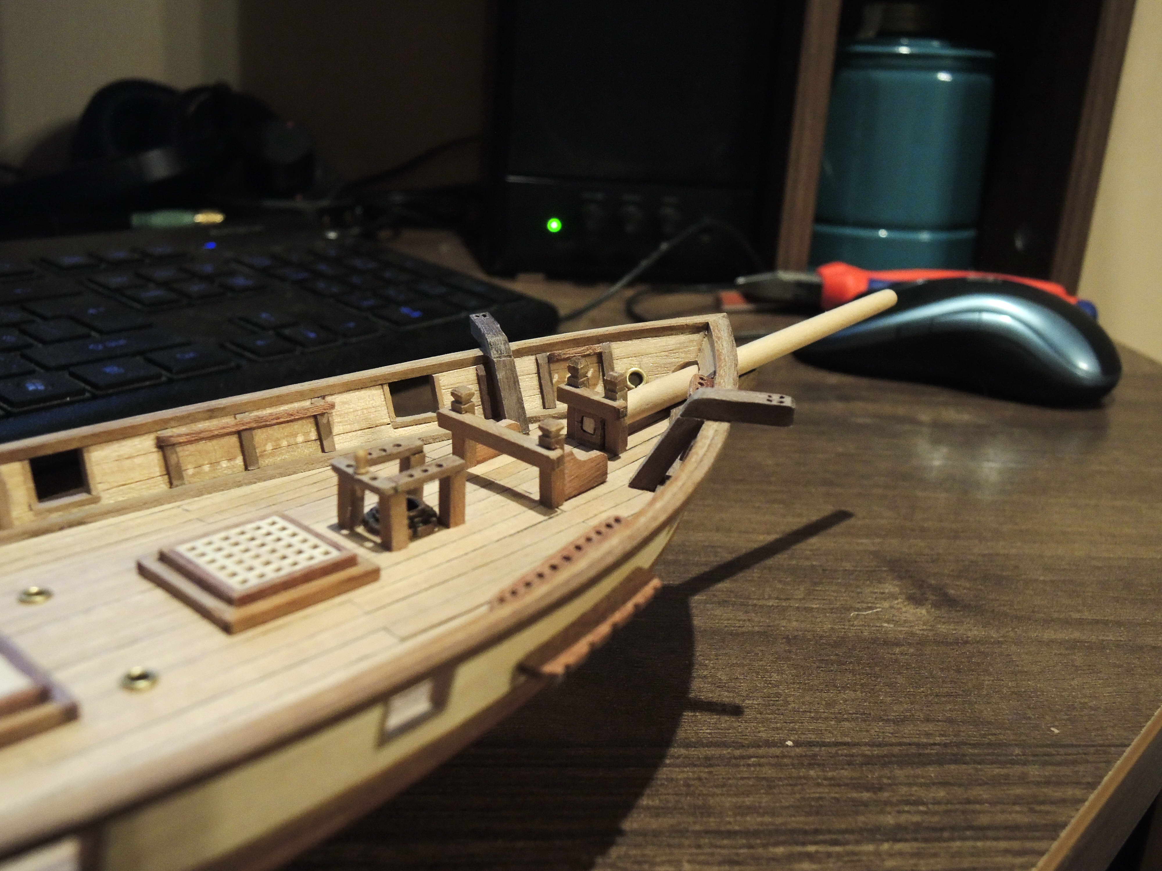

Re: Constructo Albatros

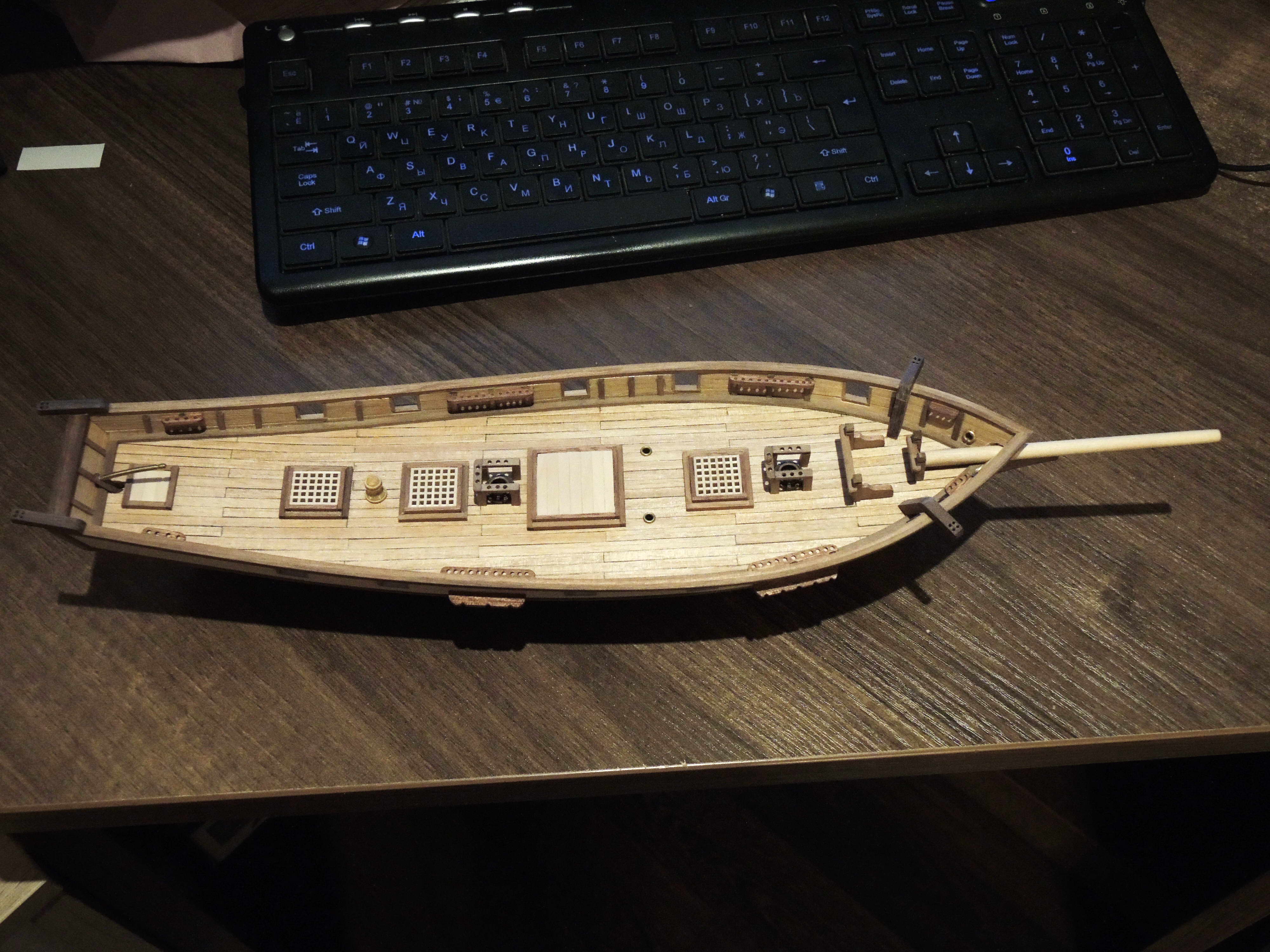

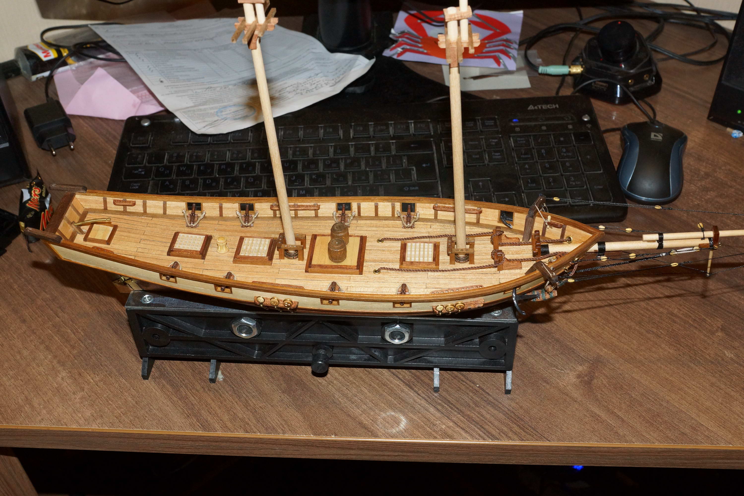

Осталось поставить "домик"/ящик для компаса или как он там правильно называется.
Доработал крепление бушприта и закончил с надстройками палубы.
Клей высохнет - буду покрывать маслом. Если это не противоречит правилам, прошу администрацию перенести мою тему в общею тему постройки нескольких альбатросов.

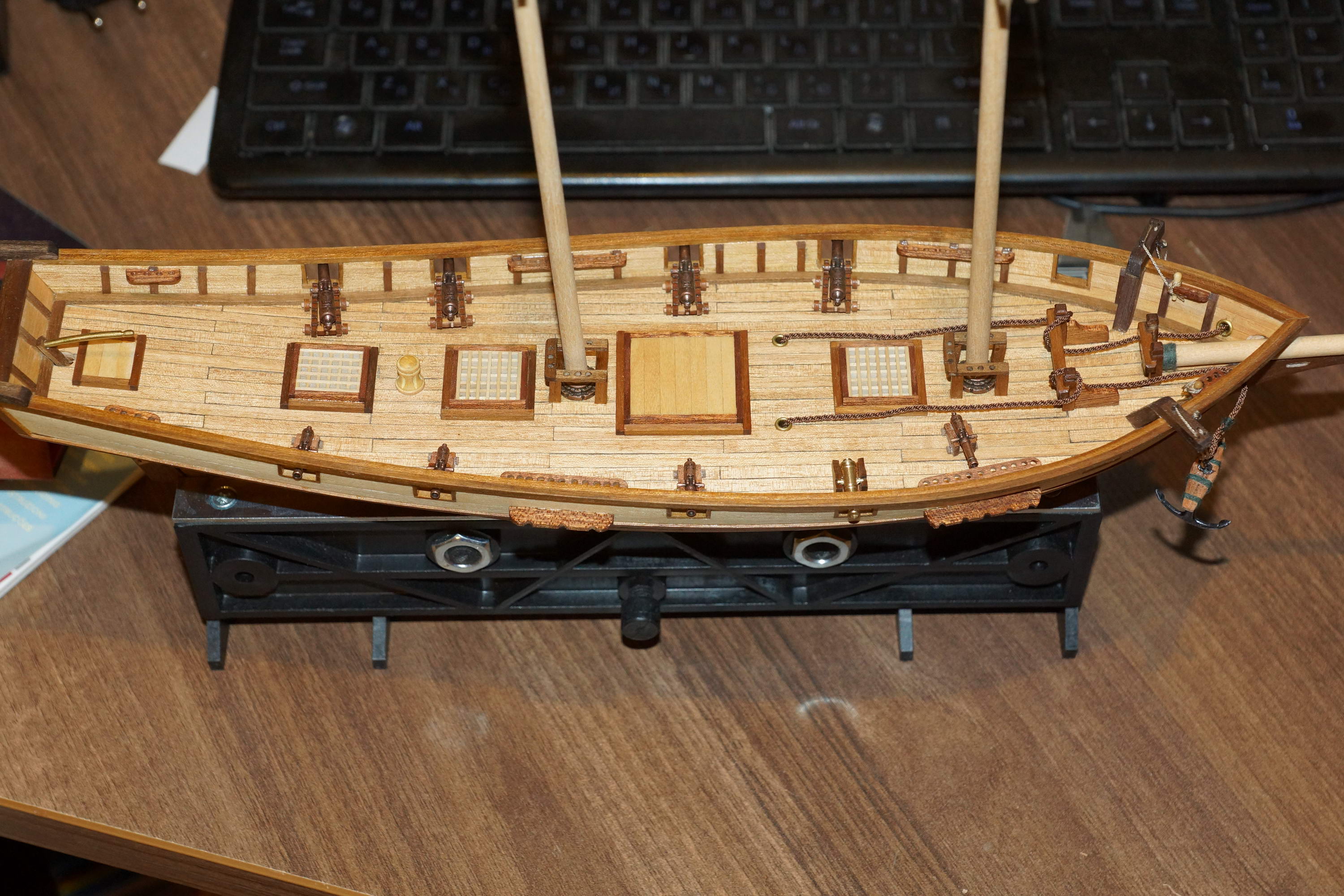

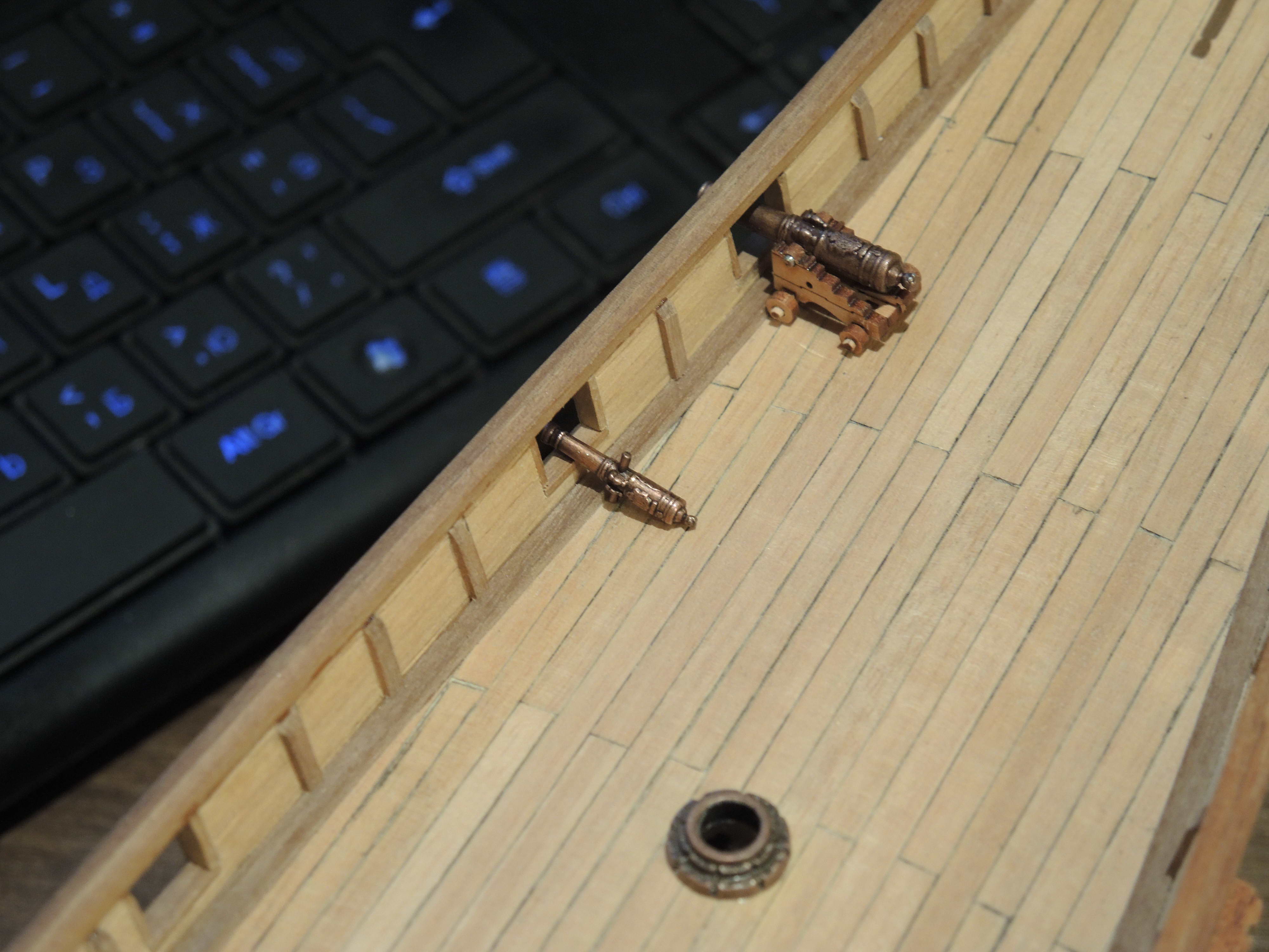

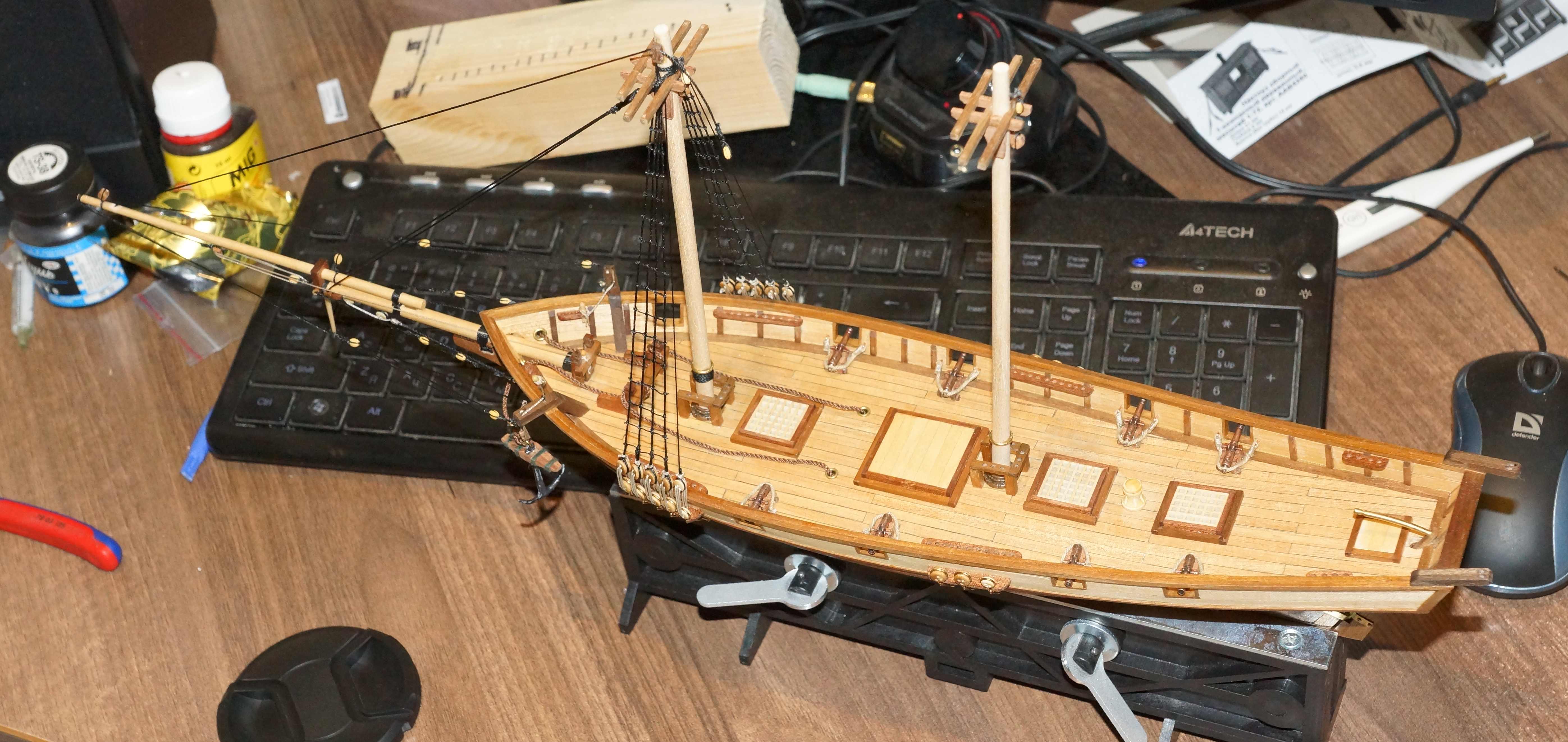

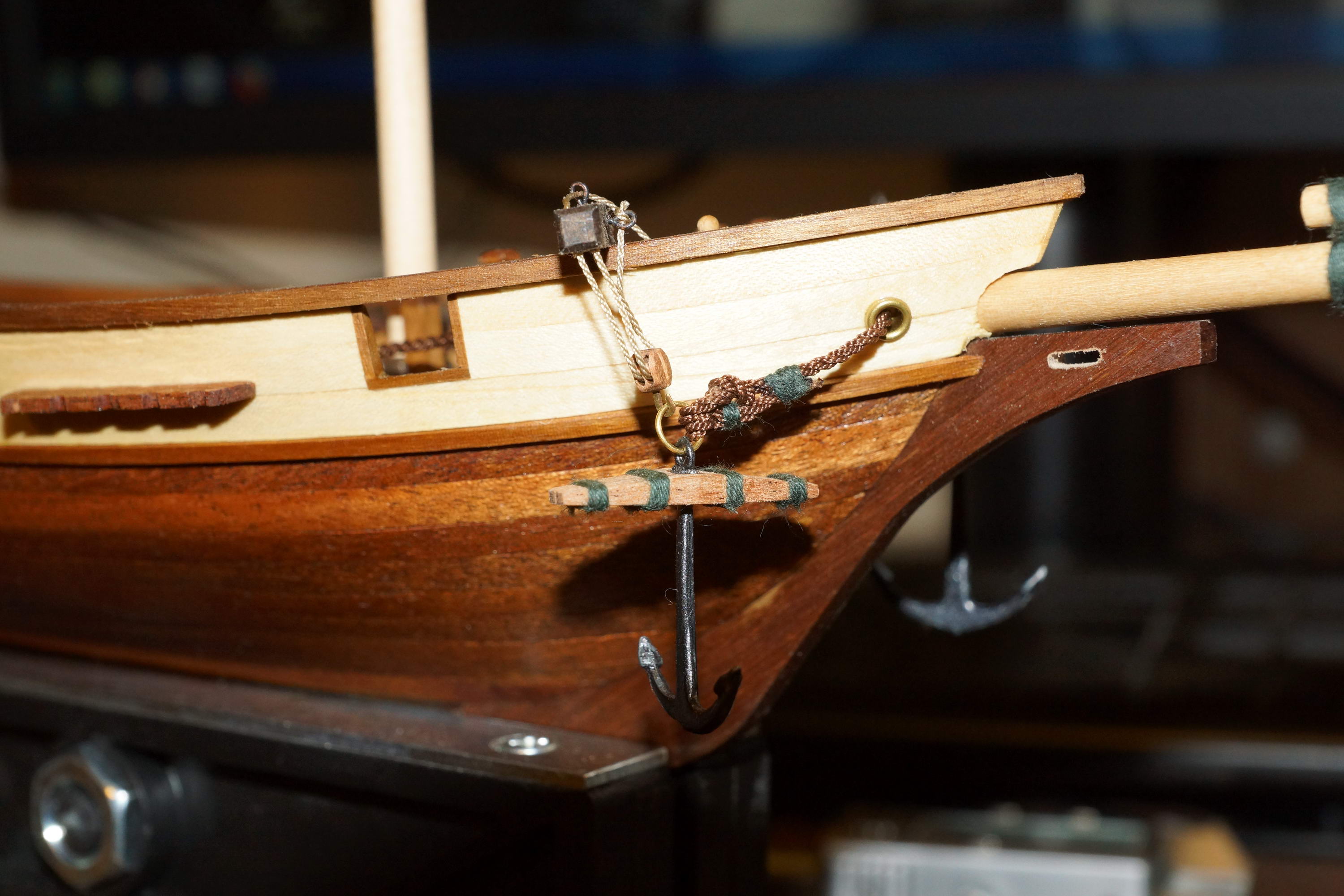

Продолжаю медленную постройку...
По началу я купил пушки 20 мм. Но они были без станков, и показались мне слишком маленькими. Решил взять 28мм + станки. Собрал - великоваты. В идеале бы что то среднее. Сделал 8 станков для маленьких пушек. Сделал Бушприт, но обвязка не нравится - на нитках не видно структуры и многовато витков. Так же сделал якоря. Их переделывать не буду.
Родные нитки из набора - полная шляпа. Мохнатые, и структуру видно только на самых толстых.
Все что есть на сегодня - на ваш суд:
Все 8 пушек 20 мм Для сравнения 20 и 28 28 в портах смотрятся гармонично, а для палубы - великоваты И что то мне подсказывает, что надо делать тросомот.

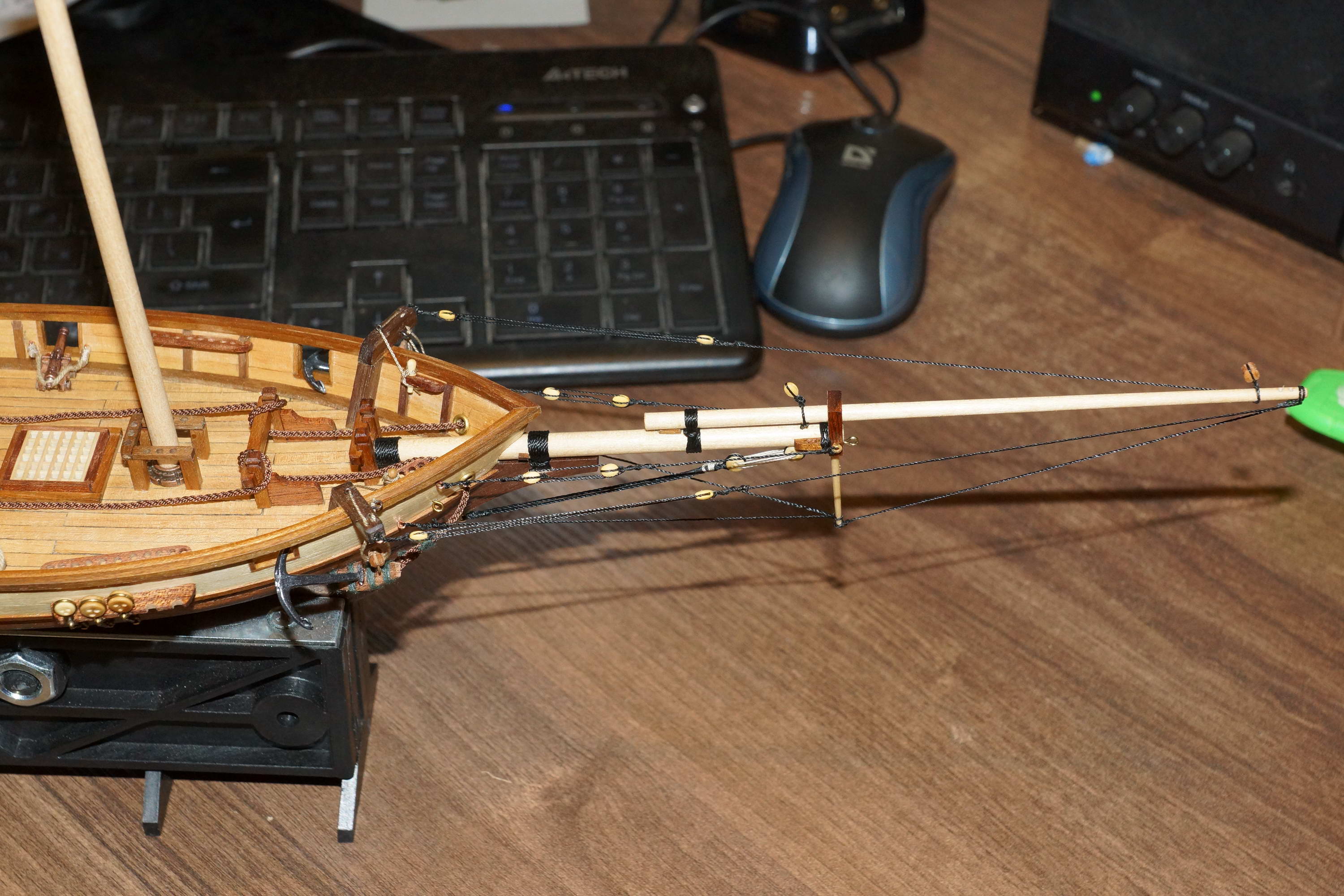

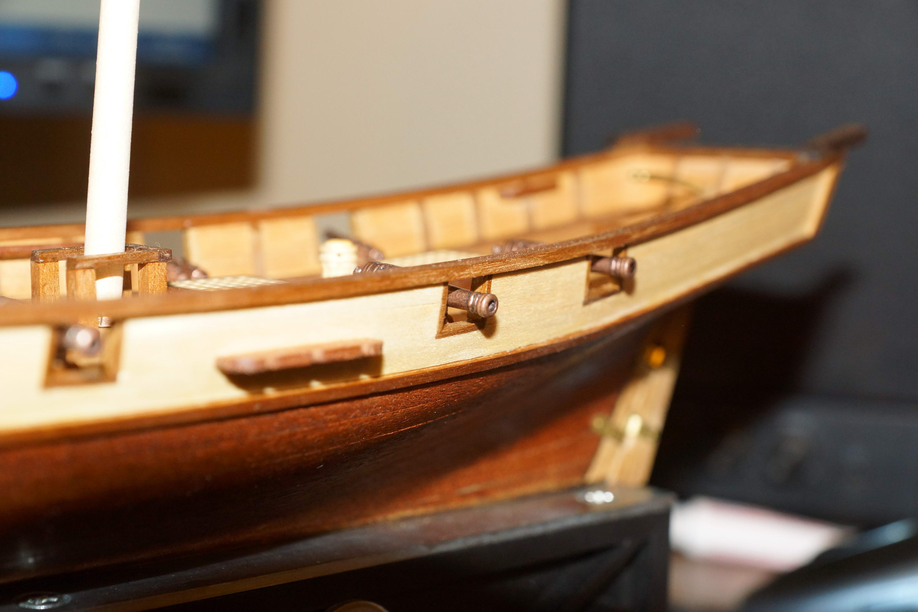

Закрепил пушки и продолжаю облагораживать бушприт
Уважаемый Вампир! Однажды, любуясь вашей моделью, кто-то вас спросит:
- Скажите, а как заряжались орудия?
Дело в том, что данные орудия не казнозарядные. Вы сделали слишком короткий брюк, дульный срез ствола орудия не выходит из пушечного порта, и канонирам пришлось бы заряжать орудие со стороны внешней поверхности борта. Есть смысл срезать брюки, тем более, что визуально они слишком толстые, и поставить новые, такой длины, чтобы канонирам можно было получить доступ к дульной части ствола, не прыгая за борт, а оставаясь на палубе под защитой борта.
День добрый Игорь. Спасибо за комментарий.
Да, я знаю что брюк короткий и орудиям некуда откатываться. На это "упрощение", или ошибку - как угодно - шел сознательно. Толщина же меня и правда раздражает сильнее, но на тот момент другой нити не было. По палубе еще есть работы, так что не исключено, что переделаю.

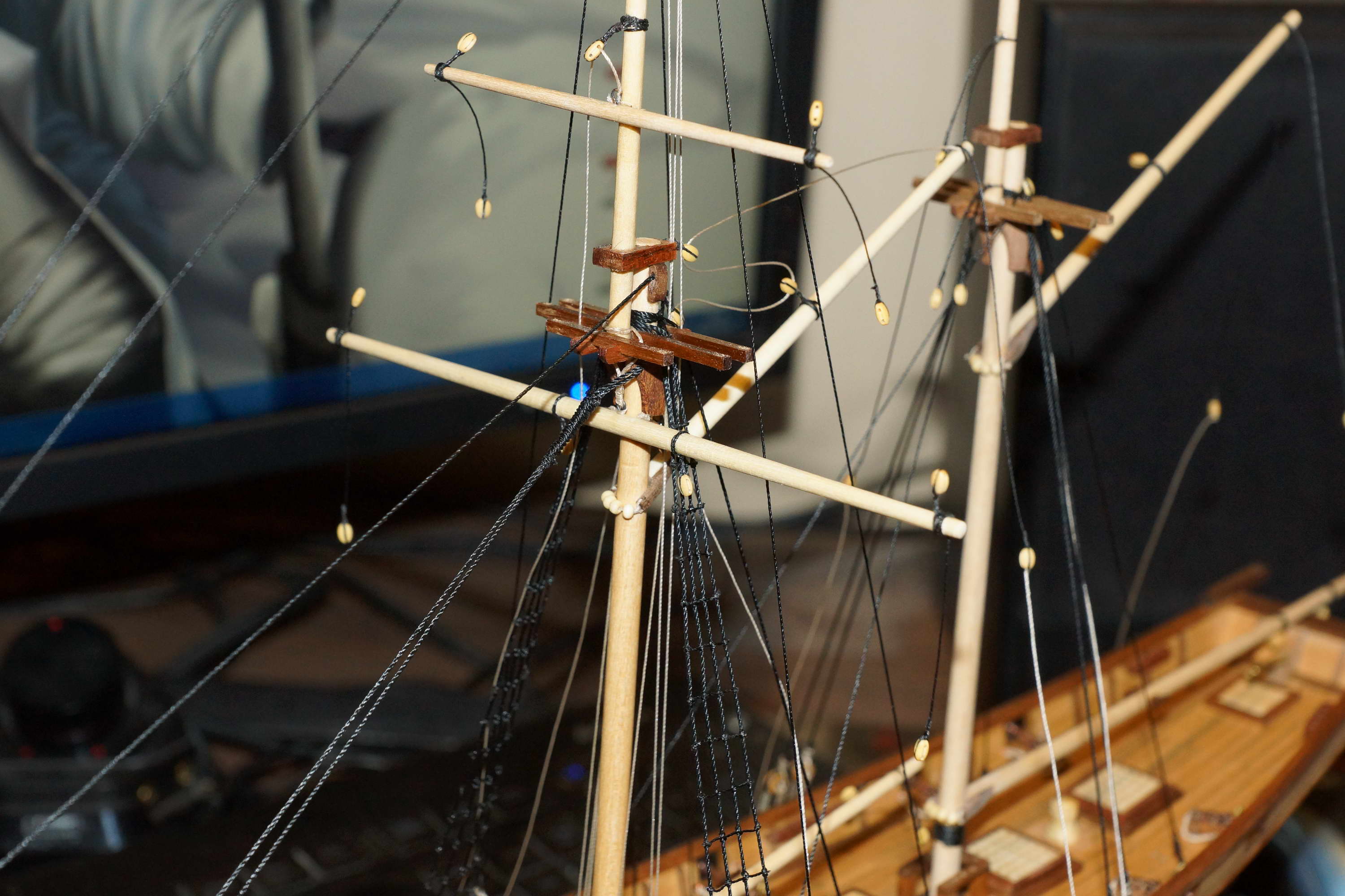

Если речь про якорные, то покупал отдельно, в местном магазине, что бы заменить цепи из набора. Смотрятся лучше, а в плане достоверности цвета - это первая модель и упрощения и отклонения будут, иначе превратится в долгострой. И так идет медленно последнее время. Ванты переделывал три раза. Последний вариант не идеален, но на текущий момент меня устраивает. Буду двигаться дальше...

У меня тоже не близко. Я заказывал в местном магазине с доставкой по почте. Их нити ручной работы хороши, но дороги. Вполне приличная замена им нити Гуетерманн Терра. Значительно лучше родных из набора. На альбатросе почти весь текущий такелаж из них.

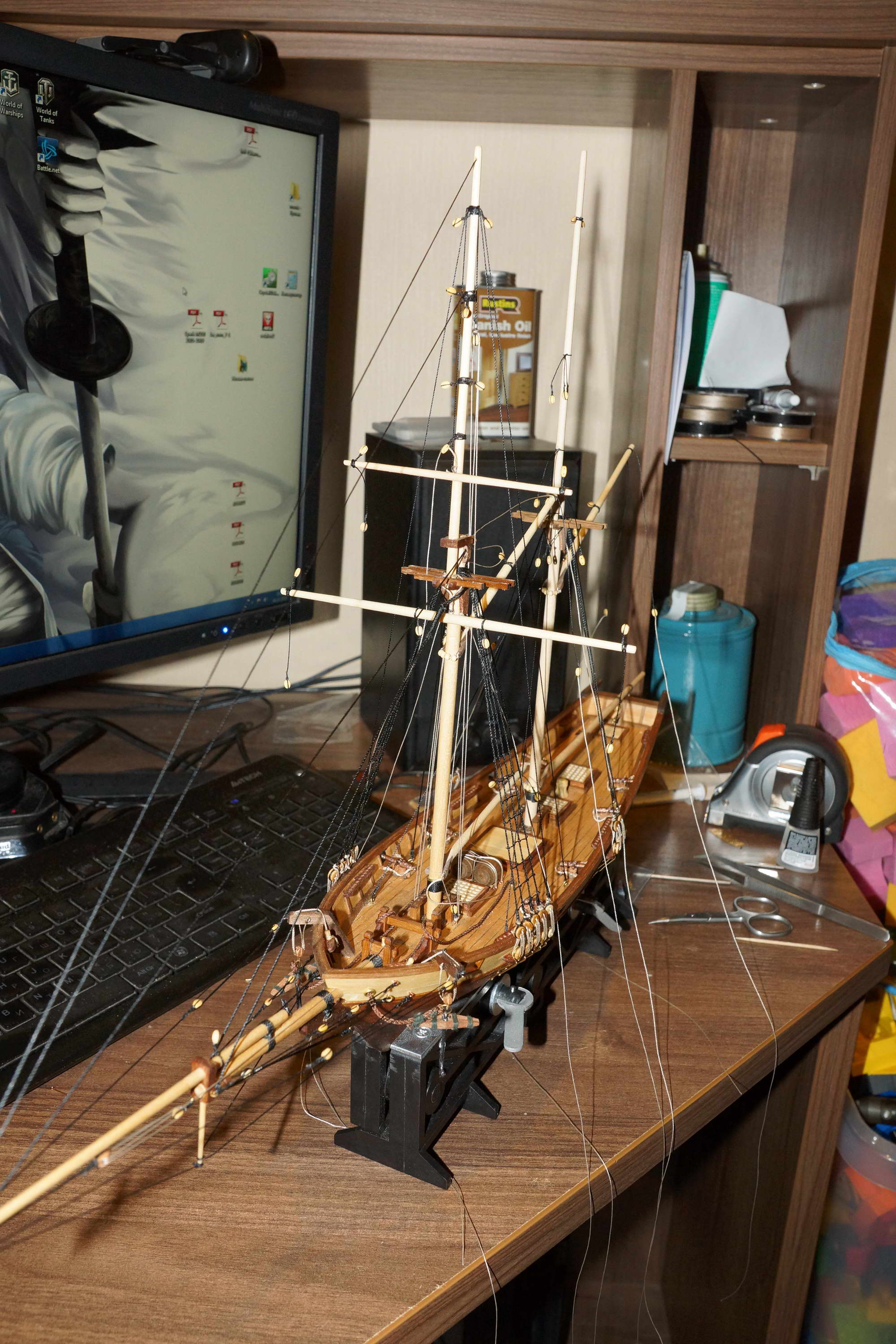

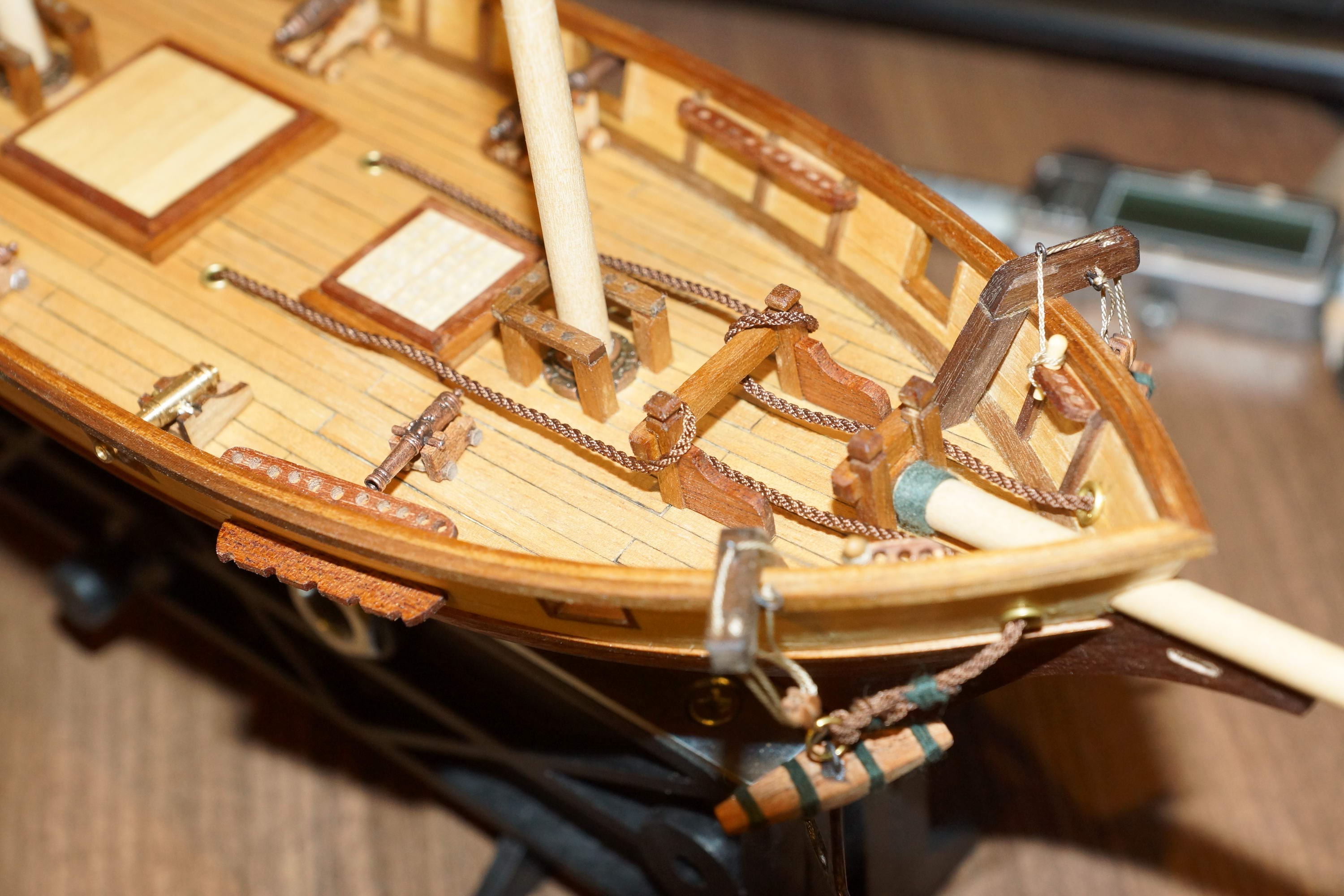

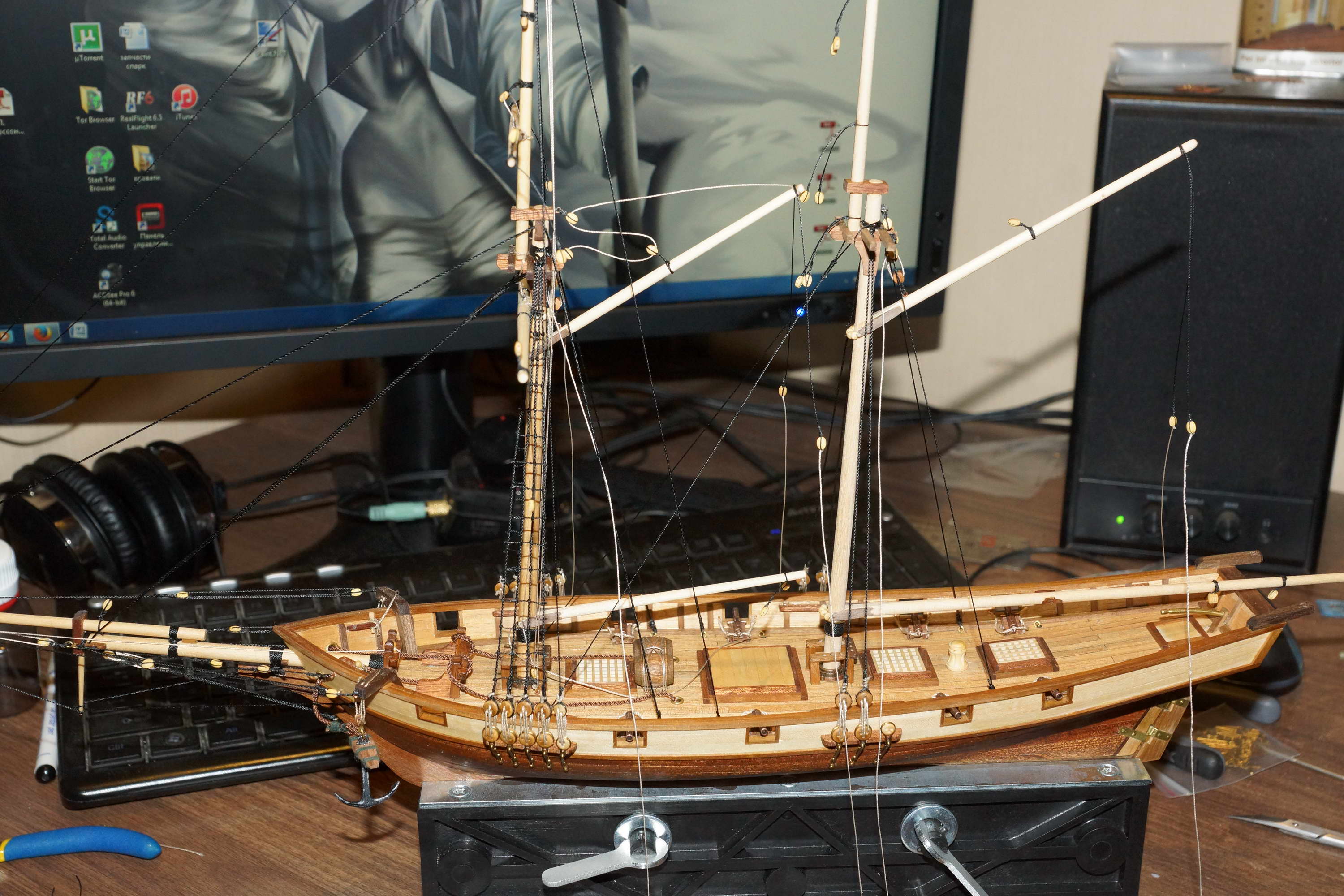

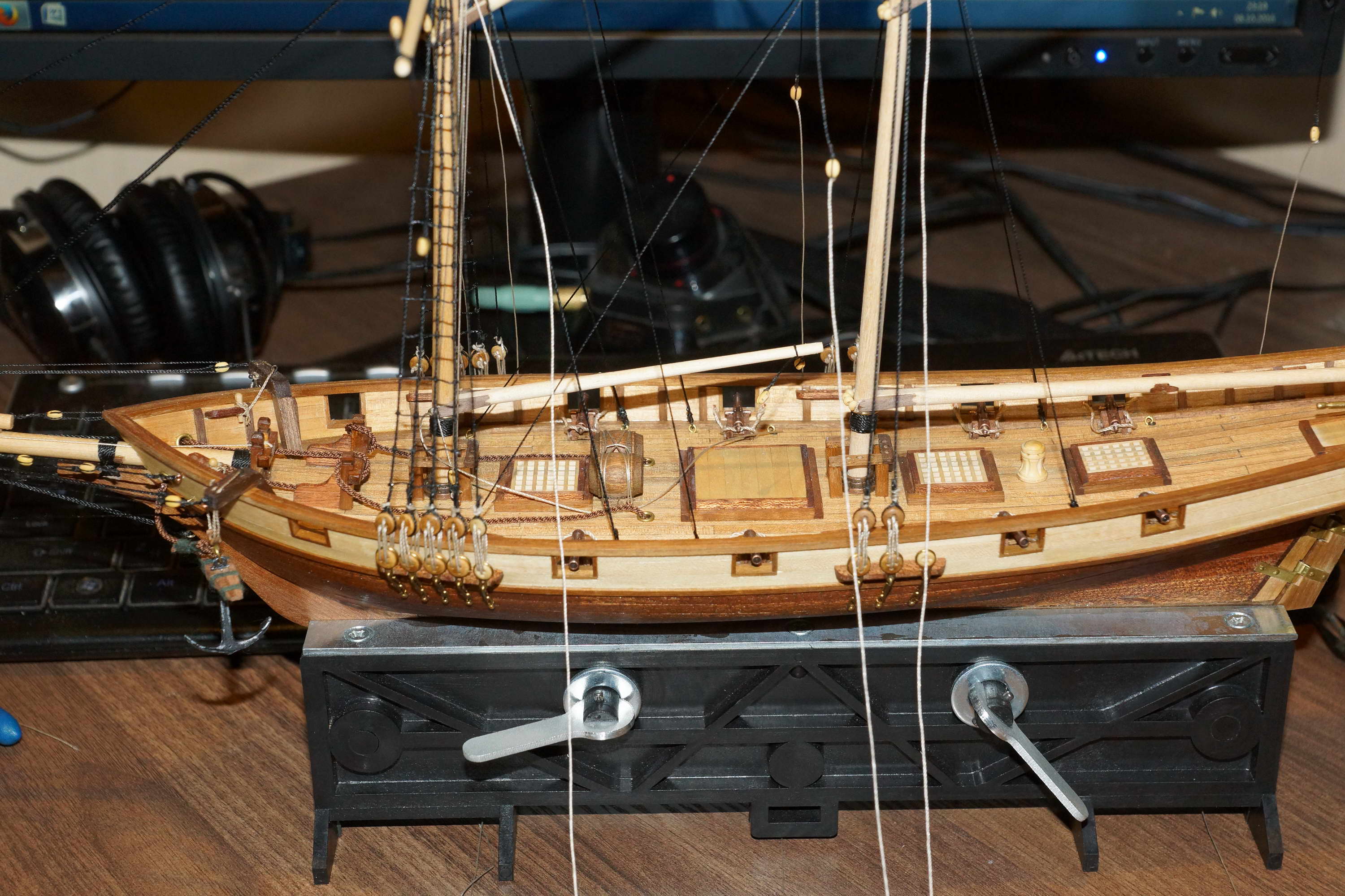

Проект не мертв, я его завершу.
Продолжаю такелаж и реи: Утомительно, но в то же время шхуна все более походит на модель корабля, а не на игрушку. По палубе еще будут ведра и ядра. Ну и переделал брюк на пушках - не идеал, но лучше чем было.
