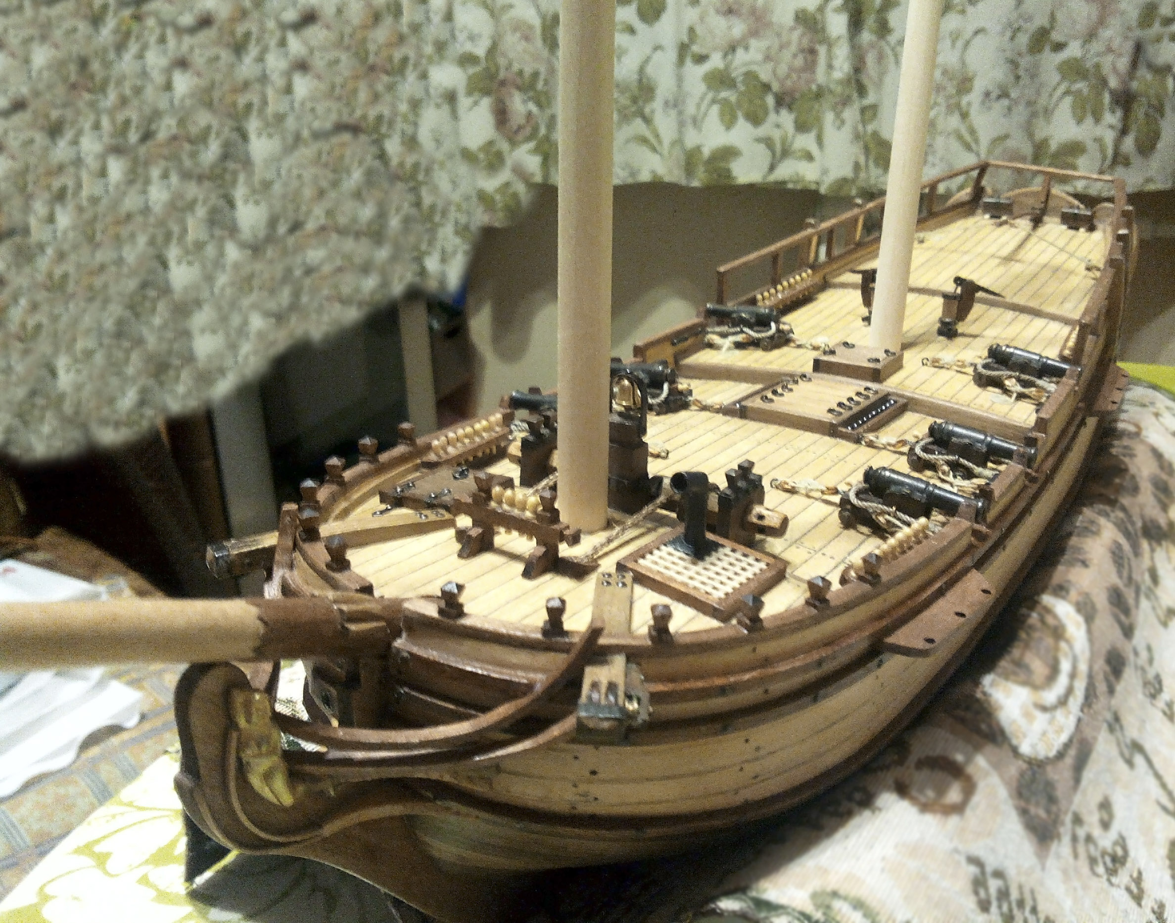

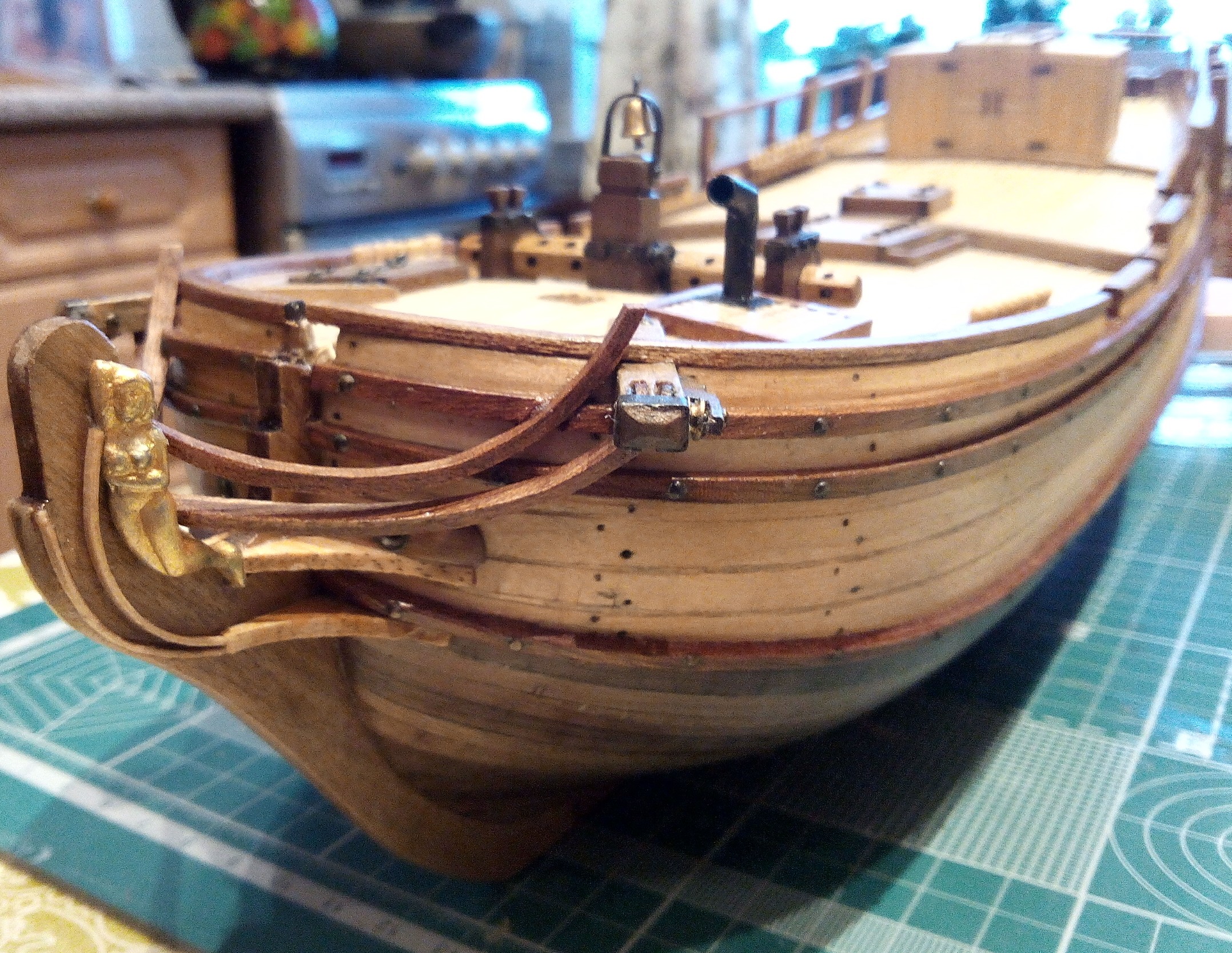

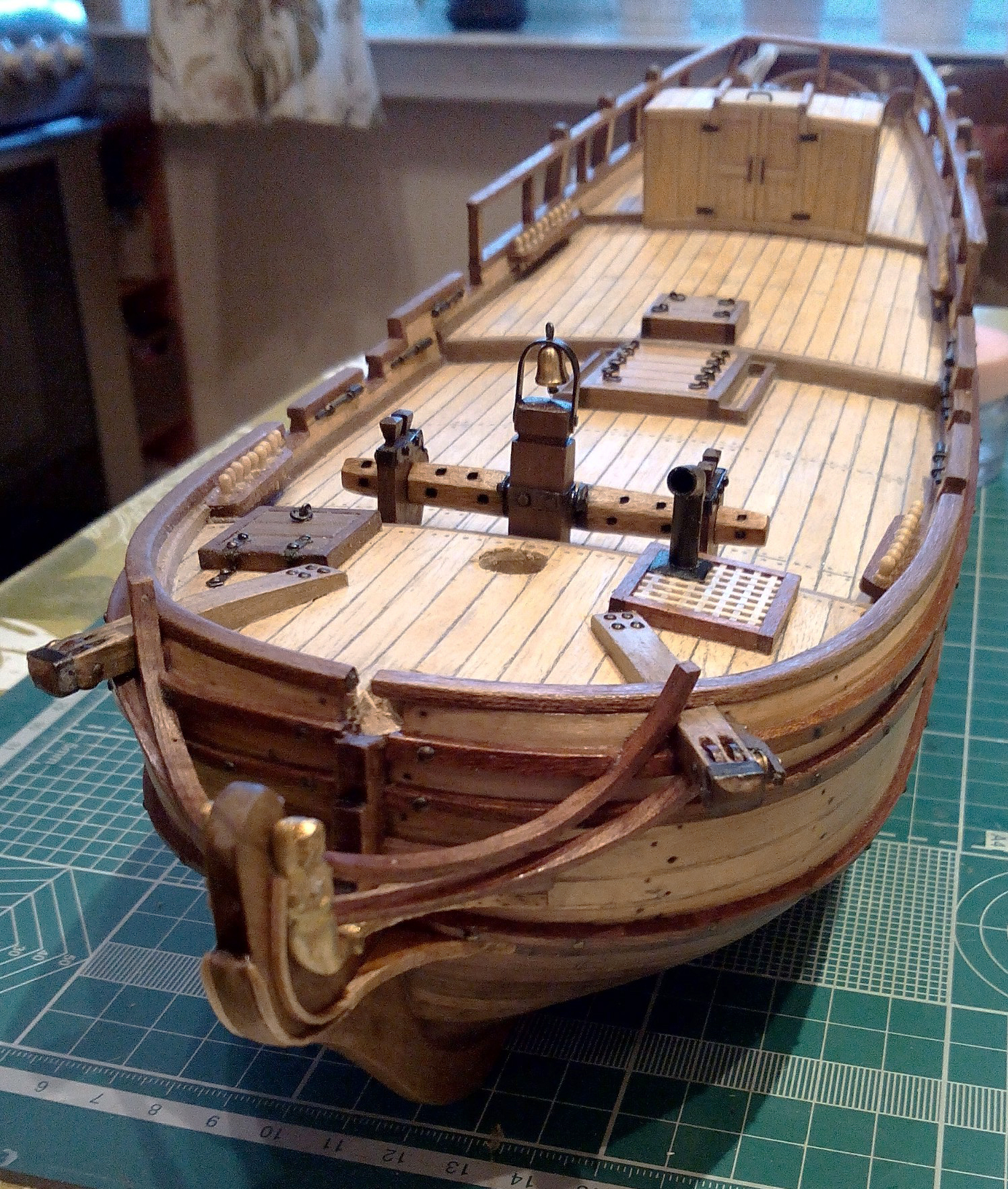

продолжение работы над корпусом.

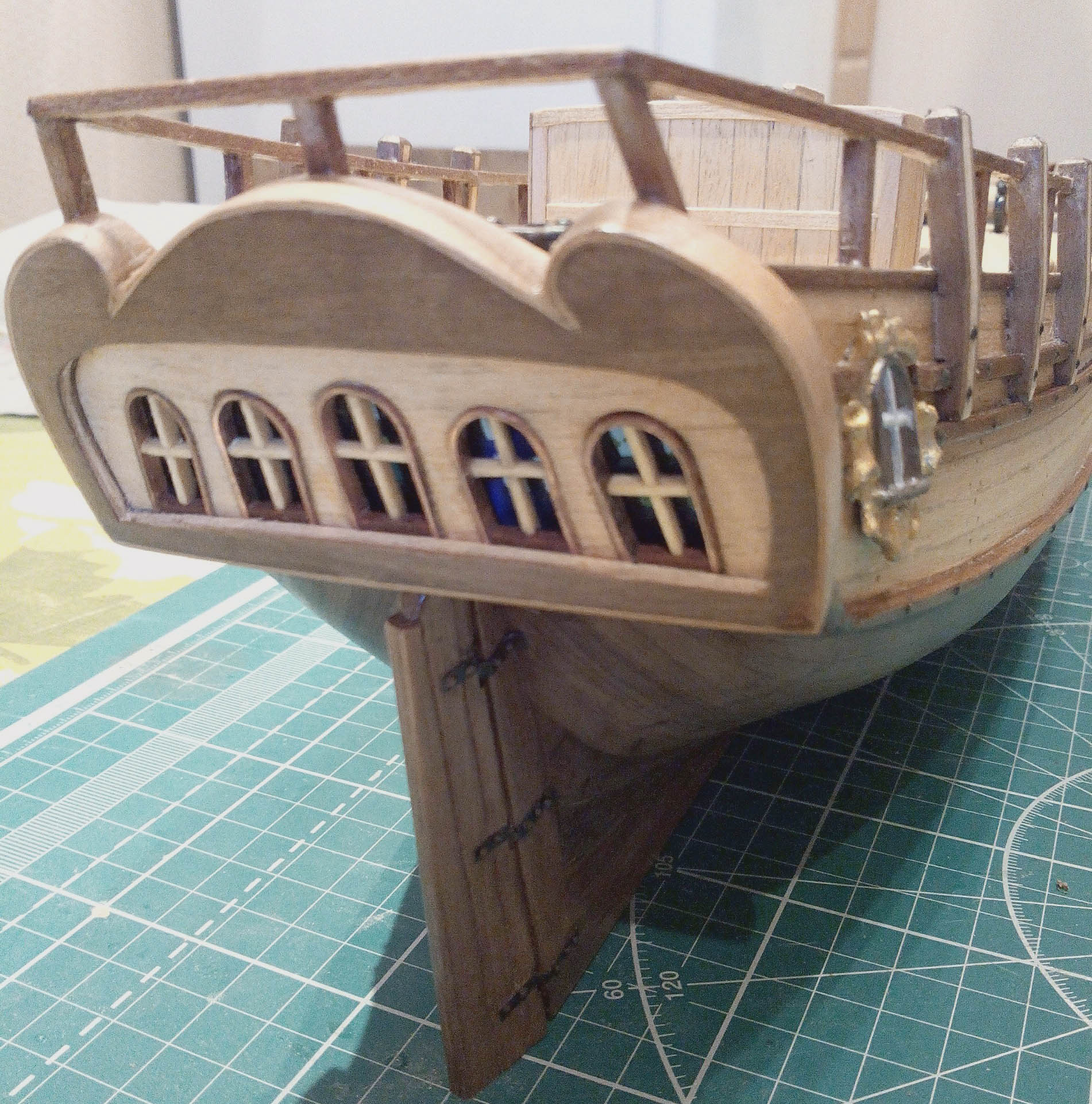

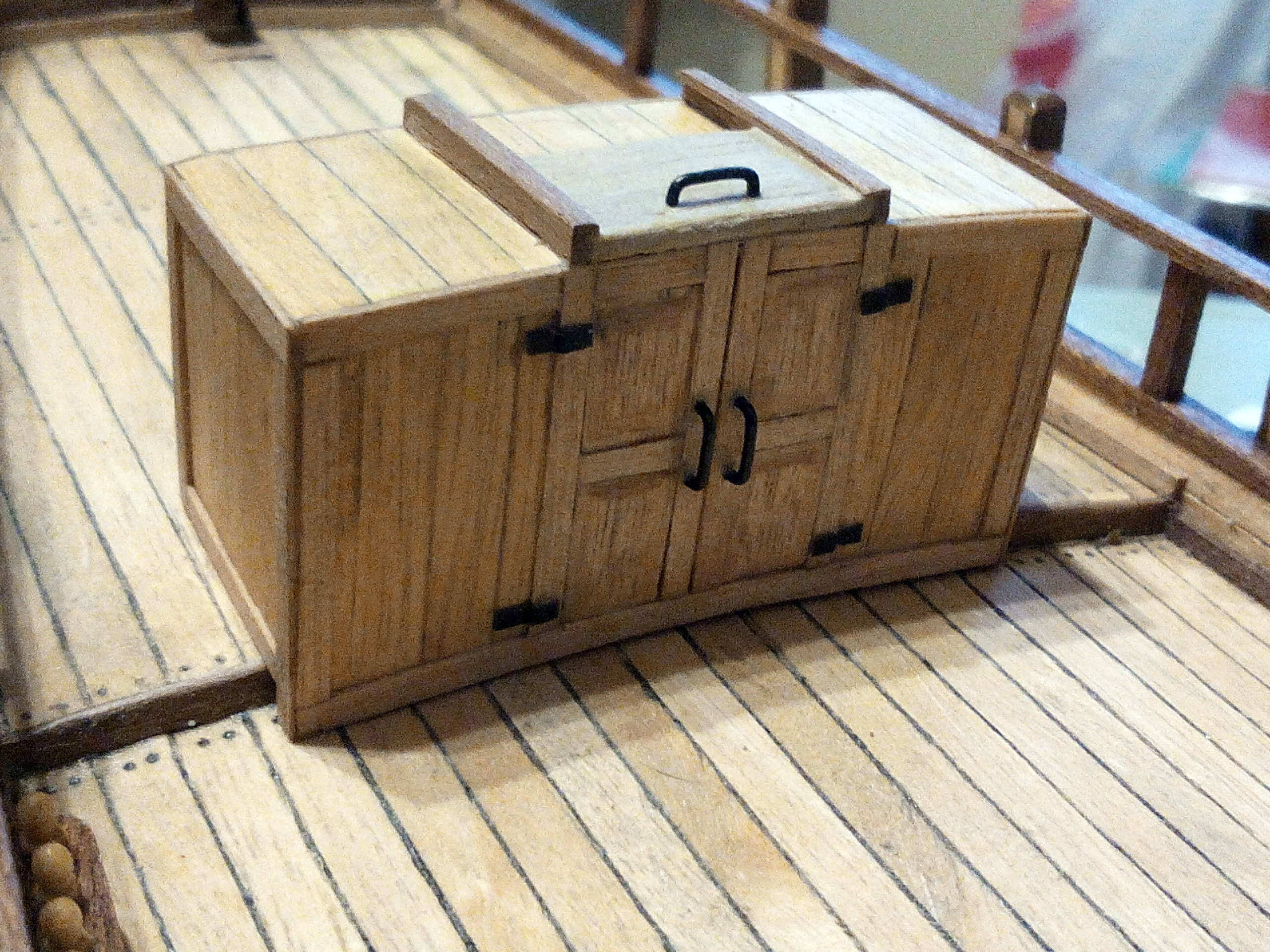

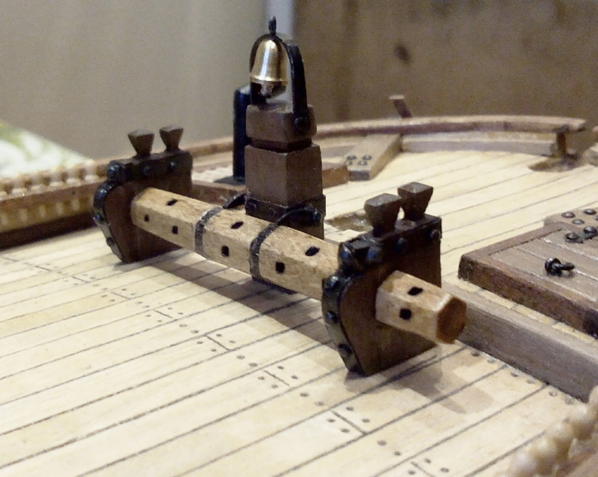

сарайчик

что то фотки вышли фуфловые, возьму зеркалкой поснимаю попозже-сори если что.

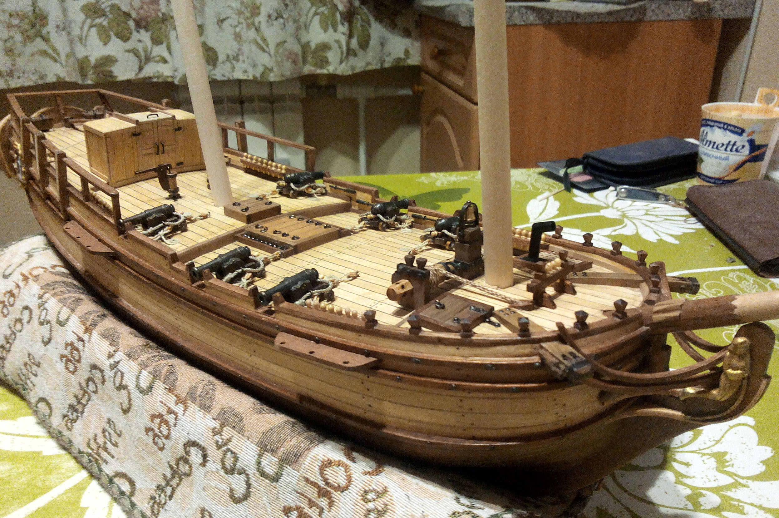

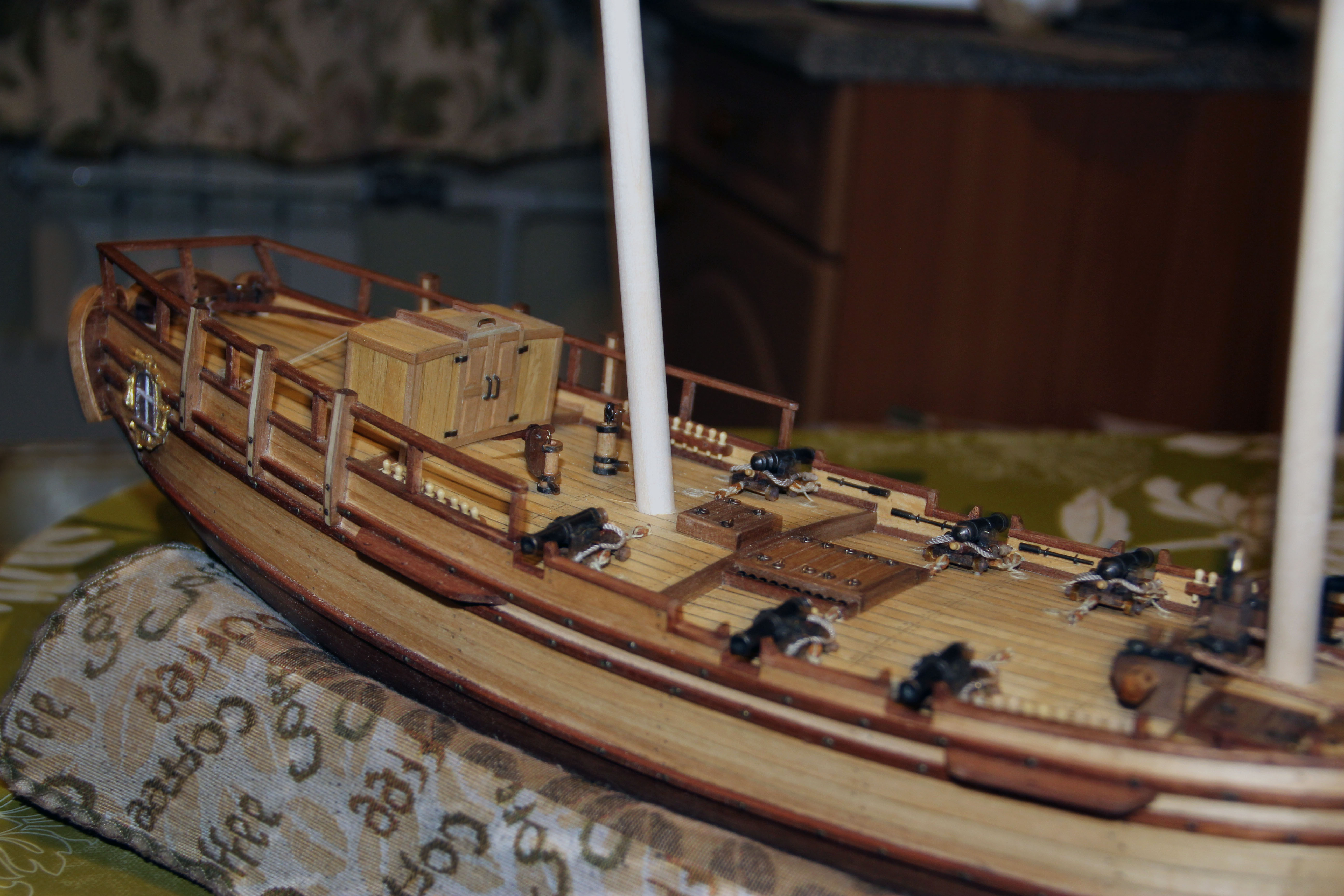

закончил мелочёвку на палубе, приступил к мачтам.

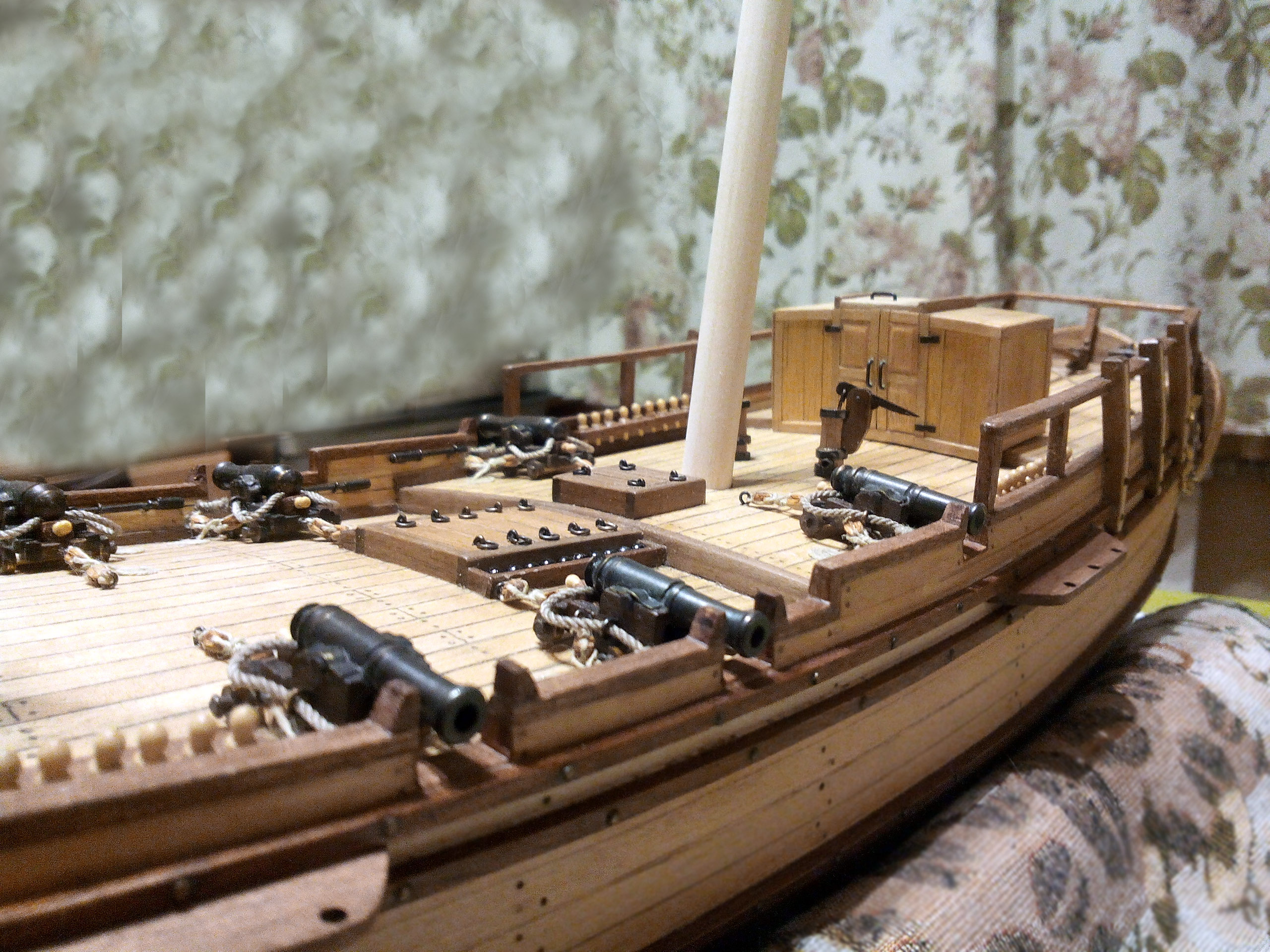

ну ещё один кадрик

Re: Halifax от Constructo
#147 Сообщение Anton »
Владимир, все очень здорово.
Только позвольте вопрос - Вы выкрасили мачты в белый или это кажется из-за вспышки?

#148 Сообщение vovan71rus »
Anton писал(а): Только позвольте вопрос - Вы выкрасили мачты в белый или это кажется из-за вспышки?
Спасибо. Пока не покрывал ничем, предстоят ещё поделки на мачтах.

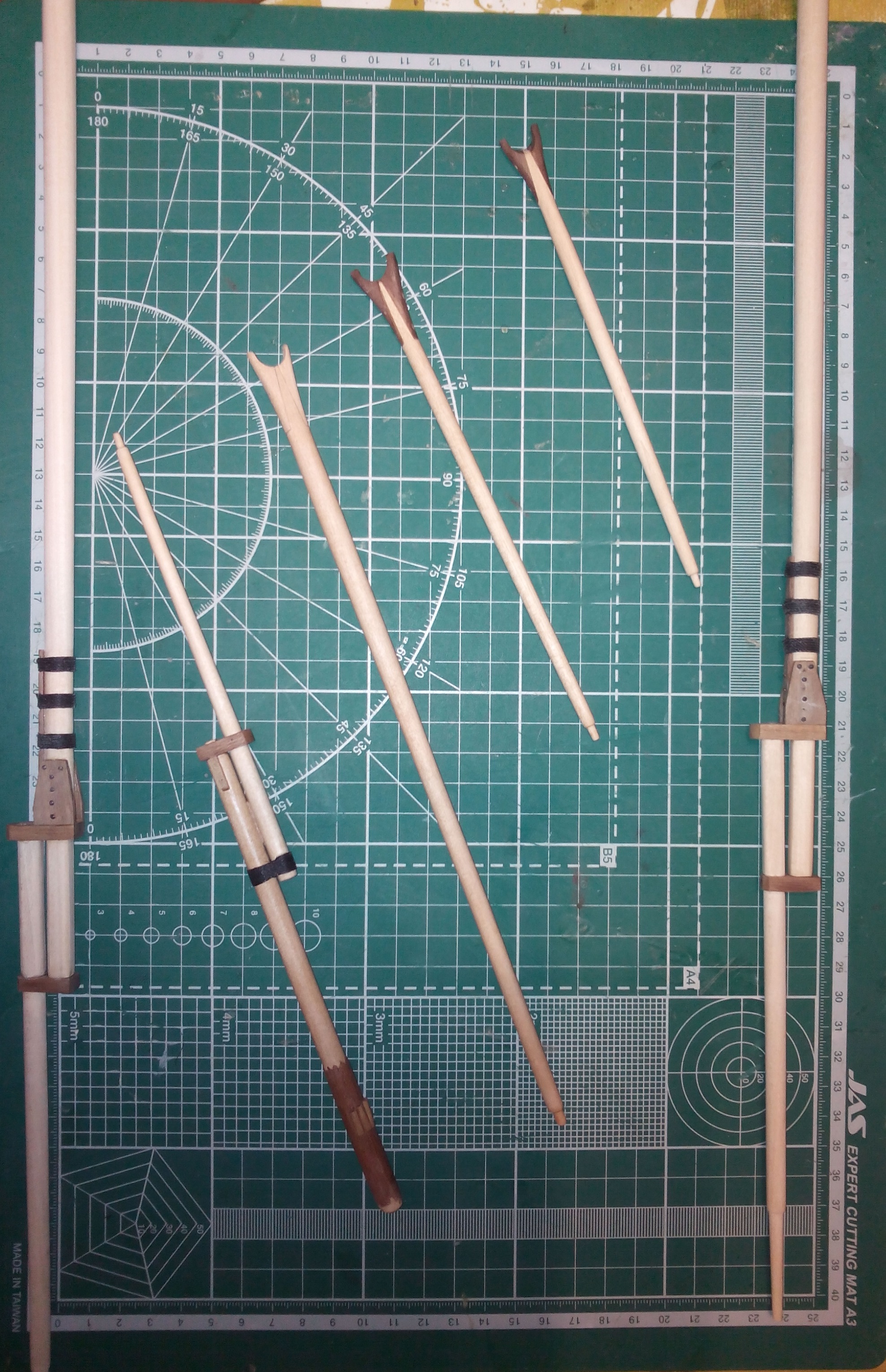

начал делать мачты
