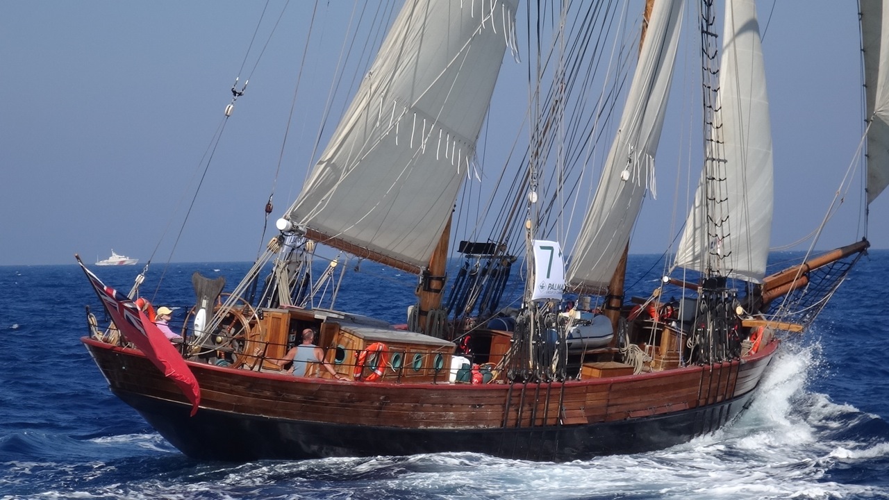

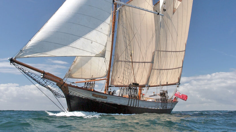

Конечно же, можно. Риф-сезни для взятия рифов появились ещё в 17 веке и существуют до сих пор. Вот нечто, похожее на ваш прототип:

Здравствуйте, Игорь. А где можно узнать, какими делать их на моей моделе? какой длины, на каком участке, два или один ряд?

Сделайте буквально риф-сезни такими, как на фотографиях с моего прошлого сообщения. Прикиньте сами размеры. У гафельных парусов рифы брались не подворачиваним верхней части паруса, а подворачиванием нижней части паруса, вот и представьте, какой длины вам нужен сезень, чтобы свернуть нижнюю часть паруса и обвязать его "в колбаску". Точных цифр всё равно не сказать, на длину влияло много факторов - от качества парусины до навыков экипажа. Опять же, сезни изготовлялись (плетением) вручную, и на каждом корабле они всё-таки отличались друг от друга. Однако, фотографии с прошлого моего сообщения есть реальные риф-сезни с реальной длиной и реальным же количеством риф-бантов (один-два, в нижней трети паруса). К сожалению, я сейчас в путешествии, и выхожу в Сеть "с калькулятора", поэтому не могу вам помочь картинками толковыми или ссылками.
