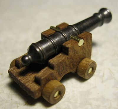

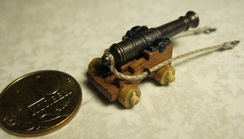

loMaster писал(а):Явно упрощение набора...Пришлось дорабатывать
Это, наверное, общая беда большинства наборов. В моем Кореловском Грейхаунде тоже должны были быть вот такие пушки.
Тоже пришлось дорабатывать, хотя бы по минимуму, на уровне брюка, накладок на цапфы, деревянных осей и имитации клина вертикального наведения. На большее я в сотке не пошел. :)
