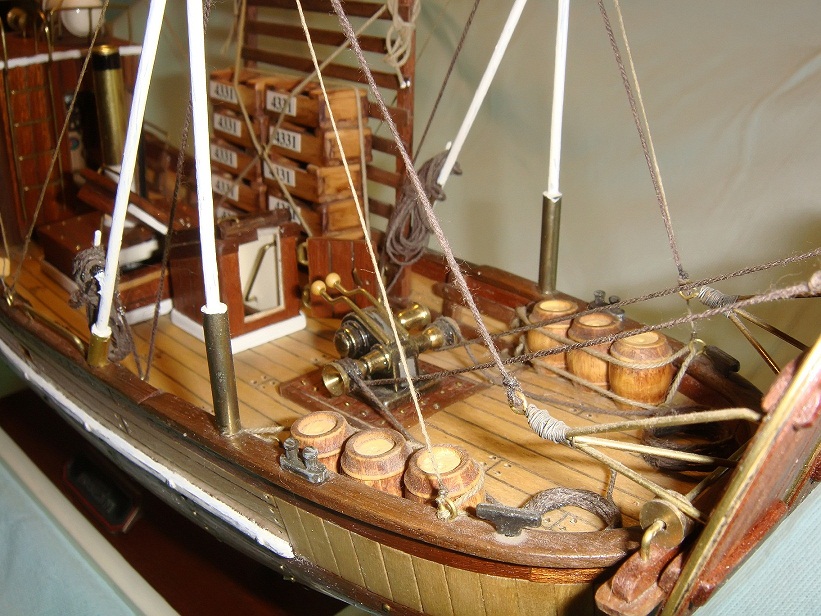

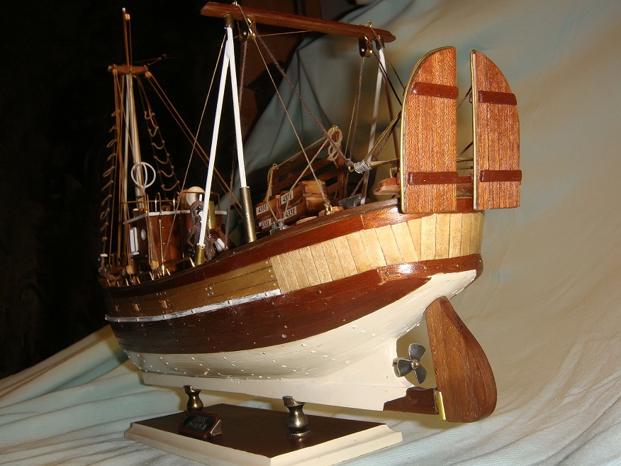

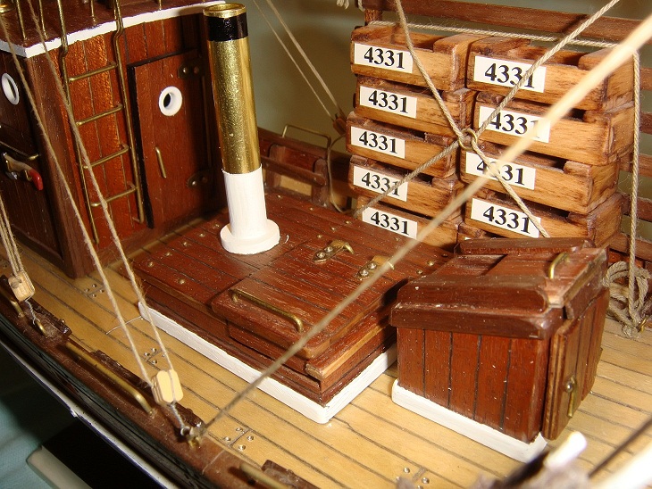

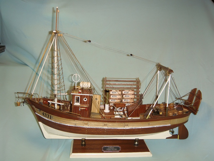

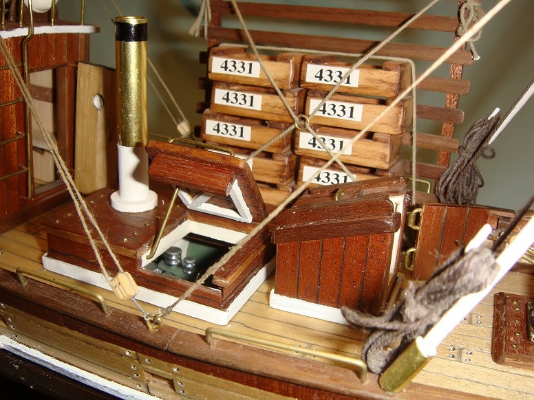

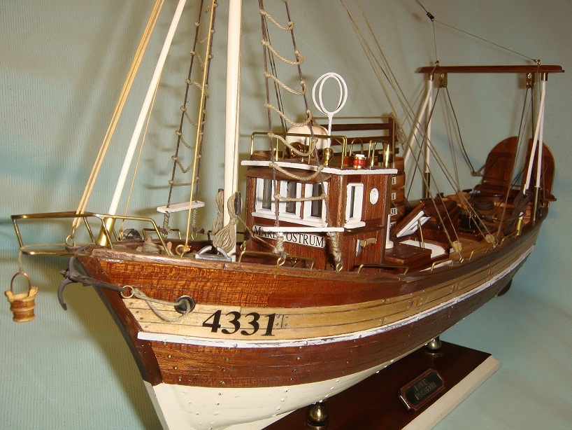

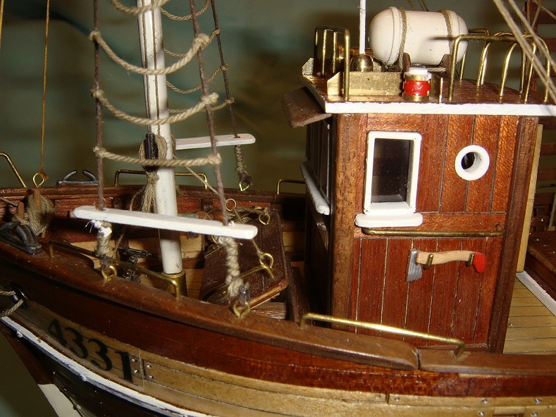

Всем доброго время суток! Вот и я закончил работу по своему Mare Nostrum! Собирал больше года в основном по выходным под пивко и иногда вечерами, ну в общем я вполне доволен результатом, хотя сейчас сделал бы многое подругому. В общем прошу любить,жаловать,и конечно оставлять ваши мнения и коментарии.

отлично! цветовая схема очень понравилась - такой нарядный и живой кораблик получился. ну и всякая приятная мелочевка тоже очень к месту - поручни, бочки, ведроАйвар писал(а):Всем доброго время суток! Вот и я закончил работу по своему Mare Nostrum! Собирал больше года в основном по выходным под пивко и иногда вечерами, ну в общем я вполне доволен результатом, хотя сейчас сделал бы многое подругому. В общем прошу любить,жаловать,и конечно оставлять ваши мнения и коментарии.

Понравилась моделька.
Очень симпатишная )))))
Буду у Вас "воровать" идеи. На свой Паламос ........... топорик хочу, и может лесенку сделаю.
Что НЕ понравилось — это покраска. Положить качественно у меня не получалось. Потому решил не делать. И у Вас она режет глаз.
Так же некоторые узлы не очень красиво смотрятся.

Да и второй борт надо бы сфоткать, для полноты восприятия.

Всё классно, но ... ведро я бы переделал
Нет серьёзно, оно очень бросается в глаза, как яркая, обращающая на себя внимание деталь. А выглядит грубовато, особенно на фоне отличных лееров, - слишком толстые, утрированные стенки, про ушки я вообще молчу. Я бы тут даже заморочился изготовлением ведра из фольги с везерингом и т.п.

Ссылки нетути... Я просто в общих чертах описал процесс, а нюансов много. Фольгу можно взять из разного материала, с учётом дальнейшего окрашивания (возможно химического). Развёртку стенок можно сделать на глазок, а можно и в специальной проге (картонщики такие используют для получения объёмных фигур). Можно просто выточить деревянный болван, на нём согнуть фольгу, обрезать, аккуратно снять, слегка промазать изнутри легкоплавкой пастой и спаять мягким пламенем.
В общем вариантов море, я лишь хотел сказать, что оно того стОит, т.к. уж очень эта деталь обращает на себя внимание. А заменить её совсем просто, это даже не такелаж.

Полностью с вами согласен про ведро, но что было то иповесил. Всё в наших силах, будет время переделаю спасибо за совет!
