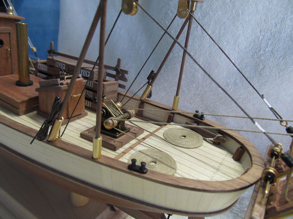

Теперь продолжу рассказ о постройке: ходовую рубку решил немного переделать: изготовил действующую дверь "купе" и некое подобие интерьера. Изнутри рубка обшита светлыми рейками. Приборы-это некий собирательный образ, нарисовал в ворде и распечатал на принтере.Ходовые огни и линза прожектора - отпиленные верхушки светодиодов. Все подробности на фото.

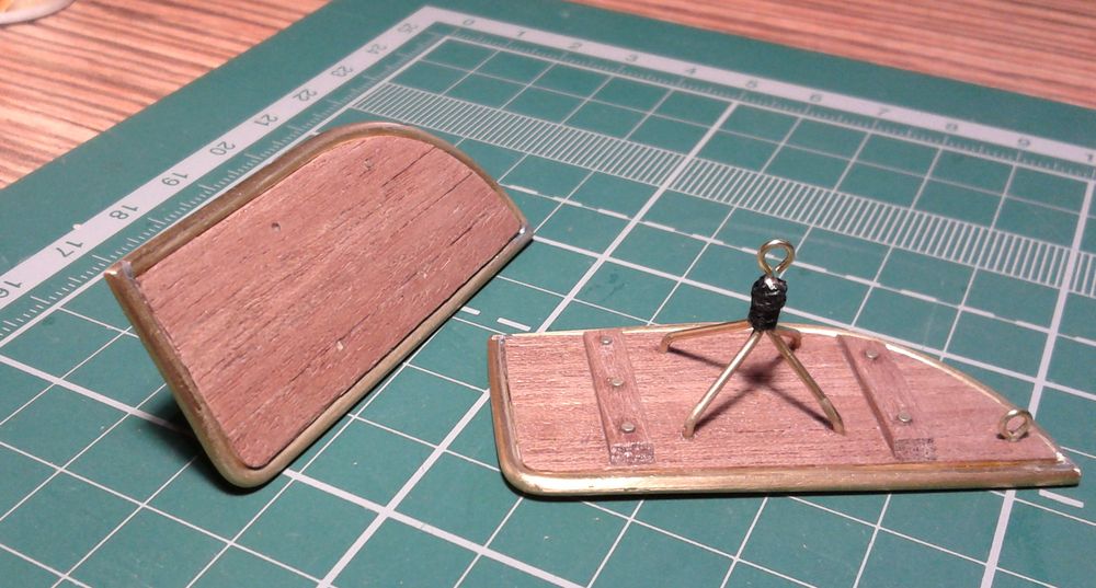

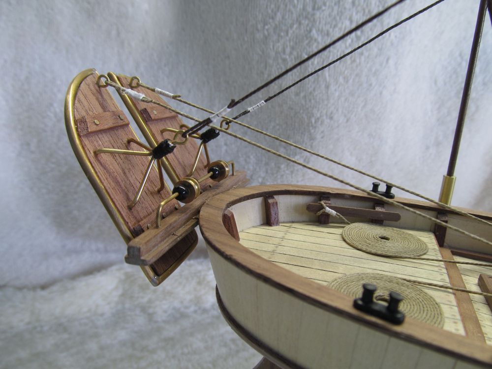

Продолжаю заниматься разными дельными вещами, производитель предлагает выгнуть окантовку траловых досок одной деталью, мне это показалось не технологично, поэтому сделав пропилы в торцах спаял две детали, излишки припоя и проволоки удалил с помощью гравера. Остальные элементы не вызвали при изготовлении каких либо трудностей, Мачту заужал в импровизированном токарном станке: дрель зажатая в зажиме и маленькие тиски с зажатой трубкой в роли задней бабки, ножик и шкурка в качестве резцов. Руль данный в наборе, оказался мягко говоря не по размеру, пришлось его перепилить.

Разобравшись с элементами, имея готовый корпус - почему бы не приступить к сборке :?: Наверное это самый приятный момент в процессе изготовления модели, ведь начинает проявляться контур, различные детали модели :!: Для меня было довольно трудно подогнать надстройки к кривизне палубы, но вроде все получилось. Как и говорил огорчило отсутствие подставки, но походив по хоз магу прикупил пару цельных разделочных досок (70 р. за штуку), а в мебельной мастерской мне её красиво отторцевали и выточили держатели (100 р.)

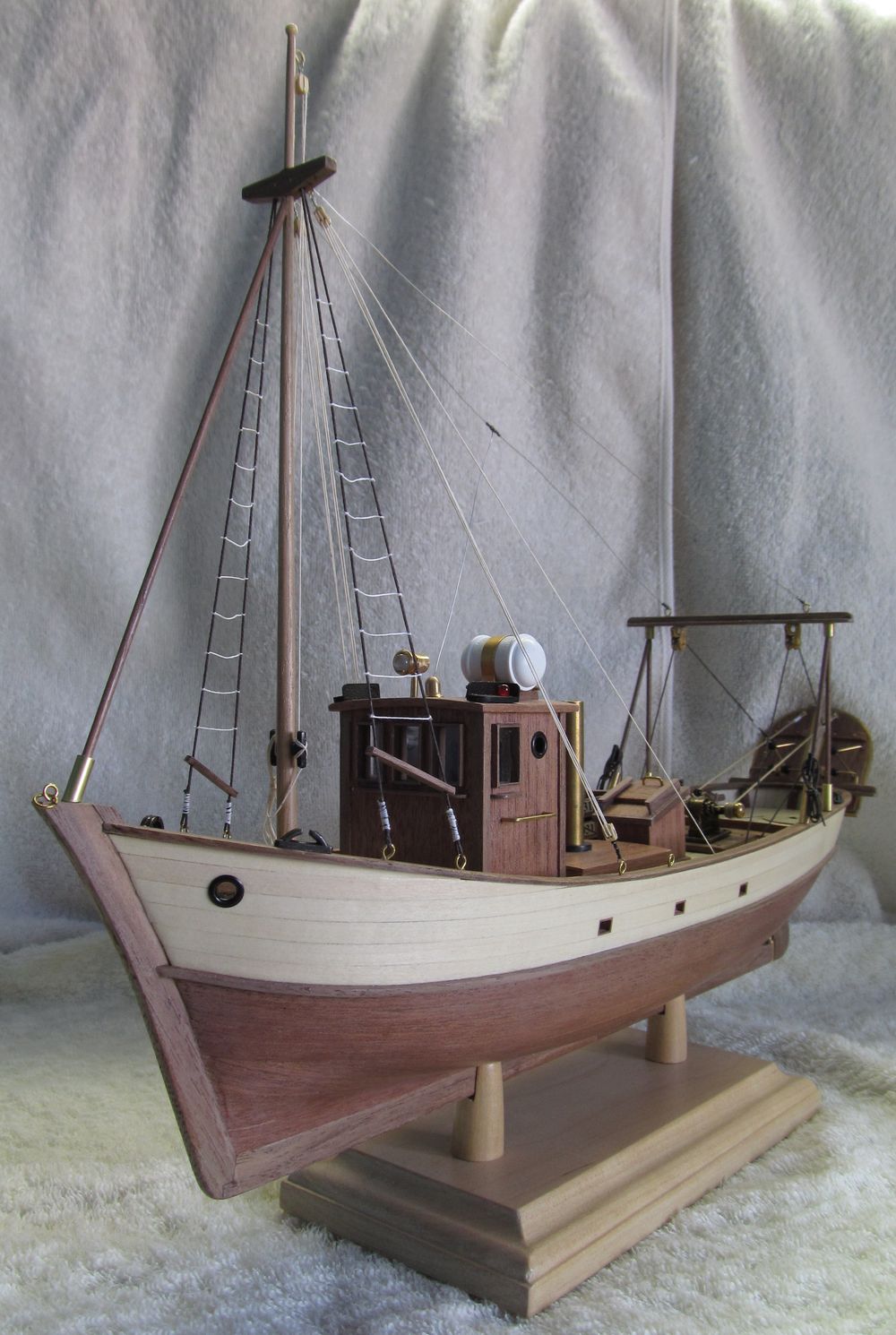

Ну вот подошла к концу моя двух месячная работа по изготовлению модели. В итоге хочется сказать что набор от Artesania Latina-Mare Nostrum является отличным набором для начинающих моделистов, получился некий собирательный образ рыболовного тральщика. Отсутствие сложных моментов при изготовлении не отпугнуло меня от желания в дальнейшем делать модели кораблей, уже кое-что приметил из парусников. Итоговые фотки выкладываю, конструктивная критика, вопросы приветствуются.

И еще несколько фото :D
