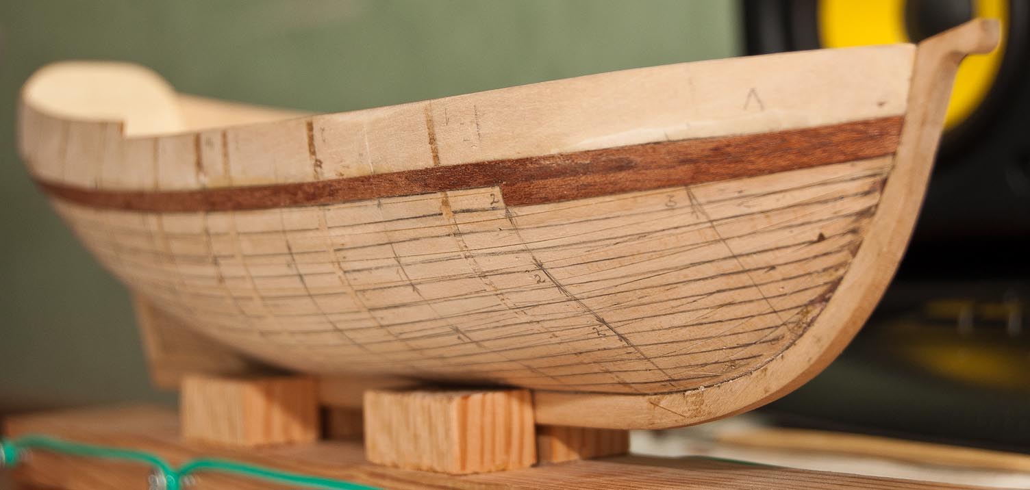

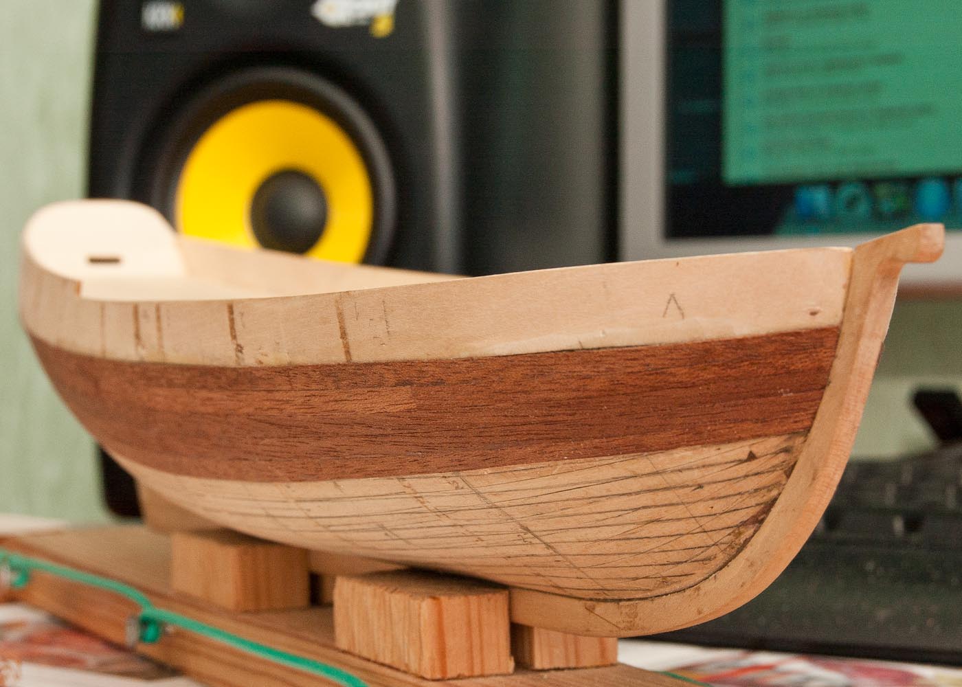

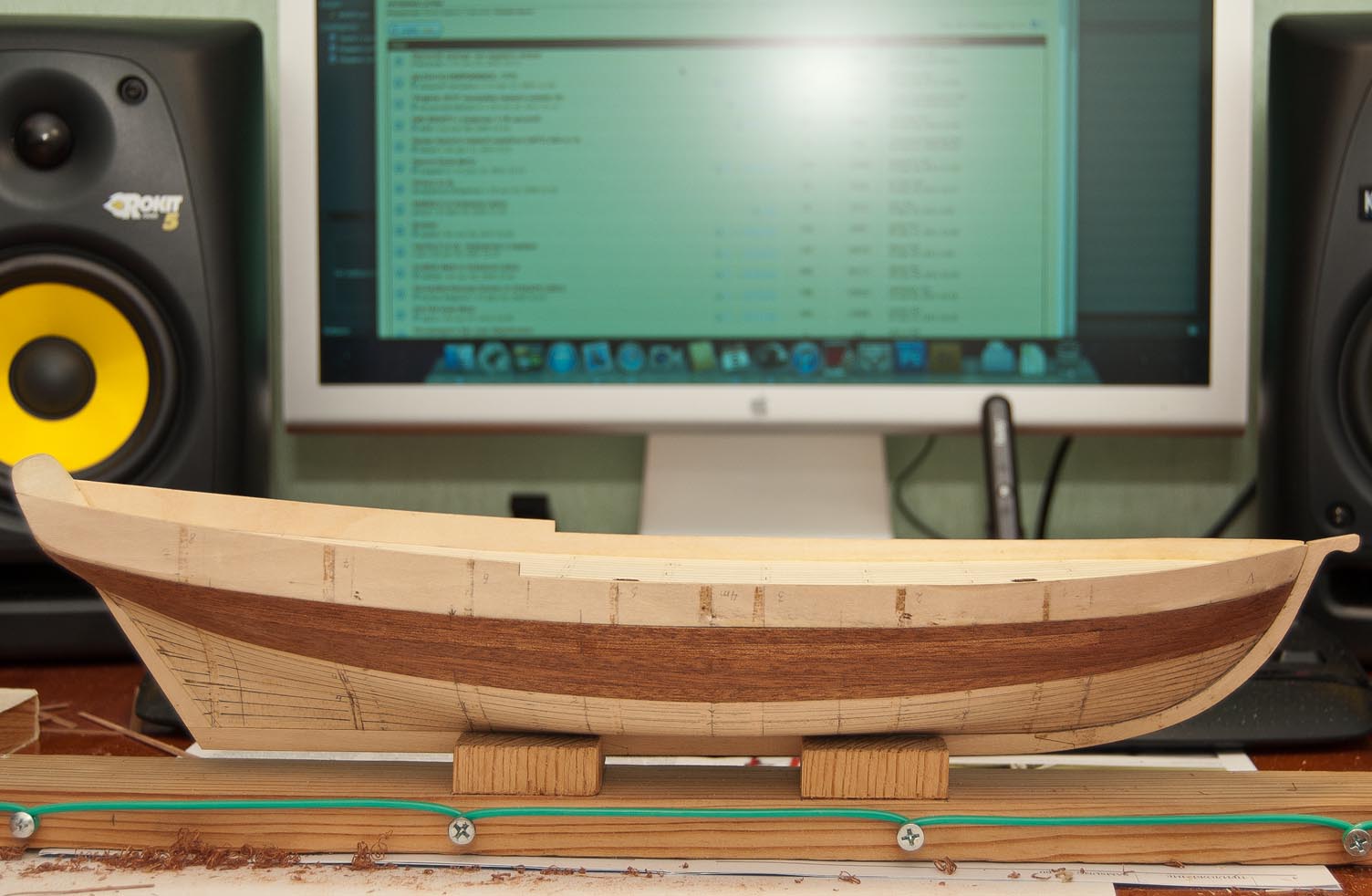

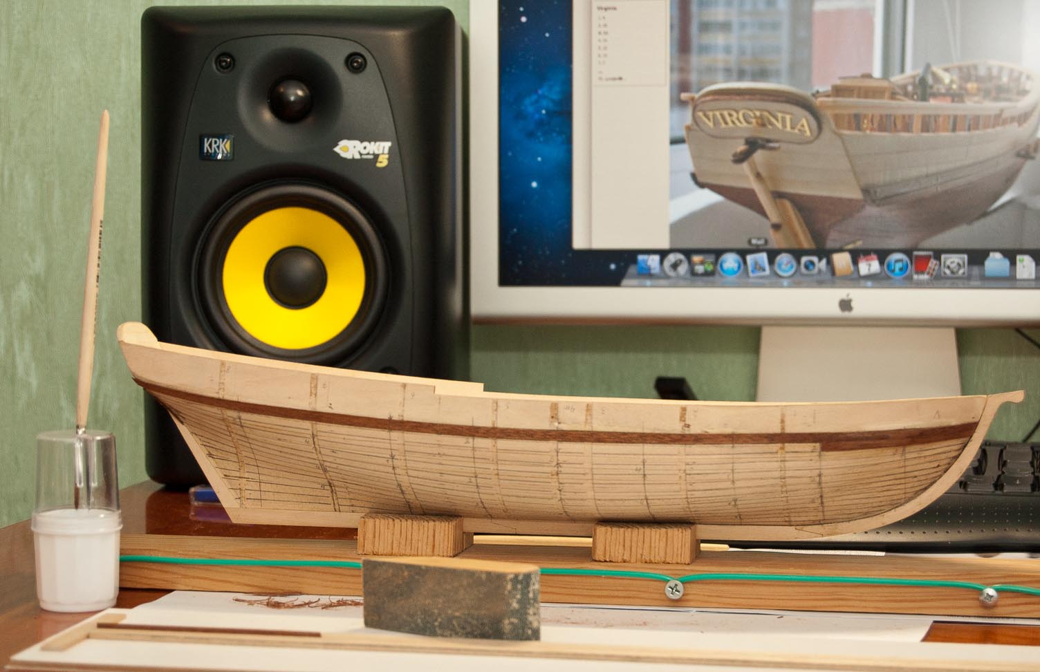

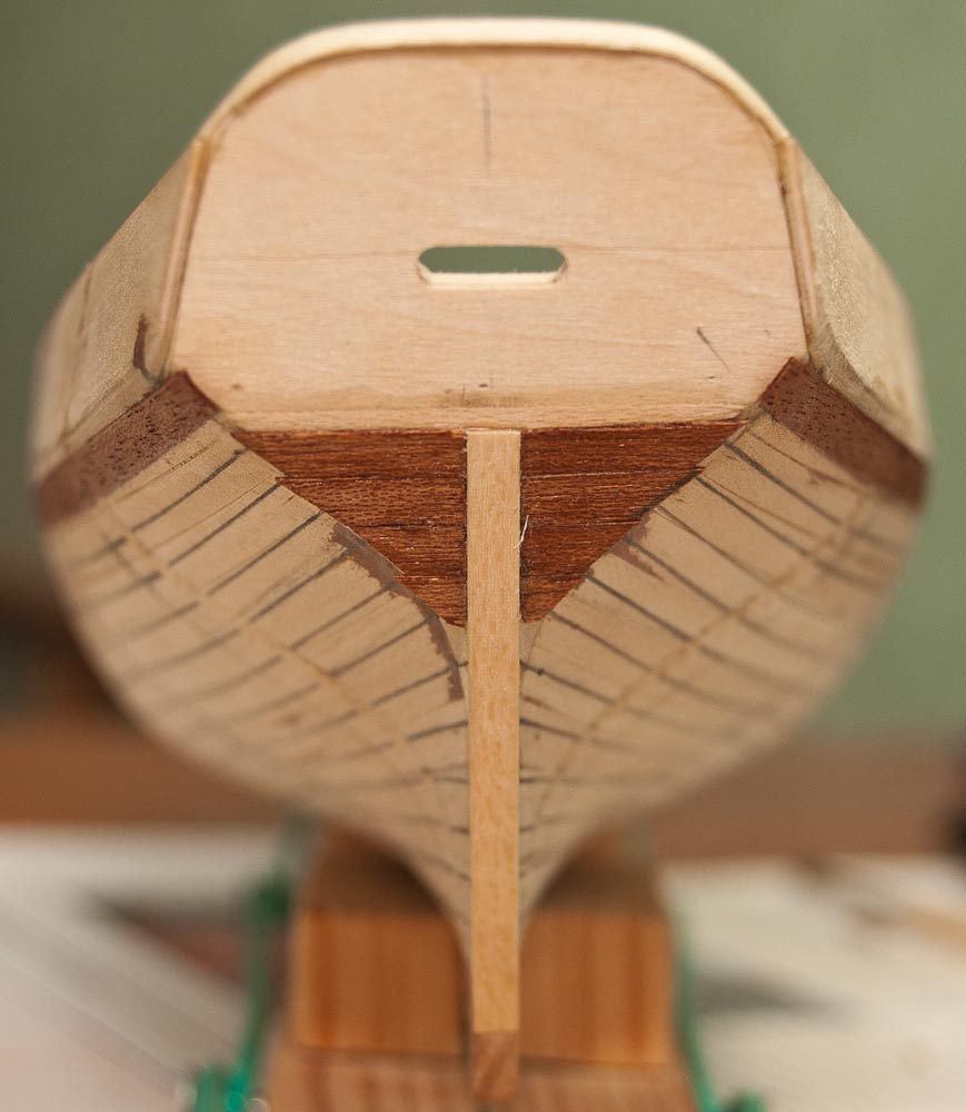

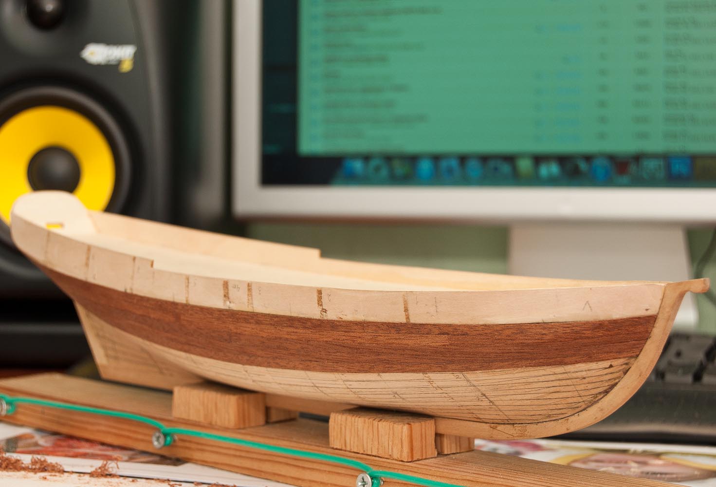

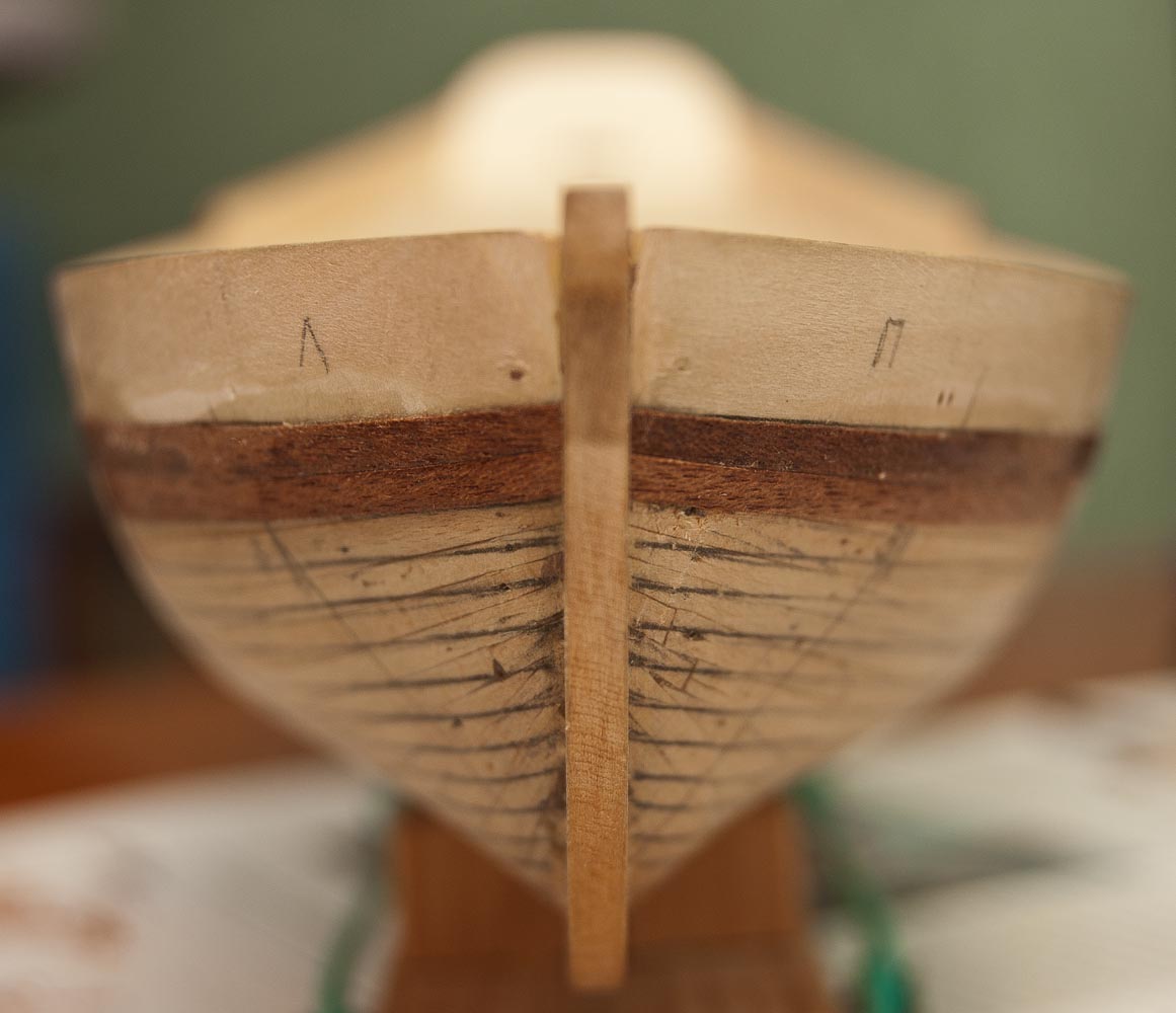

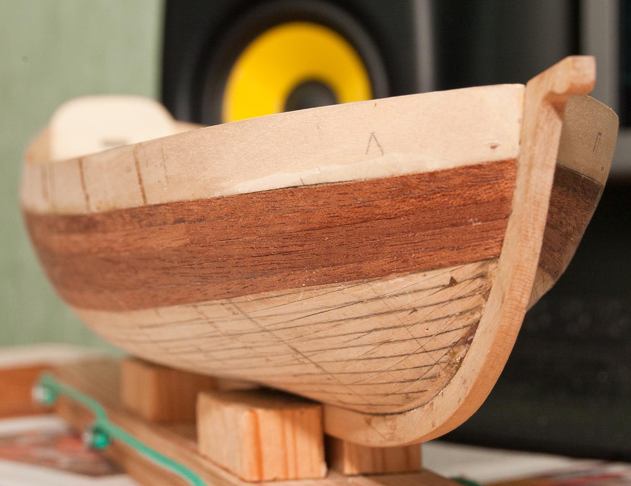

Наконец-то добрался до чистовой обшивки :) . После разметки носовой части была произведена разметка раскладки в "три доски". Исходя из масштаба 1:41 была вычислена длина досок (на реальных кораблях использовались доски длиной 6-8 м.). Разметка делалась от верха борта начиная с мидл-шпангоута - он поделил по середине первую доску. Затем я приступил к приданию рейкам чистовой обшивки необходимых размеров и формы в соответствии с разметкой. Рейки правого и левого борта обтачиваются одновременно, чтобы их размеры и форма были идентичны, в последствии это поможет избежать несимметричности обшивки правого и левого борта. Обработку реек я веду с помощью "сухарика" со шкуркой средней зернистости (100). Если необходимо сточить много материала лишнее удаляется модельным ножом или маленьким рубанком, затем зашкуривается "сухариком". Далее, чтобы придать необходимый изгиб рейкам в соответствии с обводами и разметкой корпуса, я прибегнул к помощи нашатырного спирта. Кисточкой обильно смачивал рейки в местах, где необходимо изгибание и фиксировал на несколько минут руками на корпусе, после высыхания рейка легко принимала необходимую форму. Затем наступил момент приклеивания реек к корпусу. Я воспользовался методом приваривания утюгом, описанным неоднократно на этом сайте. Для этого утюг выставляем на температуру в два деления (у меня это между шерстью и х/б), наносим кистью клей на корпус и рейку даем немного подсохнуть и прижимаем пальцами к месту приклеивания. После проглаживаем утюгом одновременно поправляя рейку, так чтобы она оказалась правильно размещена. Способ приваривания утюгом мне понравился, позволяет экономить время и можно исправить ошибки снова нагрев рейку и сместив ее в соответствии с необходимым положением. Пока занимаюсь не спеша обшивкой, на фото первоначальный этап, по завершению работы приложу фотоотчет :wink: .

#68 Сообщение Сергей Родин »
Отлично получается! А меня это ещё поджидает...

Работа по чистовой обшивке продвигается. Не удержался, решил выложить еще фото - закончен первый пояс! :D

#71 Сообщение Roman Roganov »
Очень грамотный подход к обшивке корпуса
