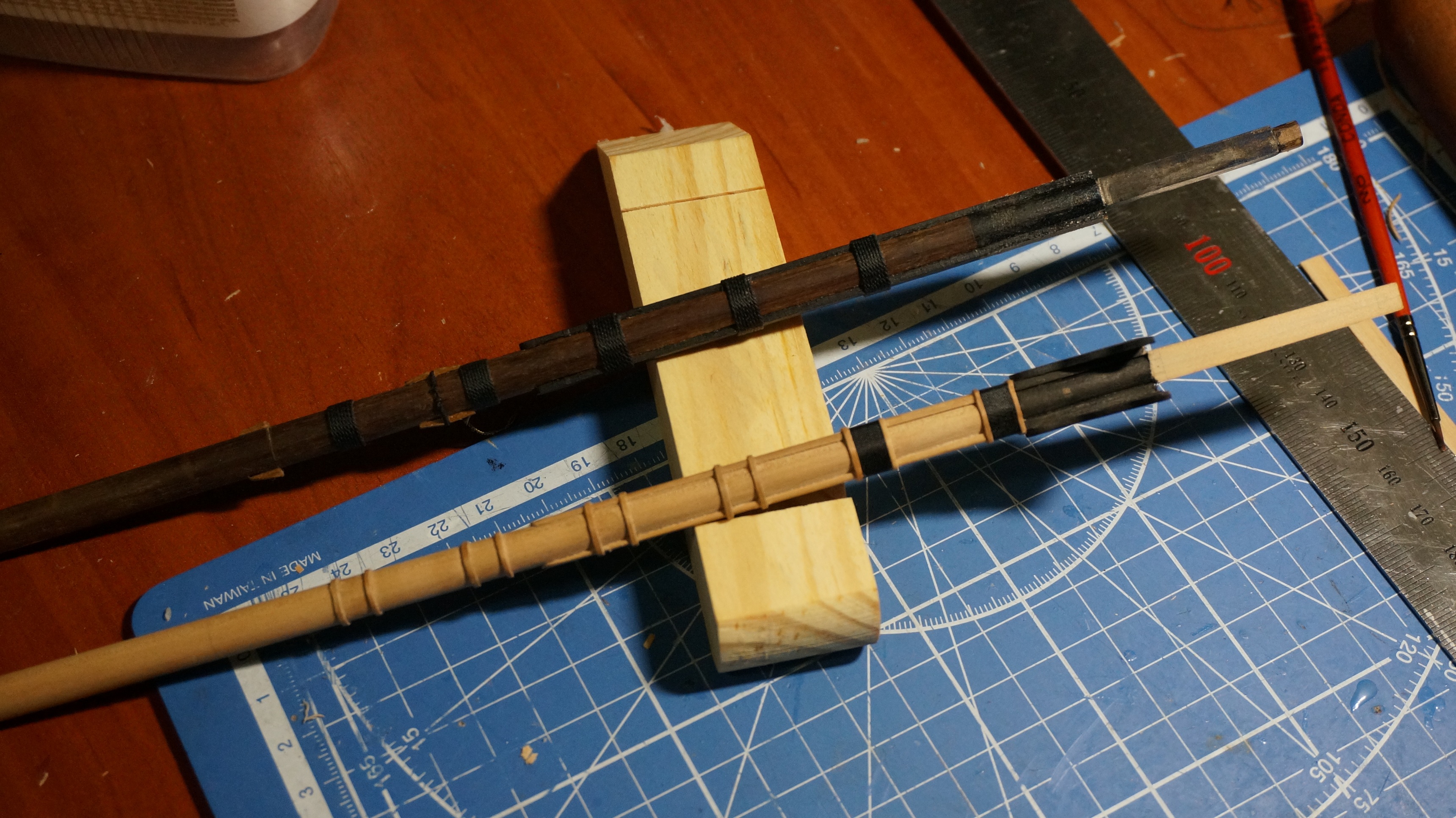

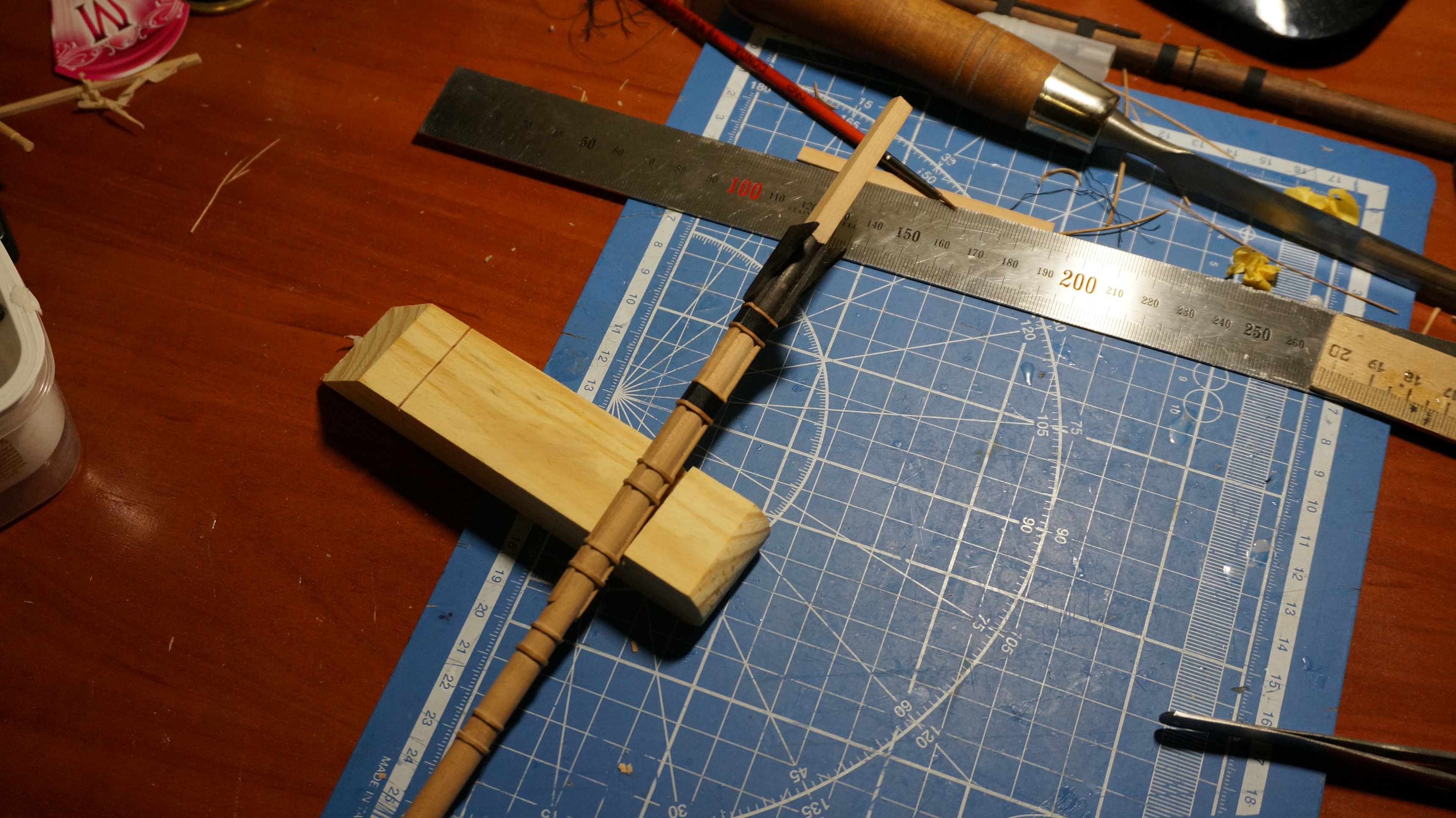

есть еще несколько моментов из личного опыта
Во первых нужен хороший рубанок и стамеска. Железка и стамеска должны уверенно брить волос на запястье, собственно тема про заточку тут viewtopic.php?f=10&t=7356 и тут https://www.youtube.com/watch?v=soIQHFg ... e=youtu.be
тема про рубанки тут viewtopic.php?f=10&t=23325&start=165 и про ручной инструмент в целом тут https://www.youtube.com/watch?v=EGTrn4j ... e=youtu.be
во вторых здорово облегчает жизнь цикля вот такая http://rubankov.ru/shop/UID_3731_cikli_ ... _2sht.html или http://rubankov.ru/shop/UID_7460_cikli_ ... _4sht.html (мне сделали на работе из пружинной стали, но можно отжалеть и купить) "круглой" у меня получается достаточно точно из 8-ми гранника делать круг без применения токарника и дрели.
Во вторых материал орех для рангоута материал сложный (достаточна крупная текстура, как только рез попадает против "шести" идут сколы, постоянно приходится менять направление реза и оно далеко не всегда удобное) поэтому мой совет замете все материал на квадрат груши и/или граба
для сравнения мое фото download/file.php?id=92222&mode=view download/file.php?id=92219&mode=view viewtopic.php?f=31&t=7483&start=1305
Более темная мачта сделана из круга 8мм. орех. Убил три заготовки, при изготовлении последней целый выходной сверлил головы домашним и соседям (делал на приспособе из дрели), куча пыли по всему дому ... результат на троечку.
Второй вариант Груша светлая от bibigon6-на. viewtopic.php?f=51&t=70673 На то чтоб сделать само тело мачты с учетом разметки ушло часа 2-3, с перекурами и не сосем подходящим рубанком, еще пара вечеров ушла на остальное оснащение. Из мусора горсть мелкой стружки и протертая на столе пыль от окончательного шлифования. Точность и скорость изготовления выросли на порядок. Сделать нормальную рею с восьмигранником из круга мне так и не удалось (плюнул на это дело когда попробовал делать мачты) из квадрата рея рея получается где-то за час download/file.php?id=102598&mode=view

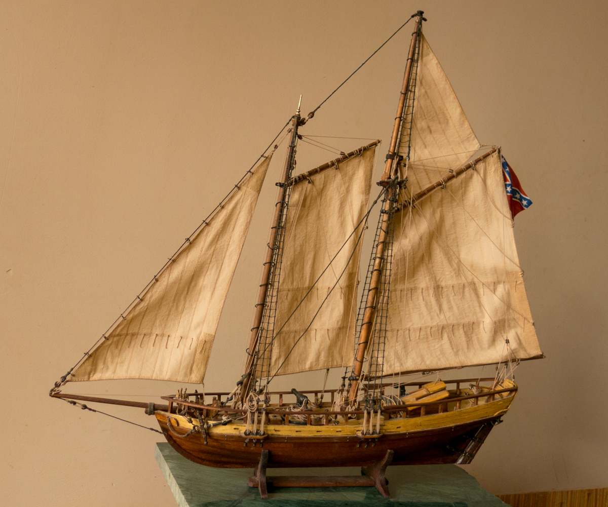

Доделал я все таки свою первую модель. Был и перерыв на два года. Очень много переделок. Многое бы сейчас изменил, но давно хочется приступить к другим проектам. Спасибо Евгению за эту ветку и естественно форуму. Без вас у меня бы ничего не получилось.

Поздравляю с завершением!
Новых Вам проектов и новых позитивных эмоций от них!
