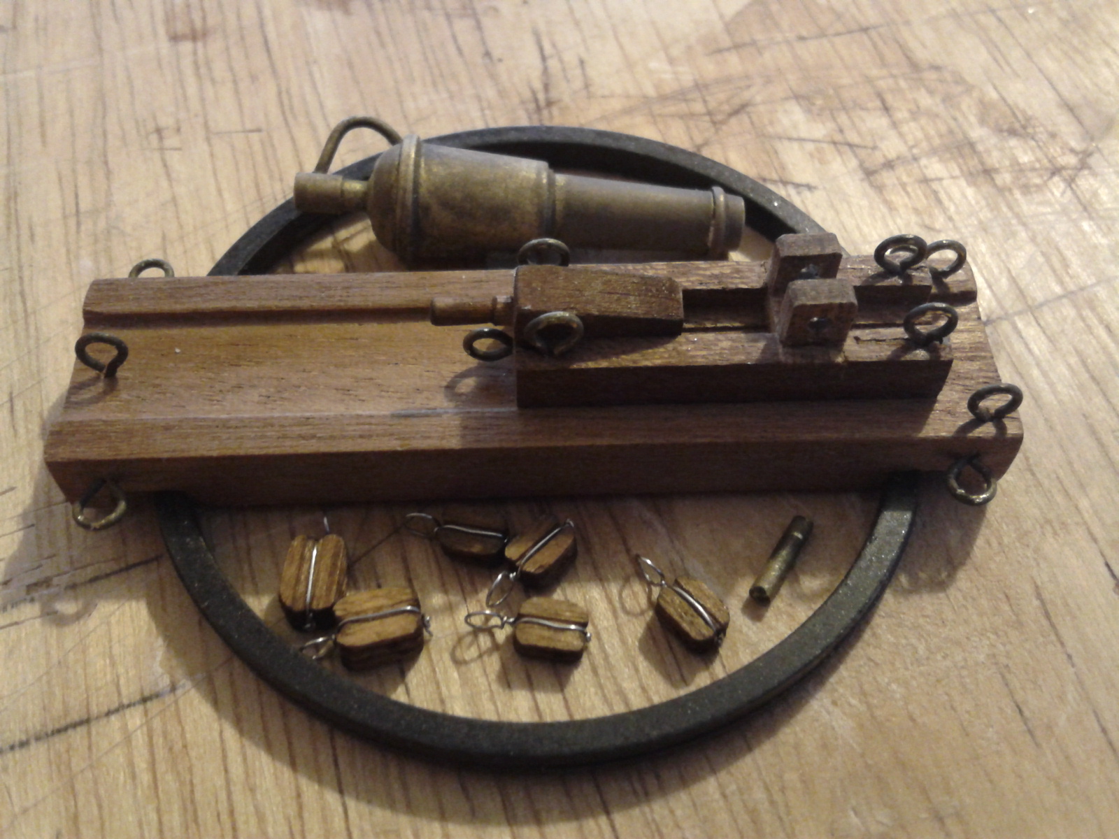

Здравствуйте.
Карронаду все склеивали?
Хочется оставить ее подвижной. Забываю что делаю модель, а не игрушку.

Не стоит делать её подвижной. Когда рангоут снастями будете обвязявать карронада запросто может с места слететь и запутать снасти.AndrewPause писал(а):Хочется оставить ее подвижной.

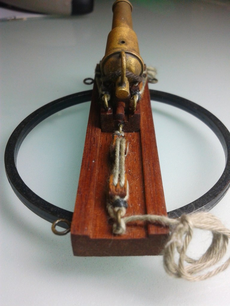

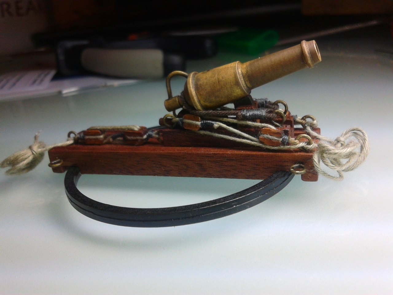

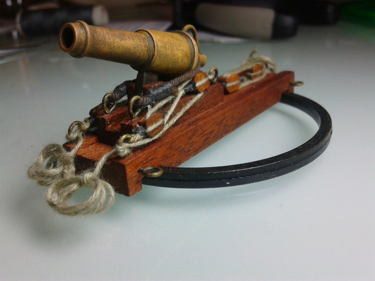

Вот что получилось...
Блоки обвязал ниткой вместо проволоки, заменил клин, крепление для пушки на платформе.
От волосков от ниток помогает зажигалка)

Никти лучше заменить, очень волосаты
- Сообщения: 7072
- Благодарил (а): 87 раз
- Поблагодарили: 1281 раз
Добрый день! Поддерживаю! Само орудие сделано очень хорошо, но такелаж... это что, пряжа? выкиньте, "не к лицу Венеру в рубище одевать"!
AndrewPause
- Сообщения: 10
- Зарегистрирован: Чт янв 17, 2013 1:05
- Откуда: Тюмень
- Благодарил (а): 9 раз
Значит будем мотать.

Раз уж собрались мотать стоит и блоки слегка поправить. А то как то не комильфо, IMHO.AndrewPause писал(а):Значит будем мотать.
Нормальные тросы и блоки не сильно правильные.
Хорошо бы что-то типа этого сделать http://shipmodeling.ru/shop/category/18 ... duct/62988 или такого http://shipmodeling.ru/shop/category/18 ... duct/35106
Олег.

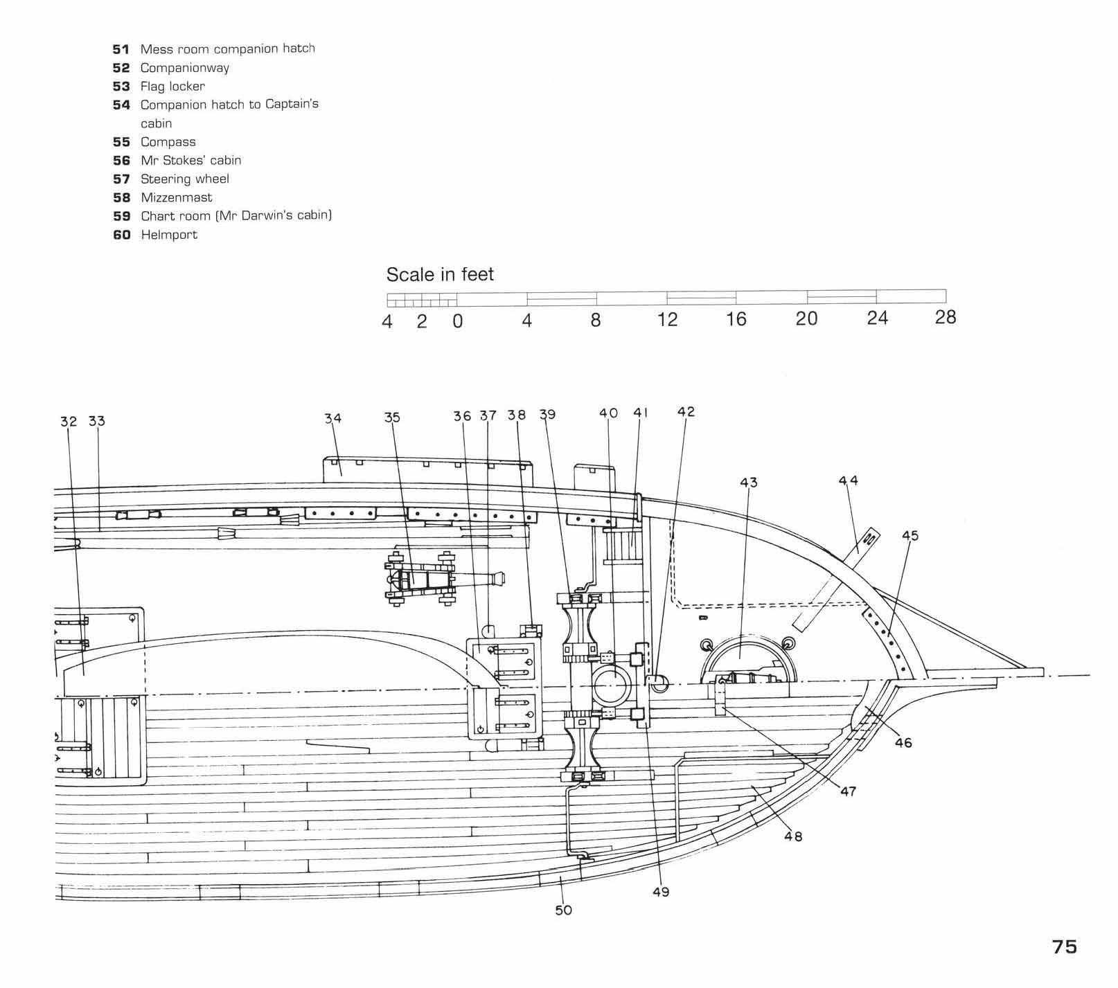

Если коричневая, относительно толстая, нить это брюк, то такой вариант его крепления не имеет смысла. Брюк должен ограничивать ход подвижной части станка относительно неподвижной.AndrewPause писал(а):Вот что получилось...
Если искать в анатомиях, то в описании "Бигля" есть карронада на "поворотном круге" со схемой обвязки.
http://www.shipmodeling.ru/phpbb/downlo ... &mode=view

Анатолий, хорошее замечание. Как посоветуете переделать?
