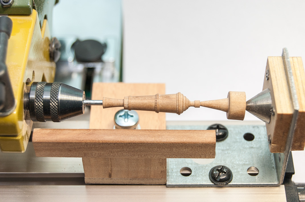

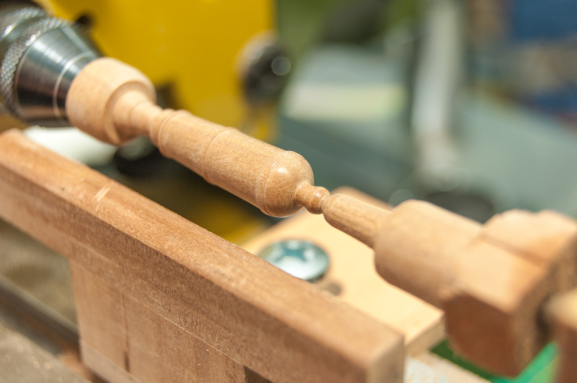

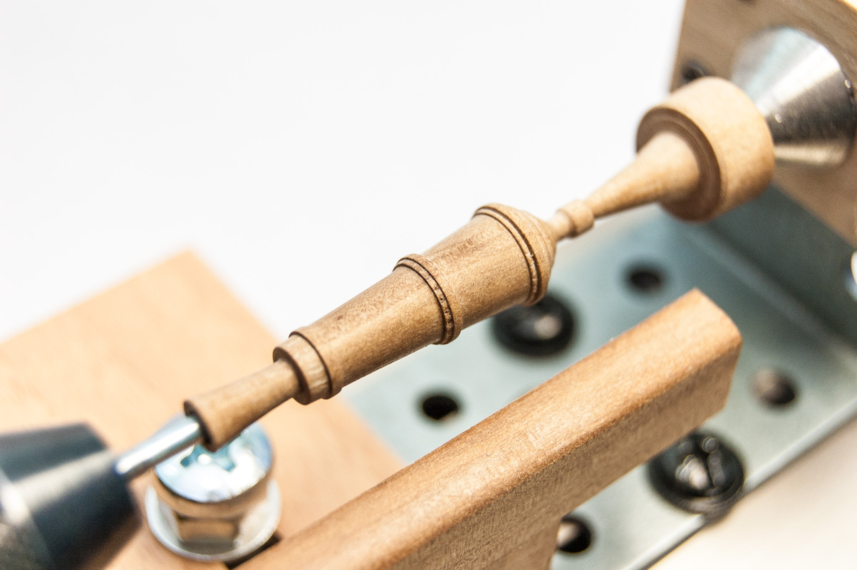

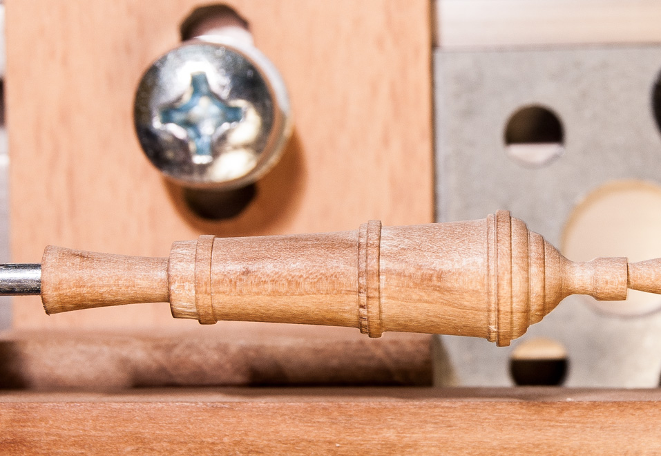

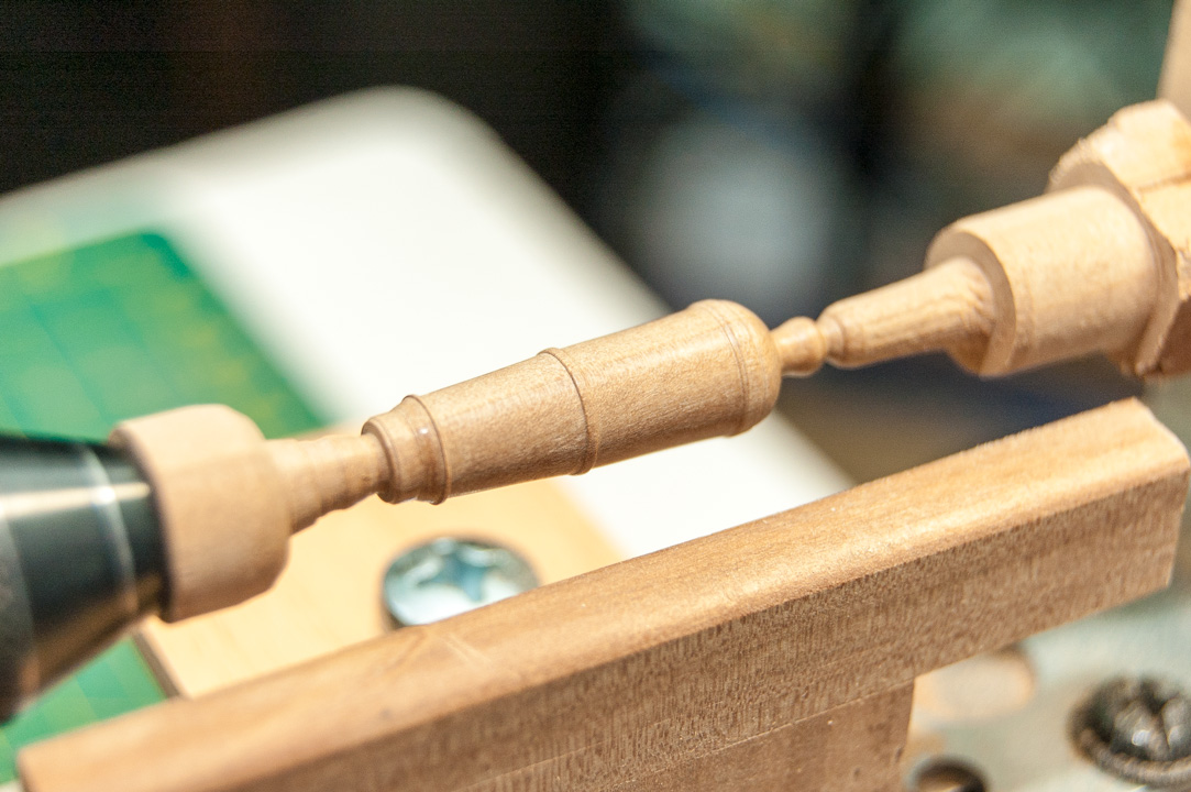

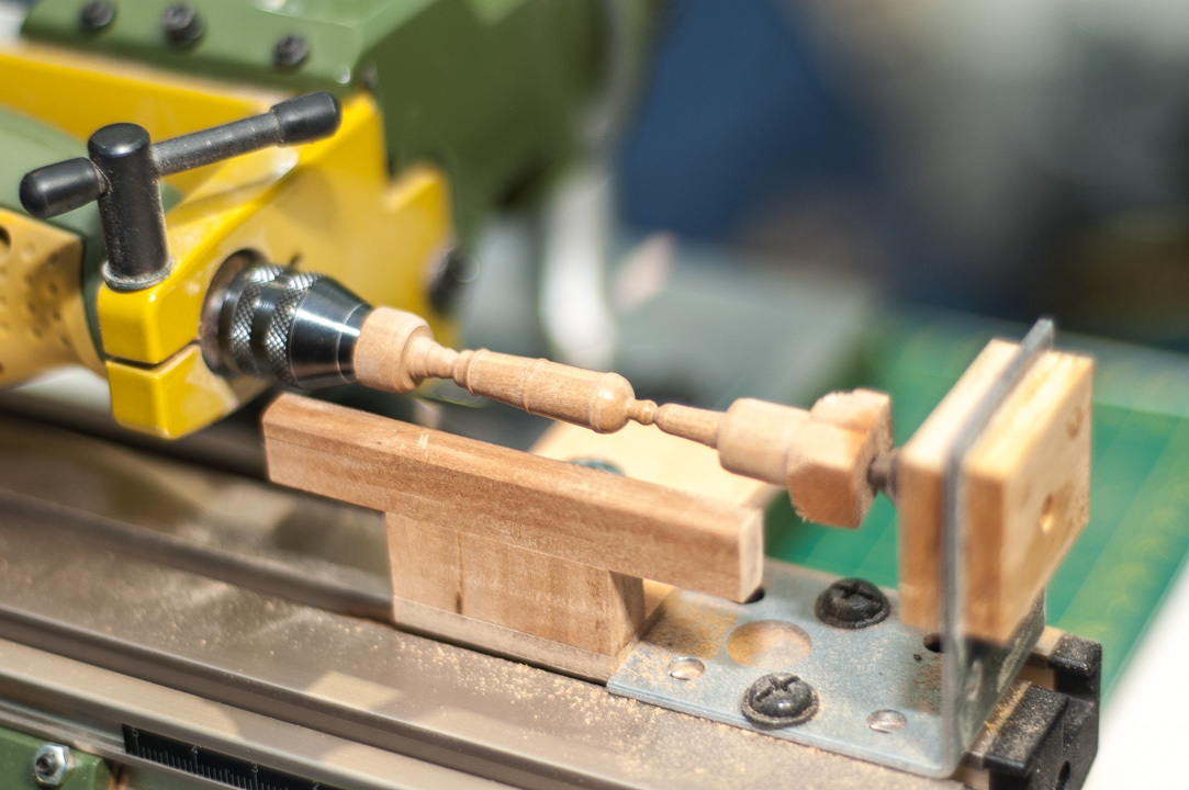

Сегодня я начал попытки изготовить мастер-модель для отливки карронады. Пришлось соорудить микротокарный станок под эти цели (не нарадуюсь, что у меня есть сверлильная станина и координатный столик). Материалом для будущей мастер-модели была выбрана дикая груша. Первый блин, как говорится вышел комом - не попал в размер и накосячил с формой. Ну ни чего, продолжу наращивать опыт токарных работ, думаю, что все получится - дело тренировки! Фото выкладываю, чтобы показать чудесное превращение сверлильной станины с координатным столиком в токарный станок! :D

Доброго здравия! Подскажите что зажато в патроне ?
Виталий.
Briz
Сообщения: 9
Зарегистрирован: Вт мар 12, 2013 18:33
#384 Сообщение Briz »
Sadko писал(а):что зажато в патроне ?
Полая трубка? Микро-игольчатый зажим с центром (из гвоздя)?

#385 Сообщение ea.savrasov@mail.ru »
Sadko писал(а):Доброго здравия! Подскажите что зажато в патроне ?
Коллеги, спасибо! Не думал, что это маленькое приспособление будет таким полезным. :D В патроне зажат с обрезанным кольцом саморез ссылка. Предварительно надо засверлить заготовку и вкрутить в нее саморез.

ea.savrasov@mail.ru писал(а):Фото выкладываю, чтобы показать чудесное превращение сверлильной станины с координатным столиком в токарный станок! :D
А можно чуть более крупный план(-ы) крепления "токарного станка" к координатному столику? Чтобыв полной мере оценить чудесность сего превращения :)

#387 Сообщение ea.savrasov@mail.ru »
Ярослав, извини, что не ответил сразу (пишу с работы). У меня в понедельник гроза дома сожгла роутер и свитч... :( Теперь вот последствия разгребаю, пока дома интернет еще не настроил. Выложу думаю к выходным фото.

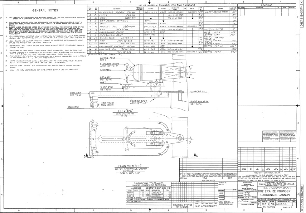

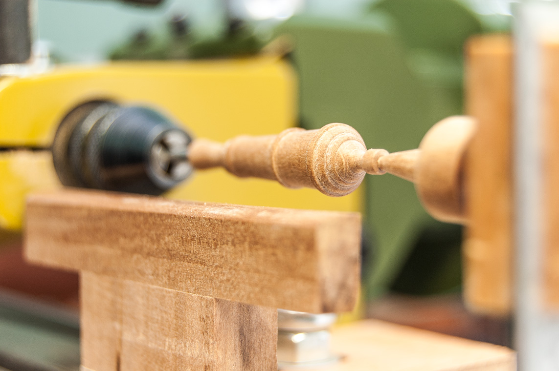

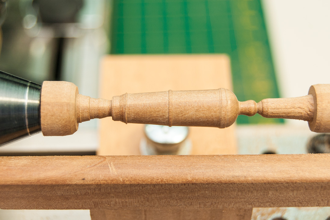

Появилось наконец немного времени, чтобы продолжить работу над мастер-моделью карронады. Самое сложное было найти подходящий чертеж карронады американского типа и подходящего мне периода. В поиске очень помог автор исследования о конструкциях карронад "greenstone". Я также очень благодарен всем коллегам, кто постарался мне помочь, участвуя в обсуждении типов карронад в ветке форума "Все о карронадах". Евгений "greenstone" сбросил мне ссылку на чертеж карронады из военно-морского музея США, с фрегата USS Constitution. Далее чертеж был смасштабирован в Photoshop, затем я приступил к изготовлению мастер-модели. Материалом послужила дикая груша. Скажу сразу - получилось попасть в размеры только с 3-го раза. Еще необходимо сделать нижнее крепление карронады и оставшиеся детали, в соответствии с чертежом.
