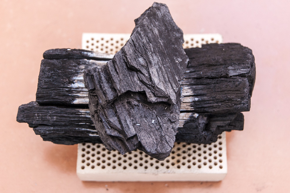

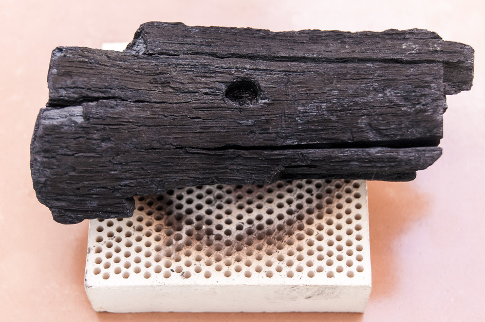

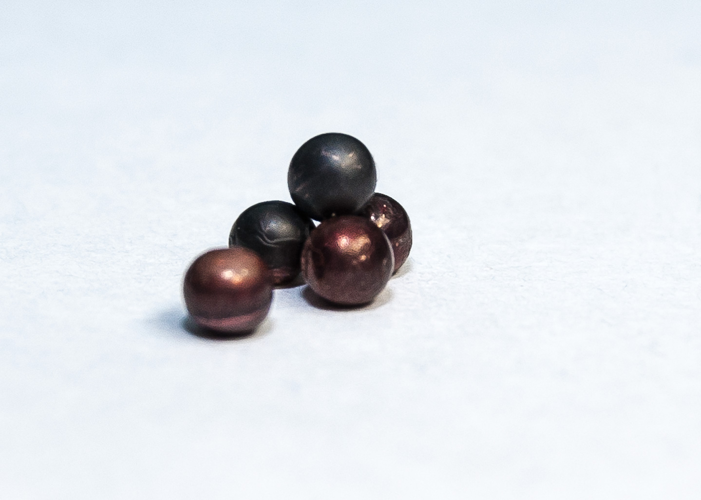

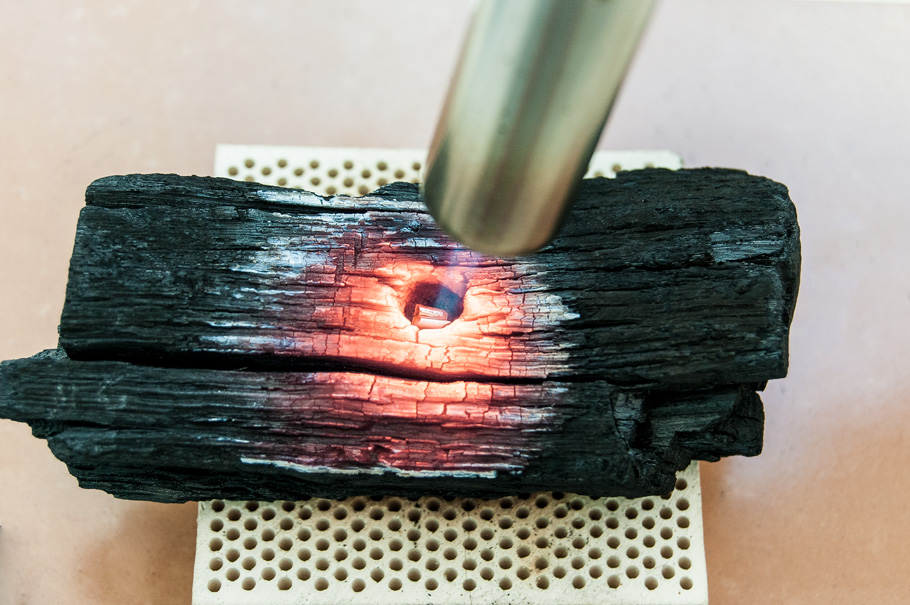

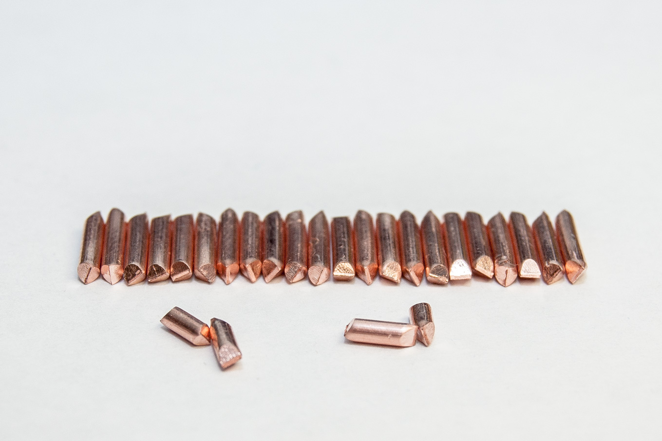

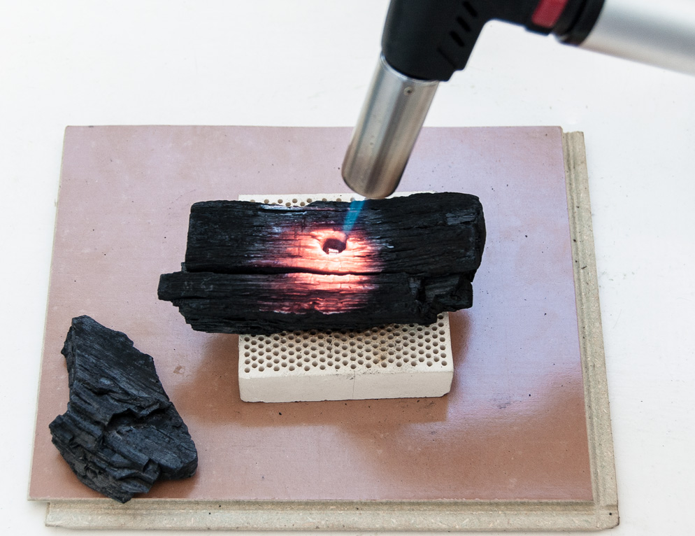

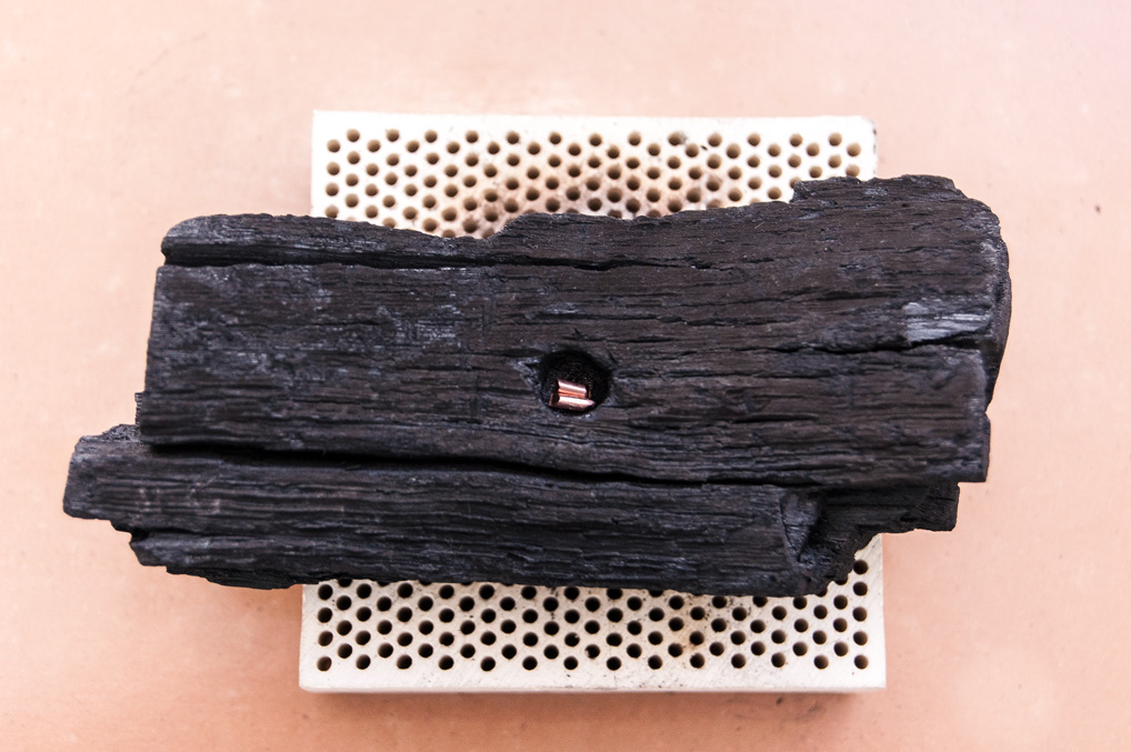

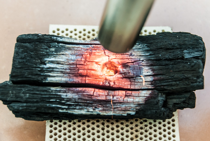

Как и обещал по методу Д.Шевелева, ссылку на описание которого любезно предоставил Макс, попробовал отливать ядра для карронады из медной проволоки. В качестве материала был куплен одножильный медный провод сечением 2,5. Экспериментальным путем было определено, что для получения необходимого мне диаметра ядер надо было использовать отрезки проволоки по 8 мм. Затем перед помещением в лунку отрезок проволоки перекусывал пополам. Далее проволока греется горелкой до состояния расплавления металла и скатывания его в шарик. В процессе остывания я накрывал лунку с ядром сверху кусочком древесного угля. Как и обещал, весь процесс показан на фото. Ну и конечный результат тоже. Для себя сделал вывод, что необходимо еще тренироваться, т.к. ядра получаются не идеально круглой формы. Так, что это можно сказать пока первые результаты. Если есть конструктивные предложения или секреты технологии, основанные на опыте изготовления ядер подобным методом - буду рад всех выслушать.

А ни чего так получилось , гораздо интереснее чем шарики от подшипника смотрится !

Ром, спасибо! Но мне кажется, что до хорошего уровня еще далеко. Интересно было бы выслушать тонкости изготовления от коллег, кто так уже делал. Может есть нюансы, о которых я пока не догадываюсь?

Уровень придет в процессе экспериментов

Вполне приличные ядра! Очень реальные. Именно такие и должны быть.

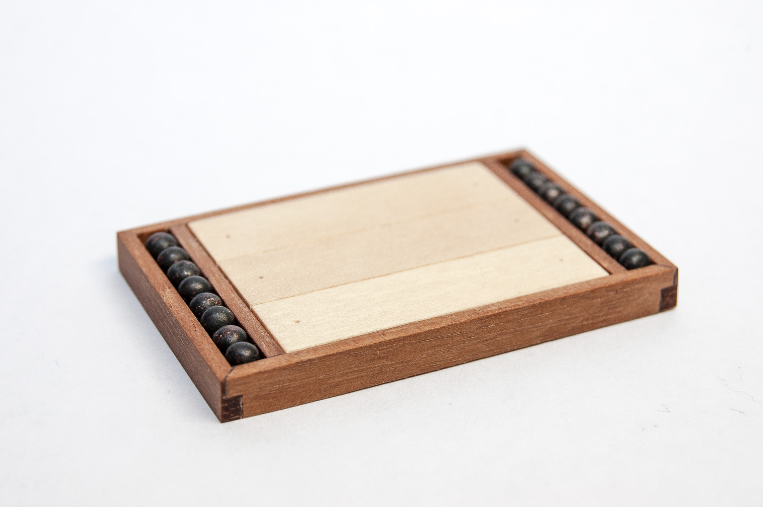

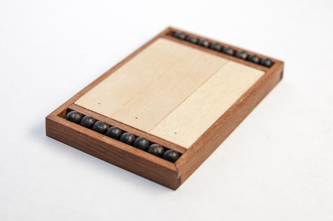

Сделал комплект ядер для карронады и почернил их. Фото того, что получилось ниже.
