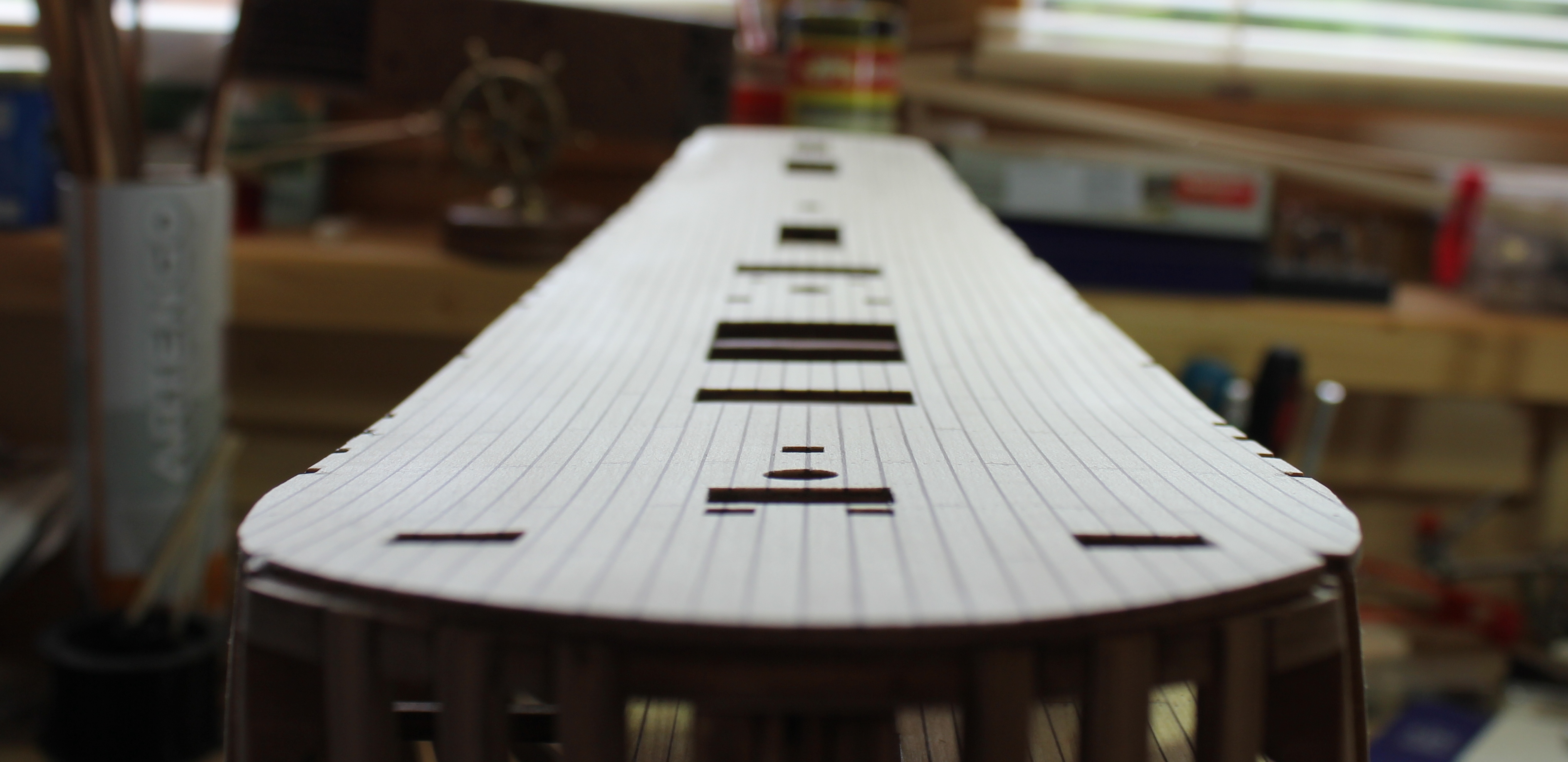

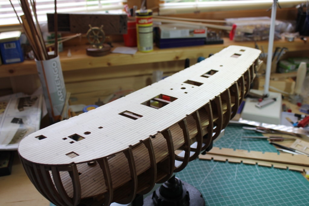

Настелил верхнюю палубу и поставил ее на место.
Получилось так: На взгляде вдоль палубы отчетливо виден небольшой "винт": Смирюсь с этим. Править не буду, тем более что и не знаю как.
Кстати, не исключаю, что поведет еще и больше при обшивке.

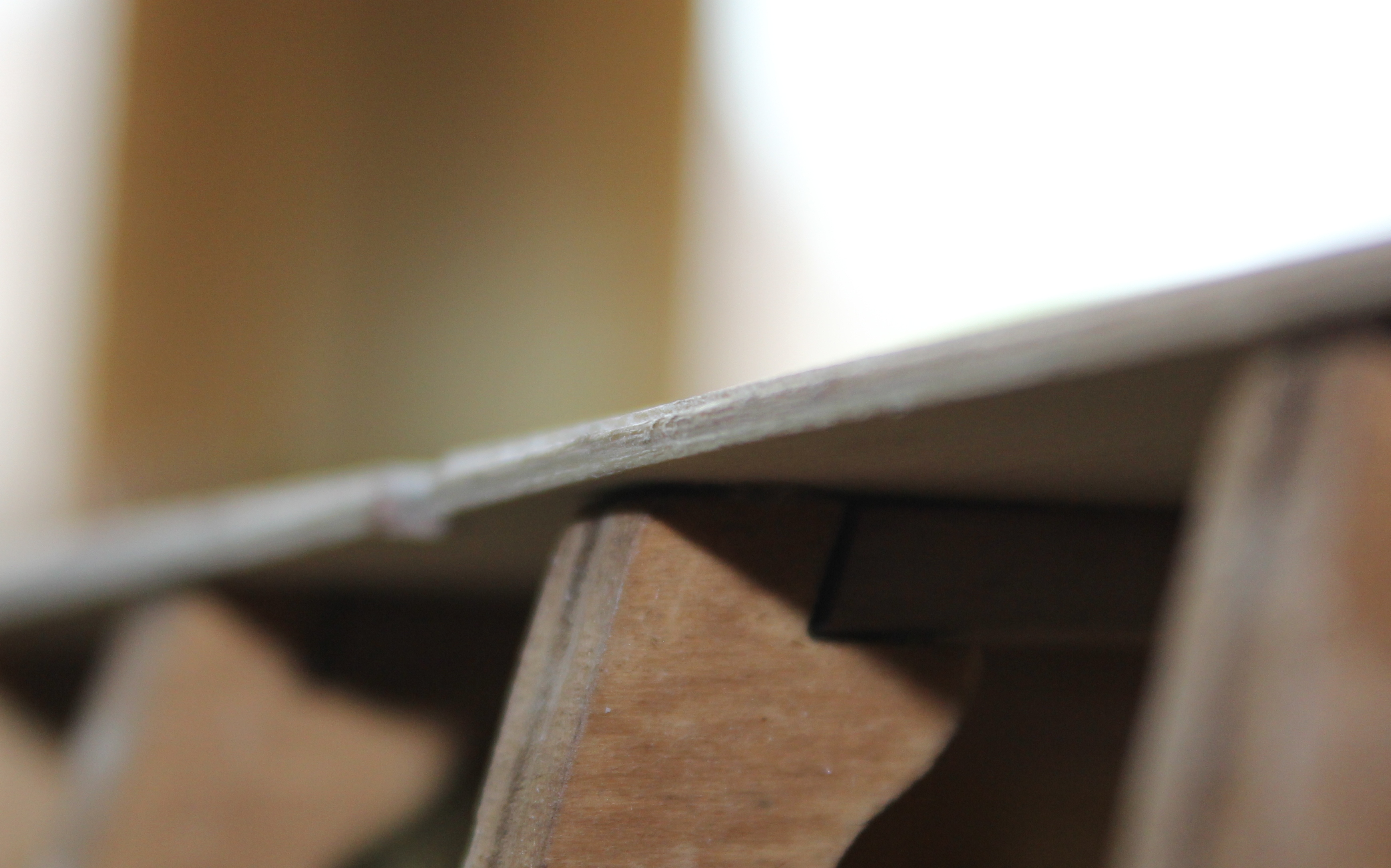

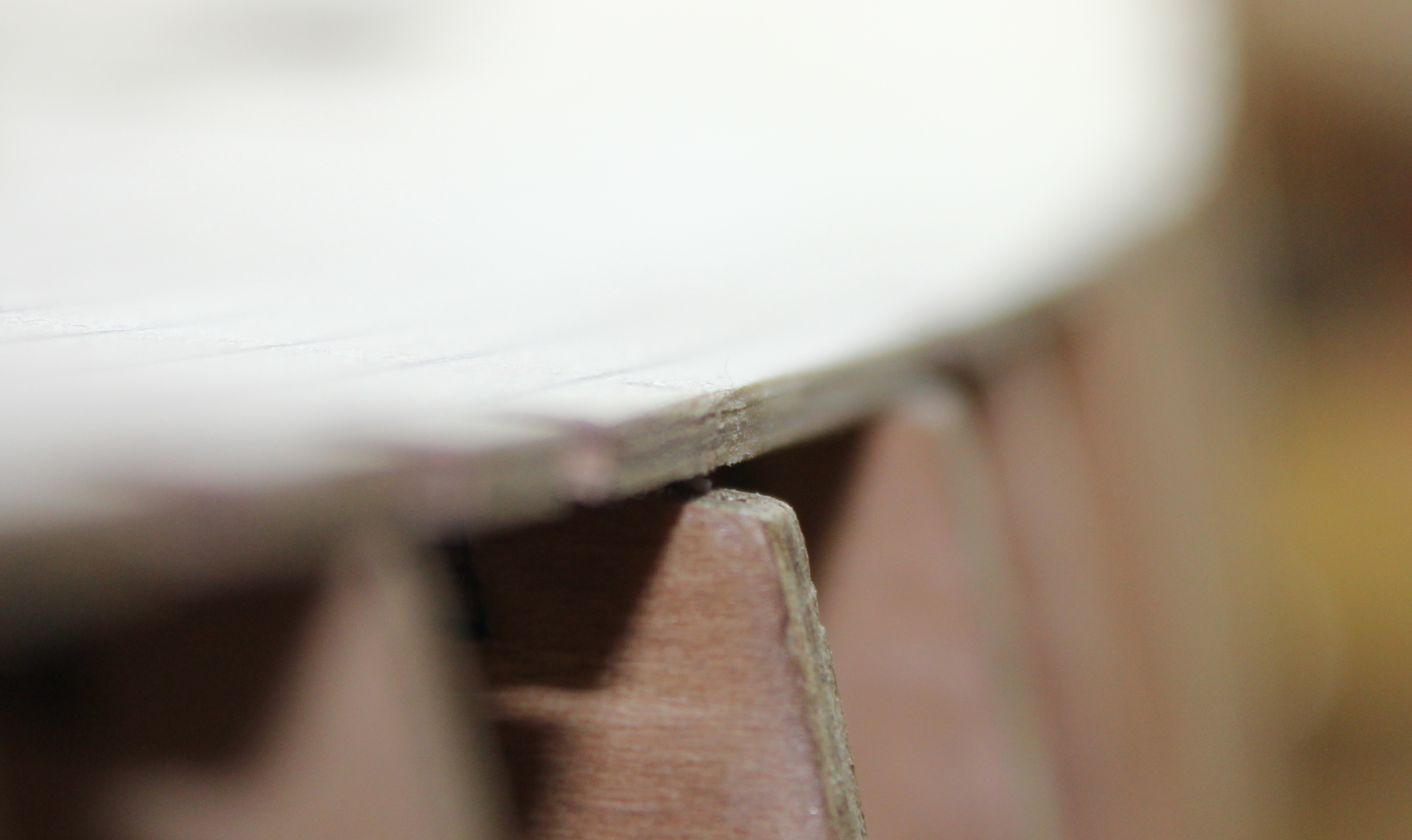

Но вот главный вопрос. Палуба относительно шпангоутов легла так, что с одной стороны шпангоуты выступают за контур палубыа с другой стороны наоборот утопленыПравильно ли я понимаю, что и слева и справа шпангоуты должны приходить в край палубы? Если ДА, то значит мне надо с одной стороны нарастить шпангоут (например наклеить рейку нужной толщины и сточить ее "на-нет" где-нибудь к середине шпангоута), а с другой стороны сточить?

Re: HMS BOUNTY с разрезом 1:48 масштаб
Хм, если нельзя сдвинуть палубу, то мне кажется, лучше палубу подогнать под шпангоуты.
Приветствую,
Винт небольшой, должен поправиться при приклейке.
