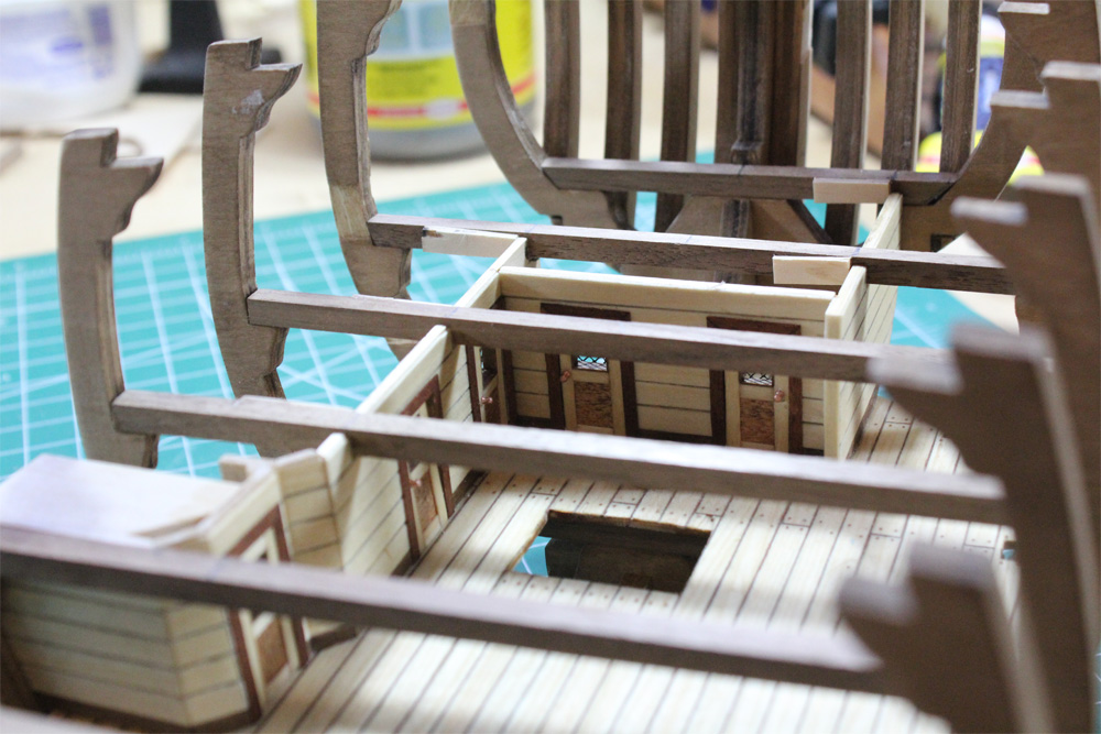

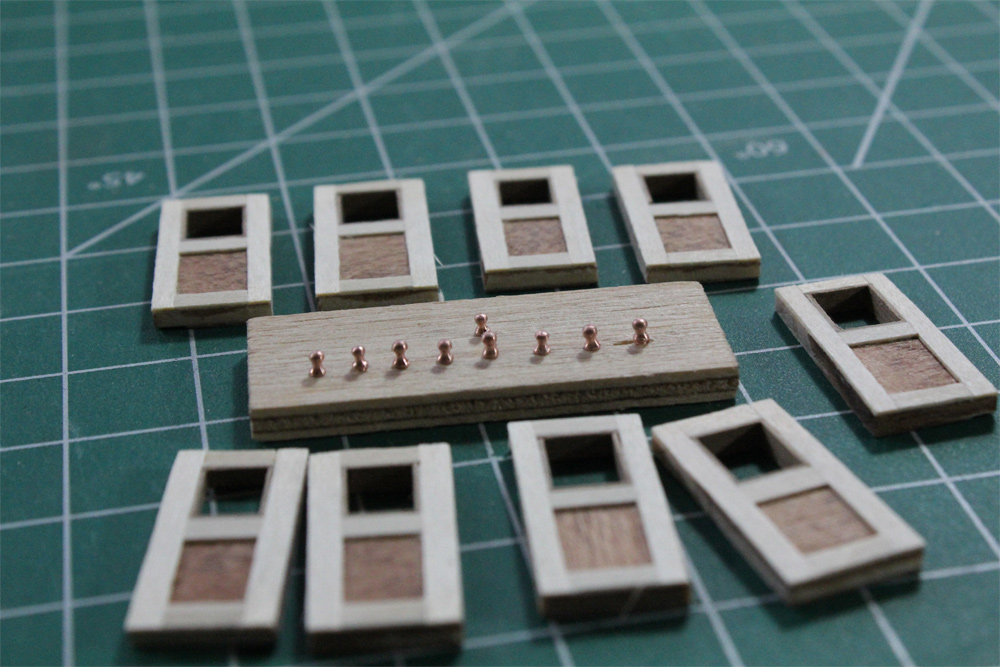

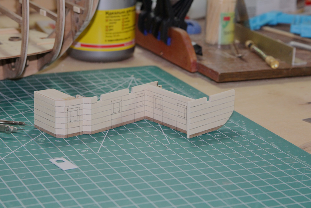

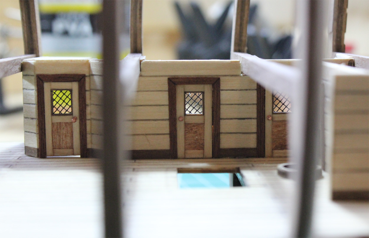

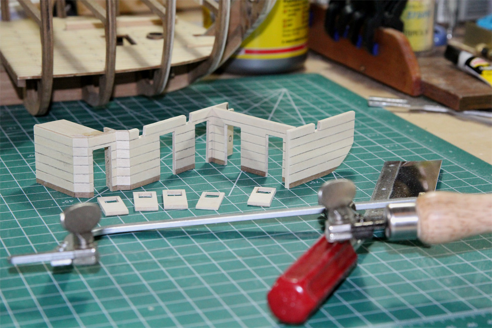

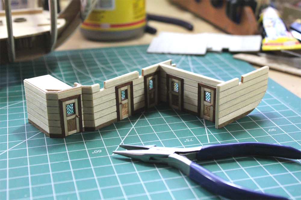

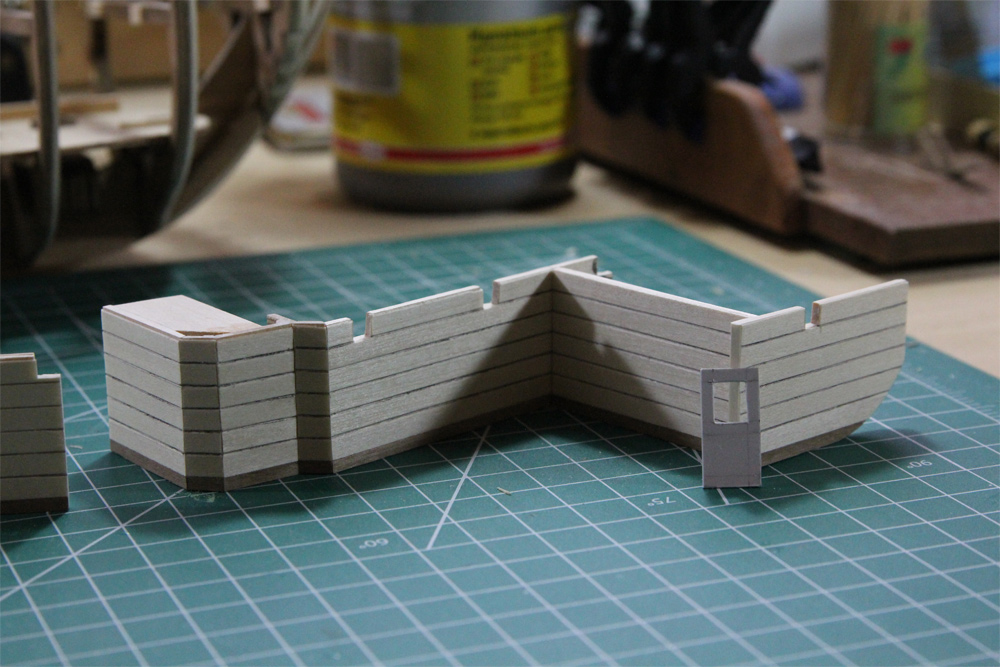

Добрый день (вечер, утро и т.д.)
Как и многие коллеги, я решил наполнить нижнюю палубу перегородками с дверьми (в исполнении AL они полностью отсутствуют).
Конфигурацию перегородок и расположение дверей выполнил по анатомии. Правда при этом обнаружил, что в наборе одна из двух нижних палуб значительно больше, чем в анатомии
Посмотрел бы раньше - сделал бы по Маккею, чего и желаю моим последователям.
Вот что получилось:
1. По совету товарищей (см. эту же ветку немного раньше) использовал обычную линейку для создания самих перегородок. Сначала, конечно, макет всего этого из толстого картона (отлично подошла коробка из-под обуви), а потом перенес на линейки и выпилил. Потом обшил рейками из набора (липа, нижняя рейка орех - типа плинтус). 2. Нанес на полученные перегородки контуры дверей 3. Т.к. из разных вариантов изготовления дверей выбрал тот, при котором выпиленные из перегородок проемы и являются будущими дверьми (была мысль делать двери из другой заготовки), посчитал, что удобнее именно на этом этапе выпилить оконные проемы. 4. Ну и потом выпилил и сами двери 5. Особое внимание хочу обратить на ручки дверей. После разных осмыслений и консультаций решил делать ручки в виде "шариков". Использовал медную проволоку диам. 1,6 мм (добыта из провода 3х2,5). Вот что получилось 6. Теперь тоже самое с установленными дверями и наличниками 7. И уже на модели Вот как-тот так. Хотелось бы выслушать критику.
Вот что получилось:

Re: HMS BOUNTY с разрезом 1:48 масштаб
А зачем критика,мне понравилось,а дверные ручки вообще заинтриговали.Глянь пожалуйста,на одном фото под дверью зазор.Если убрать не удастся,поставь изнутри порожек.
Замечательно!
, но всё таки старайтесь, постоянно держать в голове масштаб, т.е. пересчитывать его в "натур"
У Вас 48..округляем до 50ти, значит1мм это 50, 2мм уже 100 и т.д. делая деталь подумайте сначала, исходя из личного опыта,
окружающей обстановки
..а могла ли она быть, того размера который Вы делаете в миниатюре
Успешной постройки
Еще не знаю, буду ли делать освещение внутри помещений, но на всякий случай все ненужные щели проклею каким-нибудь непрозрачным материалом. И порожки наверное тоже. Хотя на самом деле (и у меня дома также) есть зазор между дверью и полом - чтобы открывалась.
Другое дело, что эти щели получились неодинаковыми. Поэтому и заклею.

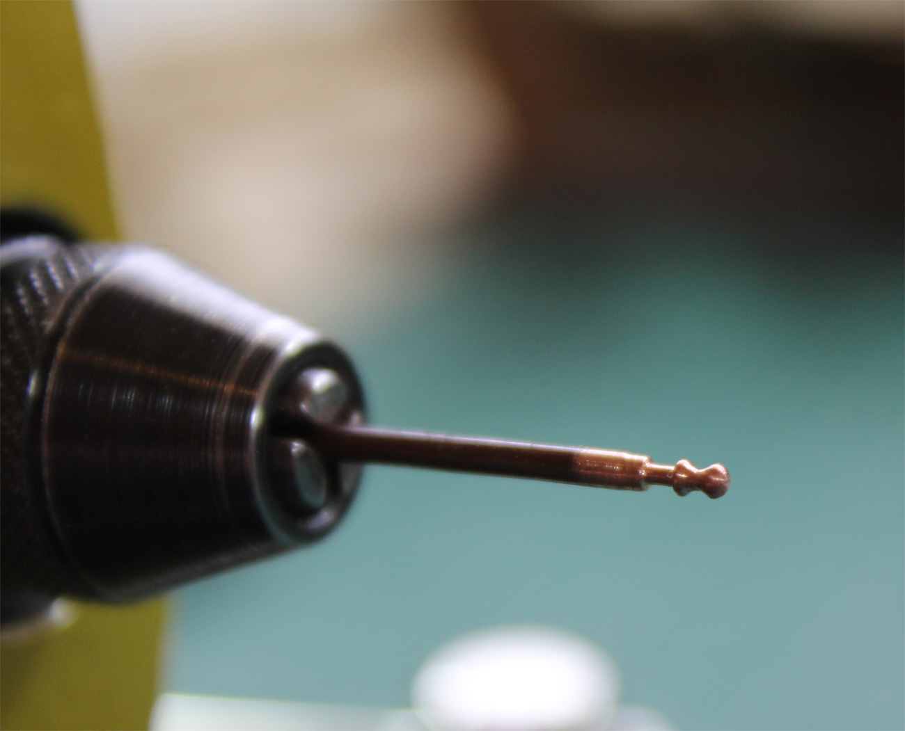

Абсолютно согласен. И именно так и пересчитывал. Например диаметр проволоки (1,6 мм) был назначен исключительно после замера диаметра ручки двери в моей ванной комнате - она оказалась 80 мм и торчит от поверхности двери на 100 мм.redut писал(а):
окружающей обстановки..а могла ли она быть, того размера который Вы делаете в миниатюре
Кстати, при "просчете" этих дверей в масштабе открыл для себя одну интересную вещь. Эти помещения были с очень низкими потолками. Высота двери в моем масштабе = 25 мм. Т.е. в натуре она была высотой всего 1,25 м. Войти можно только согнувшись.
Ручки класс, только как-то ну вот чуток длинноваты. Темнить\чернить планируете?
А высота помещений - а может ошибка? И стоит делать выше?
Длина ручек - 2 мм (в пересчете на масштаб = 100 мм) взята с натуры. К сожалению одна ручка "выпала" в большую сторону.
Чернить не буду, потому что полагаю, что ручка от многократного использования становится как бы отполированной. А изначально она скорее всего была бы медная.
А вот высота помещений (ну и дверей соответственно) как раз из анатомии. Ужас. И как там люди жили?
Вместо сеток в дверях лучше сделать жалюзи, как в фильме.
Долго и упорно думал как эти жалюзи сделать. Причем их надо было сделать так, чтобы сквозь них проходил свет.ВовВовыч писал(а):Вместо сеток в дверях лучше сделать жалюзи, как в фильме.
Не придумал. Поэтому сделал сетку. Но осмысление продолжается.

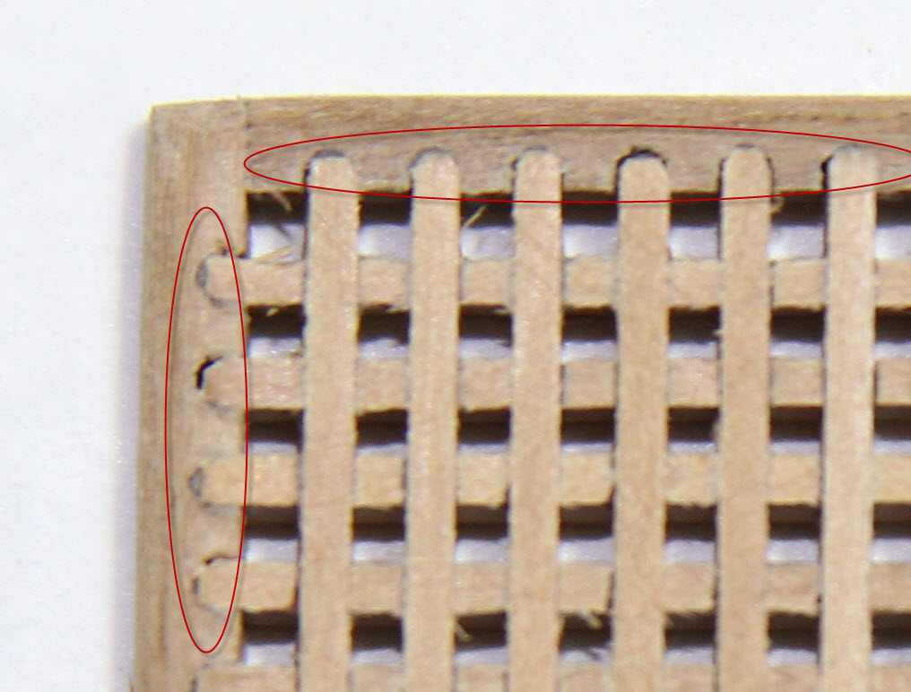

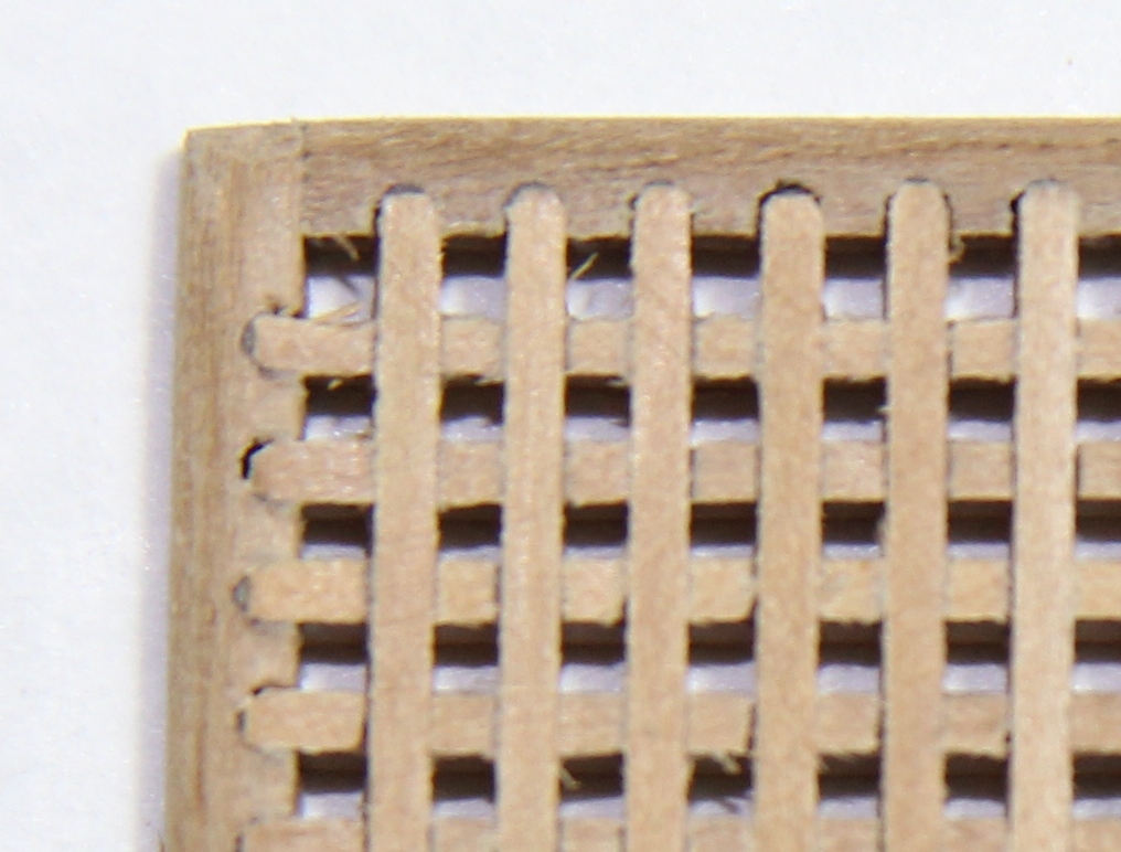

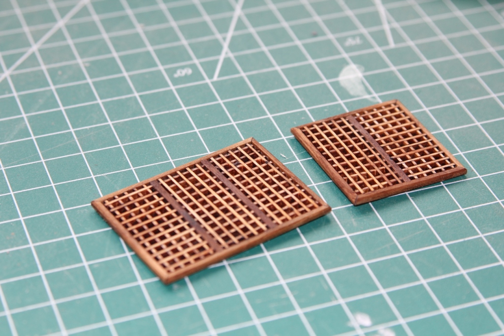

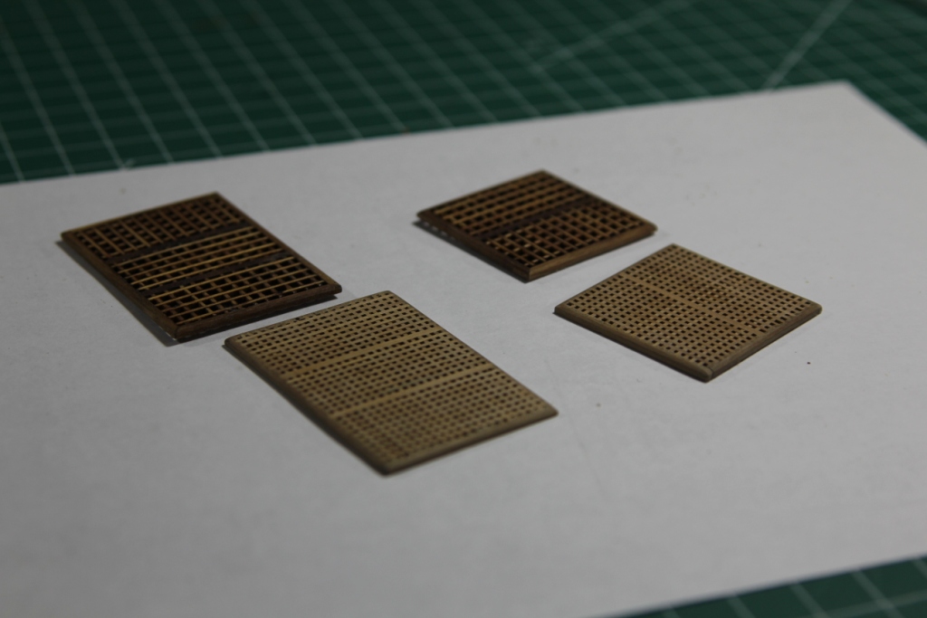

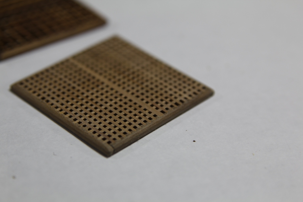

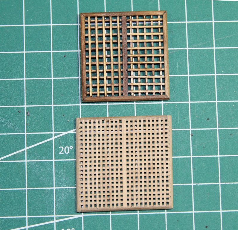

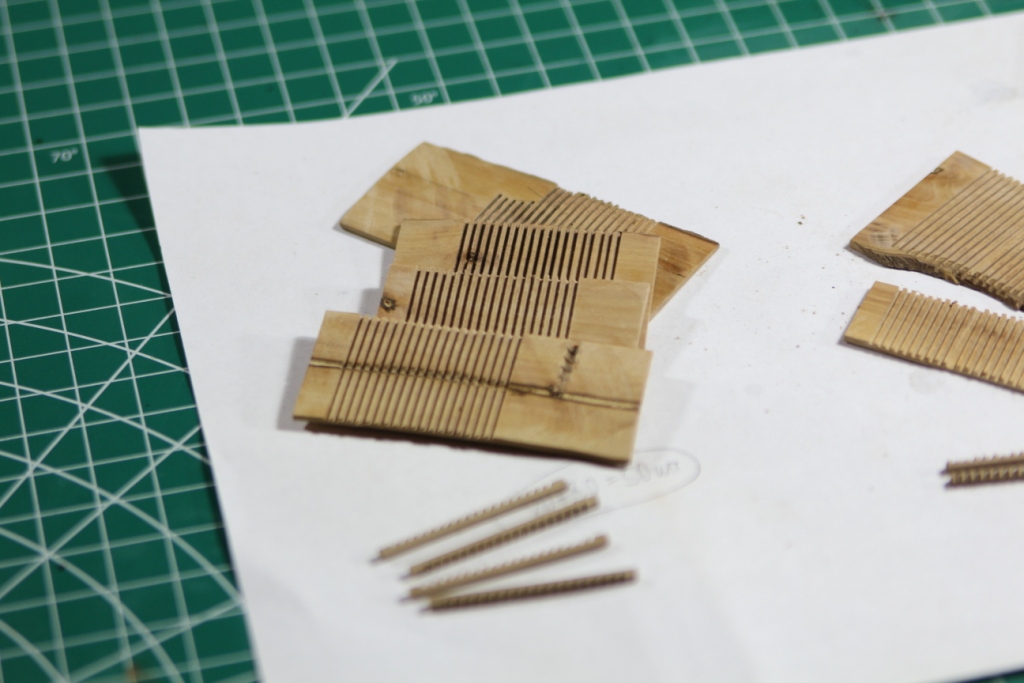

Всем доброго дня.
Теперь хочу поделиться своими "успехами" в изготовлении палубных решеток.
Первый раз они встретились на второй (не знаю как она правильно называется) палубе.
Для начала собрал решетки из набора. Еще не закончил их делать, а уже был неудовлетворен получаемым результатом. Тем более когда на форуме представлены безупречные образцы.
Получилось вот это: Показал Роману (на соседнем форуме). Рекомендация гуру - переделать. Да я и сам к этому моменту созрел до переделки.
И дальше начал осваивать новые для меня технологии - фрезеровка пазов, распиловка на рейки ... Увлекся безумно. Причем, не обладая практически никаким опытом в этом деле, уже сам стал понимать где и что я не так сделал и не том инструмент применил.
Вот что получилось:Даже вдохновленный опытом Петра решил сделать врезку концов планок в рамку. При изготовлении этих решеток обнаружил следующие недостатки:
1. Надо использовать только откалиброванный материал или калибровать самому.
У меня такой возможности не было. Для решеток использовал плашки из груши (своей собственной, спиленной на даче 3 года назад), напиленные кустарным образом. Для рамки - рейки ореха купленные здесь 2. Использовать только концевую фрезу. У меня такой не оказалось. Была вот такая http://shipmodeling.ru/shop/category/15 ... 5743bae5b1, поэтому паз получился не совсем такой, как хотелось 3. Надо было не полениться и сделать стапель для получения прямых углов. У меня прямоугольность не получилась.
Единственное чем себя успокаиваю - тем, что это вторая палуба и на верхней я все это исправлю (постараюсь по крайней мере).
Прошу уважаемую общественность высказать критику в отношении моего первого опыта. А я обещаю ее учесть в последующем.
Заранее спасибо
Заранее спасибо
- Сообщения: 12177
- Благодарил (а): 1378 раз
- Поблагодарили: 732 раза
Андраник, поздравляю с первым решеточным опытом
Для первого раза очень неплохо, уверен, что следующие будут еще лучше.
Маленький совет: чтобы обозначенные пазы получились прямоугольными используйте такую же гребенку как те, что идут на тело решетки, только положите ее на бок. Вот мой опыт на эту тему (отсюда).
