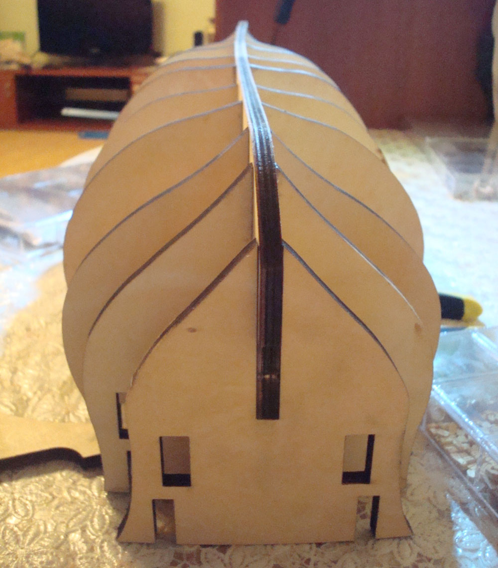

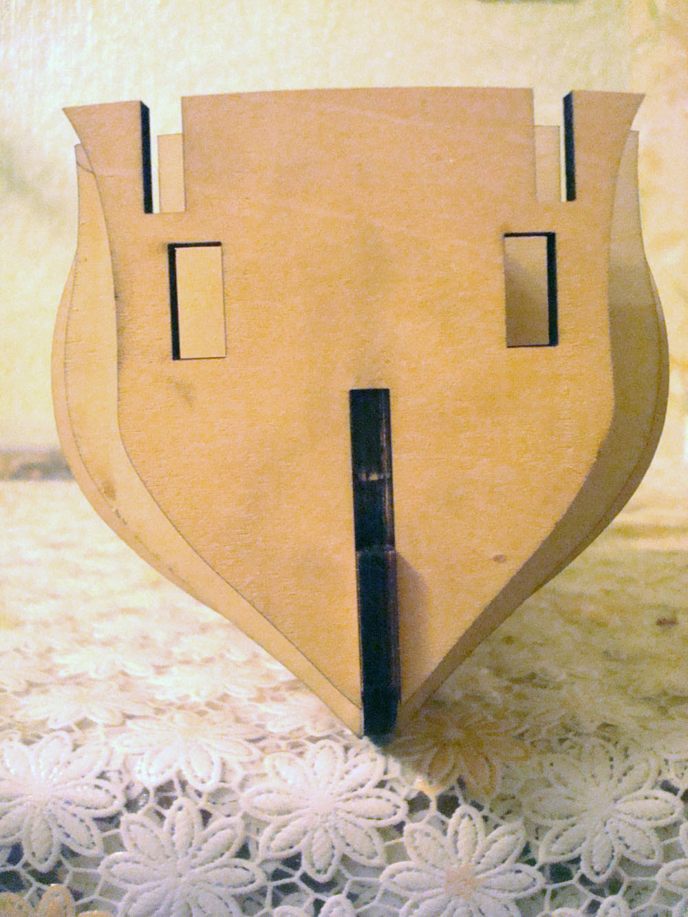

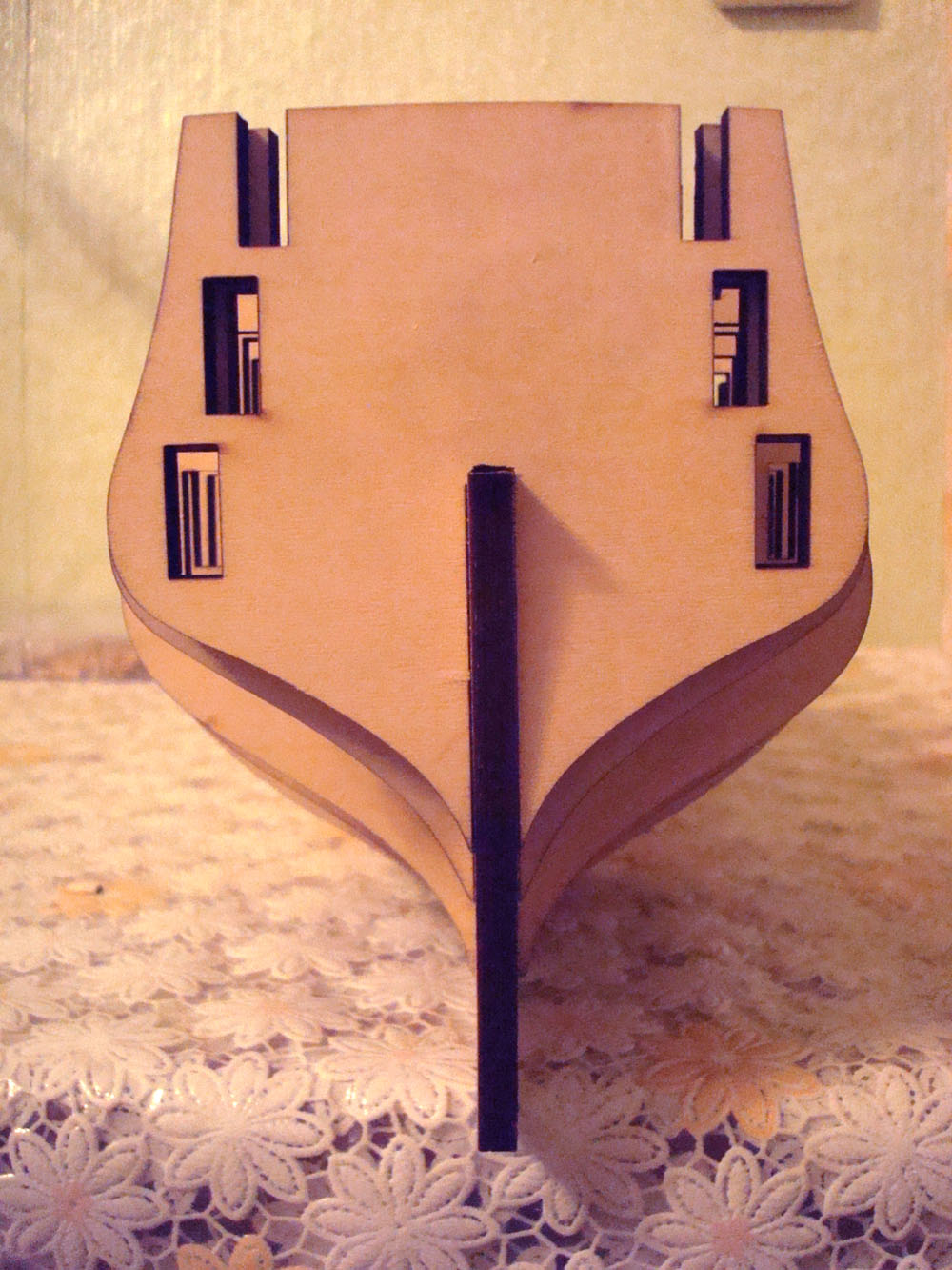

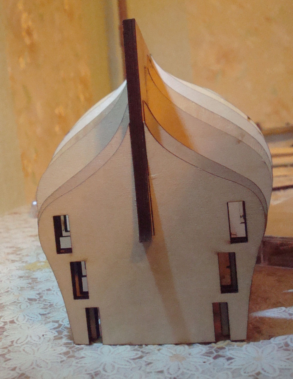

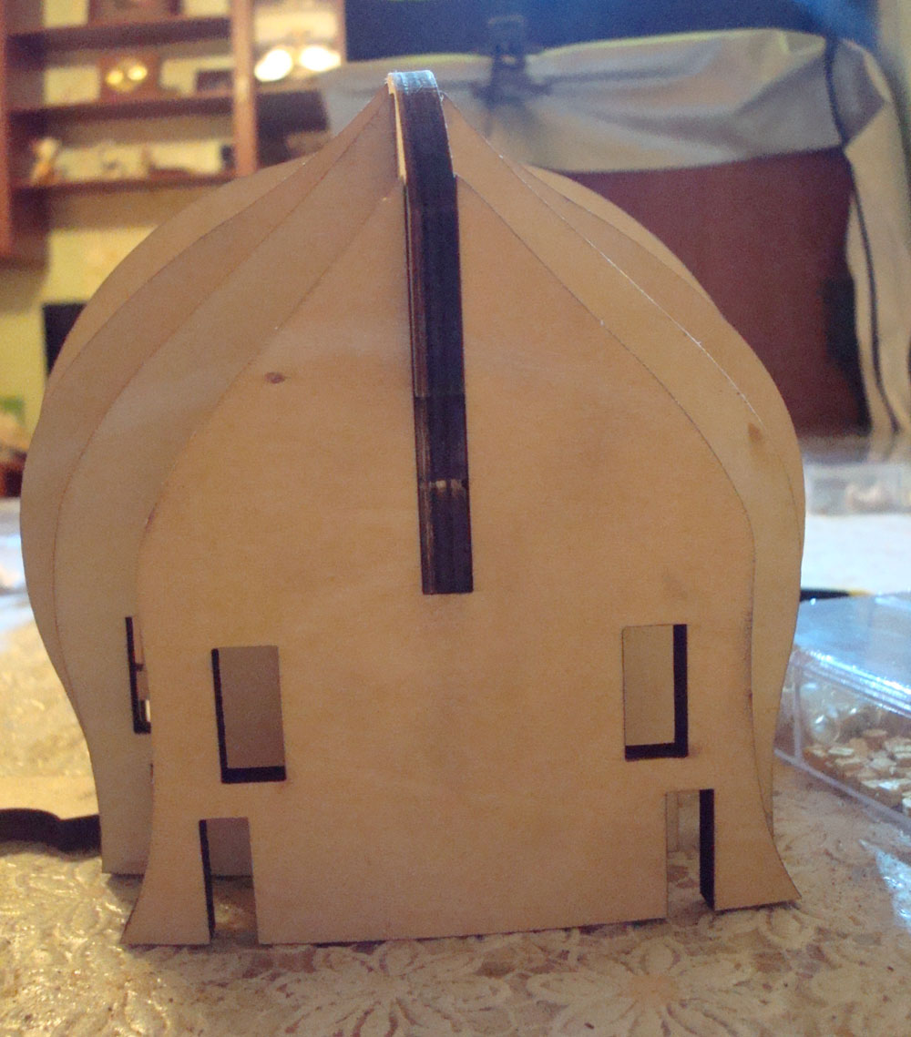

Сделала еще несколько фотографий.

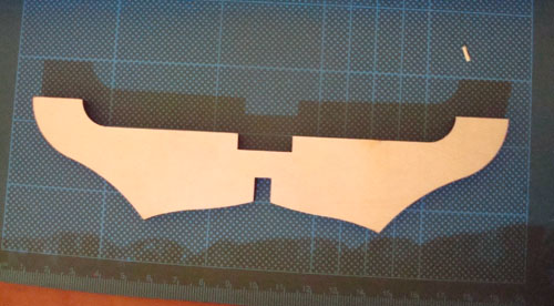

egen писал(а):Это подставка.
- egen
- Сообщения: 7852
- Благодарил (а): 85 раз
- Поблагодарили: 179 раз
Re: San Juan Nepomuceno проблема установки шпангоута в фальш
Вообще, судя по всему - надо подгонять по уровню палубы. Те шпангоуты, что провалились - их надо поднять, подложив клинышки (хоть из спичек!).
Сначало закрепить пустой киль - рейками или уголками. потом насадить ровно шпангоуты и дать высохнуть. со стапеля не снимать, пока не будет заполнение обводов пенопластом.
Обязательно заполнить полностью по 2-3 отсека с носа и кормы, остальные - по желанию, но лучше сделать все отсеки - все же первый кораблик и опыта мало.
Там еще планка должна быть что бы их сооединить. И на фотке подставка вверх ногами.
А на стапеле киль расположить в прямом положении, не переворачивая его вниз головой? На фотографиях показан киль в перевернутом положении уже на стапель ставится и со шпангоутами. И увлажнять его надо?egen писал(а):Вообще, судя по всему - надо подгонять по уровню палубы. Те шпангоуты, что провалились - их надо поднять, подложив клинышки (хоть из спичек!).
- egen
- Сообщения: 7852
Вниз головой- это килем вниз?
Пропиарю в очередной раз блог - http://shipmodeling.ru/blogs/FreeLander/832.php
Вот такой стапель позволит получить доступ с разных сторон, но сделать его непросто человеку без инструмента ...
поэтому лучше поступить стандартно - зажать киль между уголков и выровнять. Просто между реек не получиться, так как там шпангоуты садятся до самого низа ... и что бы не болтались шпангоуты - их надо фиксировать на уголки четко под 90 градусов - это или бруски с прямым углом или просто какие то вставки, хоть из кусочков линеек ...
Уложнять ли - скорее нет ... еще фанера разойдется, да потом ждать когда просохнет. Фанеру распаривают тогда, когда хотят получить крутую изогнутость ... а тут я бы не делал.
