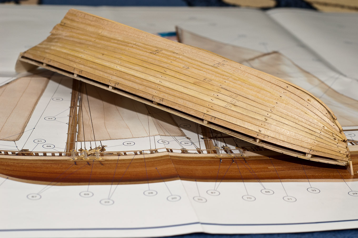

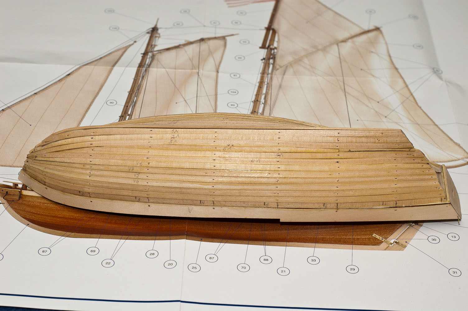

Начальные этапы сборки я не снимал, так, что буду прикреплять фото которые были сделаны позже. Здесь уже закончена черновая обшивка. Сначало хотел потренироваться на черновой обшивке в правильном зауживании реек, но в конце концов забросил это дело и делал на глазок. Обшивку начинал от бортов и спускался к килю. Брал и зауживал примерно на половину ширины каждую рейку в районе "носа". Затем вымачивал примерно 20 минут в горячей воде в ванной и гвоздями прикреплял к шпангоутам, придавая нужный изгиб рейке. На этом этапе очень пригодился гвоздарь от "Amati". После того, как рейки высыхали через несколько часов можно было вытаскивать гвоздики из них и клеить их к шпангоутам. Хочу заметить, что обшивка велась одновременно двух бортов, для того чтобы не покоробился каркас.

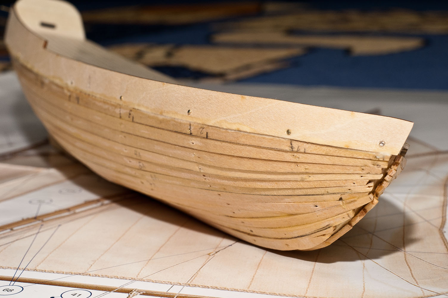

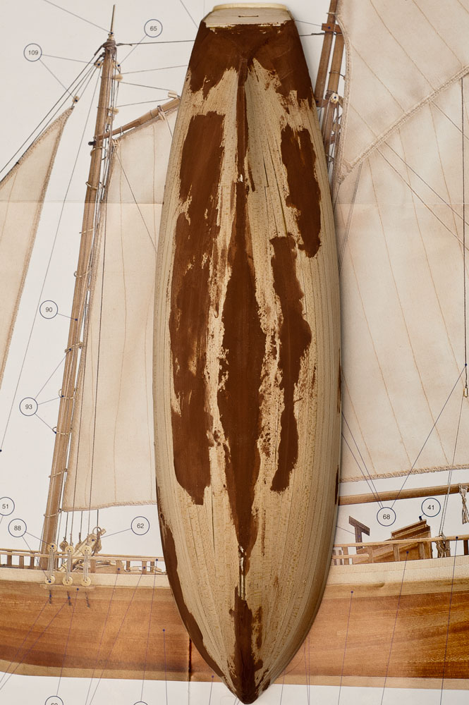

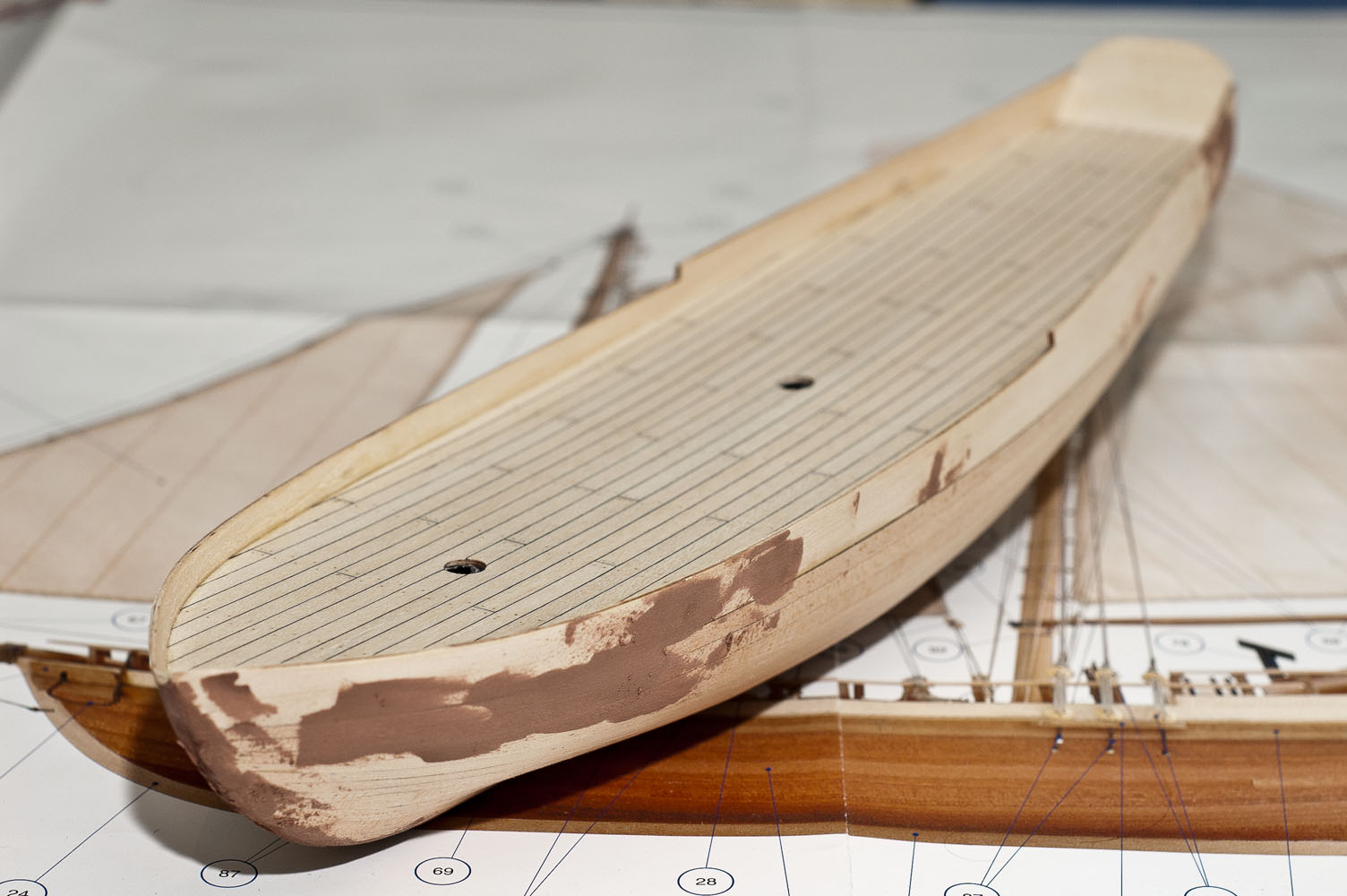

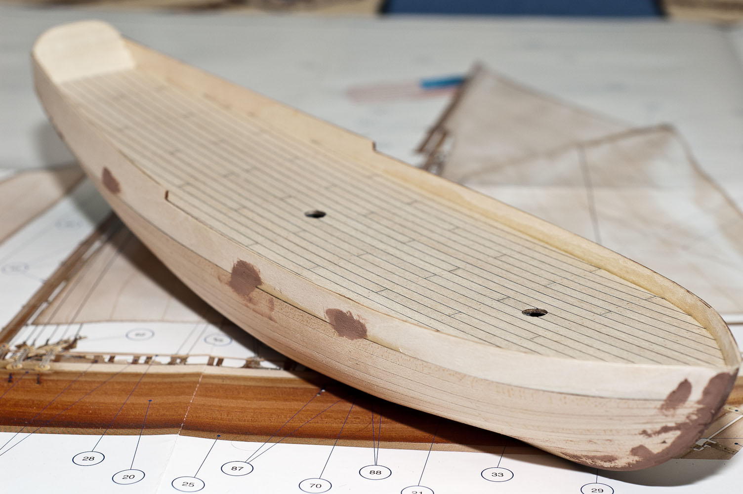

Прикрепил фальшборта из фанеры. Ксати говоря, здесь многие спрашивали как их лучше гнуть. Я не стал их ни замачивать в воде, ни держать над паром, ни делать надрезы в местах сгибания. Просто гвоздями закрепил приклеенную к шпангоутам фанеру и дал сутки высохнуть, затем гвозди были извлечены - все держится надежно. :D Затем была проведена шлифовка корпуса, чтобы сгладить все выступающие части реек, а также выявить возможные щели и "провалы" в обшивке. Шлифовку делал с помощью "сухарика" наждачкой двух типов - сначало "100" и кое-где полукруглым напильником, затем доводил до гладкого ровного состояния "180"-кой. На мой взгляд получилось нормально, т.к. шпатлевкой практически не пришлось много пользоваться. Шпатлевку использовал акриловую водостойкую "по дереву ЭКСТРА" для наружных и внутренних работ, ее стоимость в ближайшем магазине хозтоваров около 30 руб. за баночку 0,4 кг. Очень удобно шпатлевать маленьким резиновым шпателем - наборчик таких шпателей из 3-х штук стоит в районе 20 руб. Хочу заметить также, что щелей у меня между рейками обшивки удалось избежать, т.к. на этапе зауживания и сгибания реек я старался подгонять их как можно плотнее друг к другу.

Пока дальше процесс не пошел, прорежте шпигаты в фальшборте.Потом сложнее будет.Вроде мелочь, но модель будет лучше смотреться.

А чем сделана расшивка палубного настила? Очень уж прям ровненько и выразительно получилось... 8)

Я так понял вопрос относится к "конопатке" швов палубного настила? Конопатку делал по методу Михаила Безверхнего. В кратце опишу. Купил писчую бумагу, пропитал листы черной тушью, затем отрезал узкие полоски и клеил их на торец каждой рейки, затем срезал выступающую бумагу канцелярским ножом и приклеивал рейку на место. Таким вот образом все и получилось. 8)
