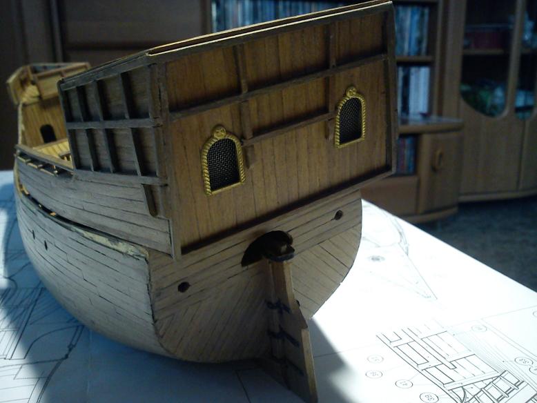

Re: SANTA MARIA (мой релиз)
Фото модели на сегодняшний день...
P.S.
Шлюпка просто лежит на палубе
Корма ещё не совмещена с корпусом
P.S.
