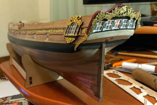

нахулиганил с кормой в попытке прикрыть косяки. Вот что вышло.
Теперь думаю как грамотно приклеить название. Точно и аккуратно

А потом вертеть чтобы медную обшивку доделать удобно будет?

Не очень. Но подумал поздно. Успел сделать декор и раковину только по одному борту и сделать поставку для удержания вверх днищем с ней идет нормально.

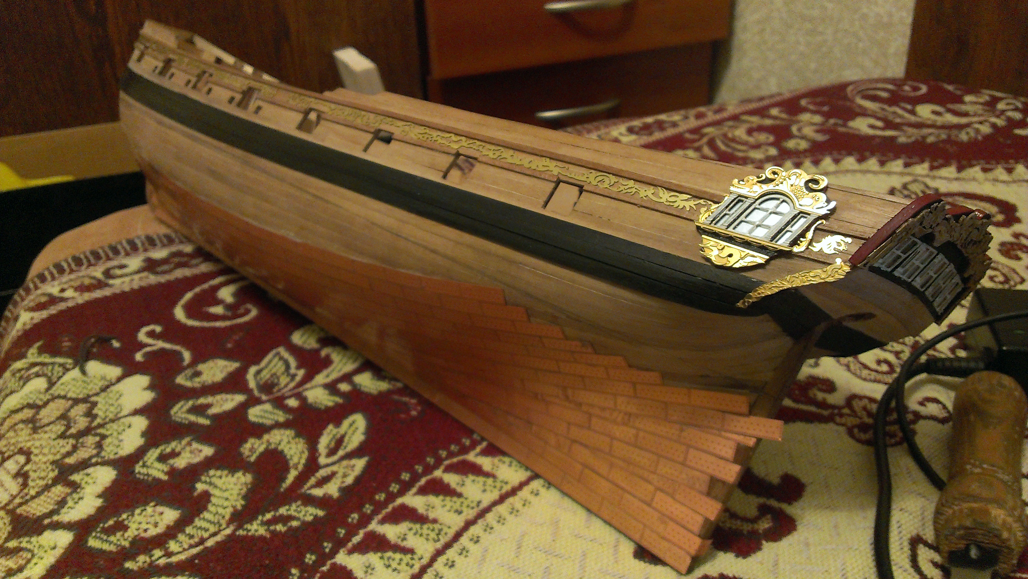

Я тоже пожалуй обновлю фото
медь пошла неожиданно неплохо. где-то треть высоты борта стелил длинными кусками (на всю длину пластины) потом перешел на 2-3 пластинки. Так удается более плотно подогнать не подрезая.

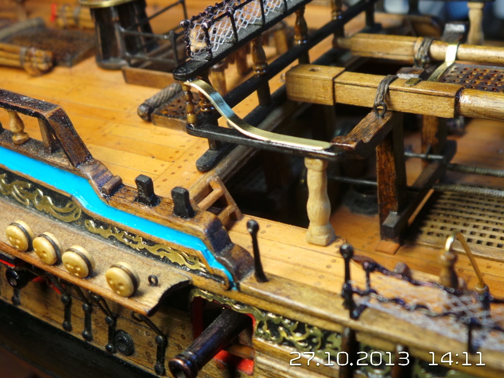

Валерий создалось впечатление что угол поручня "висит" в воздухе. Я бы пожалуй добавил еще одну стойку.
