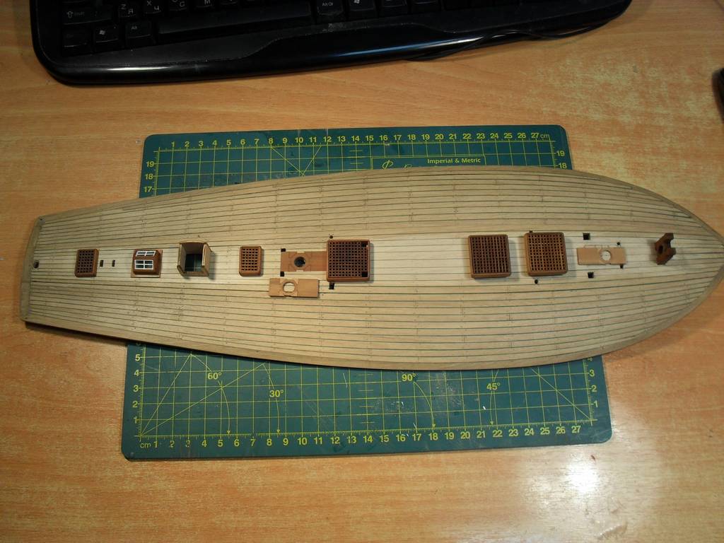

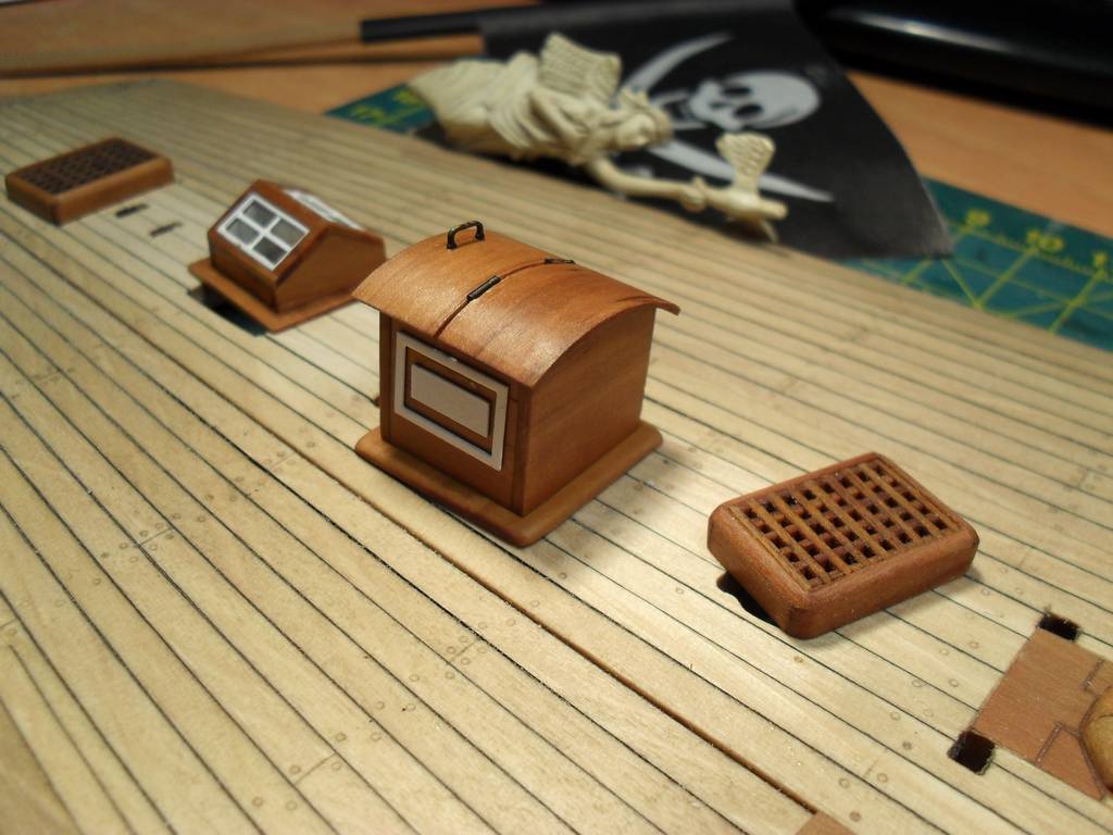

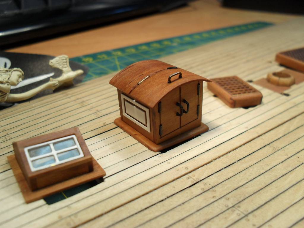

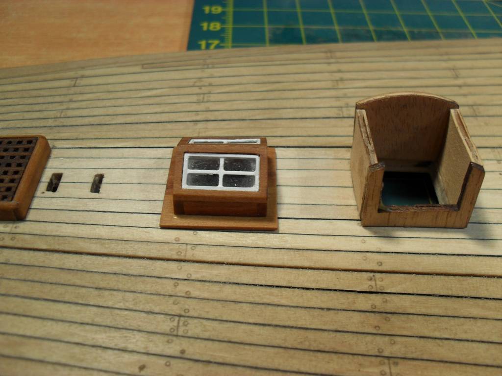

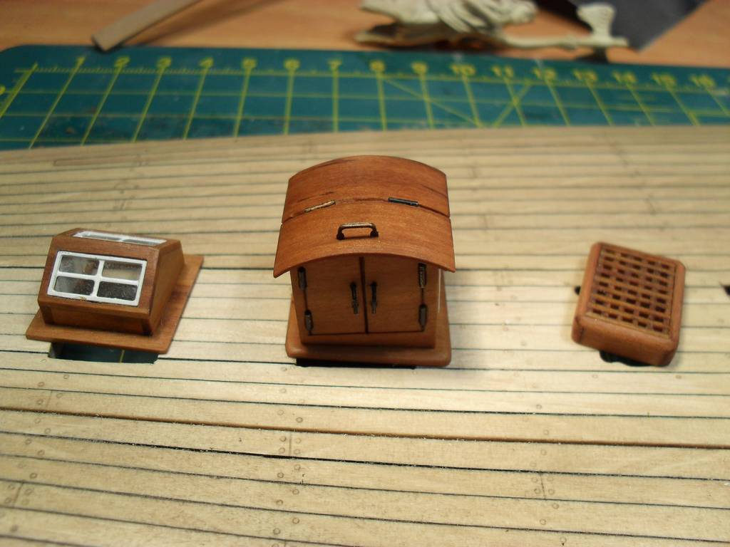

Потихоньку кораблик обрастает (как говорит Фомин) "мебелью".
Переделал световой люк. Родной угробил в последний момент краской. (с) "Да и был то он неважный"
- весь с фанерными торцами. Пришлось делать новый, яблоневый.

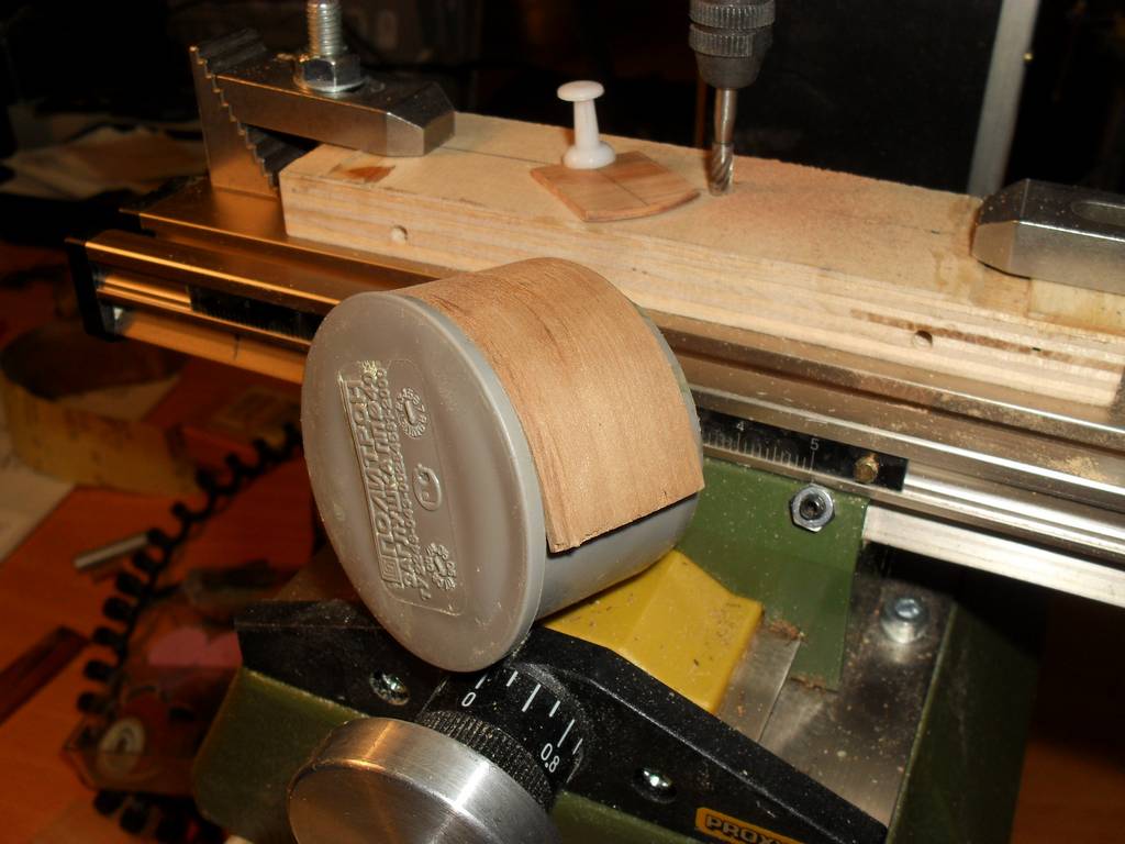

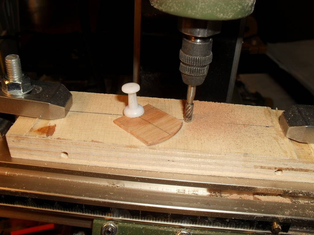

Не смог также согнуть фанерную крышу сарая (тамбура), сломал. Быть ему тоже яблоневым, а не фанерным!
На очереди - уже испорченный кабестан...
В общем, "весь мир Амати мы разрушим! До основания! А зачем? Мы наш, мы новый мир построим!"

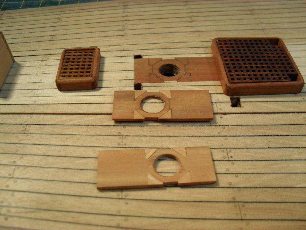

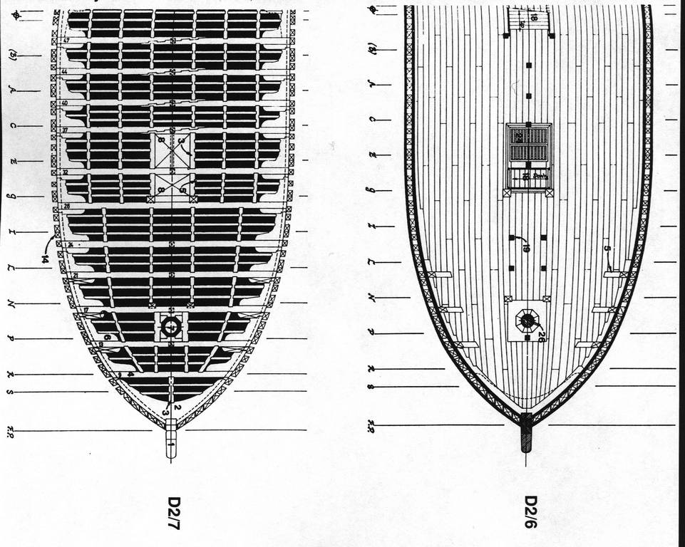

Переделал пяртнерсы, тоже яблочные. Женя, чо хошь говори
, но они на историческом чертеже Осьминина именно такие!
Кстати, у Пандоры почти такие-же:
Чорт...
Походу, я лопухнулся...
Из-под обшивки только мачтовые клинья видны...
А судя по надписи, это вообще брюканец...

Да уж, я тоже помучился с ней, варил в кипятке достаточно долго, потом на обрезке подходящей трубки делал страшную конструкцию из струбцин и прищепок, которая притягивала крышу к трубе, но получилосьyurayerz писал(а):Не смог также согнуть фанерную крышу сарая (тамбура), сломал.

Жаль конечно, что не видно! Но мы то все будем знать что ОНО там есть!yurayerz писал(а):Кстати, у Пандоры почти такие-же:...
А по форме , я бы наверно скопировал как на Андромахе, и может быть оно не полностью закроется.
- Сообщения: 8314
- Благодарил (а): 88 раз
- Поблагодарили: 232 раза
Re: Русский бриг Меркурий от Amati !!!
Так, а что это за поделка на месте люка?yurayerz писал(а):Женя, чо хошь говори ...
Переделать! Сделай из светлого клена и без краски, и ручки нужны и шарнирные петли.
Я думаю, что Константин не обидется, если твоя модель будет лучше выглядеть!

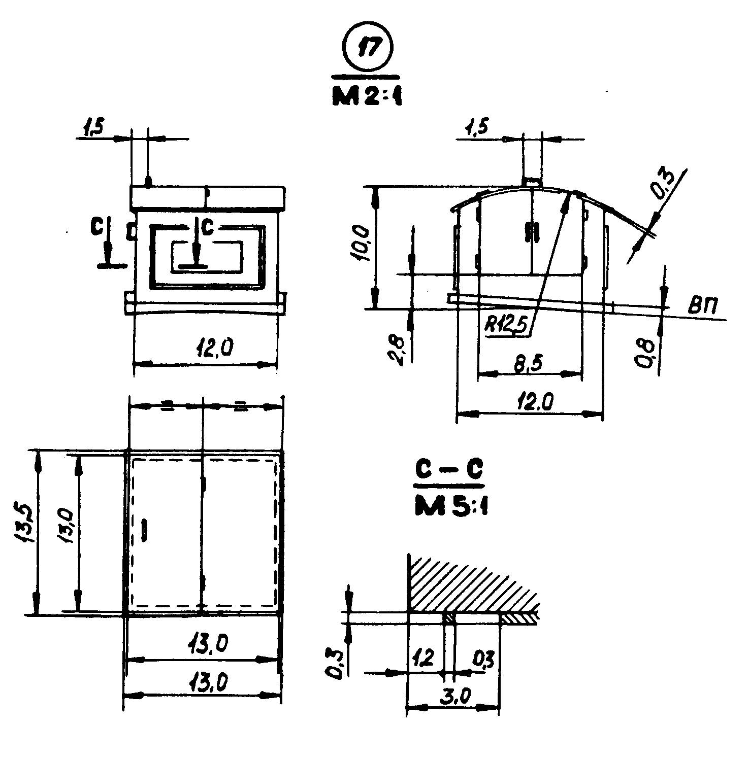

Переделал, вернее, сделал новый тамбур из яблони. По чертежам Некрасова.
А, да, прикупил пару номеров Черной Жемчужины! Тетка ихняя мне понравилась и пиратский флажок! Предлагается сделать небольшой сувенирчик для хранения фага и носовой фигуры - на подставочке часть княвдигеда для тетки и типа часть брам-стеньги для флага. Не, нуачо? За 150руб такую прикольную вещицу чобы и не приобресть?

Расстроил ты меня ... Это что за Некрасов такой, не тот что сказки писал?...yurayerz писал(а):Переделал, вернее, сделал новый тамбур из яблони. По чертежам Некрасова.
Выложи ка часть чертежа с тумбочкой и люком.

egen писал(а):Расстроил ты меня ... Это что за Некрасов такой, не тот что сказки писал?...
