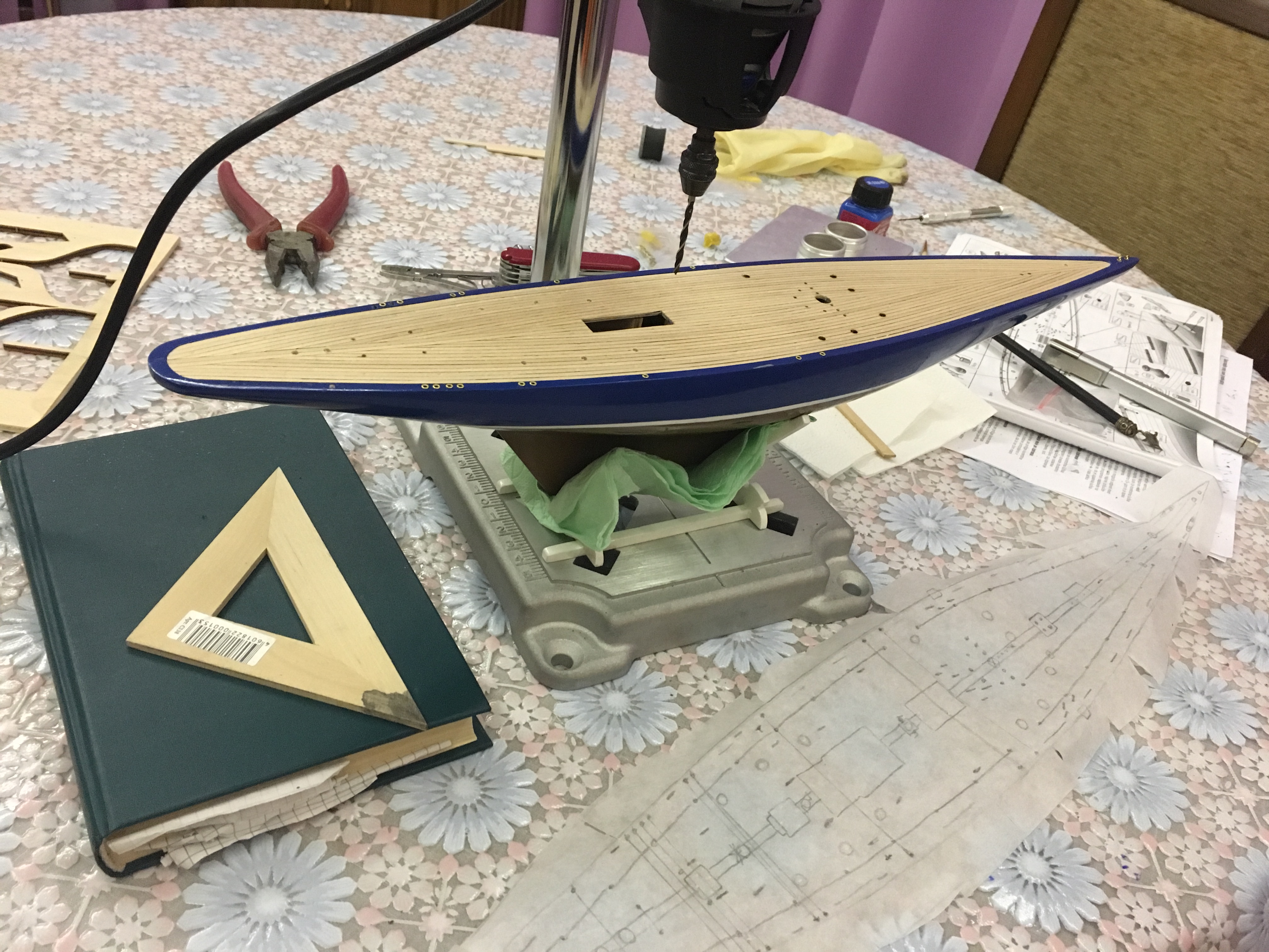

Re: Яхта Endeavour от Amati
Всех приветствую!
Закончил палубу, зазоры между рейками черным цветом делал с помощью акриловой краски по торцам рейки.
Надстройки готовы, идут разметочно-сверлильные работы)
Станина с дремелем оказалась незаменимыми. Ровные и точные отверстия в палубе без их участия дались бы сложно. Особенно угол наклона сверла, идеально 90 град выдержать сложно на узких и скользких бортиках.

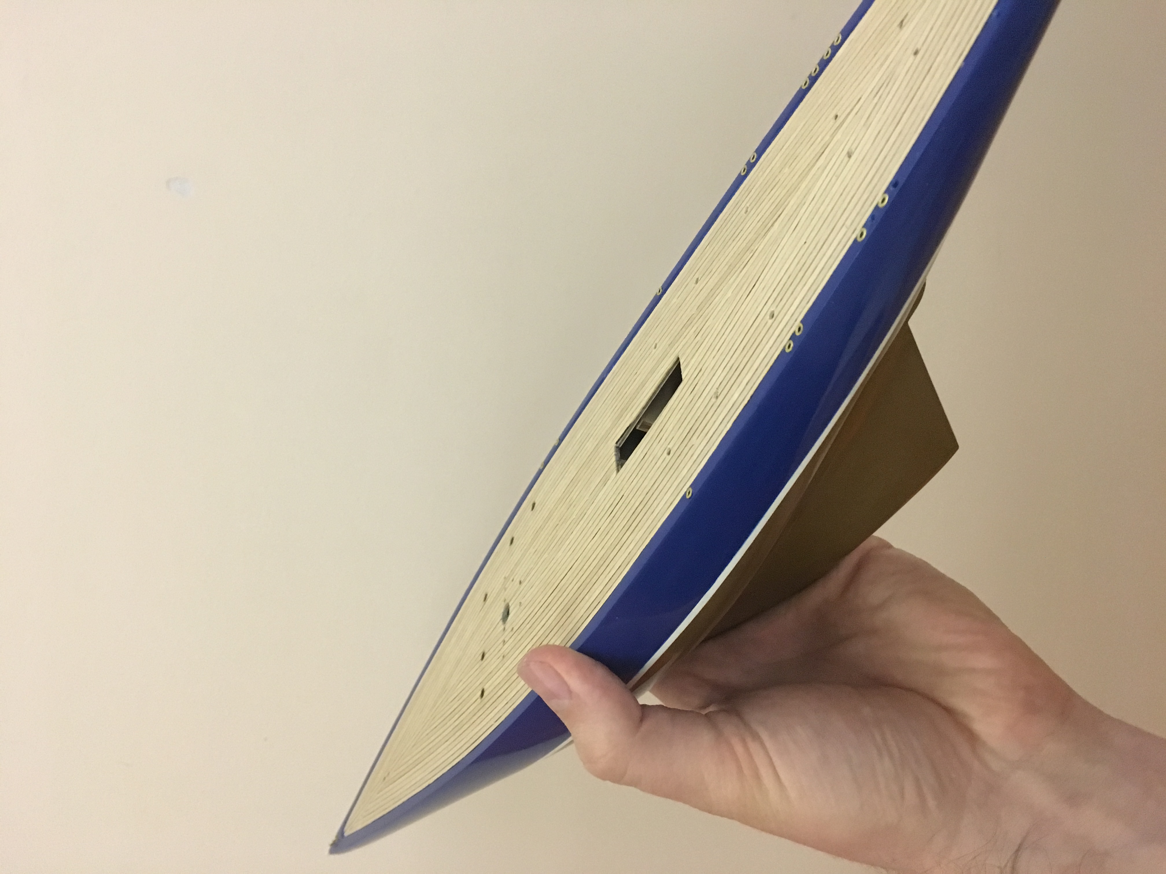

Извиняюсь, забыл к предыдущему посту прицепить (почему то фото горизонтально отображается, на компе все ок). Мистер Фрилендер, помогите пожалуйста!

Baltazar писал(а):Мистер Фрилендер, помогите пожалуйста!
- egen
- Сообщения: 7876
- Благодарил (а): 85 раз
- Поблагодарили: 185 раз
Это фича iphone.Не пойму чего он так переворачивается
Надо вычистить всякую инфу из фотки и тогда она станет просто фото ))
Не люблю когда гаджеты считают себя умнее пользователя. Даже кушать не могу, такую к этому неприязнь испытаю ))

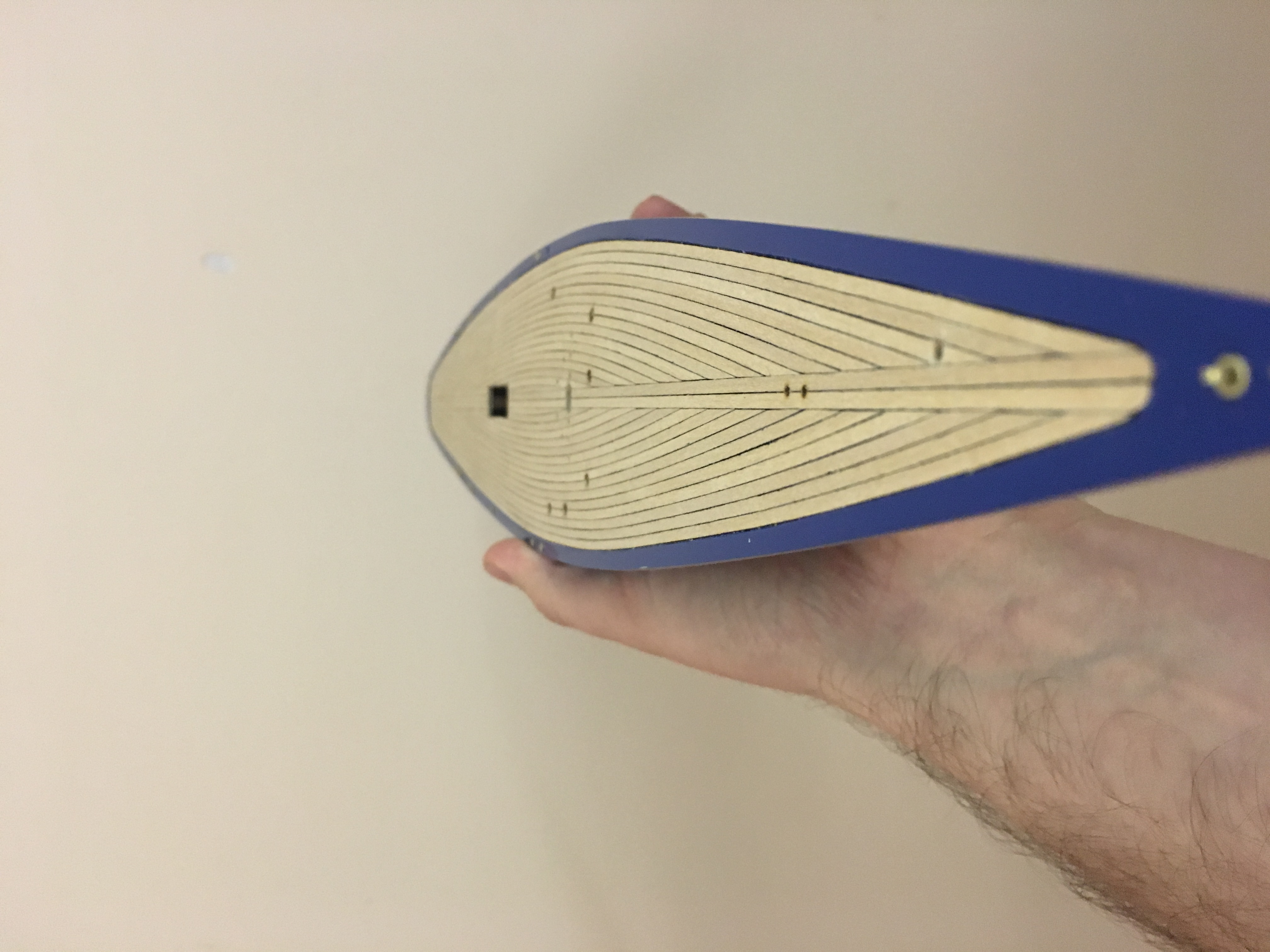

Ох уж эти гаджеты!
Парни, ну палуба вроде норм, не смотря на ее вертикальность, да?))
"Положа руку на живот", всё-таки надо сказать, что зазоры получились разные, швы отличаются друг от друга. На настоящем боевом корабле смолу в конопатку заливали много и от души, и палуба была сущим ужасом для любителей эстетики, но... на современной яхте...
Вот интересный момент, на фото видно все по-другому, в оригинале глазу не видны косяки. Что решено сделать? Взять палубу, фоткать с разных ракурсов и по фото исправлять то, что глаз не подмечает.
И еще нюанс, КИТовские рейки. Точно не знаю, что это за дерево, орех может быть. Дело в том что при подготовке рейки, уже после зашкуривания, выглядит она вполне ничего. Но когда начинаешь красить торцы, есть микровпадины и неровности. Краска попросту затекает в них, попадая край лицевой стороны рейки. Потом это убирается ножом, но вот очищенный край получается ниже, чем у соседней рейки, отсюда получается эффект неровности, который виден на фото. Если бы все прокрутить назад, то я воспользовался бы другими рейками для настила.
Но в целом мне палуба понравилась, я ею доволен
вот поэтому и советуют стыки имитировать не фломастерами, тушью или красками, а цветным профессиональным художественным карандашом - он никуда не затекает...
и да, правда ваша - мы не видим модель живьём, может, "в живую" всё выглядит идеально.
Ну идельным ничего не бывает, но что косяков меньше - это точно)
