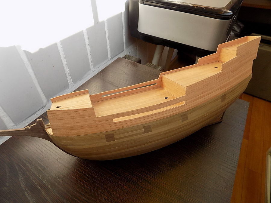

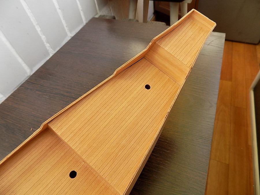

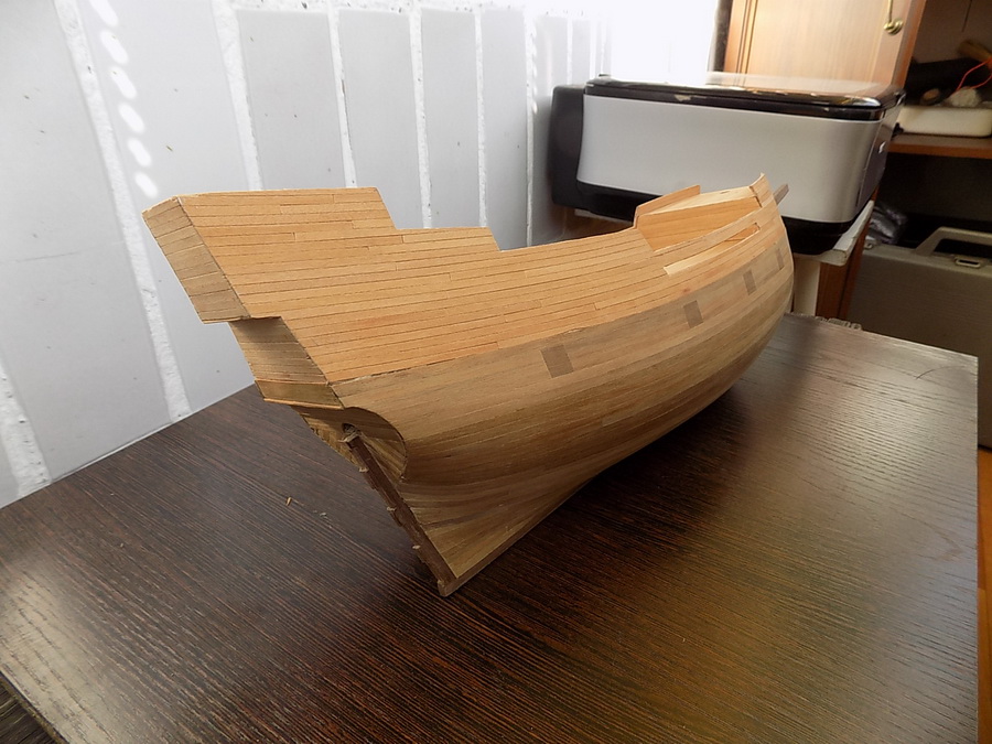

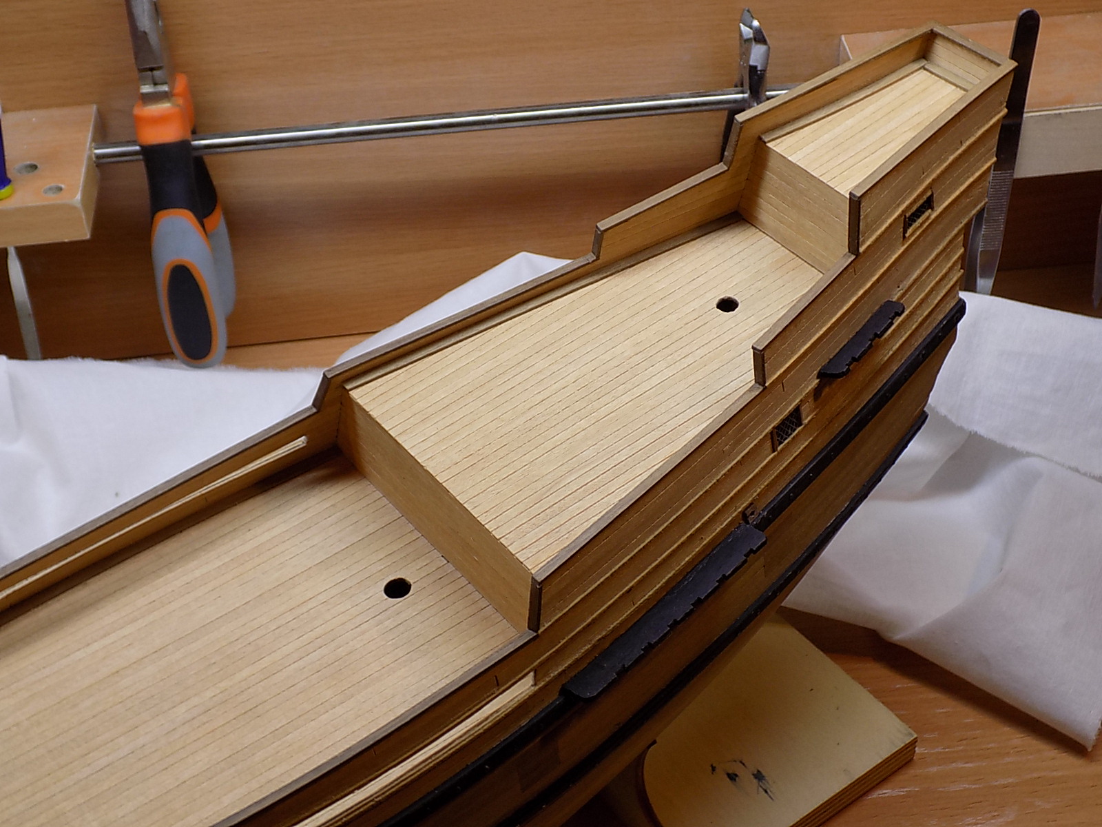

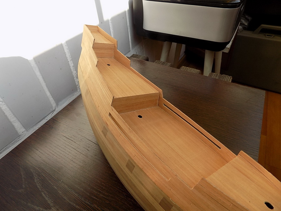

Обклеил фанерный киль и пришло время снять скотч. Борта ещё не шлифовал. Теперь начнётся по большей части мелочёвка.

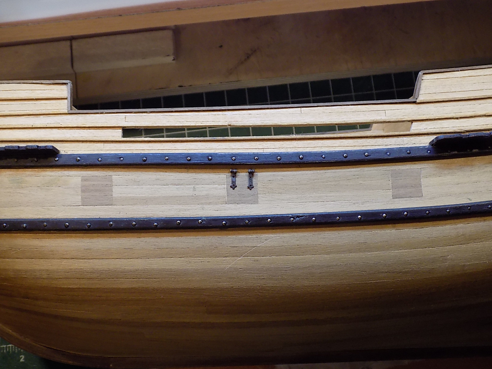

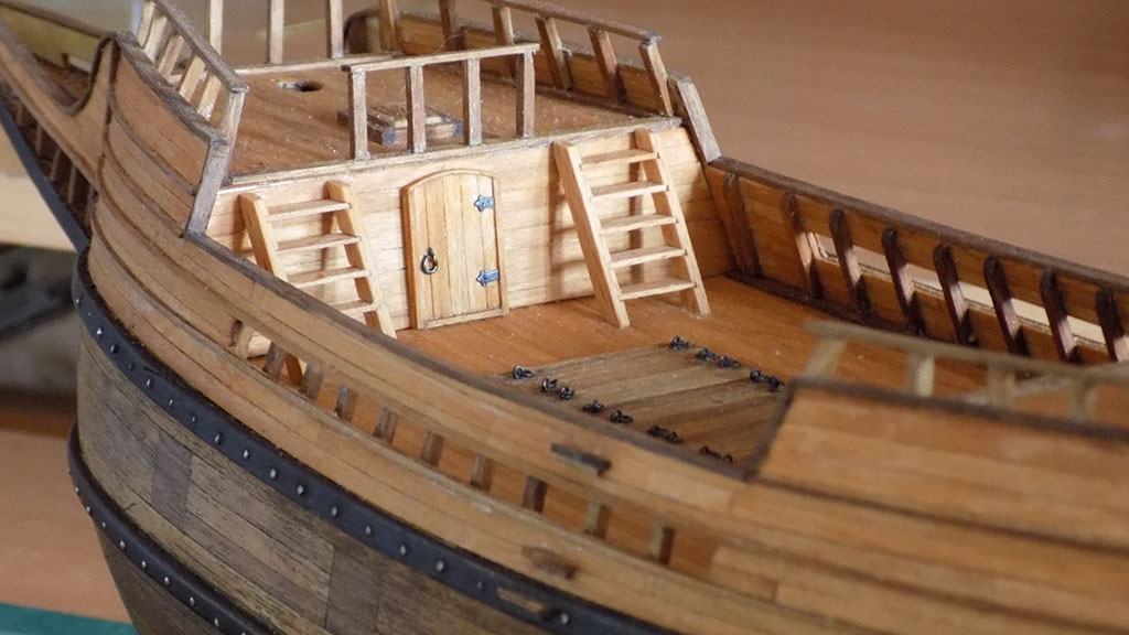

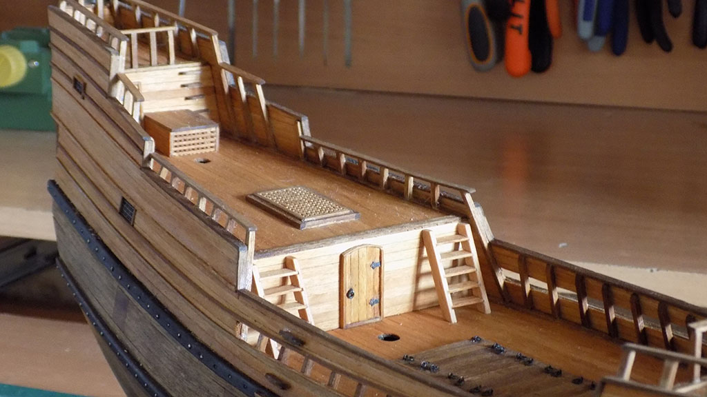

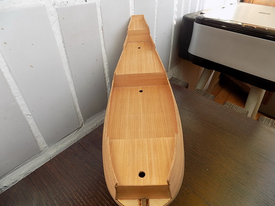

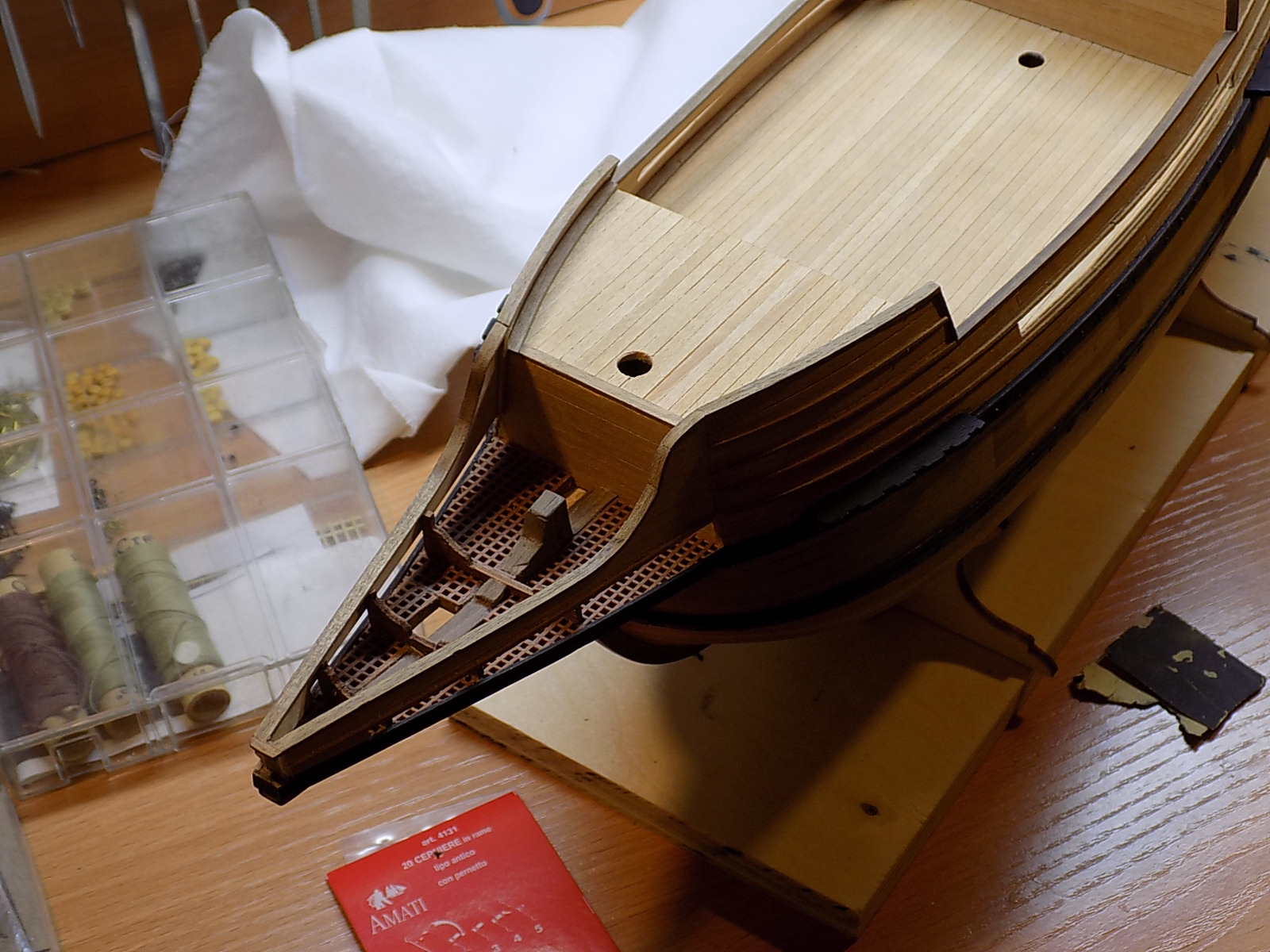

Обновлю тему. Дела идут медленно, но стараюсь по мере возможности заниматься постройкой. Несколько свежих фоток.
И вопрос. Петли сильно короткие? Я так понимаю, что они должны быть почти на всю высоту порта? Не приклеивал, просто приложил.

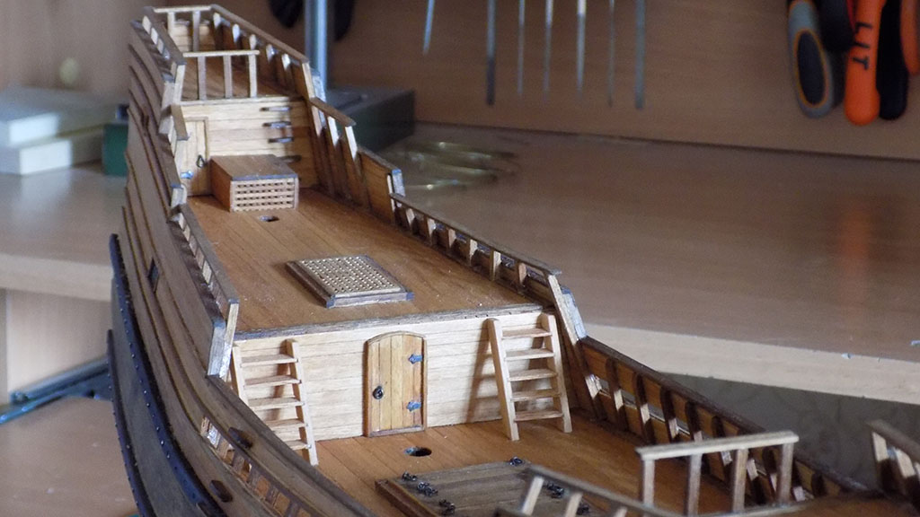

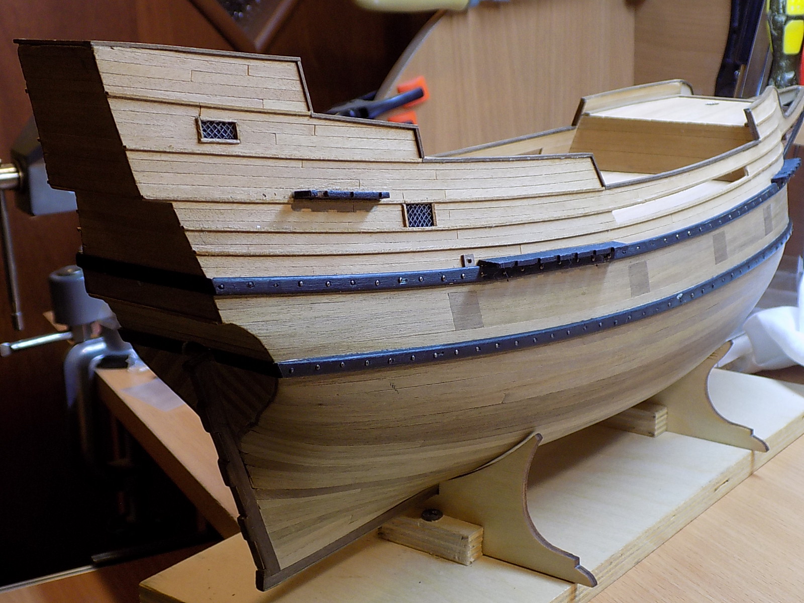

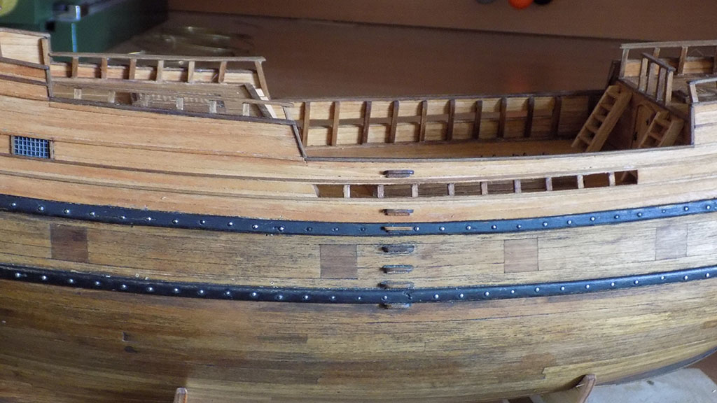

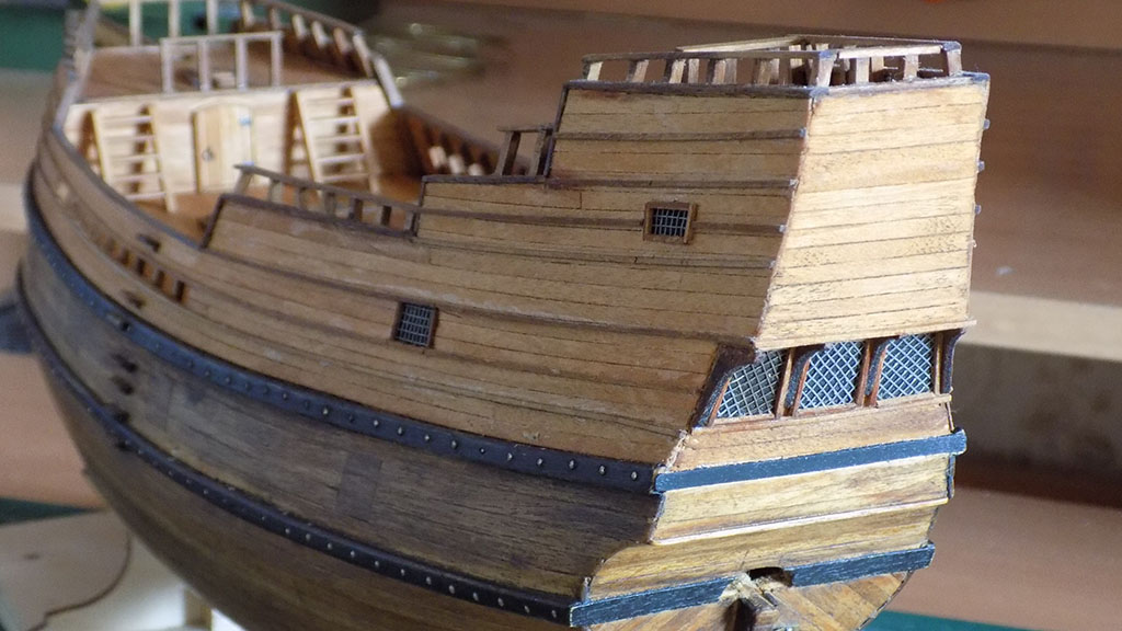

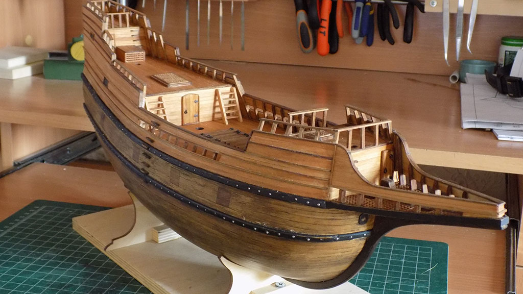

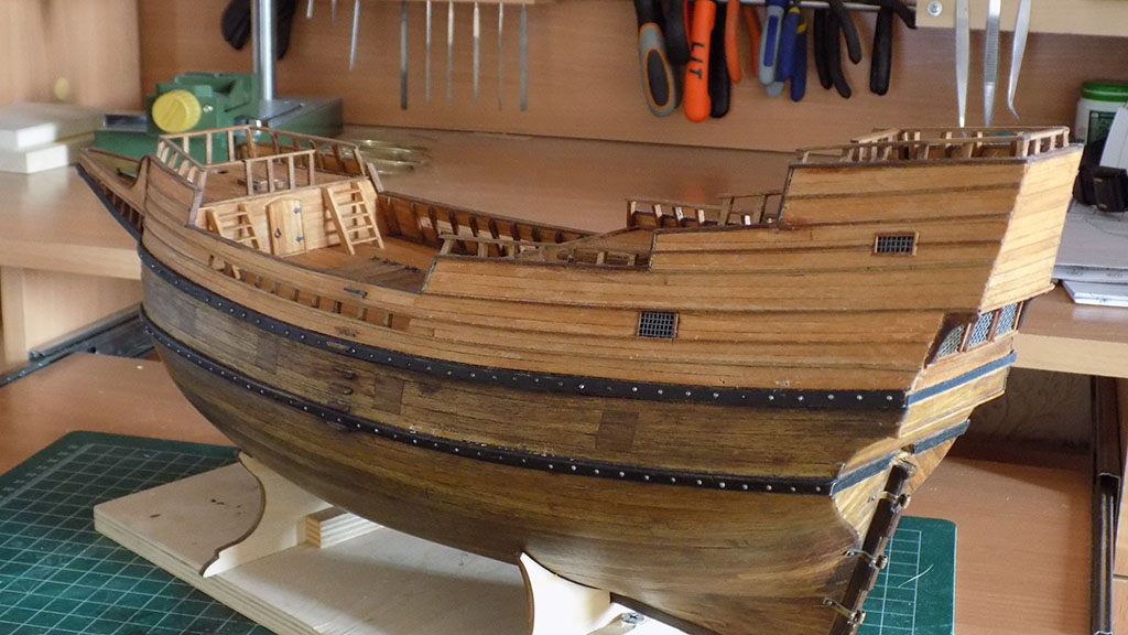

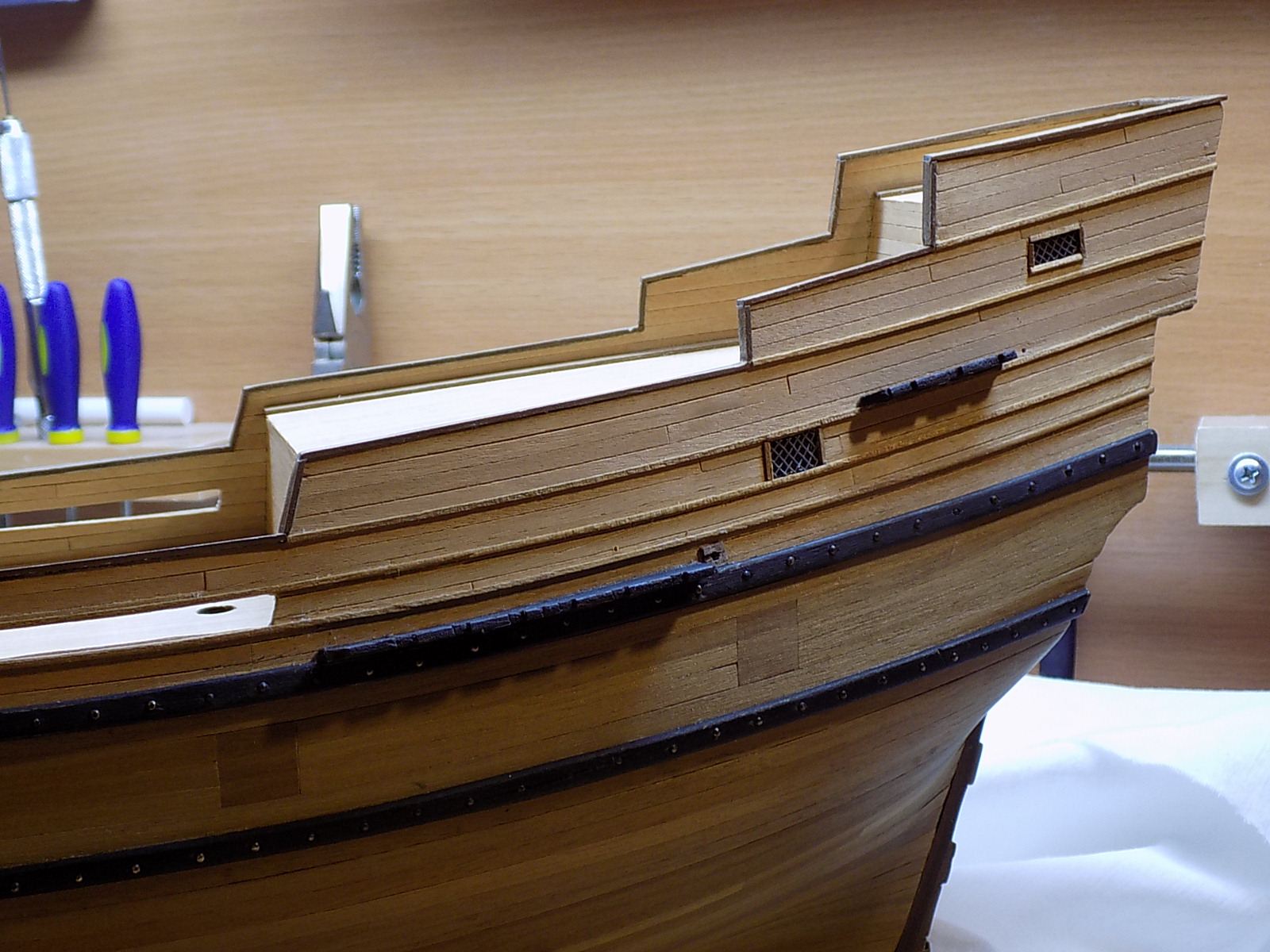

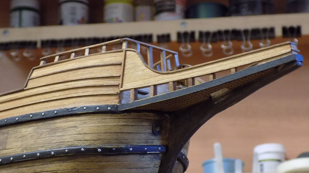

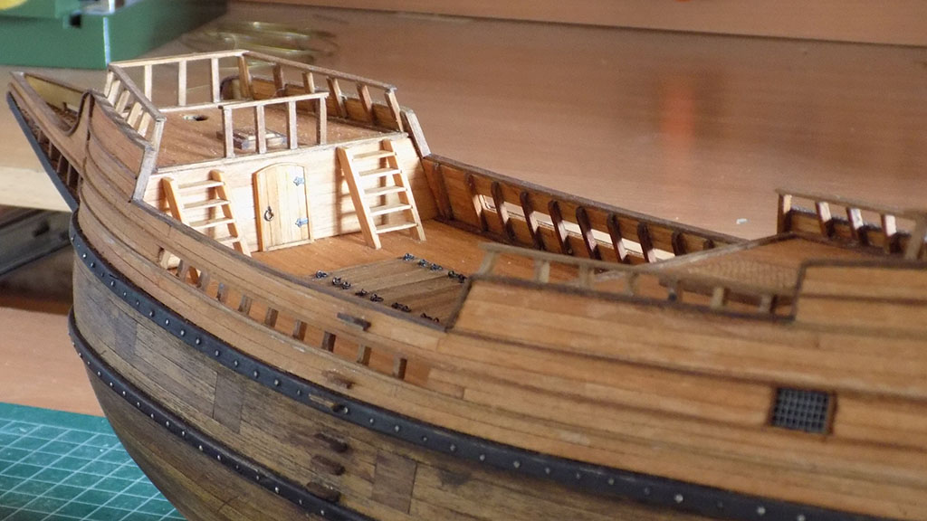

Всем привет!
Итак, после продолжительного отсутствия я снова продолжаю строить модель. Не обошлось как всегда без переделок. Хлебом не корми - дай что-нибудь переделать.
В подробности впадать не буду, но пришлось отдирать и заново обшивать борта. Ну и по причине поломки гальюна, сделал его заново. Впрочем сейчас он даже лучше стал, чем прежде
Теперь не по инструкции Amati. Да и вообще от инструкции отступаю сильно.
Делаю по своему ведению. Ну да ладно. Всё это лирика. Представляю фото отчёт.
Как видите корабль уже не мало миль прошёл. Поэтому такой обшарпанный.

Re: Mayflower. М 1:60

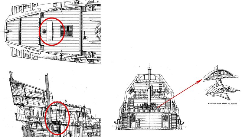

Василий, мне очень понравилось! Красиво, аккуратно, с душой! Модель получается великолепная!
Правда, вы почему-то посадили матроса, управляющего колдерштоком, за решётку - ему же ничего не видно! Наверное, провинился.
Обычно рубка рулевого была простой кабинкой а-ля собачья будка с крышей от осадков и простым проёмом вместо окна, и рулевой мог общаться с начальством свободно и доступно.
Да, ещё вы пропустили более важный момент. Дело в том, что столь мощные борта гальюна не могли бы удержаться на этой рустерной палубе гальюна, что прикреплена к княвдигеду. Обычно на княвдигеде были пазы, куда вставлялись шпангоуты гальюна, и их "рога" как раз были каркасом для боковых стенок, да и рустерная палуба гальюна имела надёжную площадь опоры.
Вы легко можете дополнить модель внизу гальюнной решётки горизонтальными "лагами", их количество и месторасположение будет точно совпадать с вертикальными тимберсами стенок гальюна.
Примерно так:
Примерно так:

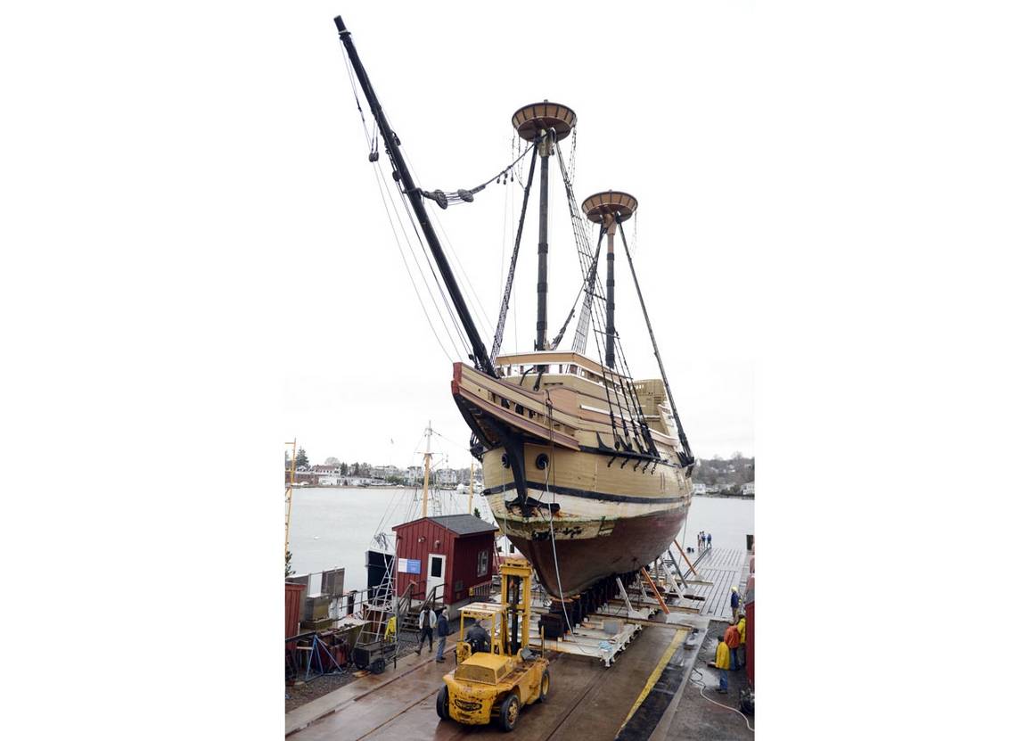

Игорь, спасибо за столь приятный отзыв. Я даже не подозревал, что это будка управляющего колдерштоком
, тогда оттуда он вообще ничего не увидит, так как перед ним ещё и мачта будет (это идея Amati, что они подразумевали, только им известно). Будем считать, что это курятник
, а будки управляющего совсем не было.

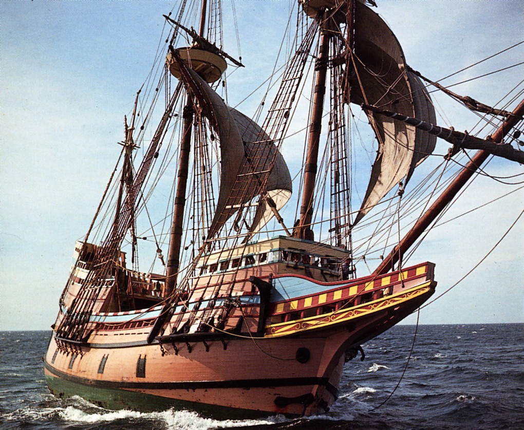

Что касается гальюна, то я просто руководствовался разными чертежами MayFlower, а также фотками реплики. Даже на реплике гальюнная решётка держится только на княвдигеде. Собственно на реплику я и ориентируюсь. Вот примеры:
Думаю пусть останется как есть, боюсь сделать хуже.

Игорь, вот сижу, рассматриваю вашу картинку. Я знаю откуда она. А вас не смущает, что рулевой стоит перед мачтой и как он управляется рулём?
- AlexO
- Сообщения: 863
- Откуда: Петербург-Москва
- Благодарил (а): 189 раз
- Поблагодарили: 108 раз
А в чем трудность? Видно же, что степс бизань мачты расположен палубой выше румпеля. А колдершток это всего лишь рычаг, чтобы сдвинуть румпель его точка опоры на той же палубе, что и степс мачты, а второе плечо рычага (короткое) идёт ниже к румпелю
- AlexO
- Сообщения: 863
Вокруг мачты? Тут все элементы почти прямые: и румпель, и колдершток. С мачтой ни тот ни другой не пересекаются в пространстве.
Basil_S
- Сообщения: 231
- Зарегистрирован: Сб май 21, 2011 7:35
- Благодарил (а): 7 раз
- Поблагодарили: 6 раз
Я возможно не так выражаюсь. И вам не так всё ясно. Мачта не может стоять на палубе.
