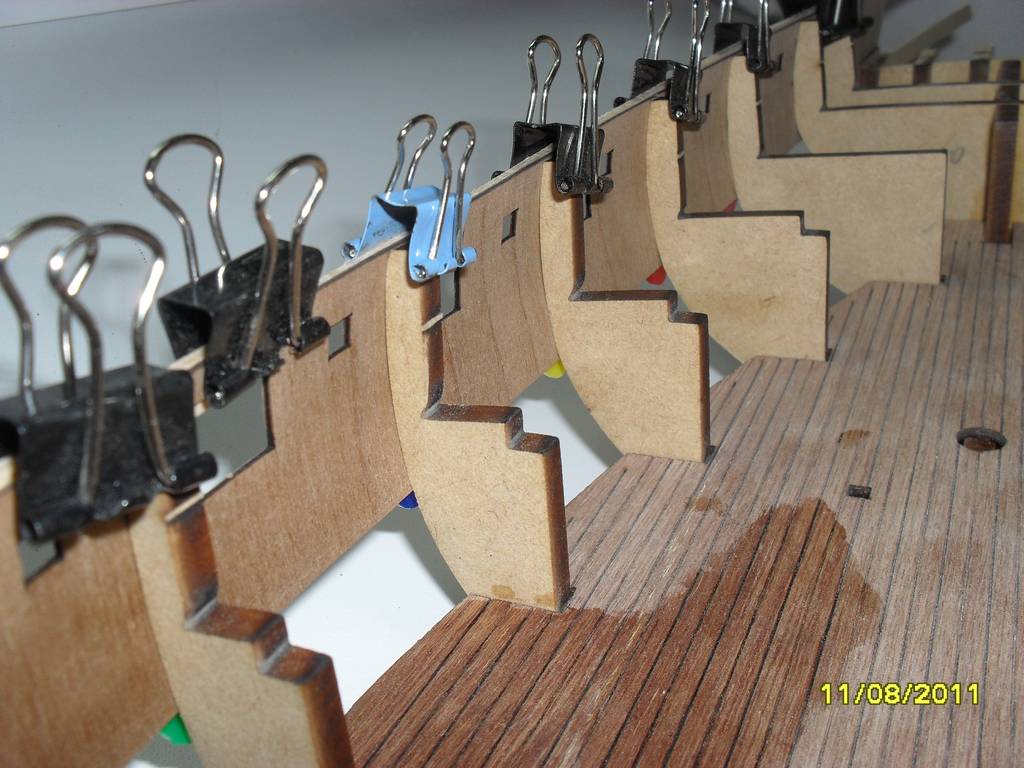

Приклеил нижнюю палубу, прижал бутылками с бензином, нашатырным спиртом, скипидаром и уайт-спиритом. :lol: Пока сохнет, изучаю инструкцию и чертежи. Буквально на 3-й странице, где идет приклейка нижней палубы, на рисунках форштевень приклеен, а на фотографии - нет! Chris Watton знал, как себе жизнь облегчить! Наверняка малковал шпангоуты тоже без форштевня!
Неловким движением надломил на форштевне стойки, в которые конец фальшборта вставляется. Пришлось засверливать и штифты вставлять. Думаю, стойки сломались бы при установке фальшборта, там дерево как раз по слою идет.
Не поверил инструкции, что фальшборты после вымачивания гнутся поперек, закипятил в чайнике обрезок фанеры от листа с ними. И правда гнется, шайтанама! Я еще сомневался, как они не разгибаются, когда топтимберсы обрезают. А тут вон оно чо ... :lol: Теперь думаю, в какой емкости вымачивать...

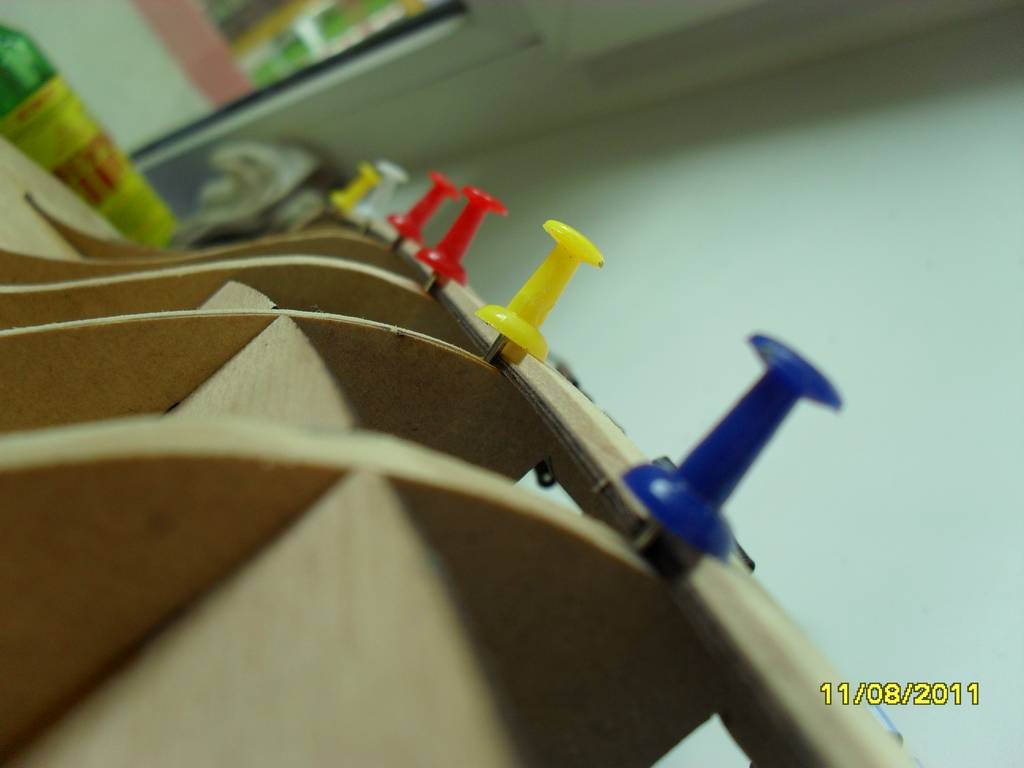

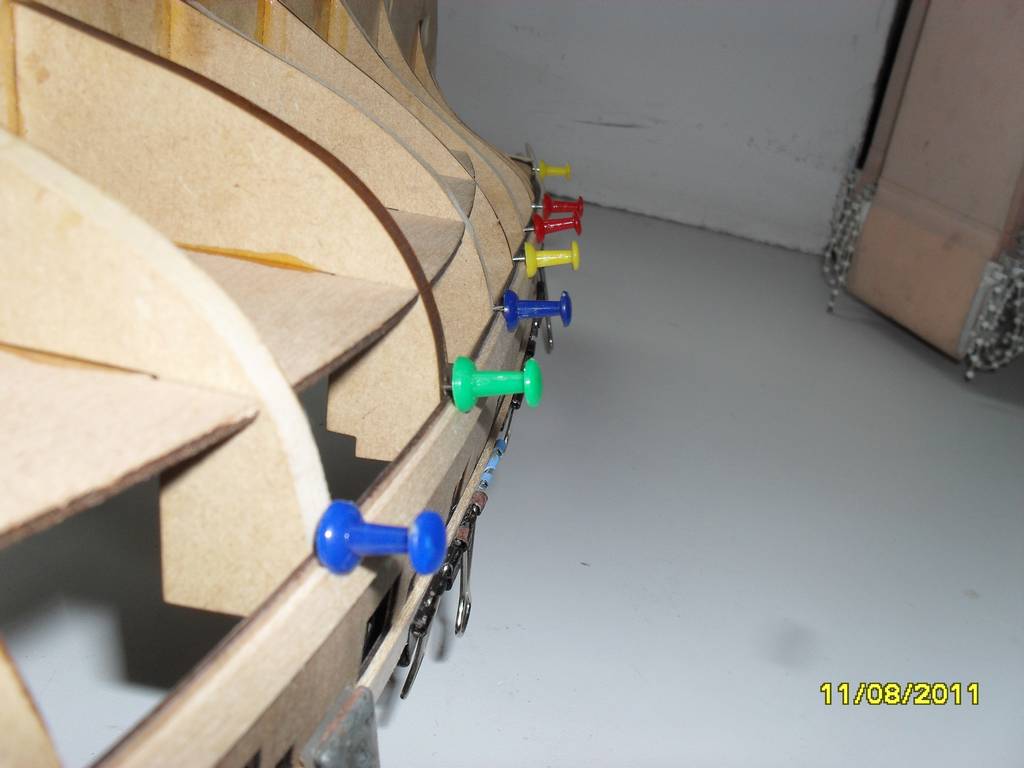

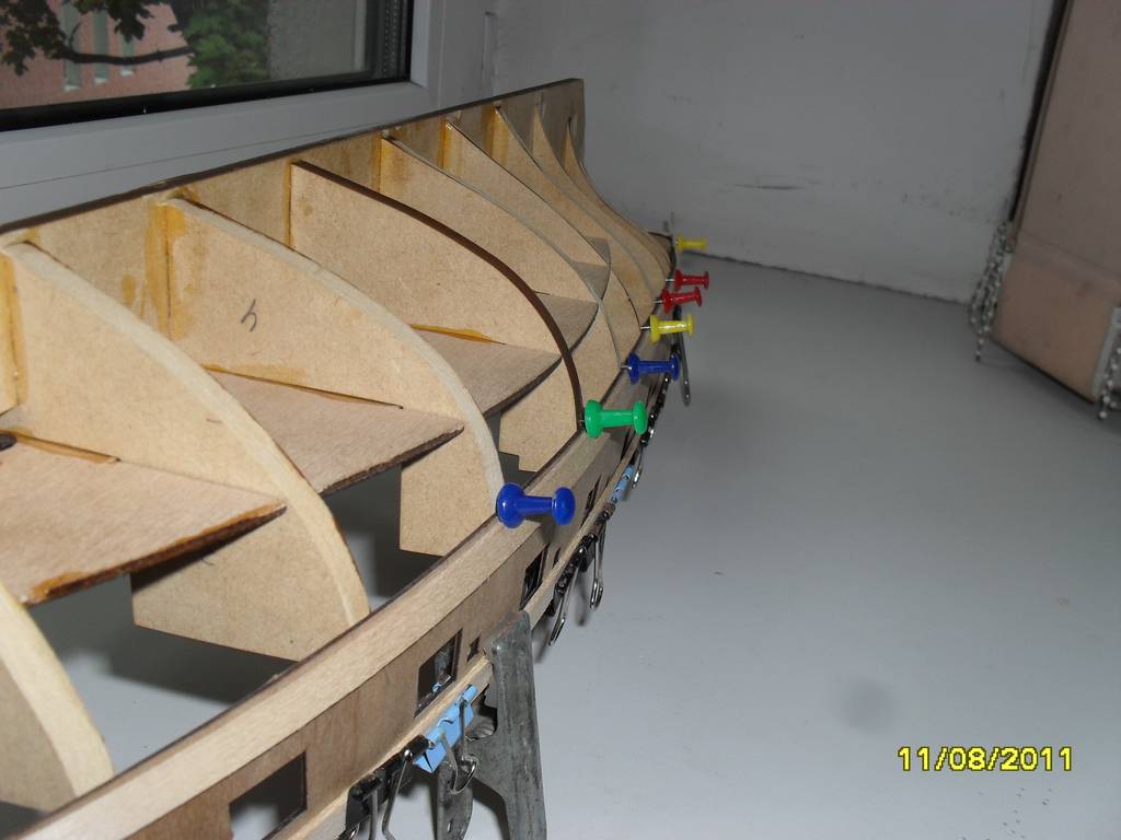

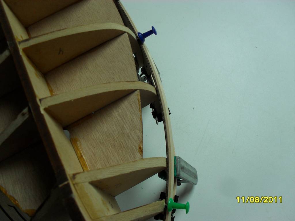

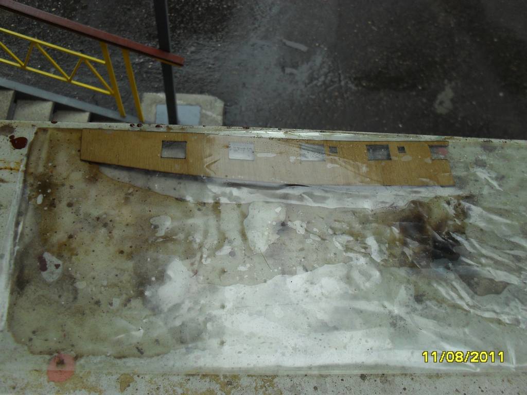

Я почти решил эту проблему! Вымочил фальшборт в нашатырном спирте (прям в п/э пакете, где он был упакован),
примотал изолентой к п/э канализационной трубе (давно купил для чего-то, валялся сегмент 40мм х 1,5м).
Так получил цилиндричность фальшборта (почему к трубе, а не к черенку лопаты? - я эту трубу еще в дугу гнул для придания нужной формы поверхности! Оказалось - в дугу излишне!). Потом наложил на шпангоуты и закрепил верх прищепками за топтимберс, низ - кнопками в шпангоут, но не непосредственно, а проложив рейки от чистовой обшивки, которые дали равномерный прижим по всей длине и выровняли края ФБ. Сейчас это хозяйство сохнет, вечером посмотрю, что получилось. На первый взгляд - более-менее нормально!

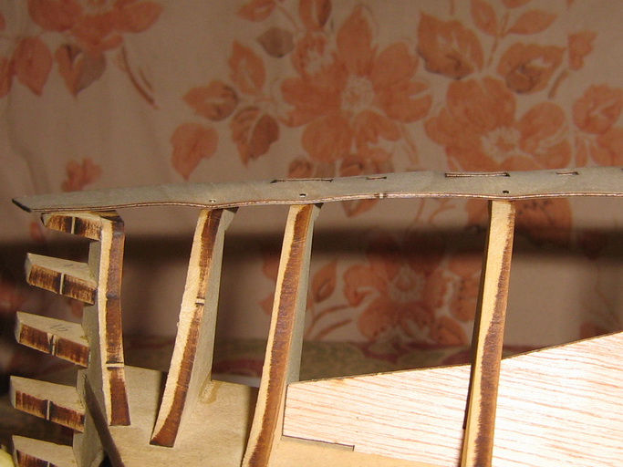

Причем здесь высота борта? По технологии высота борта определяется высотой топтимберсов, а сейчас идет только формование фальшборта, имеющего двойную кривизну (шарообразную поверхность). Форма его определяется формой топтимберсов. Он еще даже не приклеен, только сохнет от нашатыря. В дальнейшем, он укрепляется чистовой обшивкой снаружи, потом выламываются топтимберсы и держится уже только нижним краем.
Палуба же дается без вырезов под топтимберсы, поскольку она уже гравированная под раскладку настила, т.е., в отличии от других моделей, топтимберсы выламываются до установки палубы, а не после! А значит, фальшборт с обшивкой должен быть установлен до установки палубы!
Я вот думаю, надо на топтимберсы приклеить скотч, чтобы легче было их потом отломать, не повредив фальшборт. А на время приклеивания черновой и чистовой обшивки приметать топтимберсы к фальшборту тонкой нитью, чтобы он форму не успел потерять от клея и влаги.
