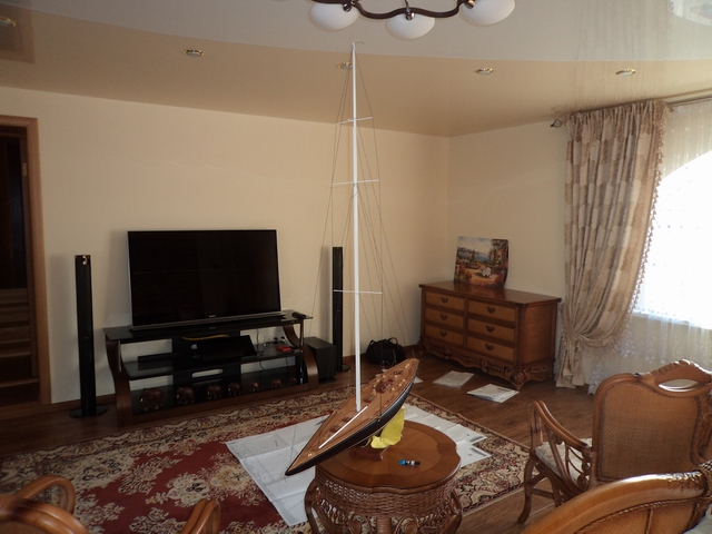

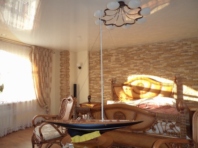

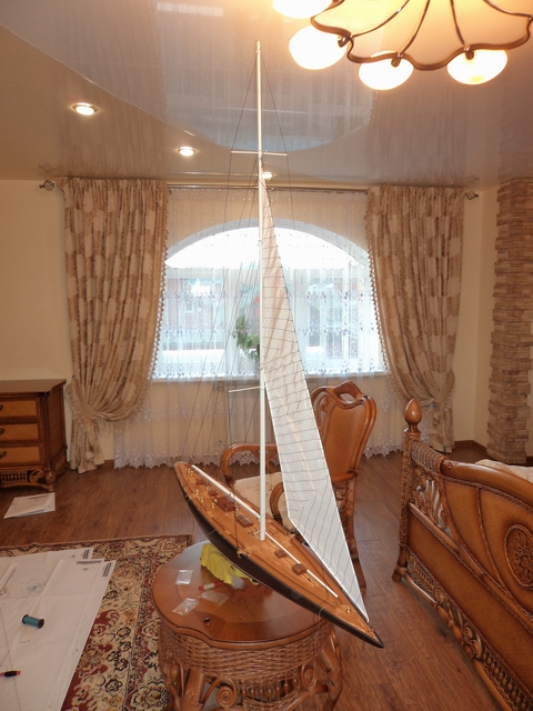

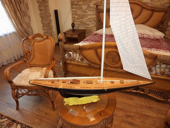

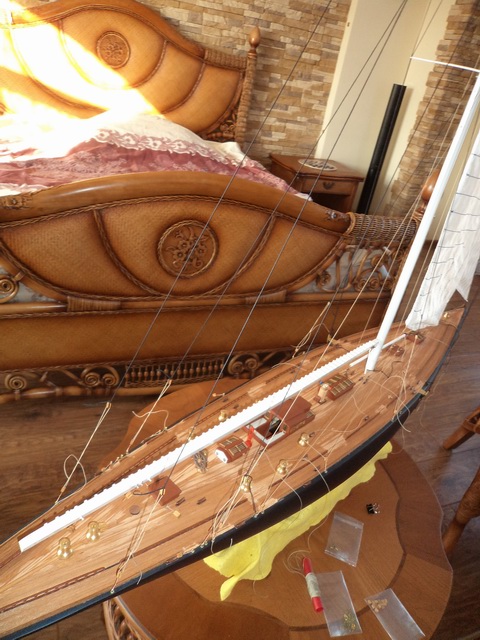

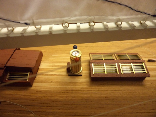

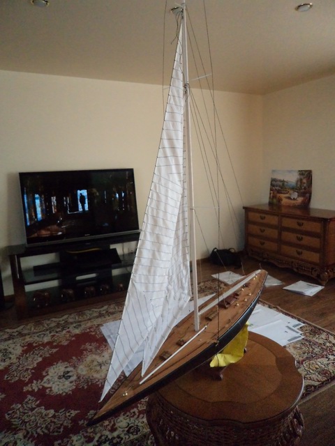

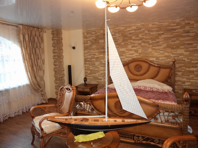

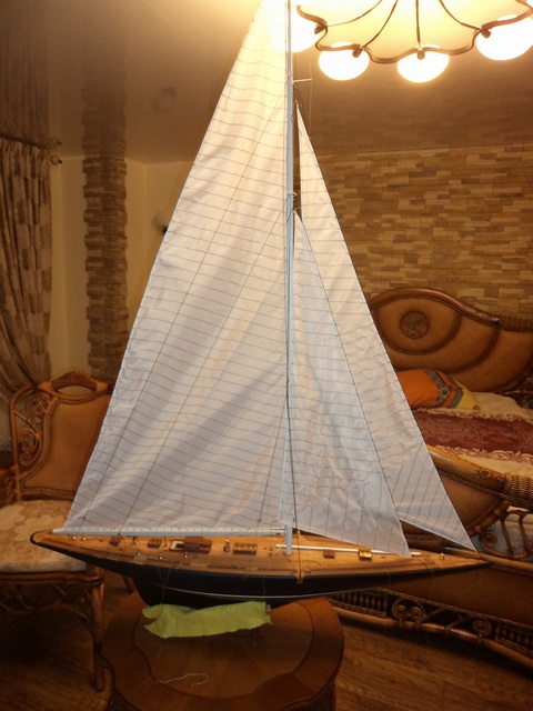

Доброго времени, коллеги
Эндевор прибыл в порт постоянной приписки. В ходе транспортировки была безвозвратно утеряна одна рея, но, слава Всевышнему, материал на нее остался и был у меня с собой. Установил рангоут и стоячий такелаж. Сегодня начал ставить паруса и впал в прострацию. Прошу прощения у опытных коллег за то, что читая отчеты о постройке моделей, сталкиваясь с мнением, что такелаж самая сложная часть работы, думал, что это все ерунда. "Ниточки вязать". Оказывается - сложнейшее дело и это не смотря на то, что у моей модели схема такелажа очень простая. А вот обвязать линейный корабль... Теперь во сне снятся страшные слова - "выбленки" и "путенс ванты".
За день сумел поставить лишь один парус. Пришил к нему вручную миллион колечек и петелек. Очень помогал Александр Яковлевич со своим бессмертным:
Нитка, бархат да иголки вот и все дела
Да еще Талмуд на полке, так бы жизнь шла и шла...
Под неспешные мысли о вековой скорби моего народа с работой наконец то справился.
Завтра новый день и новые свершения.

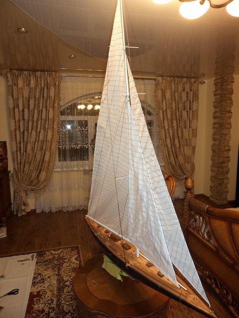

Re: Яхта Endeavour от Amati
#279 Сообщение koder »

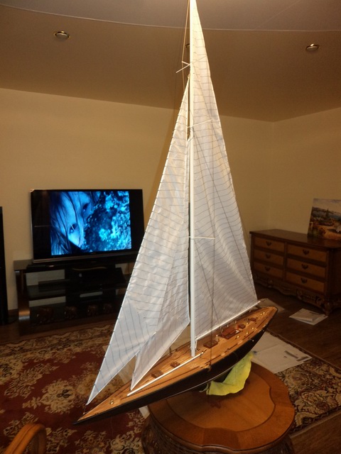

а яхту как-то не рассмотреть... задача фото?

#280 Сообщение Бахлюль »
Помолясь :D

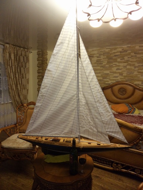

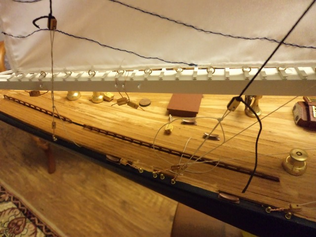

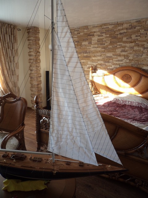

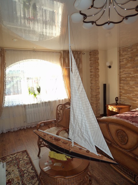

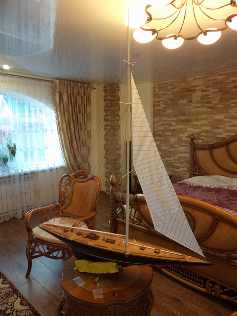

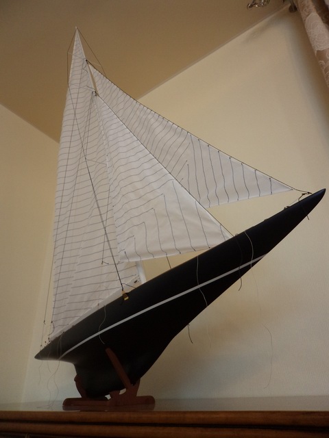

#281 Сообщение Бахлюль »

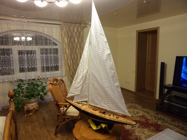

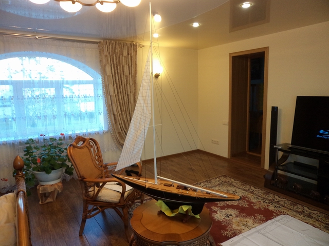

С колечками и петельками наконец то покончено. Осталось оснастить модель такелажем для управления гиком и малость подтянуть стоячий такелаж. Еще рывок и баня наша.
Пока как то так

#282 Сообщение WER »
Эээ етить колотить я в шоке :shock: вот это наш размерчик. На парусах надпись сделать "Газпром" - мечты сбываются. Круто.

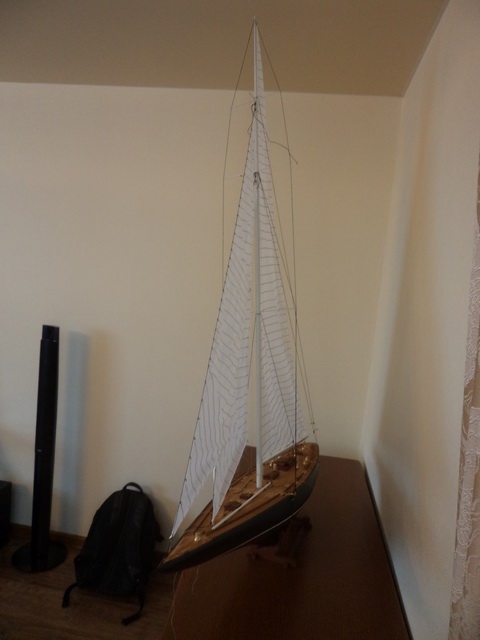

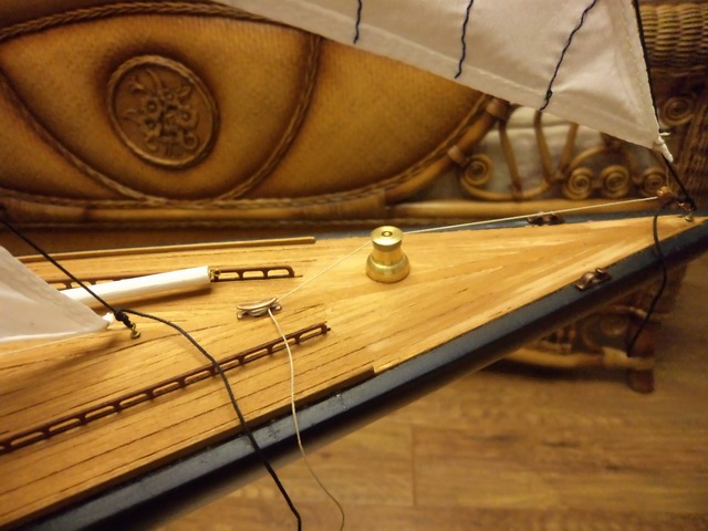

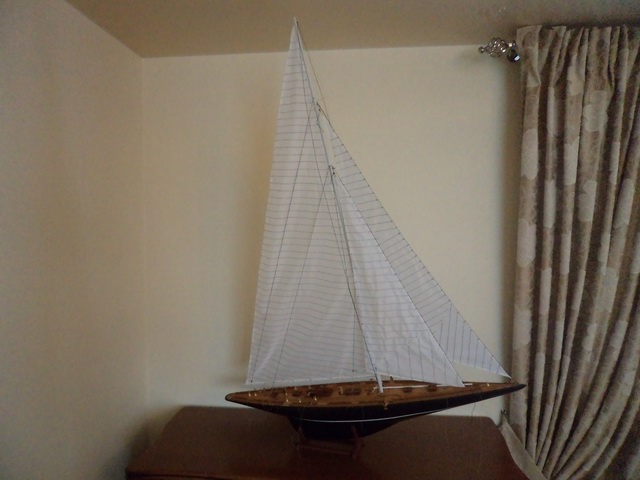

#283 Сообщение Бахлюль »

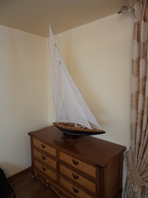

Проект "Эндевор" окончен. Осталось взять острые ножнички и подрезать свисающие концы такелажа и опционально сделать гламурные бухточки на палубе. Модель установлена на свое место. Критический взгляд выявляет необходимость повесить на стену портуланы в рамочке. Но это порешаем попозже.
В ближайших планах постройка "Ле Реквина" в адмиралтейском штиле. Коробка с КИТом уже лежит под лестницей и ждет переезда на основную строительную верфь. Через пару недель начну выкладывать отчет о постройке.
С уважением.
