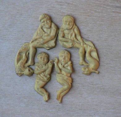

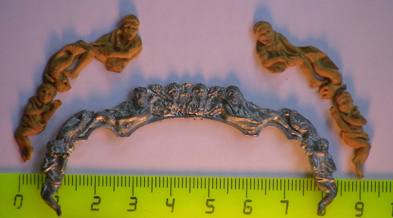

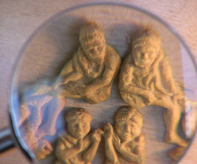

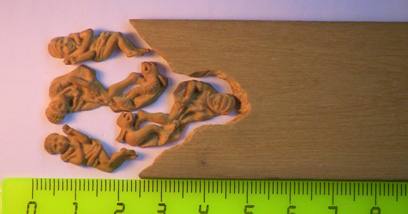

Хорошо!Продолжим тему декора!Может и рановато презентую резьбу,далеко еще не все детали и незакончена работа......
Но раз уж в тему..
После появления на свет этих барельефов понял некоторые свои недочеты..жаль,поздновато.Увы,никогда не работал в таком масштабе...И резал урывками...на работе!(дома ну совсем некогда),а посему лопухнулся и не выдержал масштабность...Как то надо будет ребят еще размещать на транце :roll: Будет еще доделка остальной резьбы(была мысль мелочевку вокруг фигур вылепить пластикой!? :? Но не уверен еще деревом дорабатывать или нет).Не попадешь в цвет,но может это будет и выигрышно??Далее окончательная доводка,шлифовка и.."на место Марш!"
линейка...самшитовая.Отсекаем "лишнее".
где то как то что то типа...
у парней физиономии то...посытнее получаются...чем у импортных
четверо...
четверо...
да.Есть еще над чем работать.
и тут это отчетливо видно.Срочно убрать лупу....

маладец!!! хорошо получается.
таки придется занятся резьбой чтобы не падать лицом в ....

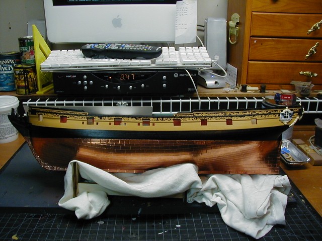

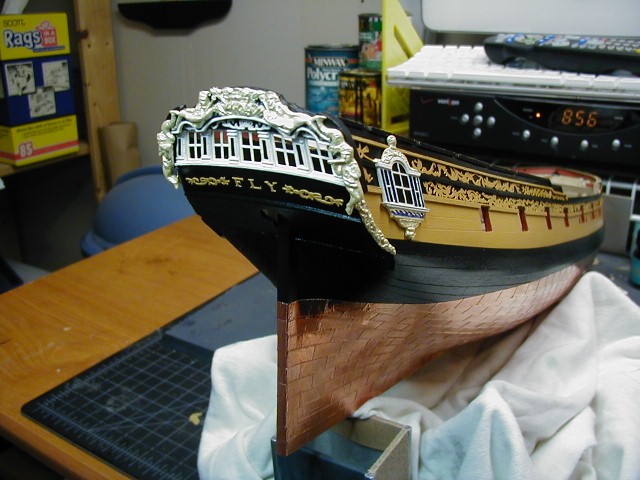

Весна! Тепло! Мухи зажужжали! :) Вот на параллельном сайте нашел фото импортного мухостроителя и медную обшивку днища! Говорили по этому поводу.Кажется были и желающие сделать так же,благо Амати позволяет такое усовершенствование.Нравится ли ,Уважаемые,такое решение??Или лучше покрасить? Или оставить без покрытия?

Здорово смотрится и сама работа прекрасная, очень нравится

вааще то судя по книгам при "омеднении" Муху заодно и перевооружили - поставили 8 карронад 12-ти фунтовых (возможно при этом сняли фальконеты, может и не все). Так что медная обшивка хорошо, но имхо потребует переделки фальшборта - посмотрите окраски Энтерпрайза - там как раз 2 варианта - при спуске на воду и после перевооружения и омеднения днища

думал я о медной обшивке. но почитал форум и понял что не такое это лекгое дело как сперва кажется. мадь/латунь какой клей чтоб е отвалилось, чем сверху крыть чтобы н окислялось и т.д. не готов. отложил на будущее. ждут своего часа чертежи Шипъярдовские Санта Леокадии. там есть медь, там и "будет город заложен". но это нужно саразу планировать. если медь то ниже ватерлинии чистовую можно не делать, но особо тщательно выводить черновую.
а с медью таки классно получается.

тут на двусторонний скотч кто-то советовал. думаю на Меркурии грунтануть ПВА и попробовать.
А вот небольшой окисел имхо быть должен. Потом можно цапонлаком закрыть

Это да! Согласен!Тут вопрос был скорее о чисто визуальном восприятии.Просто я поймал себя на мысли,что Красиво...то есть-слишком красиво! Блестит днище почти как свежеотполированный самовар.Посему мысль про "окисел",про матовость меди застряла в голове!.То есть работа хороша! Но сплошняком краска.Зеркальное днище...То есть право на жизнь,безусловно есть.А в принципе(хоть это скорее из вопросов изготовления) может после полировки меди и состарить немного днище перед лаком? 8)

Андрей, мы же создаем в первую очередь произведения искусства, ну в меру своих способностей каждый старается :oops: Поэтому если понравилось - делайте, пусть будет свеженький, нулевенький, ведь потертость и побитость тоже на любителя, мне, например, не очень, на БТТ и авиации - нравится, на подлодках классно смотрится, а вот на парусниках - не то, нравится именно стиль, скажем, Нарима, его модели сверкают как начишенный самовар, но как смотрятся!!!!!

нет у меня веры в двухсторонний скотч. хлипко. а вдруг начнет отслаиваться через пару лет?
не хочется ставить такие эксперименты.
