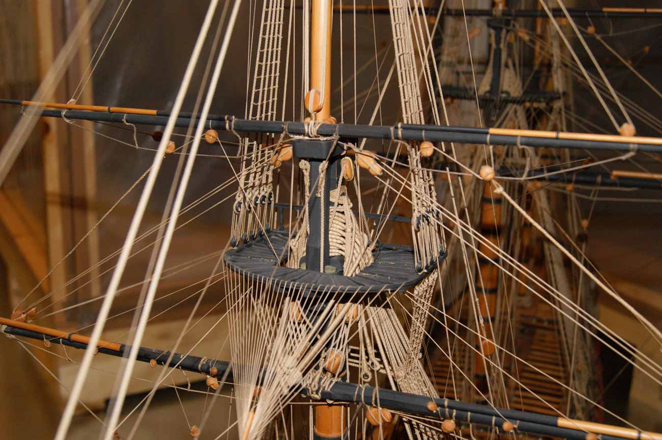

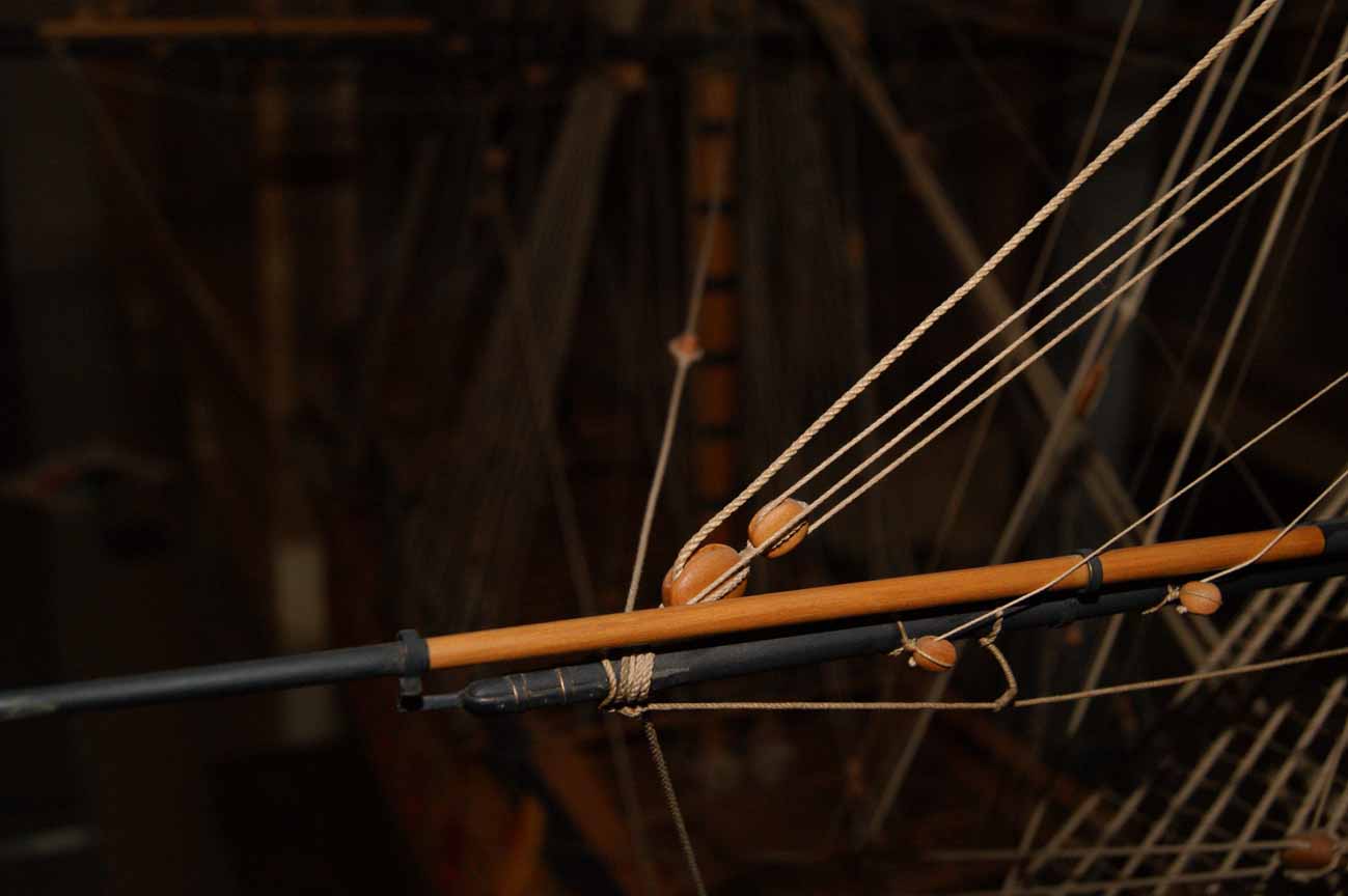

Tip-Top писал(а): Ср апр 26, 2023 7:21 А разве на грота-марсе, снасти не отводились в заднюю часть как на фока-марсе? Как правильно? И ещё вопросик. Уж коли нету парусов, то коим образом проводятся гордени через блоки на реях. С парусами, гордени "обхватывают" парус, а без оных? Просто к блоку посредством кнопа?
Переднее ограждение квартердека, на кнехты которого куда логичнее всего завести ходовые концы бык- и нок-горденей грота, находится прямо за грот-мачтой, поэтому дополнительно отводить снасти назад не требуется.
На музейных моделях можно наблюдать, что гордени, при отсутствии парусов, показаны на моделях выбранными до своего блока на рее в упор до кнопа, как Павел уже рассказал. Есть и интересный нюанс- проводка горденей относительно лисель-спирта.

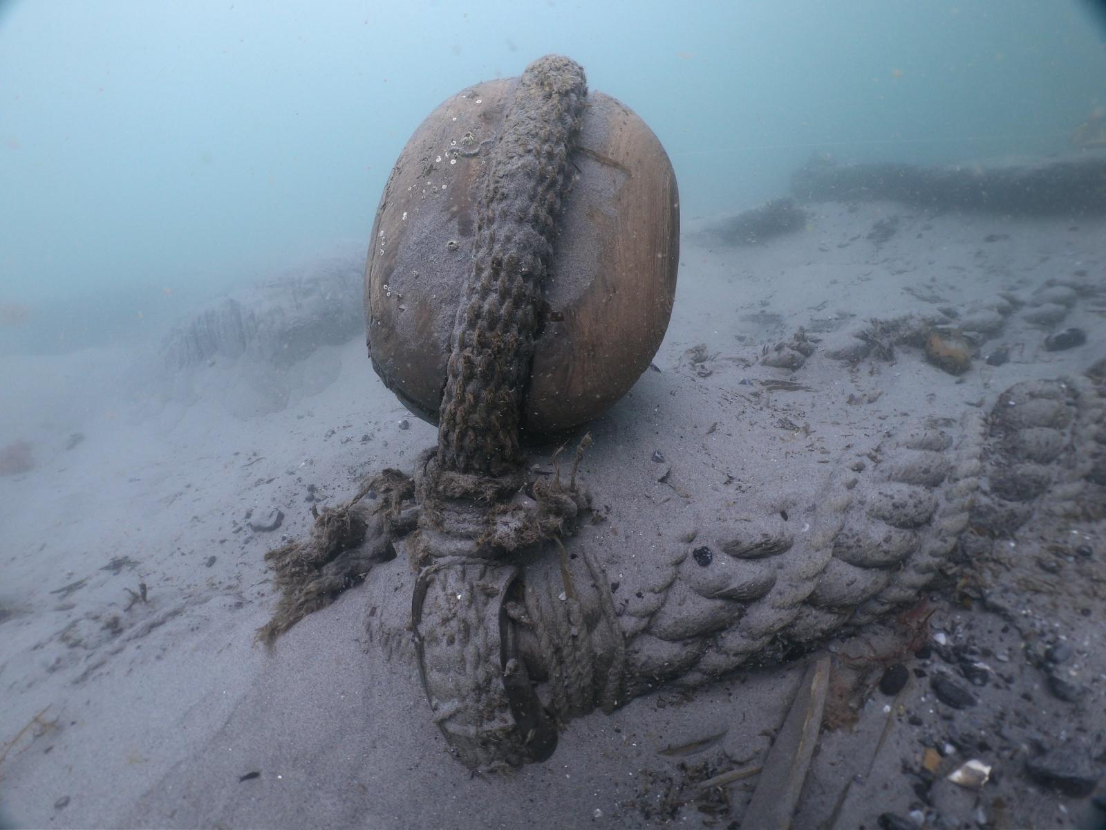

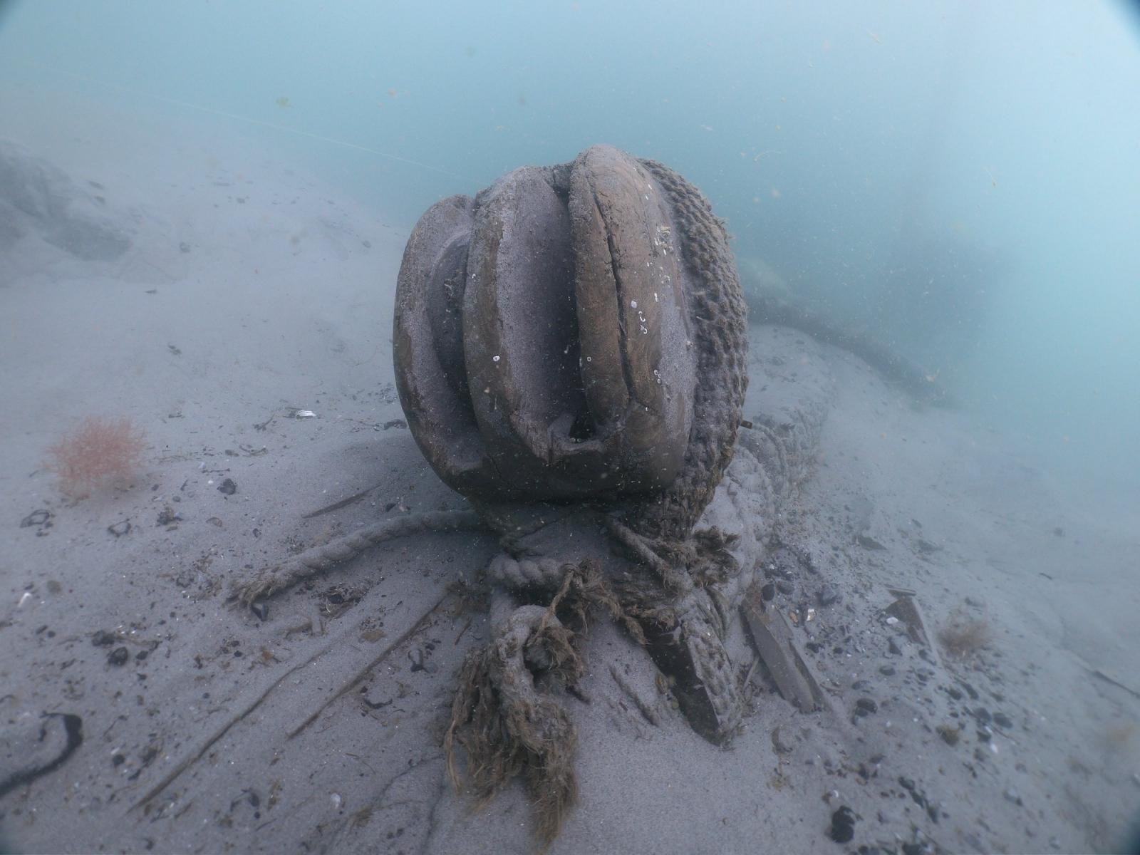

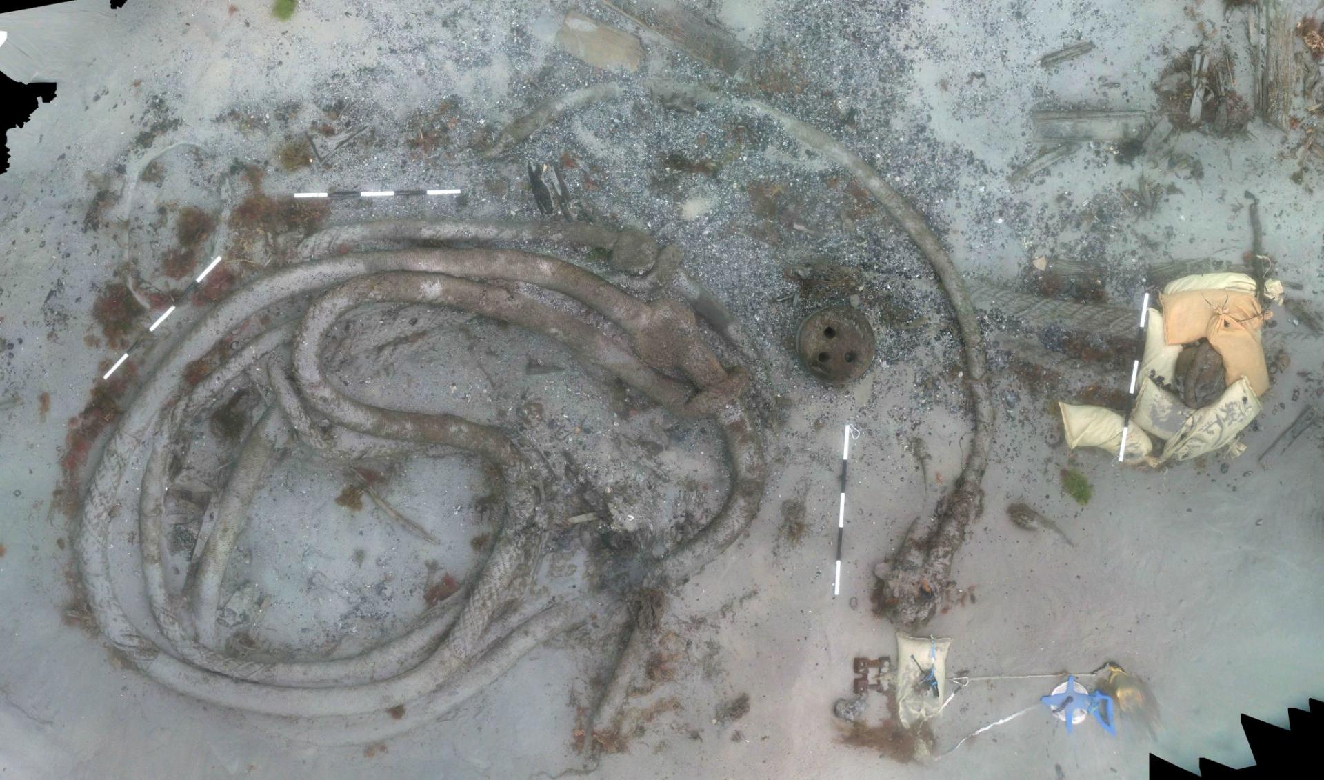

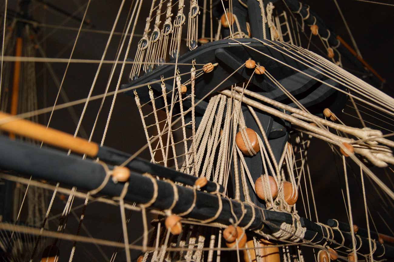

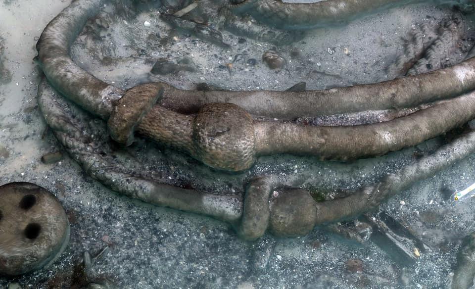

Камрады, возможно, вот ещё может пригодиться. Если с мусингами французского типа на штагах всё более-менее понятно, то с английскими есть некоторые варианты. То клином внутрь, то клином наружу, то всё-таки "шарик". А тут наткнулся на интересные фотографии (к сожалению, не атрибутированные)...
Блок:

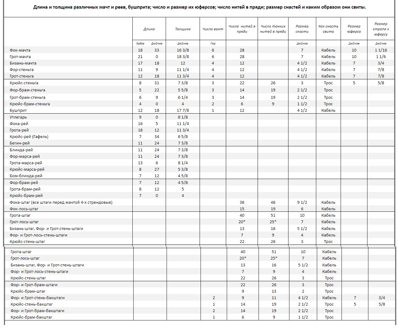

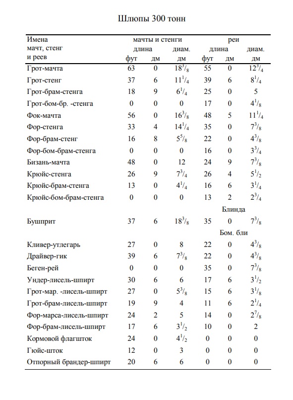

А вот альтернативная информация, размеры рангоута, эта таблица составлена Питером Гудвином по Д. Стилу. В целом, "очень даже похоже".
(Заметьте, Гудвин не переводил футы в ярды, так что не пугаемся троекратной разницы в цифрах на историческом чертеже).

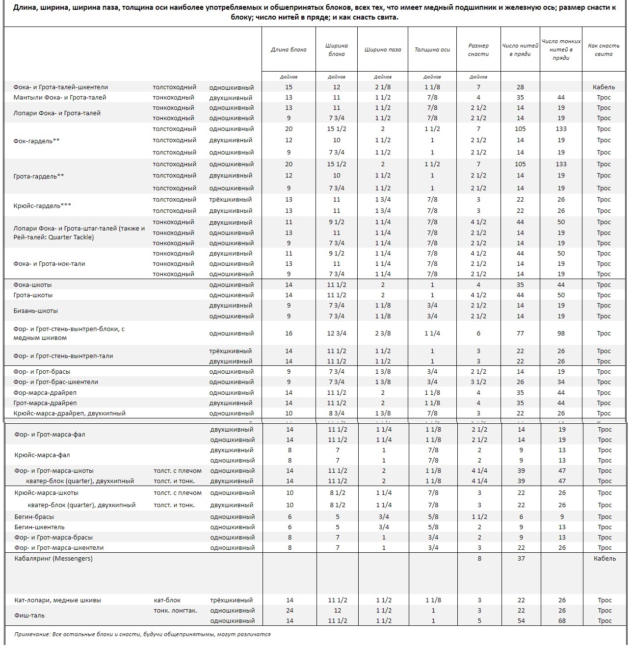

Камрады! Вот ещё пара данных из Стила, может, пригодится.

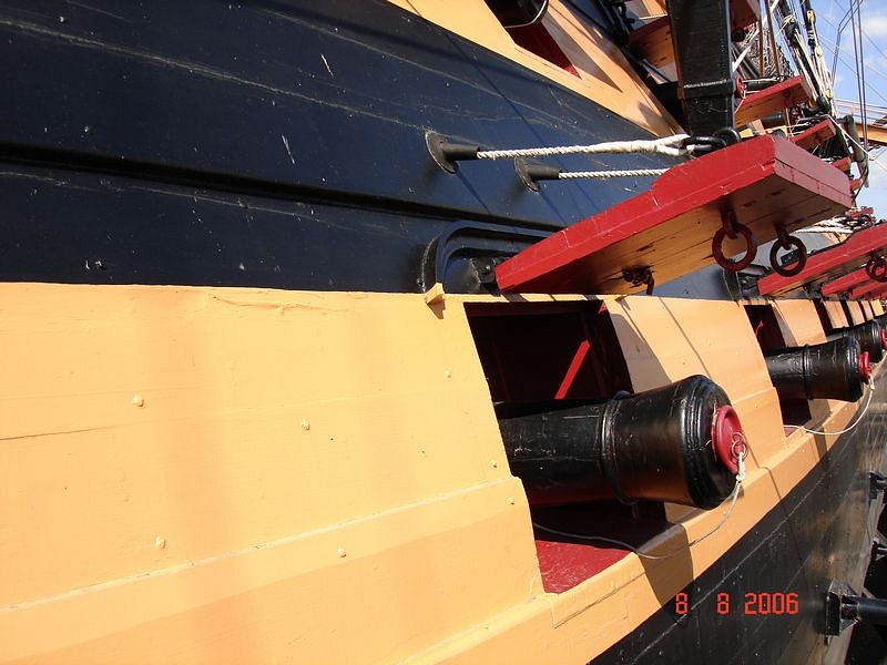

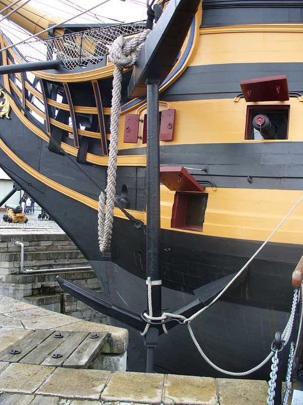

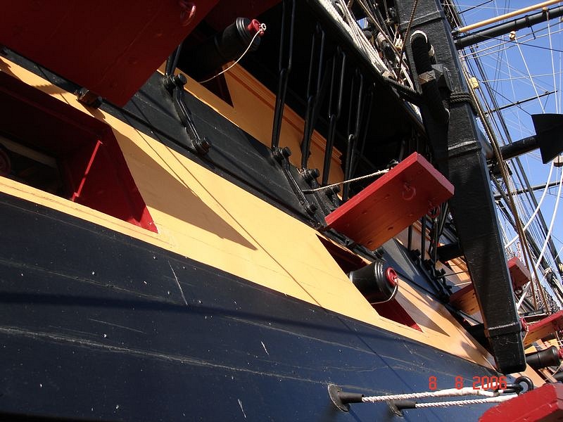

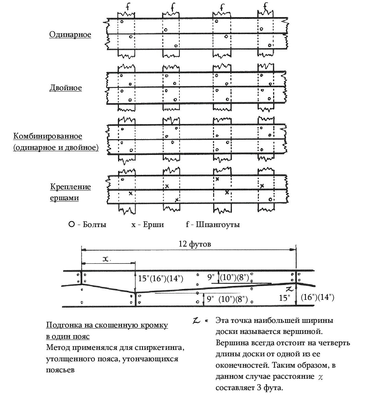

Добрый день. Очень хочется сделать гвоздевание бархоута, в связи с этим есть вопросы: нужно ли его вообще делать, если делать, то использовать деревянные нагели или металлические, и может поможете со схемой исполнения, а то внятного ничего не нашел? Спасибо.

#1873 Сообщение Игорь Тараканов »

Игорь Тараканов писал(а): Пн май 01, 2023 16:34 ...
Спасибо, Игорь. Создается ощущение, что не существует вопроса о кораблях, на который Вы не смогли бы сразу ответить.

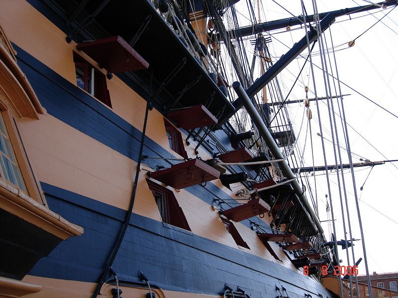

По поводу "как выглядит "гвоздевание" и насколько его видно":
