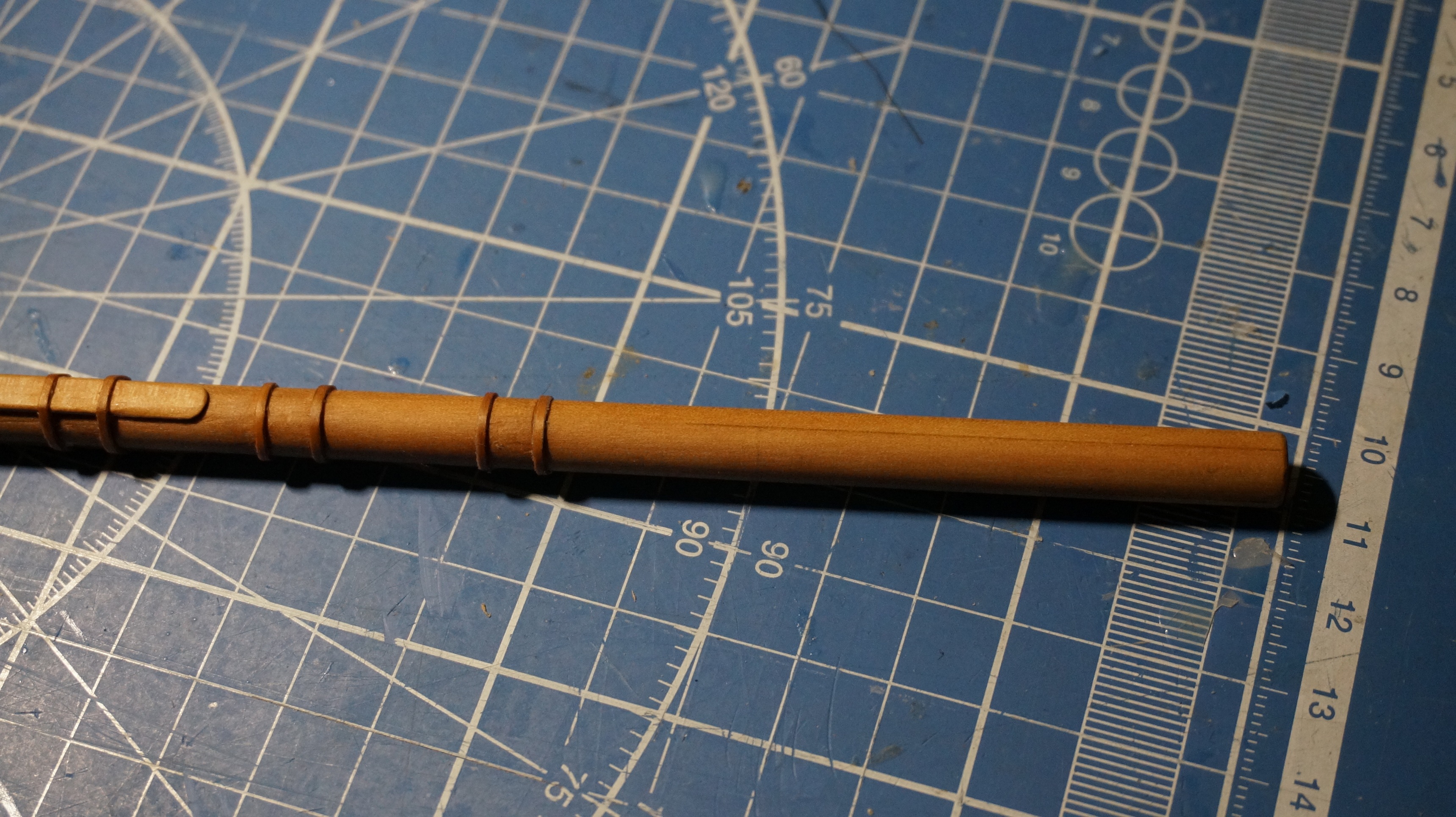

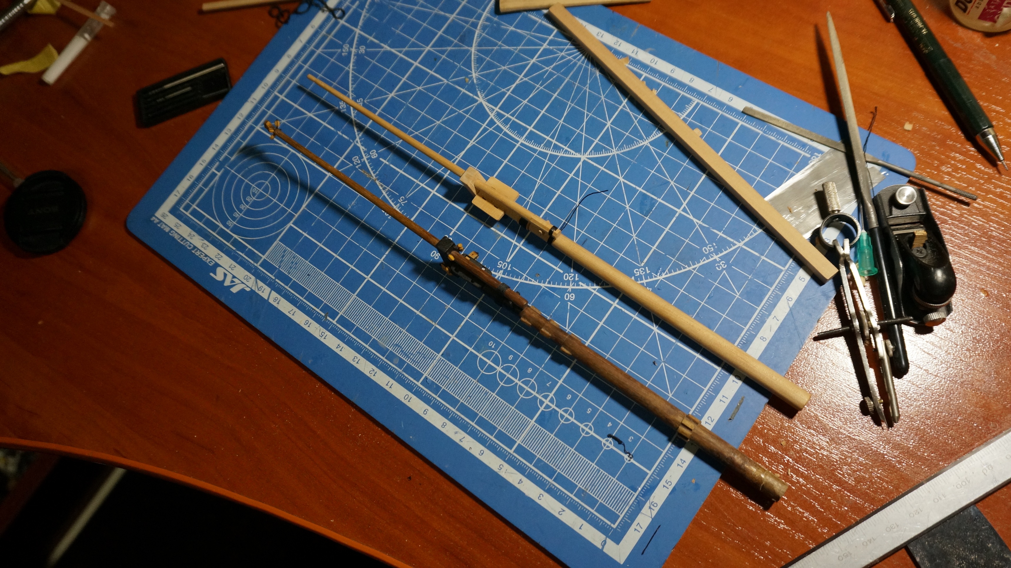

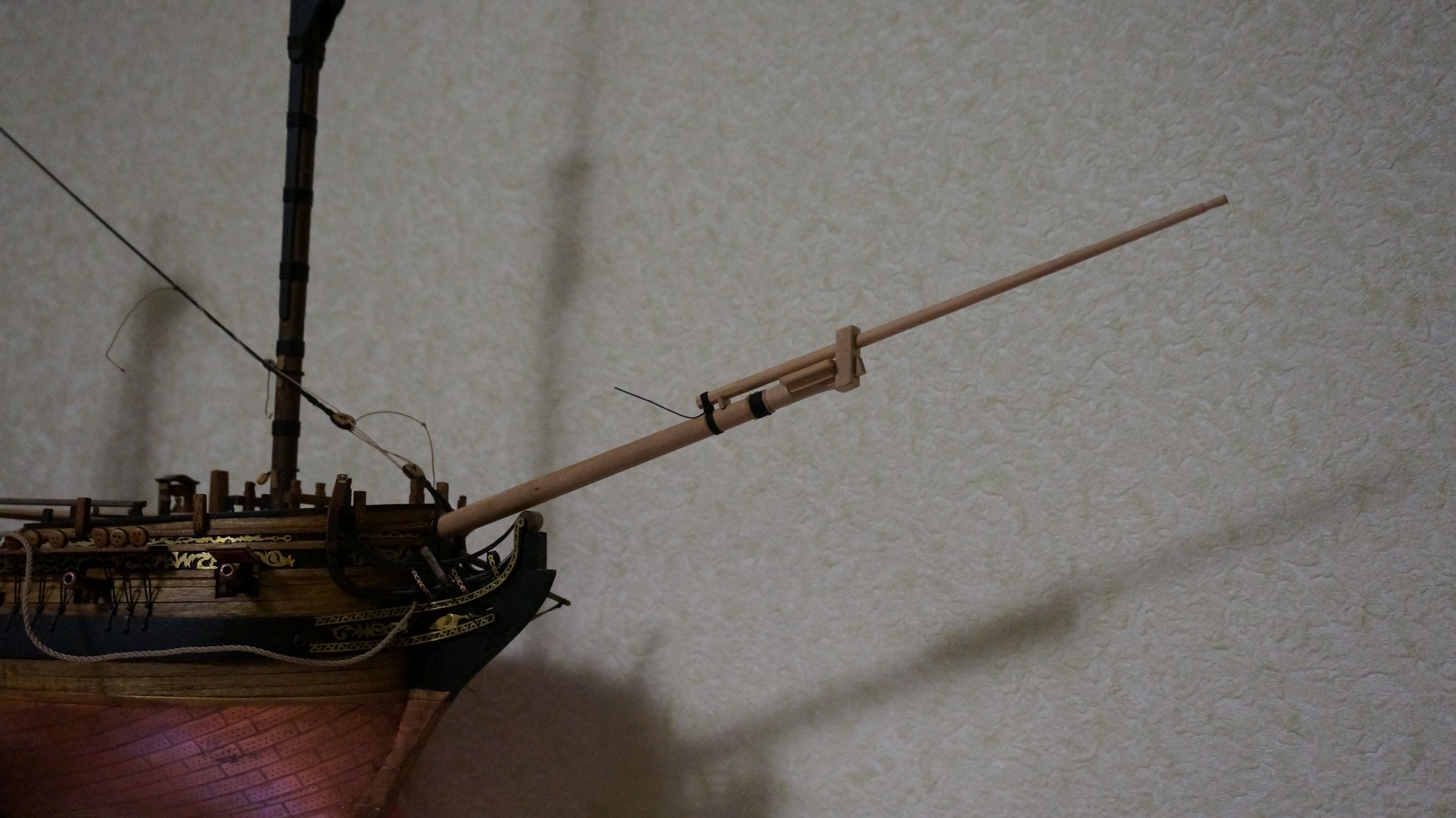

Продолжаю переделки.
Новый бушприт готов на 80%, сделан ближе к расчетным значениям целиком из груши. Осталось добавить стоп-клампы но на них сейчас нет материала (нужна рейка 1Х1 мм.) по мере работы над остальными мачтами должно получиться некоторое количество обрезков их использую (или докуплю/распущу остаток)
Для сравнения рядом старый из кругляка и нарезанных лазером деталей

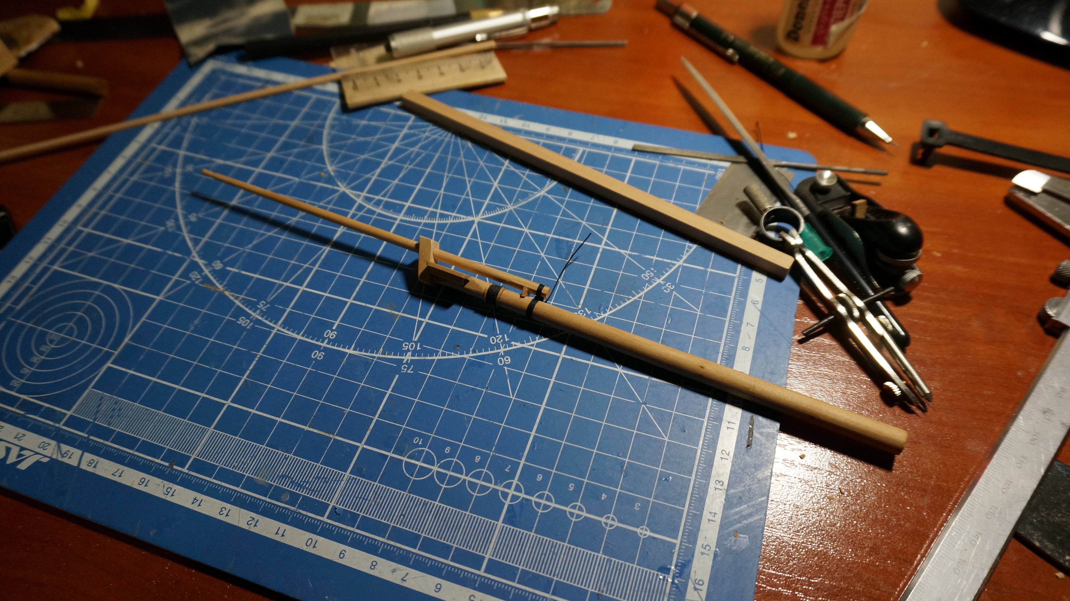

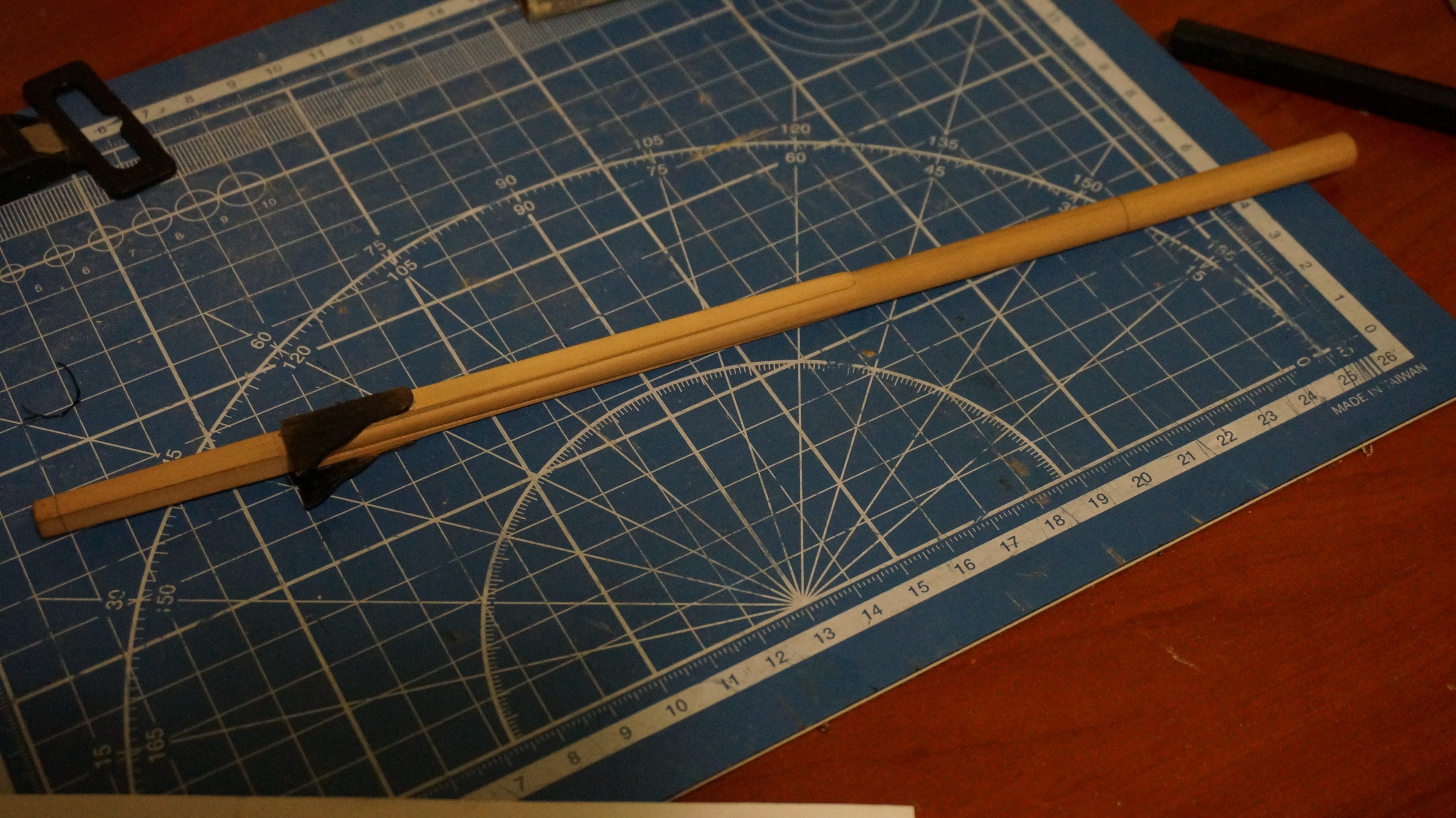

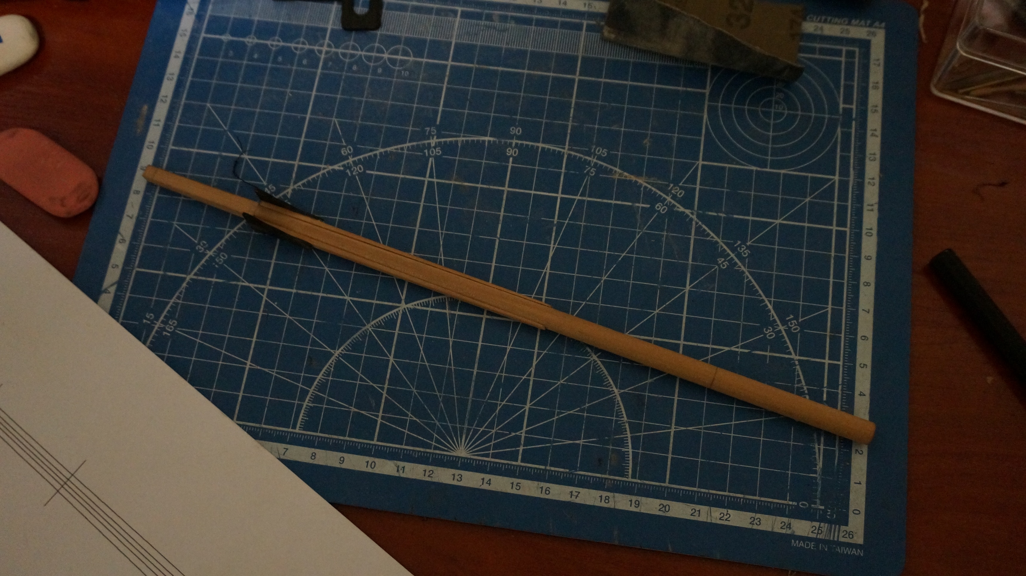

С добрым утром.
Сделать приспособление можно, но затраты времени + отсутствие материала (вот во истину век пластмассы пришел далеко не в каждом магазине можно купить деревянную линейку
)привели к тому что ставка сделана в основном на разметку.
Тут помогает рейсмус как бы я без него справлялся ума не приложу.
В результате получилась такая фок мачта комбинация из материала Амати и груши.
Подробнее чуть позже пора бежать

Re: Amati HMS PEGASUS

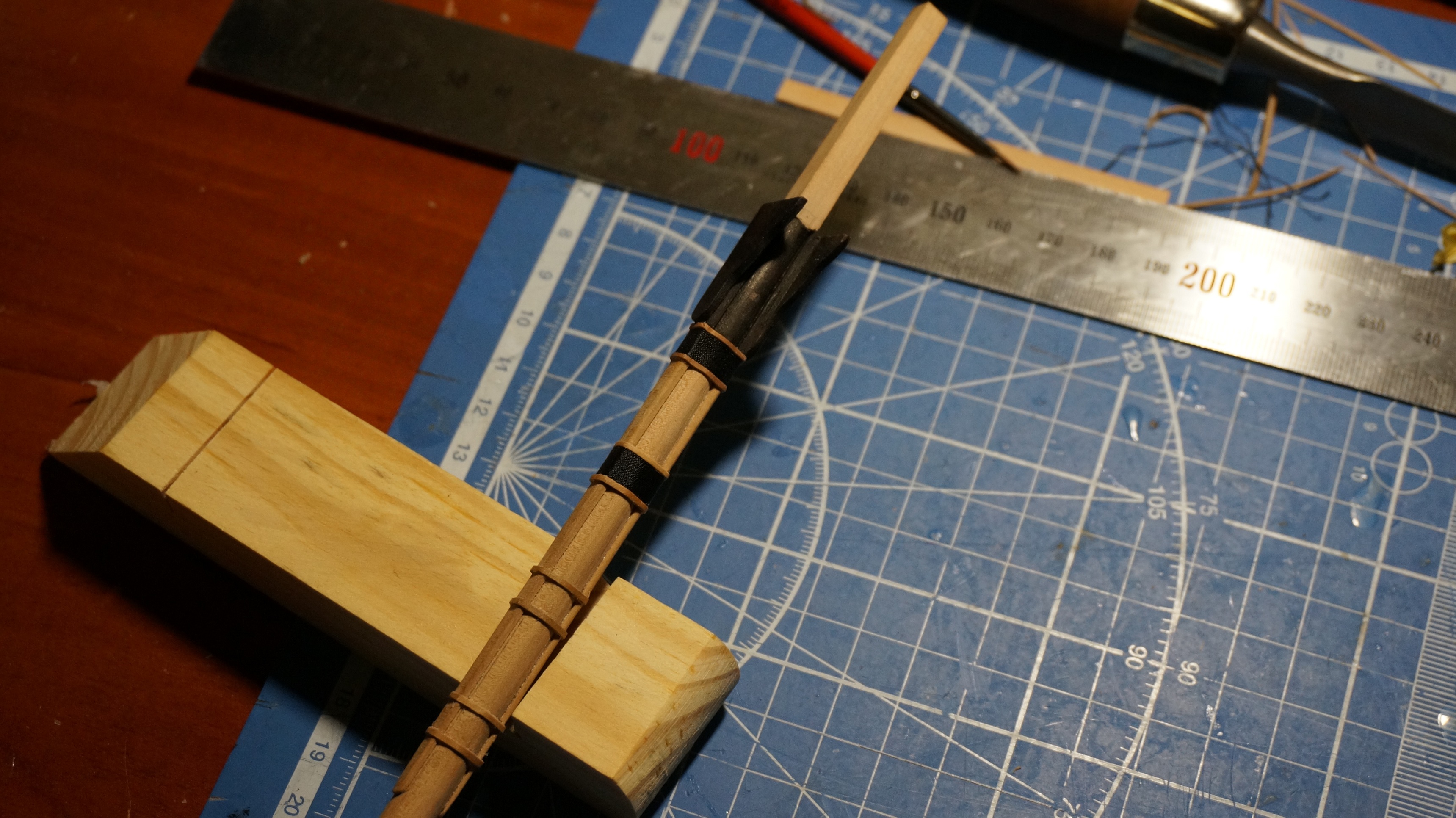

Продолжу.
Из материала Амати пришлось использовать чиксы. Подходящего материала для замены нет (составные получились слишком хрупкие)
Со щеками пришлось помучиться. Помогла предварительная разметка, чётко разметил оси и постоянно переносил их по мере обработки контролируя по разметке на торцах.
В целом пока результат на три с плюсом. Если грот мачта получится лучше то эту возможно переделаю

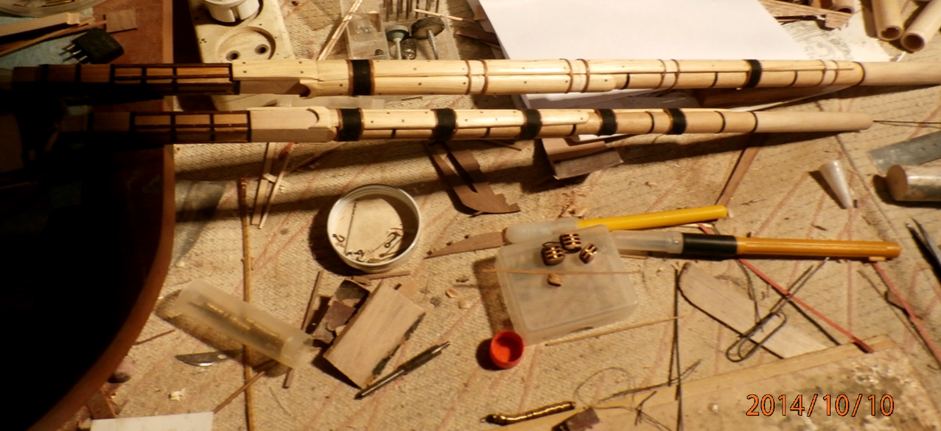

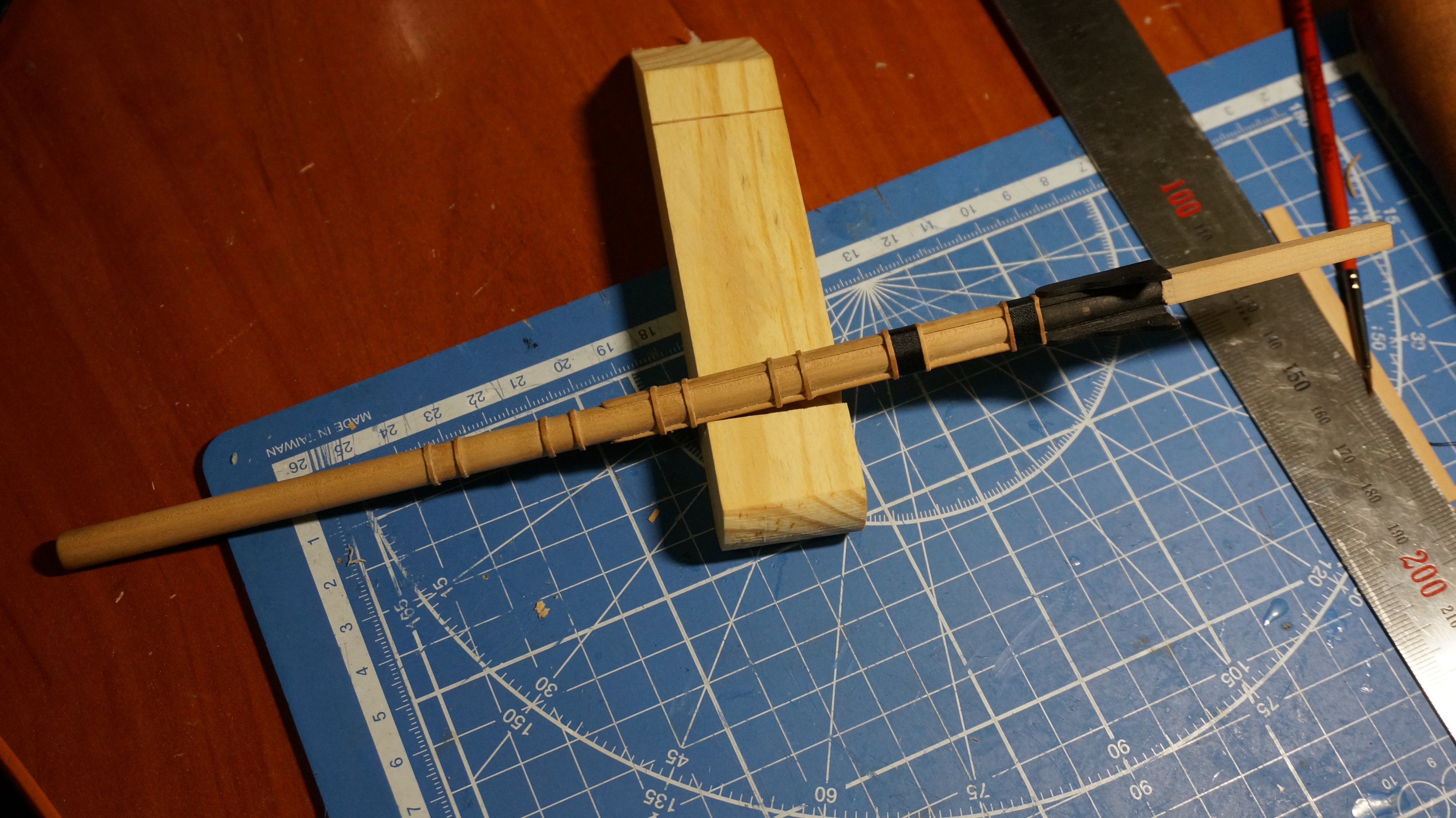

Добрый вечер.
Потихоньку двигаюсь вперед.
Фок мачта приобретает все более законченный вид.
как обычно для сравнения начальный вариант по Амати. Вулинги намотаны ниткой 0.8мм. рядом по данным 4-х томника (линь 2 1/2" в пересчете на масштаб и диаметр 0,3-0.4мм.) разница видна сразу. По остальному жду критики и конструктивных предложений по улучшениям и переделке

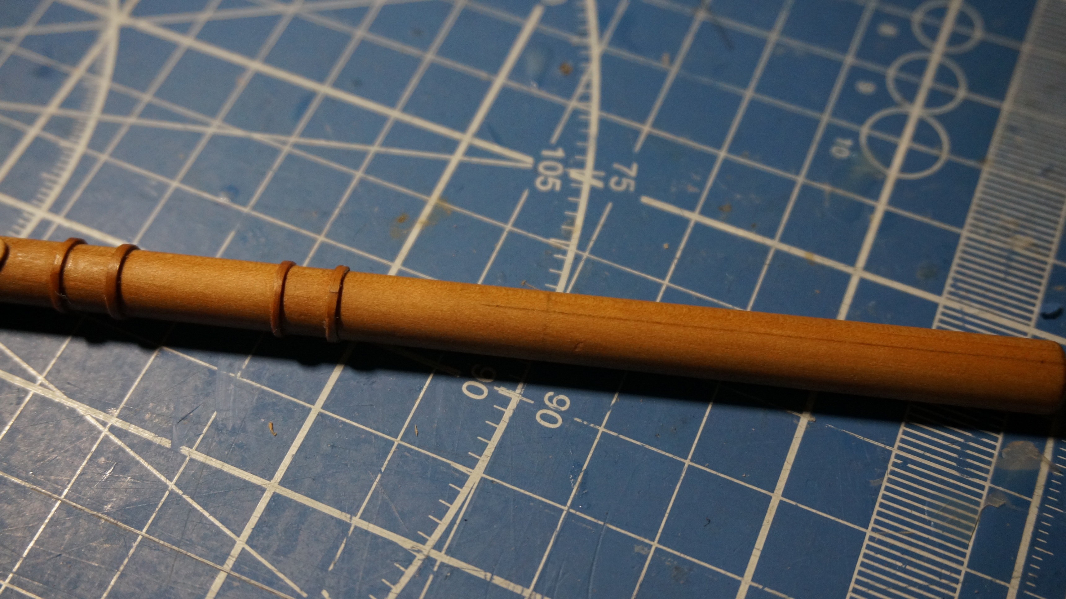

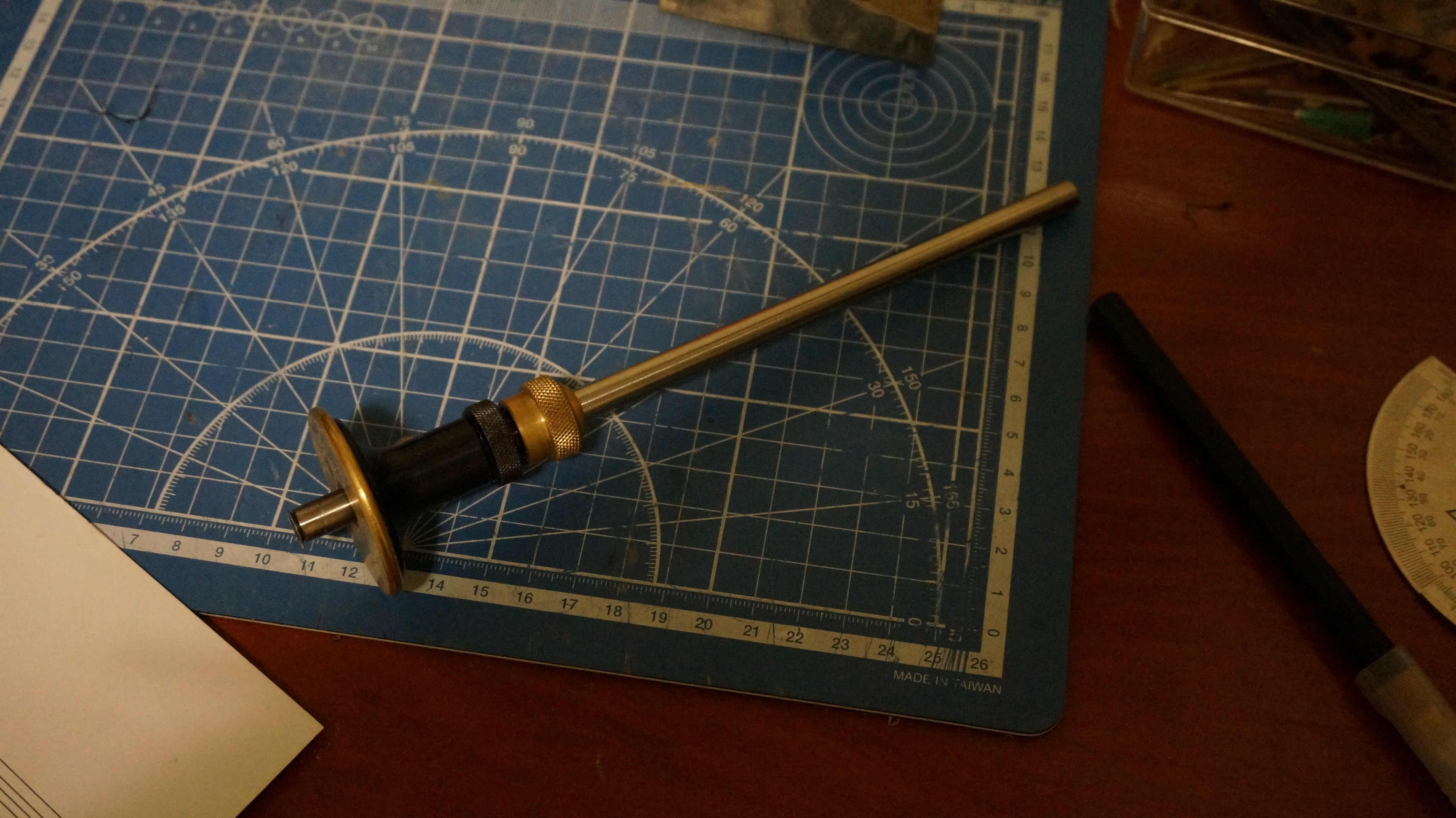

Сегодня попал на очередной сюрприз.
Звать его рейсмус которым я делал разметку. После покрытия маслом эта разметка отлично проявилась. Одно спасибо на 90% царапины уйдут под палубу, остальное плохо видно. А вот стеньги ...., даже страшно за масло браться. А ведь придется
