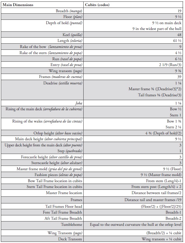

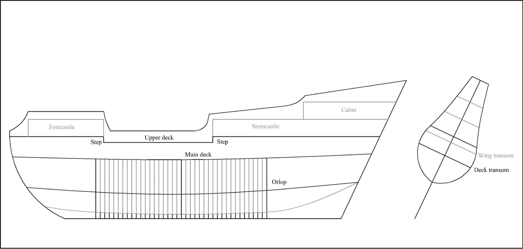

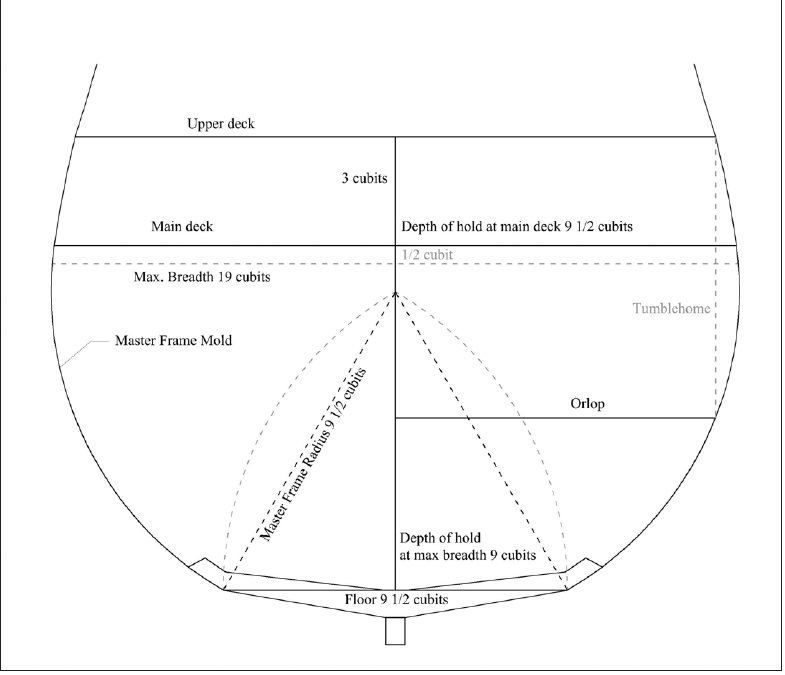

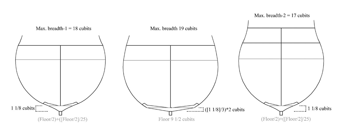

С другой стороны, есть упомянутая выше работа с попыткой реконструкции проекта испанского галеона 17 века по правилам 1618 года.
Основная величина, от которой все начинается в испанском судостроении это максимальная ширина корпуса (у португальцев - длина киля).
В проекте рассмотрен галеон с шириной корпуса 19 cds.
Что интересно, т.к. по правила 1618 г. такой галеон не может быть допущен для использования в Индийских флотах (La Carrera de Indias).
Эти правила устанавливают ограничения для La Carrera de Indias в 18 cds. Помните отмель Sanlúcar de Barrameda, так вот это она.
Тогда где мог использоваться галеон с такими размерами?
Для плаваний в Бразилию и восточную Индию, в том числе и Гоа.
Если материал находиться в открытом доступе, я полагаю, что могу привести здесь рисунки из статьи?

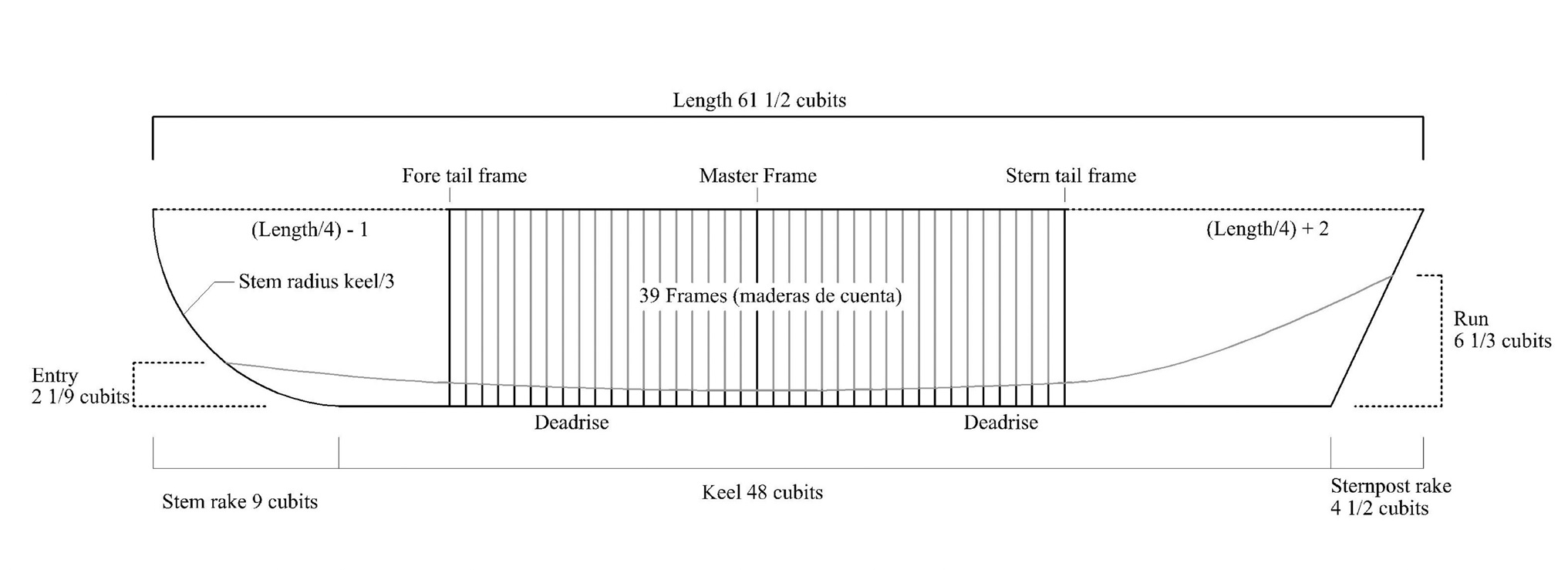

Остальные размеры корпуса также указаны в таблице.
Из нее можно узнать, что подобный типовой галеон с шириной корпуса в 19 cds. должен был иметь киль размером 48 cds.,
что составляет - 27, 6 м.

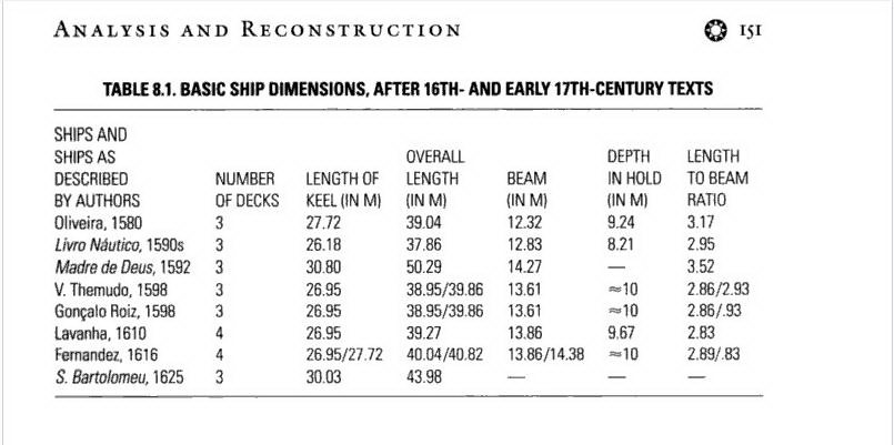

Также привел другую таблицу - с основными размерами португальских судов начала 17 века.
Из нее также следует, что судно с размером киля в 27 м. является средним и типовым для них также.
Размеры одного такого реального галеона построенного 1623 году также приведены в последней таблице.

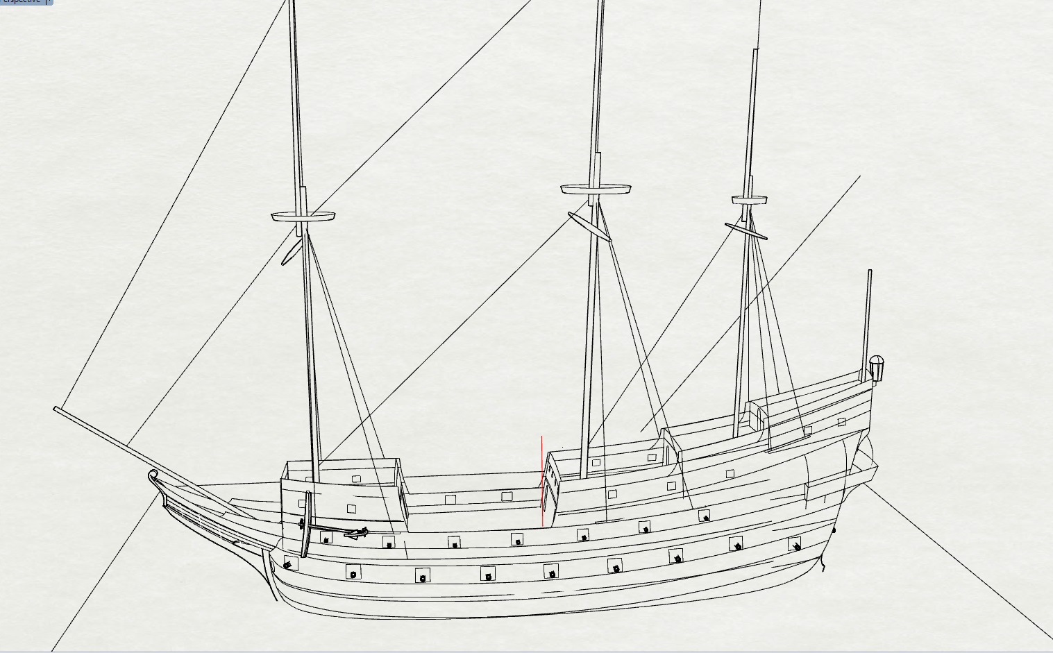

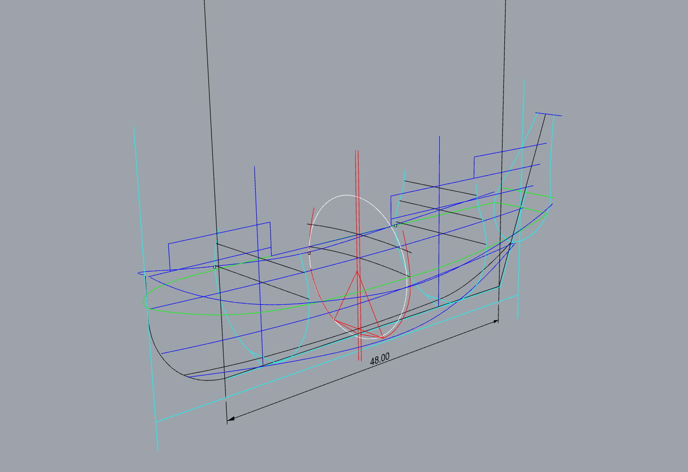

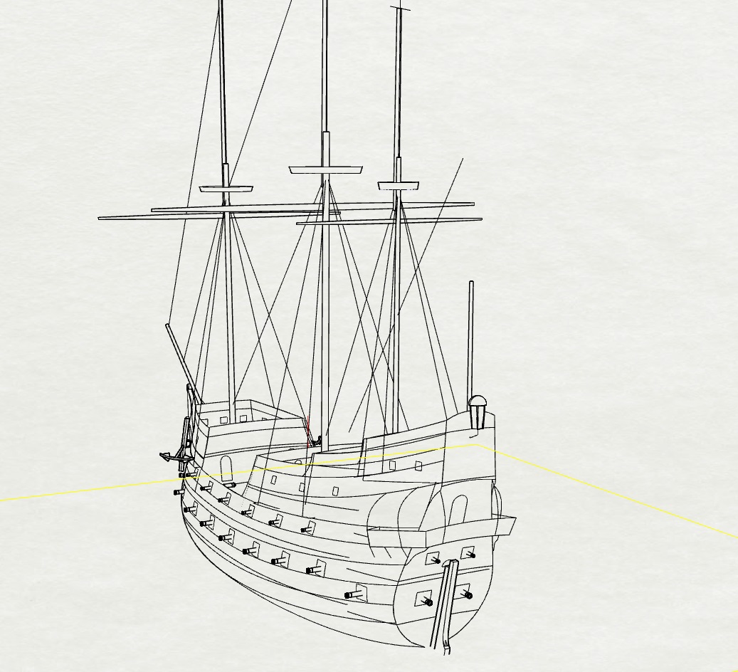

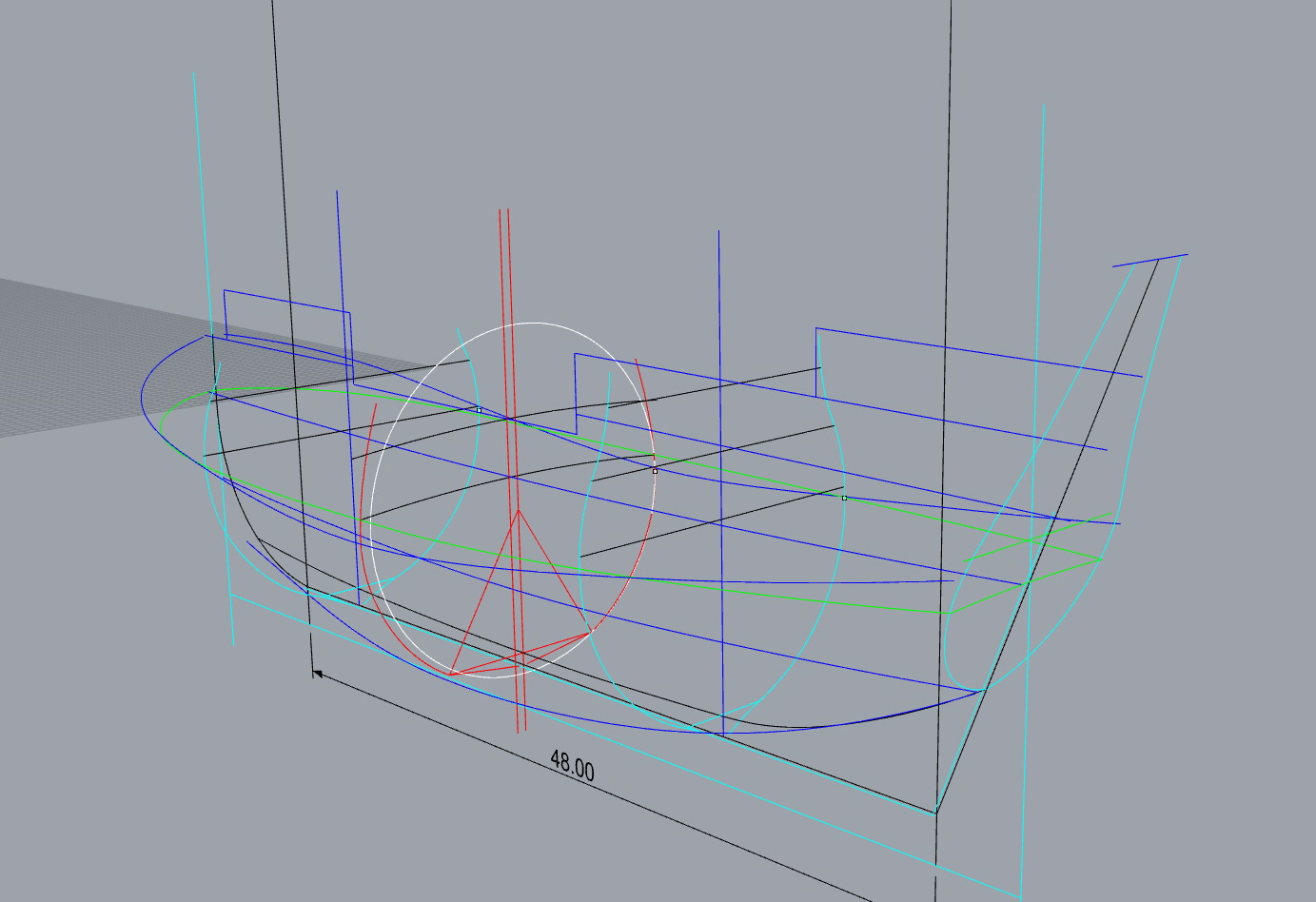

Итак, у нас есть все необходимые данные для того, чтобы попытаться построить 3D поверхность
корпуса типового галеона шириной 19 cds. с длиной киля 48 cds.
Также, у нас есть прекрасные изображения испано-португальских галеонов (нао) предположительно подобного искомым размера.
Дело остается за малым – «натянуть сову на глобус», т.е. примерить полученную 3D поверхность на эти изображения.

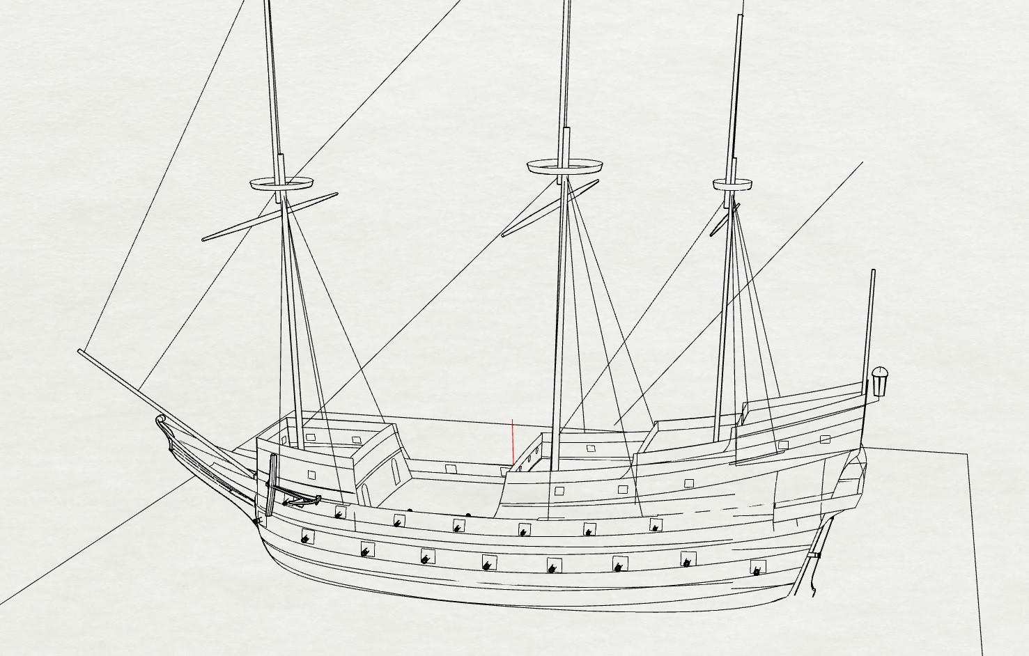

Хочу обратить внимание еще на одну характерную особенность, свойственную двум большим галеонам на картине –
это высокое расположение нижних пушечных портов над водой.
На примере Bom Jesus, расстояние до обреза нижних пушечных портов до воды можно оценить в два человеческих роста, что составит примерно 3 м.
Конечно, корабль разгружен и сидит выше обычного, но по ватерлинии видно, что вред ли сильно выше стандарта.
Про São Boaventura можно сказать то же самое.
Если посмотреть на предлагаемый мидель-шпангоут, то и здесь видим похожую ситуацию.
Высокая грузовая палуба и соответственно высокорасположенная главная палуба.
Сразу скажу, что мне не удалось по методике изложенной в статье построить корпус, который в должной мере удовлетворял образам галеонов на картине.
Это может быть связано со многими факторами, как то:
кривые руки;
отличие португальских судостроительных традиций от испанских;
несоблюдением в реальности отдельных частей положений;
разнице в практике судостроения, которая накопилась за 20 прошедших лет с выхода последних постановлений.
кривые руки;

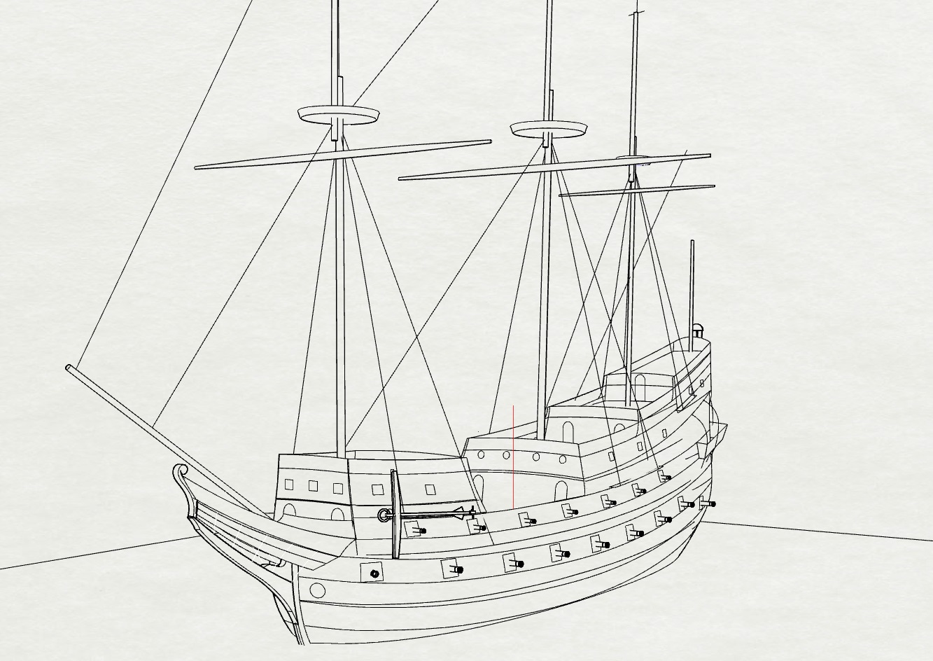

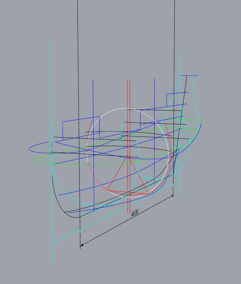

Re: Испанский галеон 1639 года на конкретном примере.
Для построения использовал программу Rhino 3D.
Проблем в построении поверхности не возникло.
Было только одно но, она не соответствовала тому, что я видел на картине.
Дорогу осилит идущий
- ApxeoS
- Сообщения: 803
- Благодарил (а): 25 раз
- Поблагодарили: 64 раза

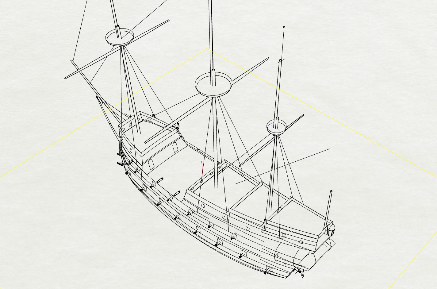

Пришлось редактировать полученную поверхность под реалии изображений,
после чего удовлетворяющий меня результат был получен.
