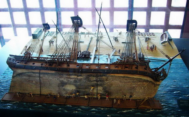

Вот из серии тимберовки кораблей 18 века.
1
1

anb1911 писал(а):Вот из серии тимберовки кораблей 18 века.
На картинках скорее кренгование/килевание, а не тимберовка.
