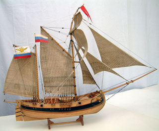

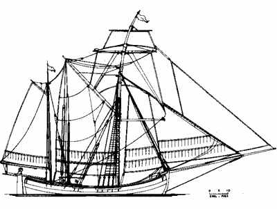

Нашел материал по двухмачтовым галиотам (Марквардт, стр. 113, рис.440).

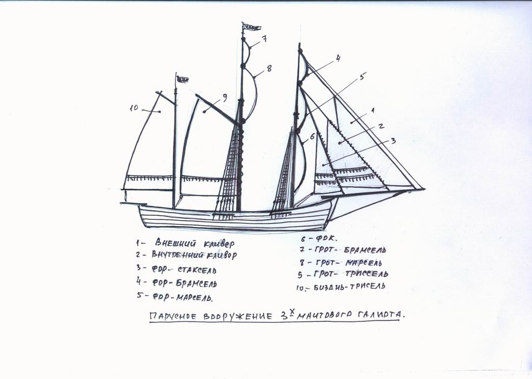

Интересно как выглядит вооружение трехмачтового галиота? Может так:

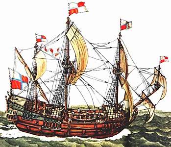

Первым русским боевым кораблем принято считать 22-пушечный трехмачтовый галиот, построенный в 1669 г. на Оке, в селе Дединово и предназначавшийся для конвоирования купеческих судов их стран Востока по Каспийскому морю и Волге. Указ царя Алексея Михайловича гласил: "Кораблю, который в селе Дединове сделан ... прозвание дать "Орлом".

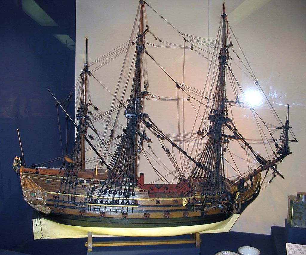

голландский трёхмачтовый галиот
http://www.modellismo-navale.it/MONOGRA ... la_62.html
от самого Едмонда Париса

Elephanten писал(а):голландский трёхмачтовый галиот

П-авел, Вы хотите сделать Гриновский галиот "Секрет"!
Что-то романтическое и явно небольшое.
Если Вас так подкупает гриновское определение корабля-ГАЛИОТ,
то, наверно, и нужно выбрать ТИПИЧНЕЙШИЙ галиот.
А на картинке "фрегат", да еще с тяжелым парусным вооружением!
Подумайте еще раз.
Подумайте еще раз.

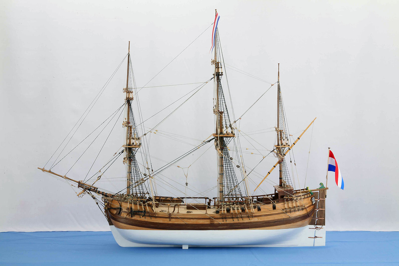

ещё трёхмачтовый галиот (в сети продают книгу,в сети есть и фото моделeй этого галиота )
