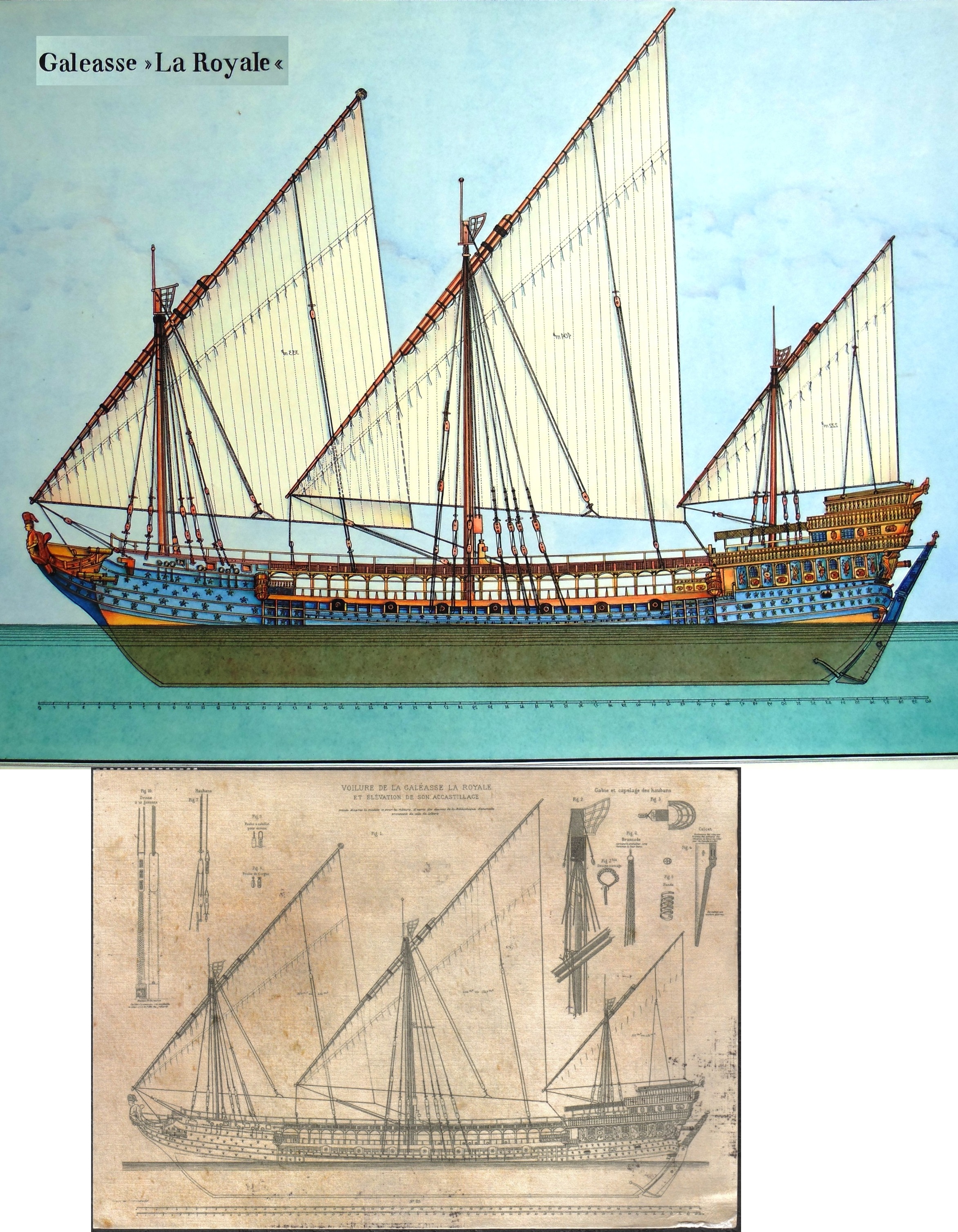

Подниму тему.

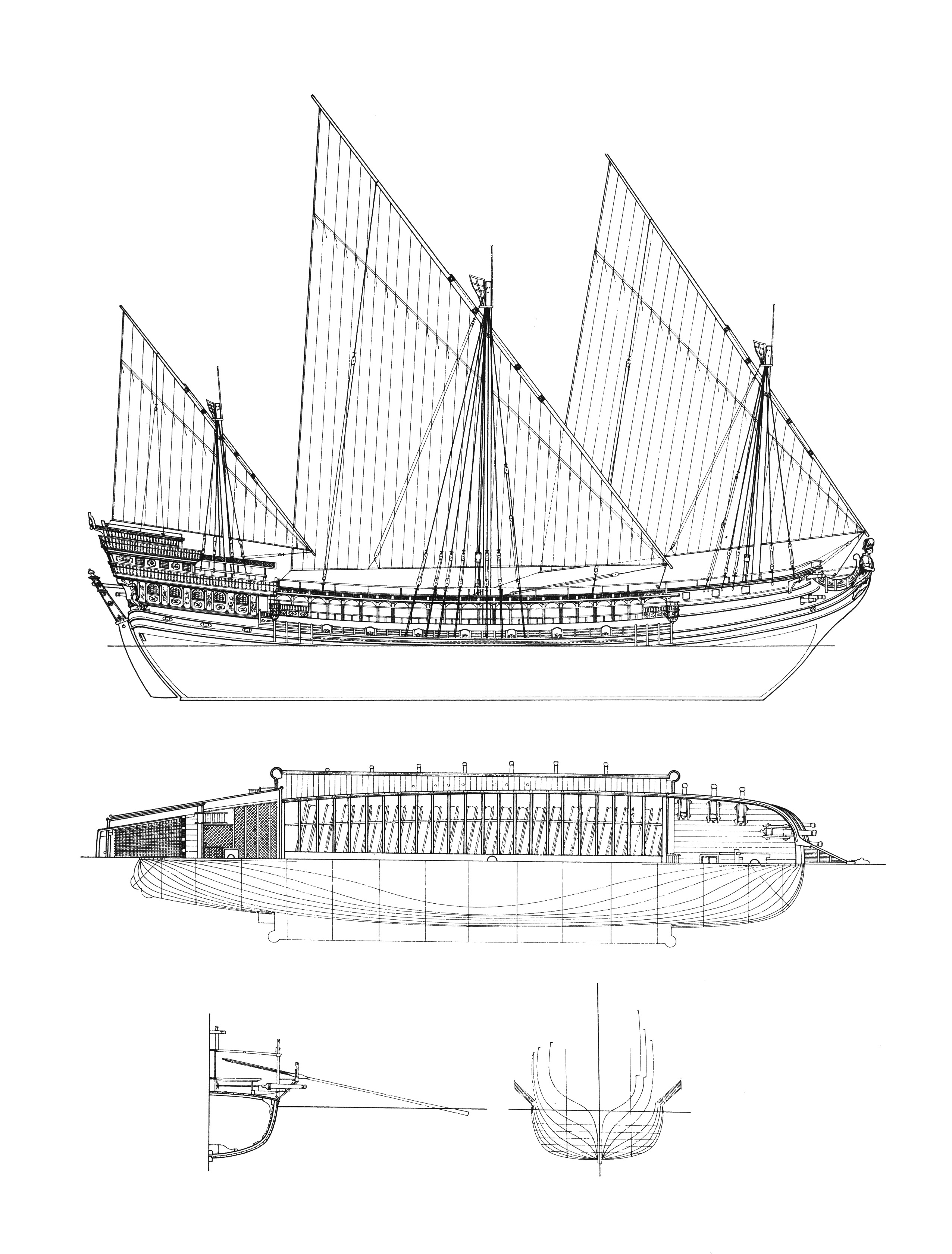

Довольно известен вот этот чертеж галеаса Конкретно этот чертеж взят из Unter Segeln. Vom Einbaum zum Hightech-Segle и там он не подписан
Обычно его называют La Royale и относят к французскому флоту 17 века.
Характерно довольно мощное вооружение - лично я насчитал 28 пушек на лафетах.
Однако попытка поиска по справочникам Демерлика и Робертса-Винфилда кончилась ничем. Во-первых, французские галеры (даже флагманские galee extraordinare) больше 5 пушек на лафетах не несли. Кроме того, флагманы галерного флота назывались Reale, а не La Royale.
Смущает и еще несколько параметров, например аж 4 погонных орудия на нижней палубе. Вроде даже трехдечники не имели 4х погонных портов на палубу (хотя возможно Sovereign of the Seas как раз имел). Ну и головной убор носовой фигуры относится скорее к наполеонике, чем к 17 веку.
Возможно, что это был исключительно церемониальный корабль, не входивший в состав флота - но зачем ему настолько мощное вооружение?
Может кто-то сможет объяснить замеченные несуразности?

Олег привет!

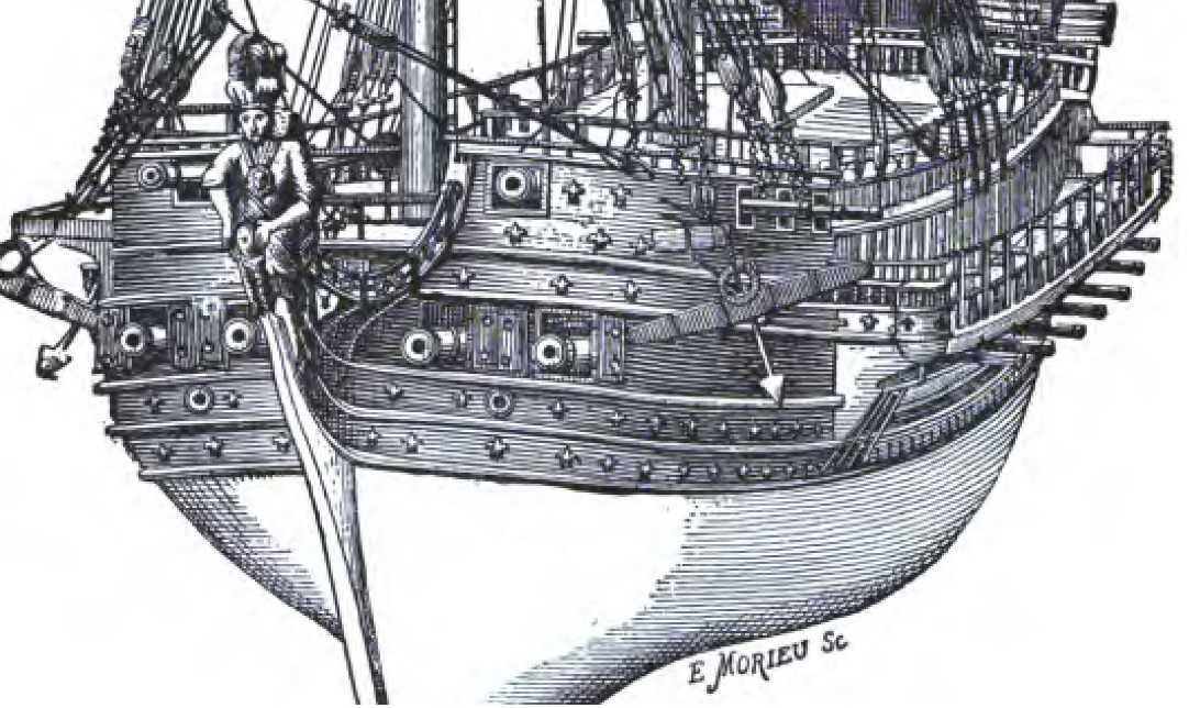

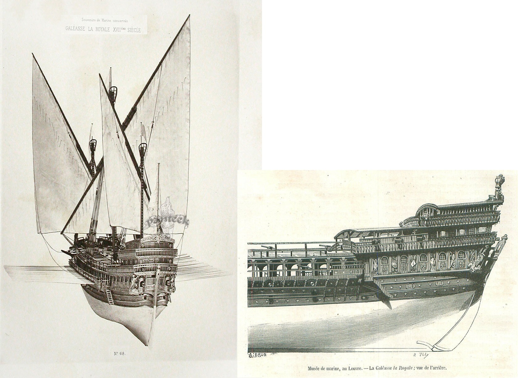

Но на исходнике совершенно другое. Там некая фигура в головном уборе с пышным султаном.
Этакая супергалера. Отсюда и мощное вооружение, и богатое убранство...
Точнее к флоту Людовика XIV (1680 год). Длина 58 м, ширина 11,6 м. На нижней палубе размещалось 292 гребца, экипаж состоял из 80 матросов и 250 солдат.antonov_os писал(а):Обычно его называют La Royale и относят к французскому флоту 17 века.
Точнее 34 пушки различных калибров.antonov_os писал(а):Характерно довольно мощное вооружение - лично я насчитал 28 пушек на лафетах.
Очевидно это обусловлено основным тактическим приемом боя, характерным для гребных судов - абордажем (для того и столько солдат...). Как и на галерах в носовой части корабля собран мощный огневой кулак из шести крупных орудий, ведущих огонь при сближении с противником перед абордажем. К слову на корме тоже неплохая батарея из четырех пушек...antonov_os писал(а):Смущает и еще несколько параметров, например аж 4 погонных орудия на нижней палубе
На чертеже из Unter Segeln. Vom Einbaum zum Hightech-Segle да, наполеоновская треуголка.antonov_os писал(а):Ну и головной убор носовой фигуры относится скорее к наполеонике, чем к 17 веку
Галеасы никогда не строили в больших количествах - штучный товар.antonov_os писал(а):Возможно, что это был исключительно церемониальный корабль, не входивший в состав флота - но зачем ему настолько мощное вооружение?

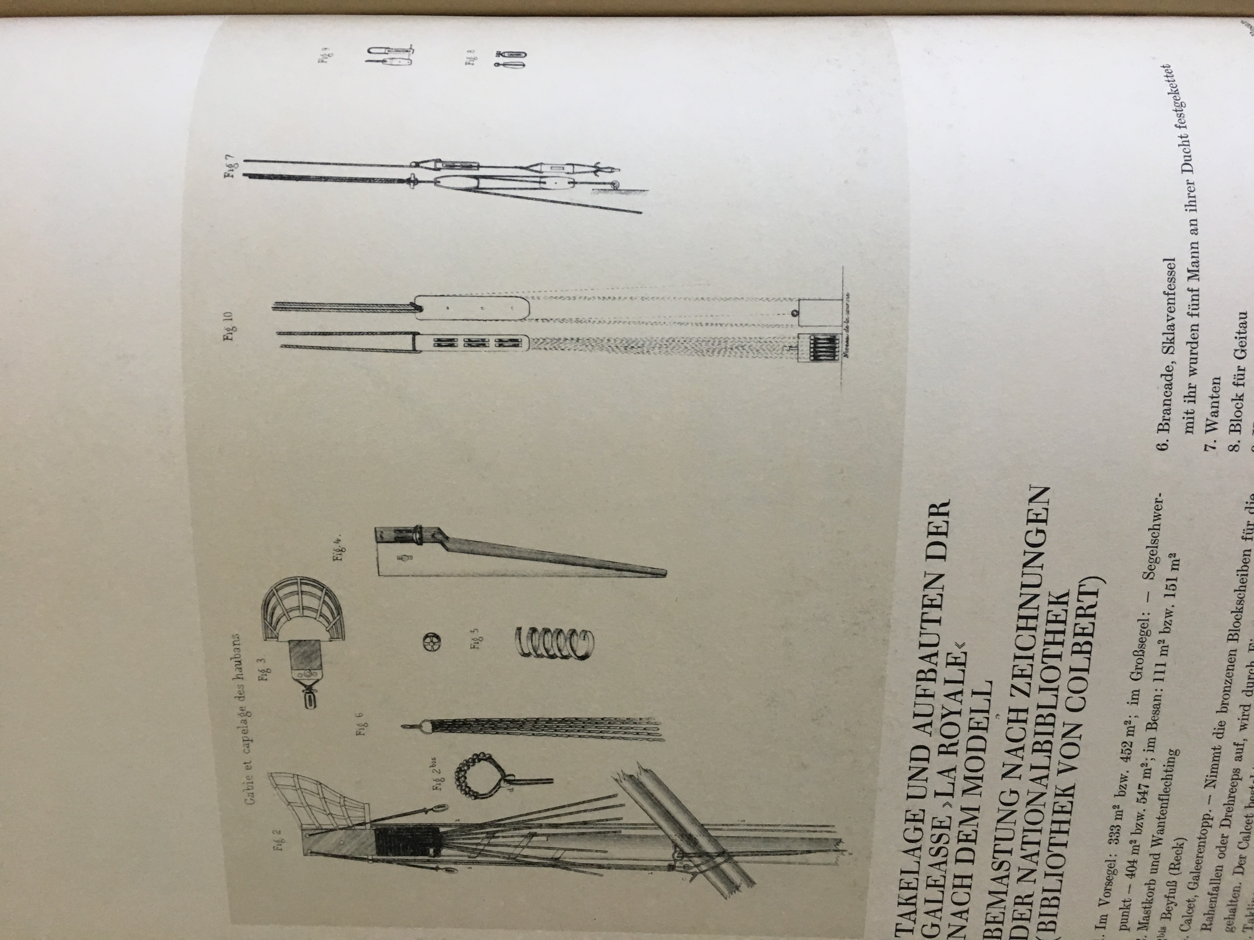

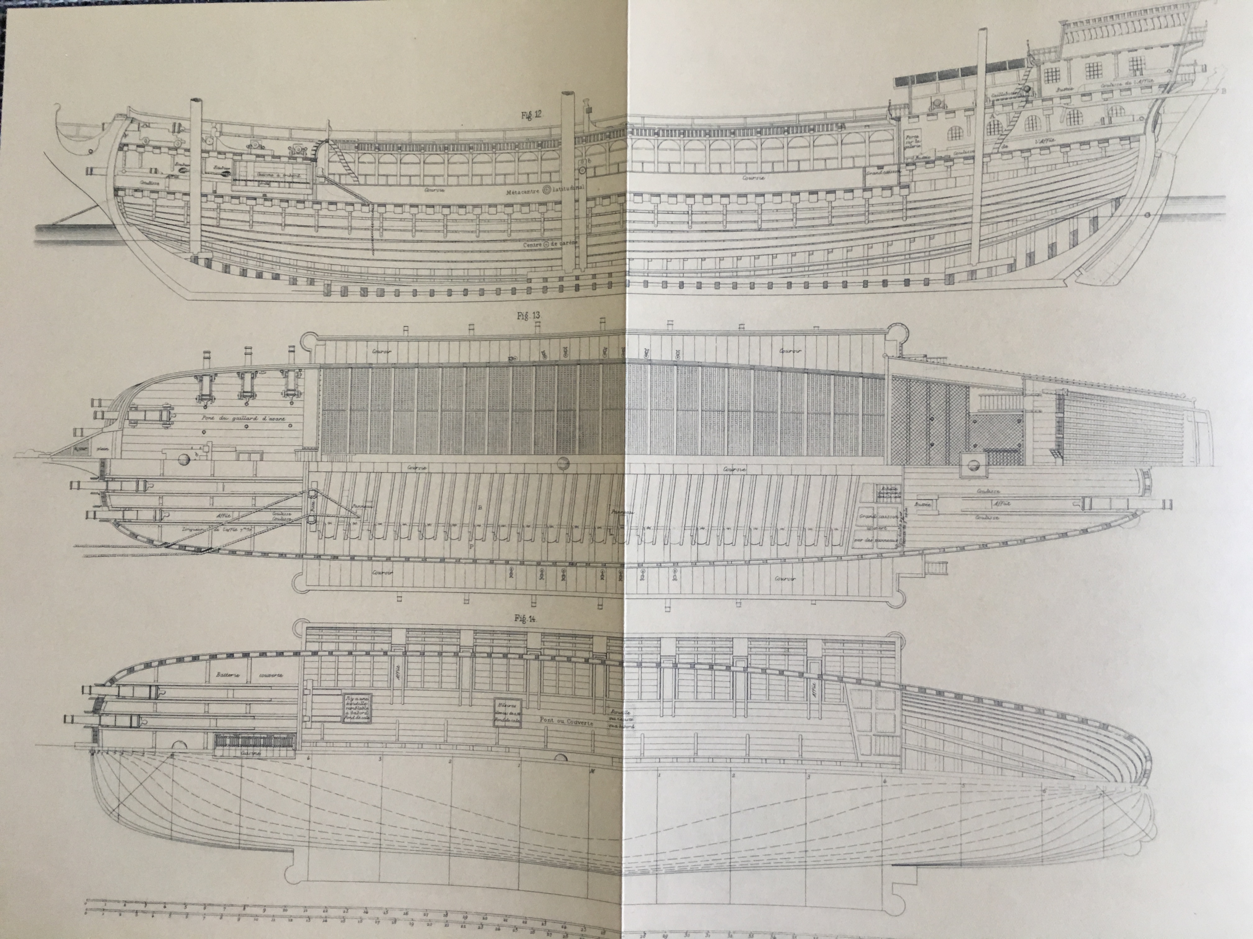

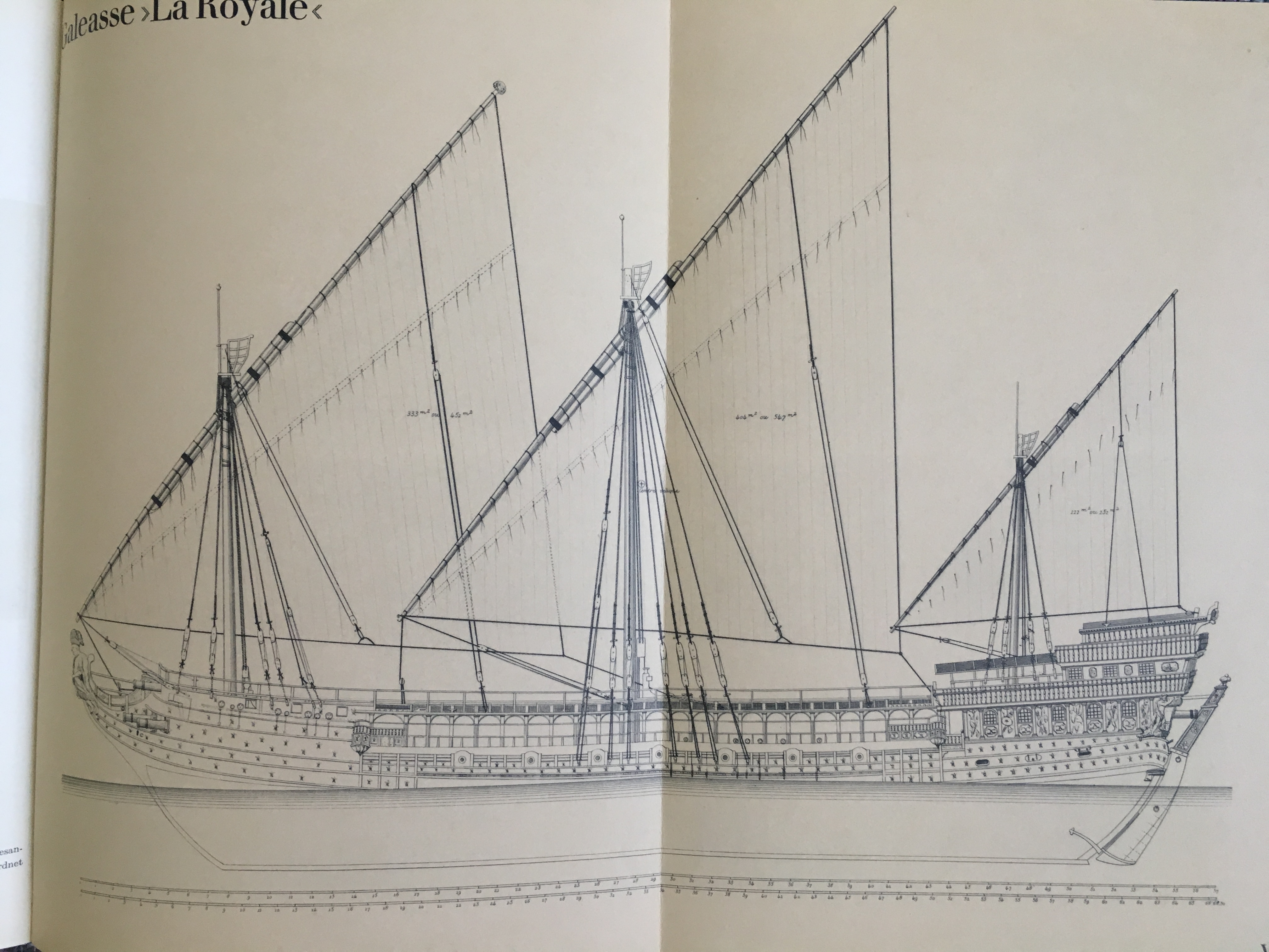

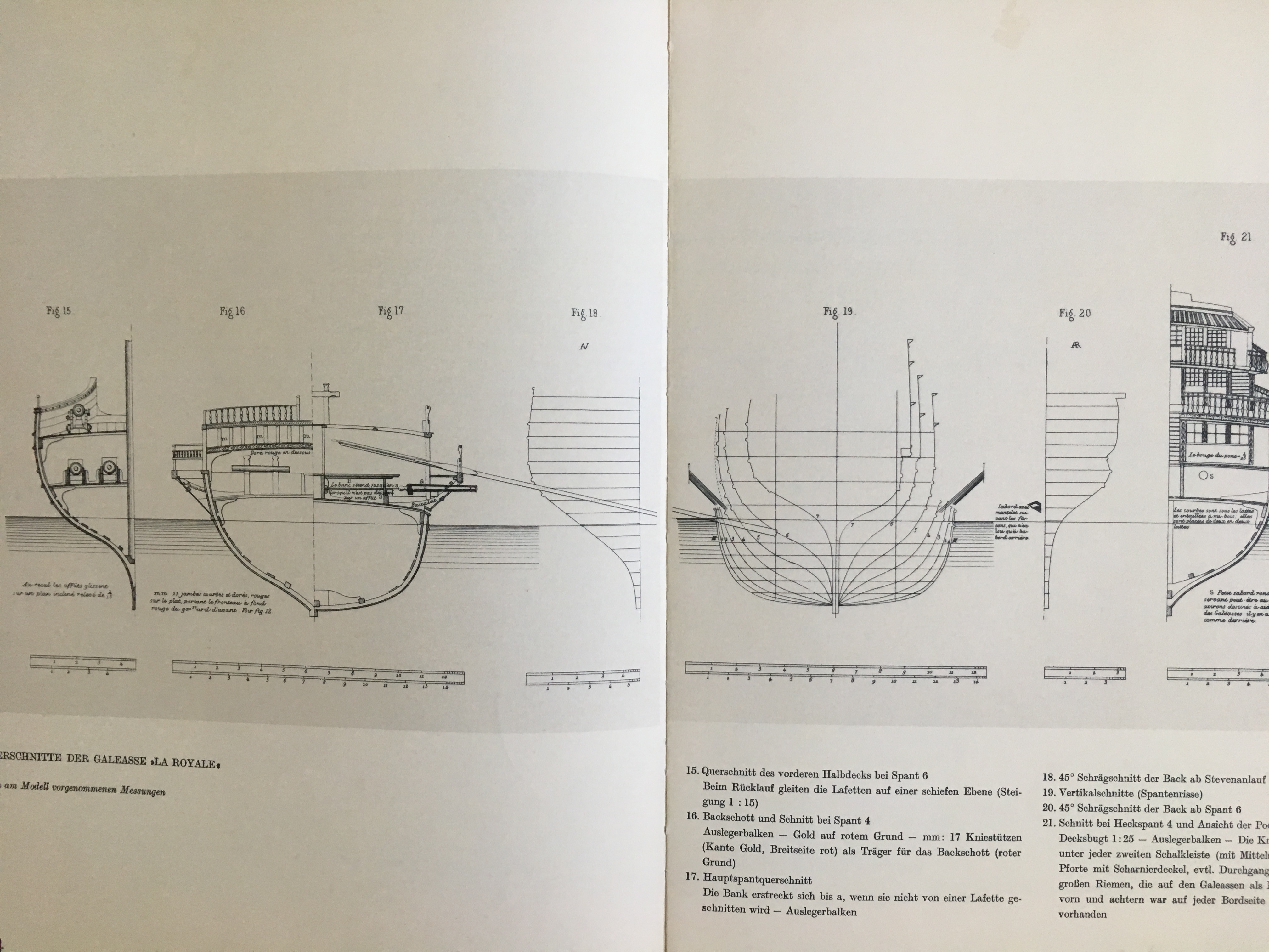

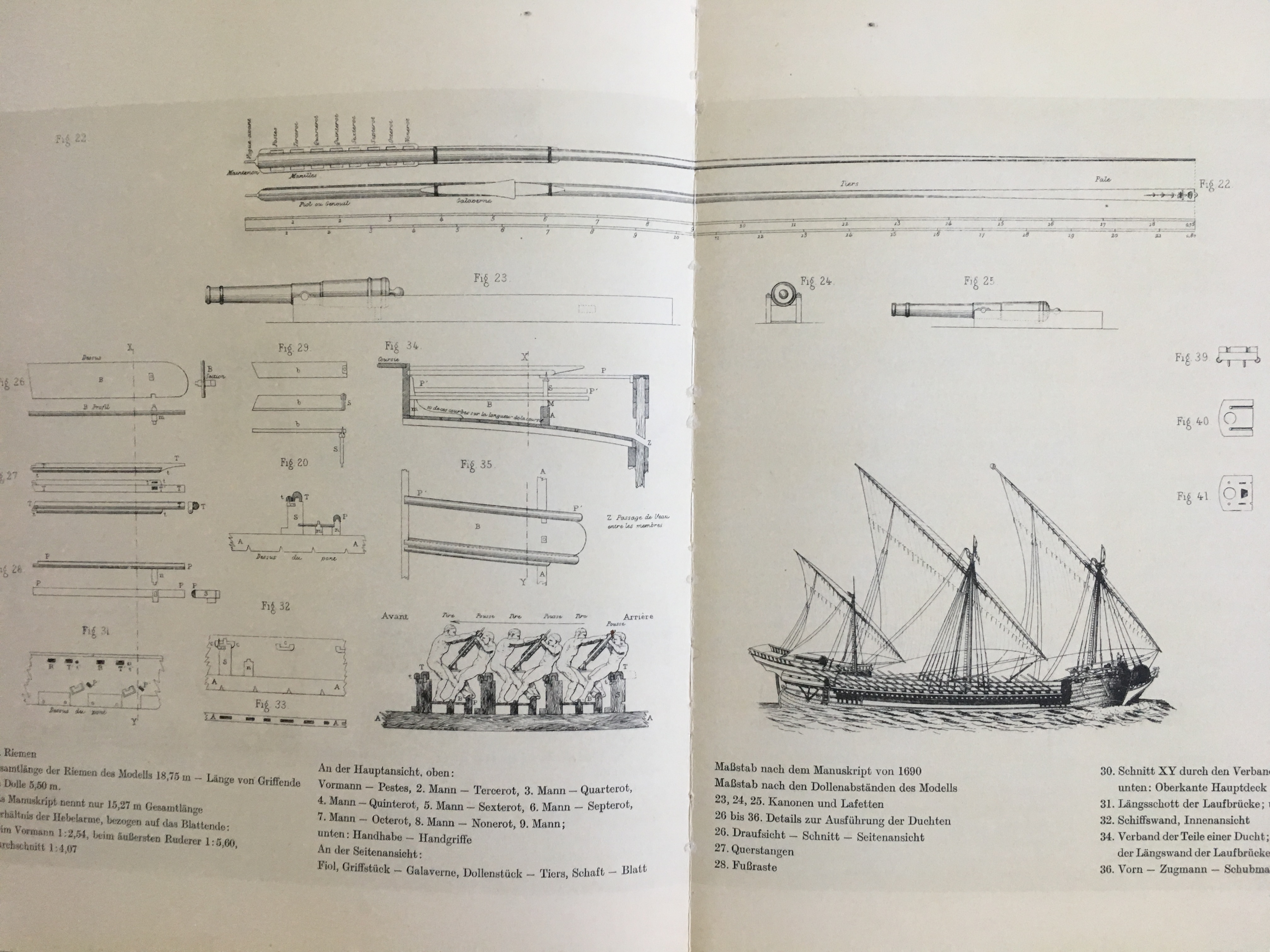

чертежи La Royale есть в книге Die große Zeit der Galeeren und Galeassen | Edmond Paris
