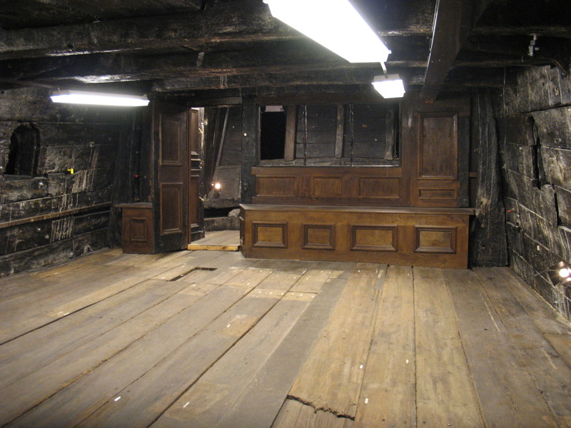

Вот она. Она имеет дверь и окна, отгораживая большую кабину. За ней корридор для выходов в боковые раковины и трапа, ведущего к помещениям, расположенным палубой выше. Трап не виден. Но в дверной проем и окна переборки, видны внешние окна кормы:
С ув. Вячеслав.

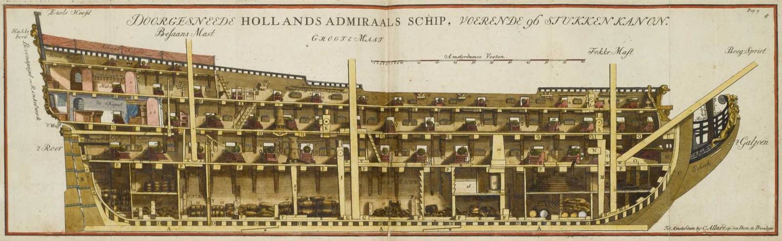

Зачем строить какие то предположения и пытаться рассматривать интерьер через окна на картине, когда можно на более удобных рисунках всё это увидеть?
В дополнение к картинкам ,что Игорь запостил...

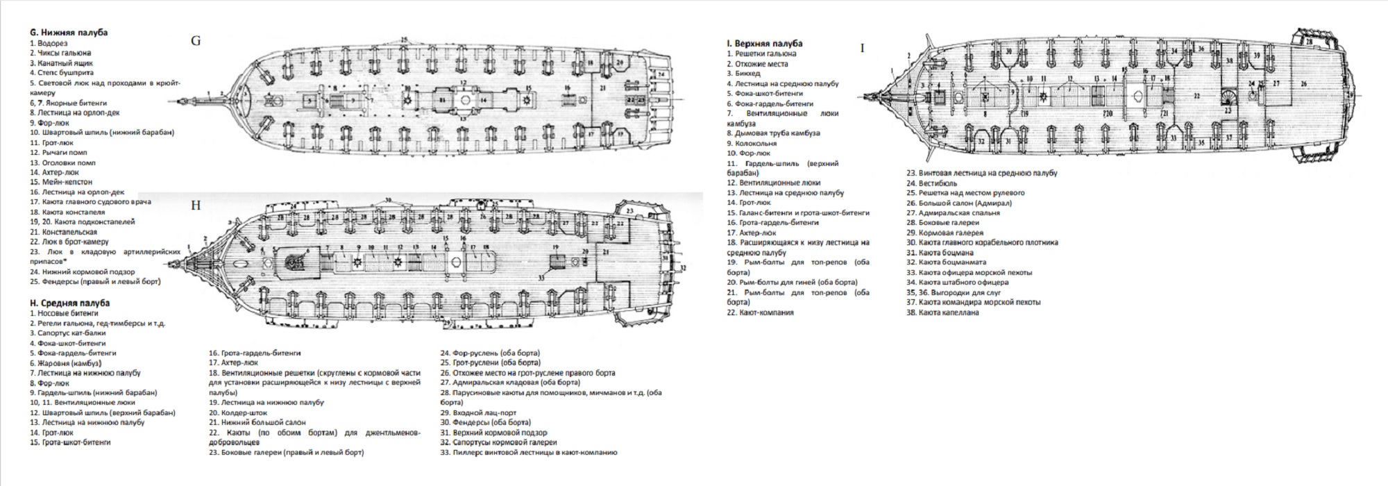

Спасибо. Но серьёзных схем либо мало либо вовсем нет, и картины занимают место чертежей.
С ув. Вячеслав.

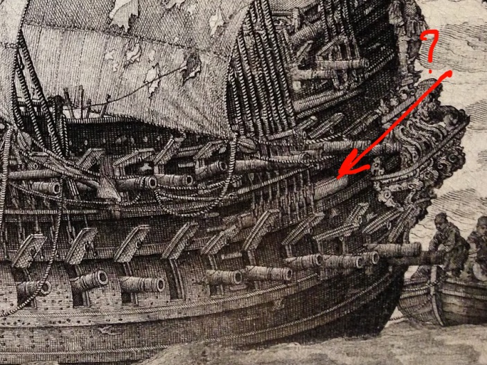

С интерьером ладно,
Там, на картинке, видны некоторые детали..которые можно идентифицировать более определенно с использованием существующих архивных схем и современных реконструкций...
А вот кто скажет, вот это что???

С правого борта каких штук две - на уровне верхней палубы и на уровне квартердека. Они будто заткнуты за грот-ванты.

Ну, думается, уже очевидно, что запасный рангоут. У того же Де Вельде встречается по-разному оформленный, как в чехле, так и без чехла. Но не часто. Я по-быстрому накидаю пару картинок, без качества и прочего, просто заколебался листать две тысячи изображений от конвейера поколения Де Вельдов - увольте!
У голландских кораблей запасный рангоут изображён под грота-русленями и под бизань-русленями. Такое расположение ЗИП, под вант-путенсами, объясняется необходимостью места для перемещения людей на русленях при перезарядке орудий снаружи борта, а также такелажных и др. работ. Так же не везде, но часто попадается другая особенность крепления ЗИП на голландских кораблях - запасный марс на борту юта. Вы наверняка видели.
Так же вынесенными и закреплёнными снаружи борта могли быть фиш-балки, которые у голландцев достигали длинны, равной ширине форкастля. Может, некоторый рангоут шлюпок так же убран под вант-путенсы.
