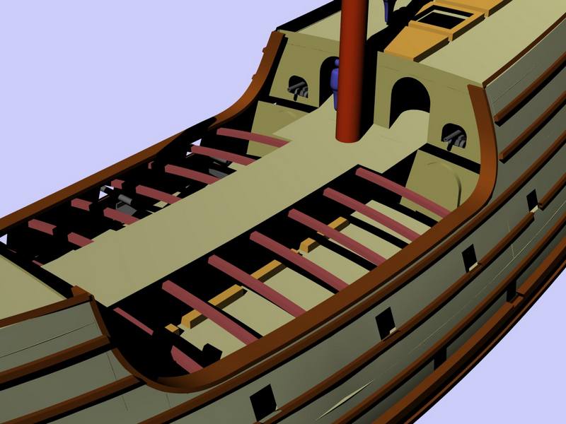

Спасибо всем неравнодушным. По-немногу вырисовывается мостик
Остались вопросы. Почему на всех (кроме галеона) мостах нет перил и даже поперечных реек. Представляю себе готовую к защите или абордажу команду лучников, арбалетчиков, стрелков с мушкетами и алебардами, толпящуюся на этом мосту. И тут...ну, хотя бы небольшой крен от порыва ветра. Наверное, канониры верхней палубы бросят свои пушки и просто будут убегать от летящих сверху железных Феликсов
Сетка тут скорее будет защищать от "соседей сверху". И нигде не увидел съемной части моста, хотя на той же М.Р. рисуют небольшую шлюпку на лючинах трюма. Если мост сплошной, значит, чтобы поднять шлюпку, её сначала надо сдвинуть на борт и убрать сеть и поперечные балки. Так и было? Кто как думает?

"Мостик". по-моему, был для быстрого перехода с бака на ют и обратно.
Каждый раз при переходе лазить на этажи......
А лодки на нем пририсовали, по-моему, уже значительно позже.

Как вариант - переходной мостик на бимсах на рис. Бьерна Ландстрома и реконструкция на тему

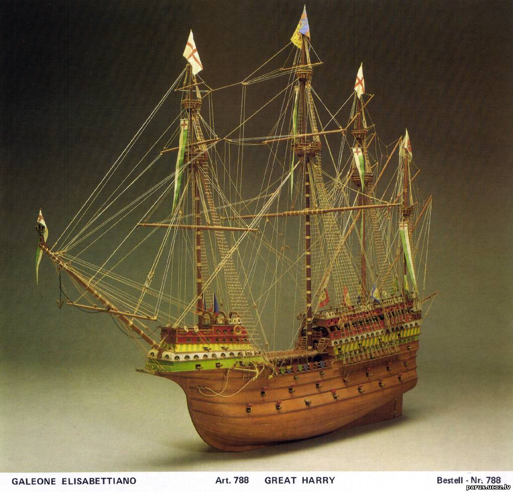

Коллеги - на фото и гравюрах я вижу блинд.А с какого времени он вошёл в обиход?Мне казалось,что под конец 16-го века,а тут хоп - начало и середина.Просветите пожалуйста,а то уже походу историю стал подзабывать.

Для стрелков есть вороньи гнёзда и кастли в оконечностях, и даже платформа гальюна имеет фальшборт с амбразурами. Для лучников в частности, есть съёмные щиты в фальшборте на верхней палубе под сеткой. Все стрелки спрятанны, всё норм. И откуда рыцари то у Англии, чай не Франция, тут бы на турниры да на балы бы хватило. Против галер кстати самое оно - зашухарился за укрытием и обстреливай свысока противника.Igor Kutsolaba писал(а):Остались вопросы. Почему на всех (кроме галеона) мостах нет перил и даже поперечных реек. Представляю себе готовую к защите или абордажу команду лучников, арбалетчиков, стрелков с мушкетами и алебардами, толпящуюся на этом мосту. И тут...ну, хотя бы небольшой крен от порыва ветра. Наверное, канониры верхней палубы бросят свои пушки и просто будут убегать от летящих сверху железных ФеликсовСетка тут скорее будет защищать от "соседей сверху". И нигде не увидел съемной части моста, хотя на той же М.Р. рисуют небольшую шлюпку на лючинах трюма. Если мост сплошной, значит, чтобы поднять шлюпку, её сначала надо сдвинуть на борт и убрать сеть и поперечные балки. Так и было? Кто как думает?
Касаемо мостика. Вы заметили, что мостики несколько отличаються? Первоначально мостик разбирался. Затем видимо нет.
С ув. Вячеслав.

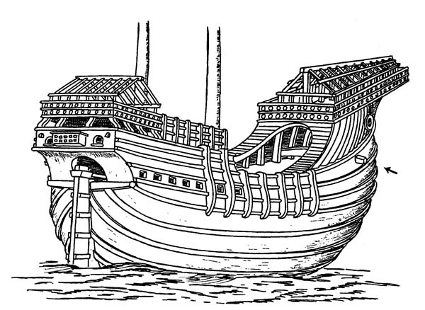

Cлавик, возвращаю твою каракку(рисунок) и её последующее воплощение втор. пол. 16 века

Но если мостик не разбирался, то где тогда располагалась шлюпка и как спускалась на воду?

Шлюпку на буксире тащили. Я не видел ни на одной гравюре шлюпки на борту галеона. Если ошибаюсь - поправьте.
Другая проблема - доступ к грузовым люкам. Вот тут без разборки мостика не обойтись.

Оно конечно так. Но вот только в шторм-то (как минимум) шлюпку надо было бы поднимать. А то разобьет!Игорь Капинос писал(а):Шлюпку на буксире тащили. Я не видел ни на одной гравюре шлюпки на борту галеона.
Тоже правильно. Так что должен он был как-то рабираться мне кажется.Игорь Капинос писал(а):Другая проблема - доступ к грузовым люкам. Вот тут без разборки мостика не обойтись.
