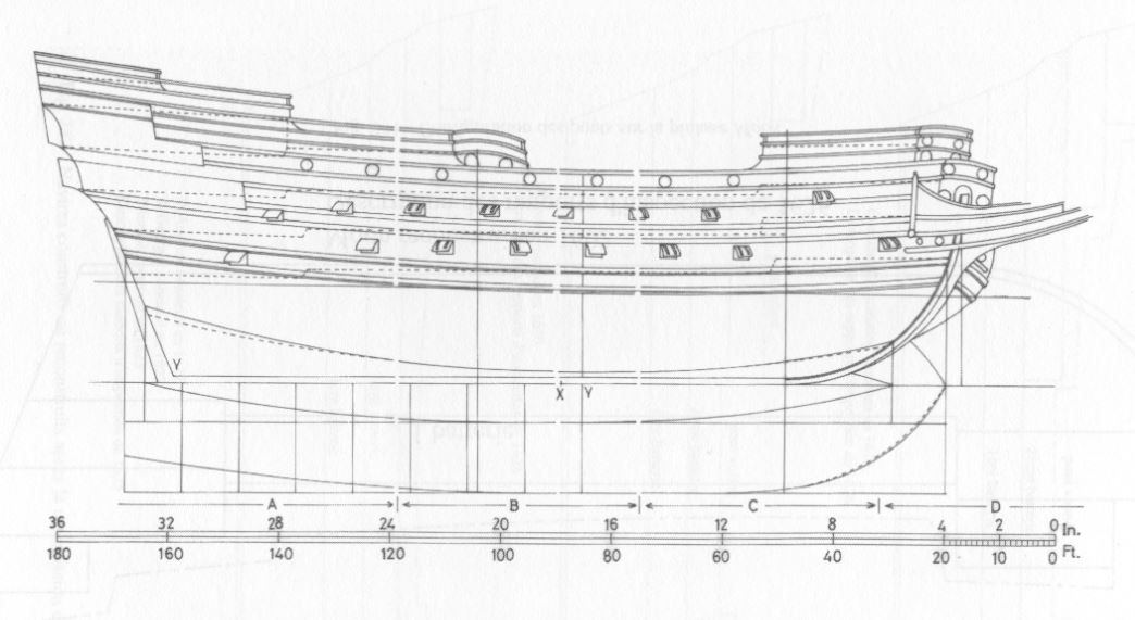

по Ревендже есть уже хорошие чертежи
но если его чертить... то только по Бакеру

Евгений Привет,eugen.t писал(а):по Ревендже есть уже хорошие чертежи
А откуда этот чертёж ? где можно ознакомиться с материалом в полном объёме?
Хочу посмотреть/ сравнить, насколько возможно превратить Airfix совского Пеликана, в нечто 4х мачтовое,чтоб без глубокого перепила...?

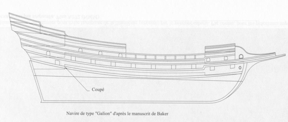

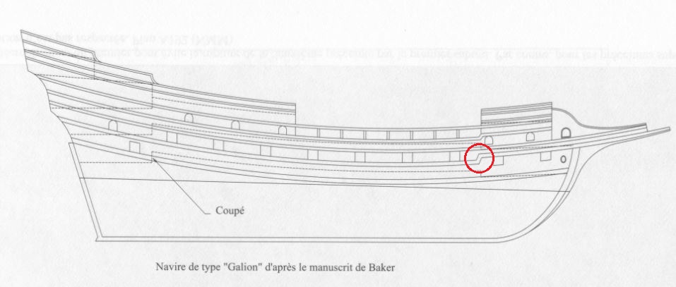

Кстати о Ривендже...
Меня сильно удивляет излом бархоута (выделено красным кружком): Сначала я это увидел на всем известных чертежах Хоккеля, и, похоже, от Хоккеля эта конструктивная особенность бархоута кочует по разным китам. Вот и Байкер нарисовал этот излом. Мне кажется это не правильно.
Что думаете об этом, коллеги?
С уважением, Николай

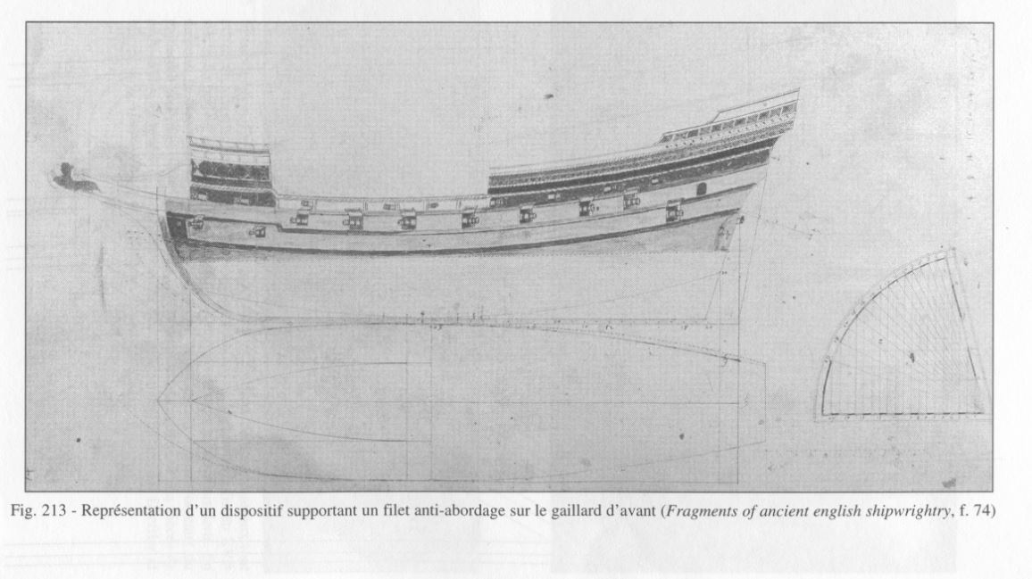

да нет у меня только пару картинок из французкой книги "Formes de carene et navires de combat" ничего нового вот если бы сам манускрипт Бакера найти а так тут кусок тамkirill4.66 писал(а):Евгений Привет,eugen.t писал(а):по Ревендже есть уже хорошие чертежи
Хочу посмотреть/ сравнить, насколько возможно превратить Airfix совского Пеликана, в нечто 4х мачтовое,чтоб без глубокого перепила...?![]()
Всего наилучшего!

Наверно правильнее было бы сказать "вот и Хоккель нарисовал этот излом", т.к. Бейкер таки был первымnickras писал(а):Кстати о Ривендже...

.... "вот и Хоккель нарисовал этот излом"... абсолютно точно
кстати интересная деталь,...просмотрел все картинки галеонов что накопились у меня за время существования этой(галеоновской) и соседних тем на верфи...и испанцев и голландцев и англичан...никто из художников не рисовал бархоуты с изломом, как это изобразил Бейкер...как и нигде не изображается носовая орудийная палуба с уступом , как у Бейкера, на его галеонах, а вот кормовая, с уступом - встречается весьма часто...явственно видно по расположению кормовых пушечных портов...но опять же, бархоуты, на всем протяжении,изображаются без уступов...
ну и известная модель E.J. с бархоутами ступенькой - думаю просто калька с изображений бейкеровских галеонов...

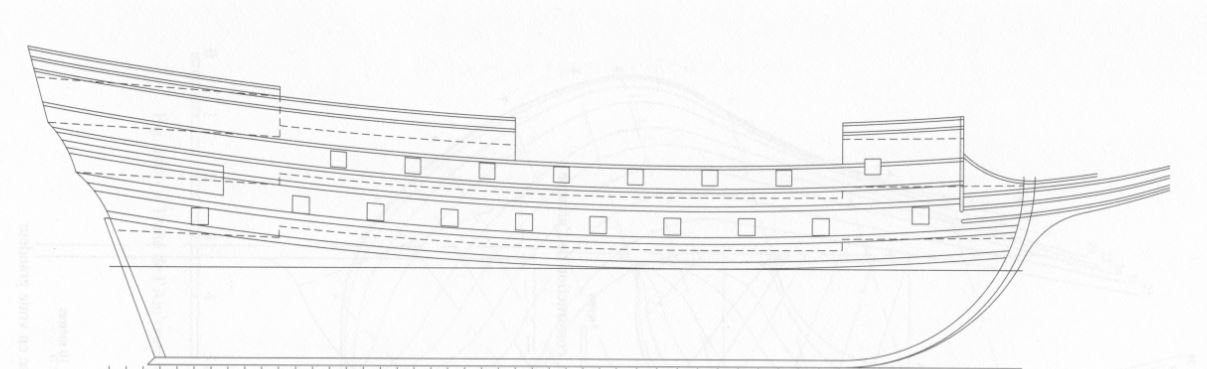

Вот поэтому Бейкера это хорошо... но галеон по манускрипту 1620 на мой взгляд более достоверен к тому же Prince Royal так же с нормальными бархоутамиKogan писал(а): Наверно правильнее было бы сказать "вот и Хоккель нарисовал этот излом", т.к. Бейкер таки был первымИменно от него излом бархоута начал кочевать по страницам книг. Причем подобный излом на рисунках Бейкера встречается далеко не единожды...

the anonymous Treatise on Shipbuilding c.1620, в своей книге Кирш дает полный расклад по этому манускрипту
