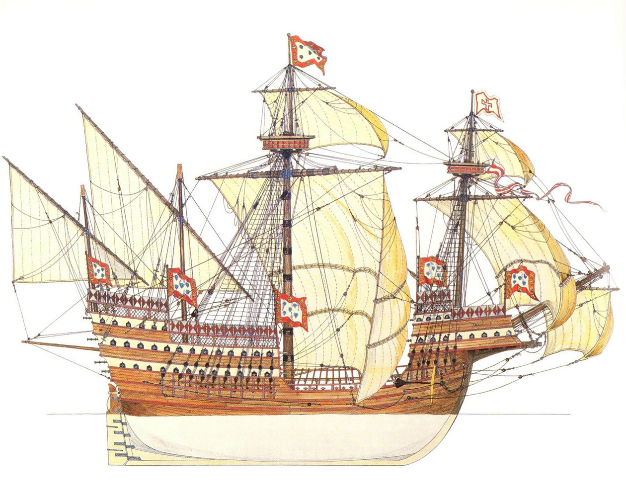

Более-менее четкая картинка только эта. Но многое не понятно.

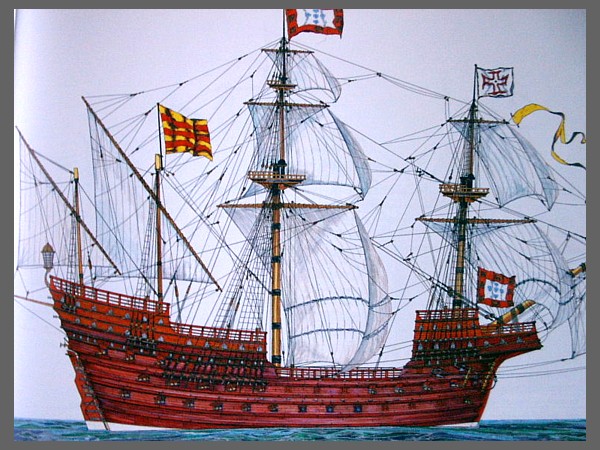

Санта Катарина де Монте Синай

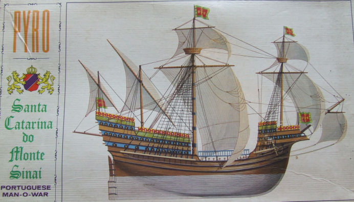

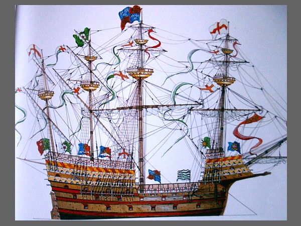

Заглянул на указанный сайт.eugen.t писал(а):Santa Catarina do Monte Sinai
тут человек строит
http://webkits.infopop.cc/eve/forums/a/ ... 103614/p/1
ВПЕЧАТЛЕНИЯ: Проработка эскизов судна выполнена достаточно стилизовано, даже условно. Это касается носовой надстройки и рангоута.
Кто строит каракку, обратите внимание на те фото, где фигурки людей на марсах и возле мачт на палубах - или фигурки не в масштабе, или скорее всего диаметры мачт завышены.
При 50 метрах наибольшей длины судна диаметр гротмачты у палубы не превысит 1100 мм.
Фигурка рядом мелковато выглядит и перспектива изображения и пр., здесь нипричем.
И сами марсы - ворньи гнезда, имеют очень большие размеры,особенно верхних планширей(обносов), выполняющих функции русленей стень-вант.
Здесь достаточно сравнить толщину бруса русленей вант мачтовых(по бортам).
Разница- несоответствие толщин, бросается в глаза.
И явная ошибка, имхо, отсутствие на марсах, в таком масштабе, "собачьих дыр", а так же расположение рымов стень-вант по прямой и прямо из тела планширя.
Вернее было бы расположить по радиусу и ближе к наружному краю, примерно как у венецианцев, имхо. Тогда в марсе(площадке) сверлят отверстия для проводки стень-вант.
И снова ну очень большое несоответствие на фото с фигуркой, где показаны гардель-блок и кнехт для проводки фалов грота-рея.
Сам корпус -первичный, оригинально строился из стеклоткани на пенопластовой болванке. Здесь каждый решает сам, как ему проще и дешевле по времени и материалам.
Вот все впечатления, навскидку.

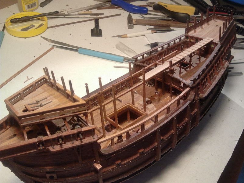

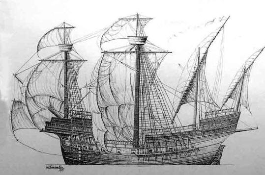

А построить ВОПРОС более конкретно? Тогда может и ответ отыщетсяIgor Kutsolaba писал(а):Ну, хоть, что-нибудь про мостик. СтоЮ!!! Вот придумаю сам, а потом будете пальцем показывать и виска крутить
Вот рисунок. Задайте вопросы с его помощью.
eugen.t » 02 фев 2012, 21:18
Sorry, но это галион имени реконструкции Ландстрёма
wladimir05
- Сообщения: 22
- Зарегистрирован: Вт янв 26, 2010 0:55
- Откуда: Ровно

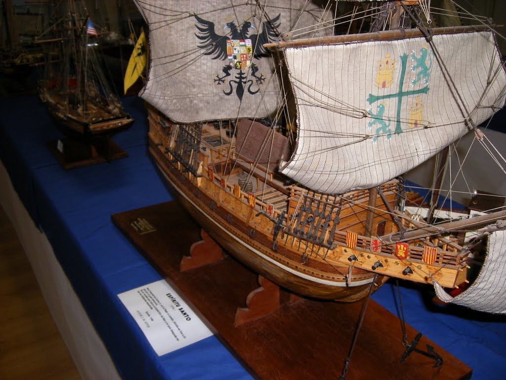

Re: Каракки

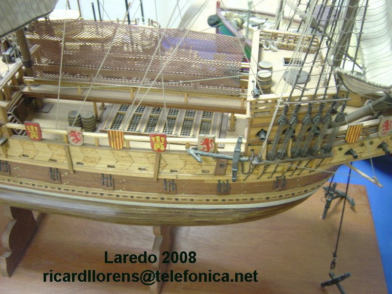

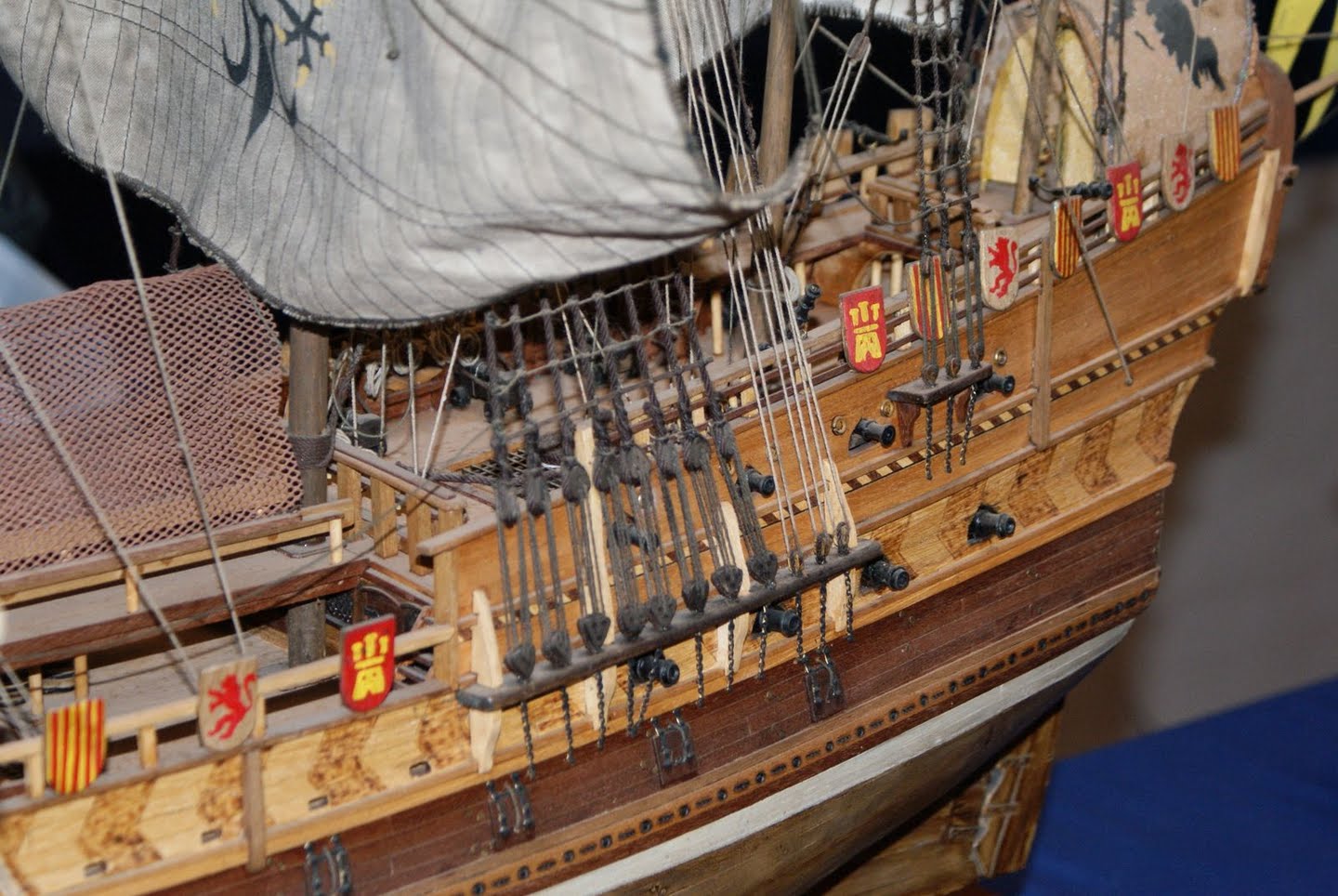

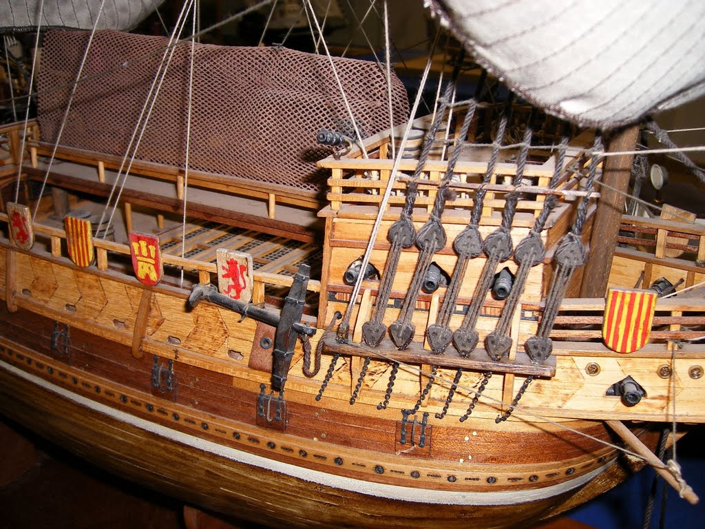

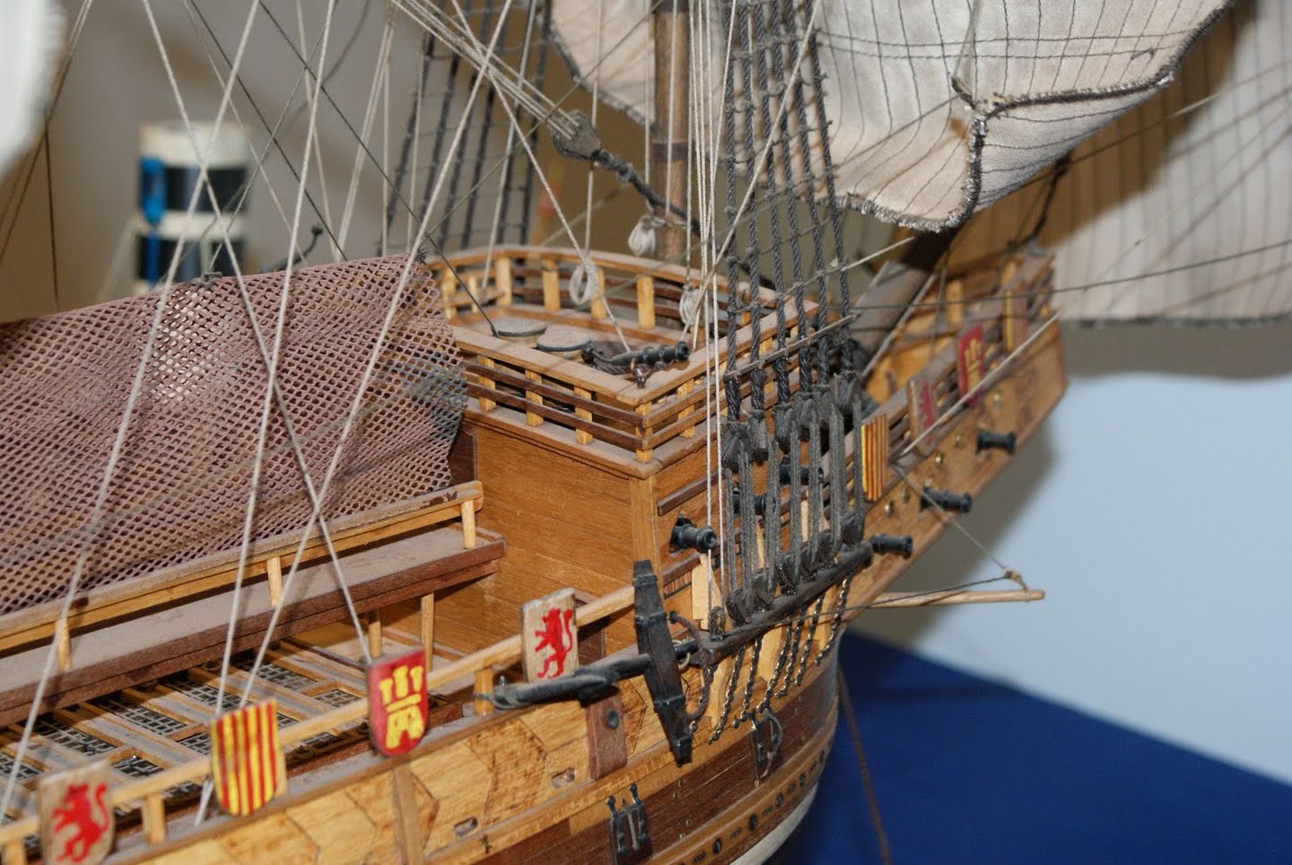

На этой модели галеона есть мостик.
kotbayun
- Сообщения: 1422
- Откуда: La Habana
- Благодарил (а): 63 раза
- Поблагодарили: 79 раз
Re: Каракки
Теперь разобралсяwladimir05 писал(а):На этой модели галеона есть мостик.
Мостик- дощатый настил, соединяющий носовую и кормовую надстройки.
Тогда почему "мостик" закрыт сеткой? Это что-то новенькое
Сеткой закрывали, по брусьям, пространство между "м" и бортами дабы вражына, при абордаже не свалился на голову родным канонирам.

Эта сетка скорее всего предназначена для защиты от падающих обломков рангоута.Тогда почему "мостик" закрыт сеткой? Это что-то новенькое![]()
- Сообщения: 12297
- Благодарил (а): 1400 раз
- Поблагодарили: 776 раз
Re: Каракки
Тогда почему она только надо мостиком? На мостик сбегается народ без защитных шлемов?
Может сетка для того, чтоб человек с мостика при качке не свалился?
- Поблагодарили: 505 раз
Re: Каракки
Люди добрые, похоже сетка просто поднята чтобы на модели было видно что под ней находится.
А вот почему отсутствуют брусья, на которых по идее она должна лежать, вот это непонятно...
А сам помост как раз не прикрыт.
